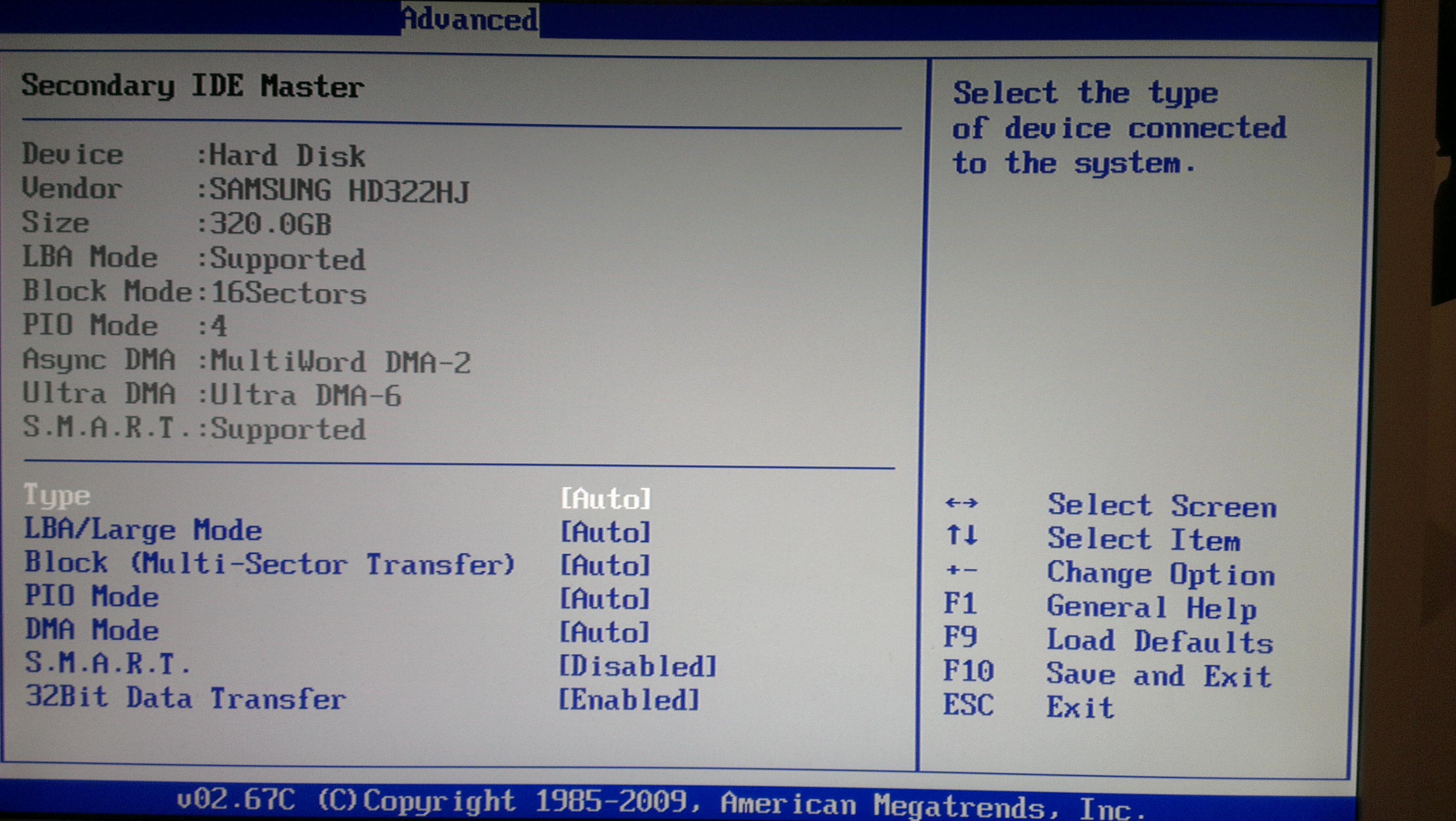

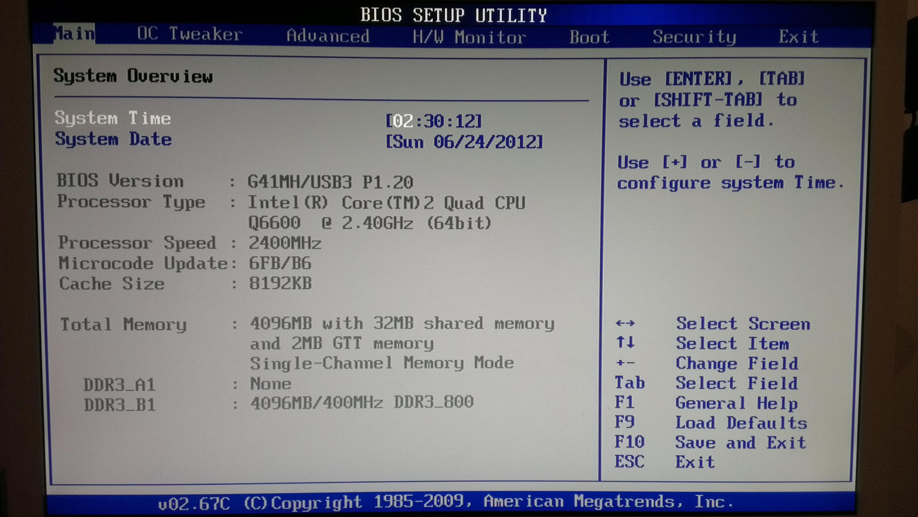

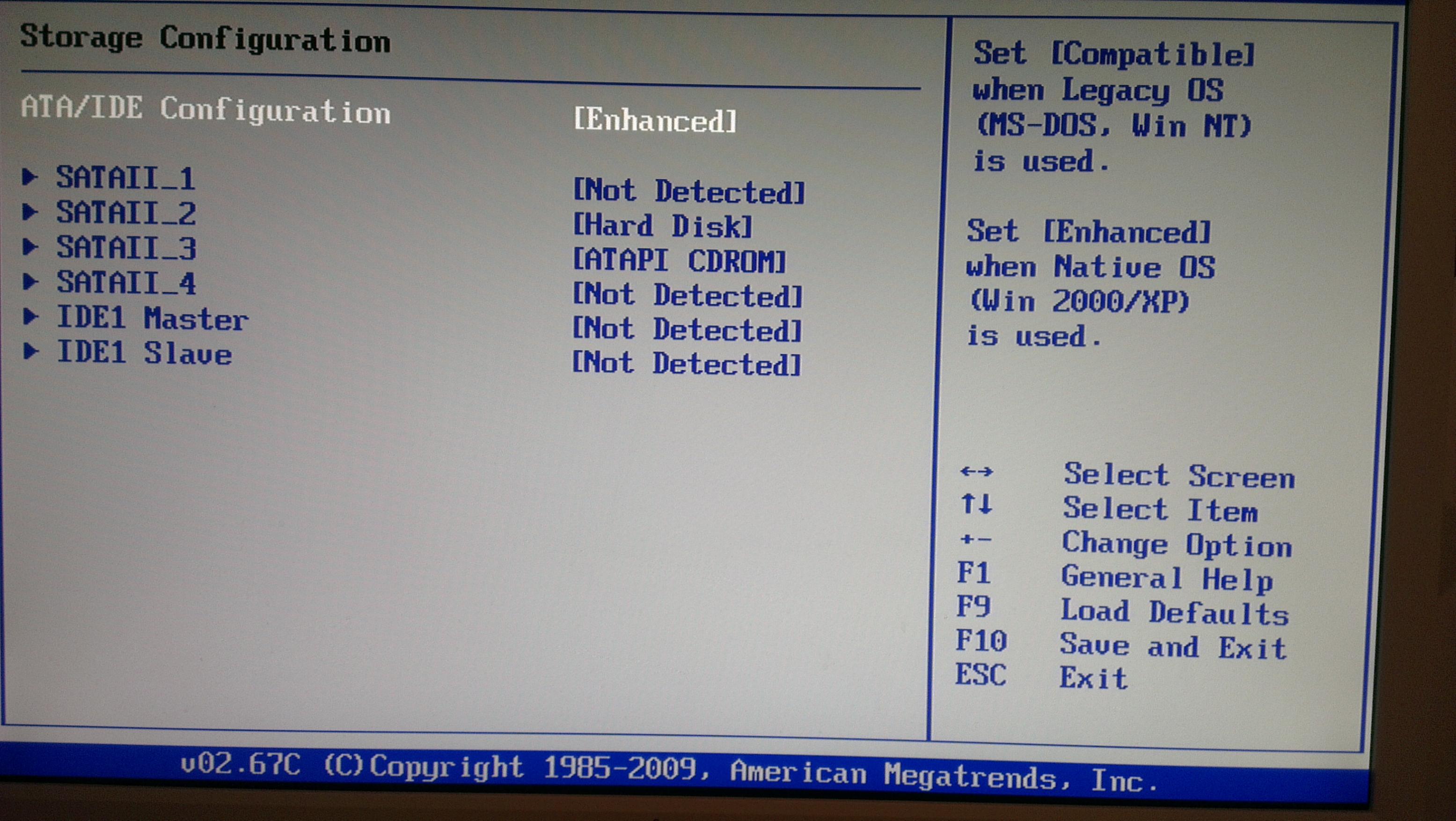

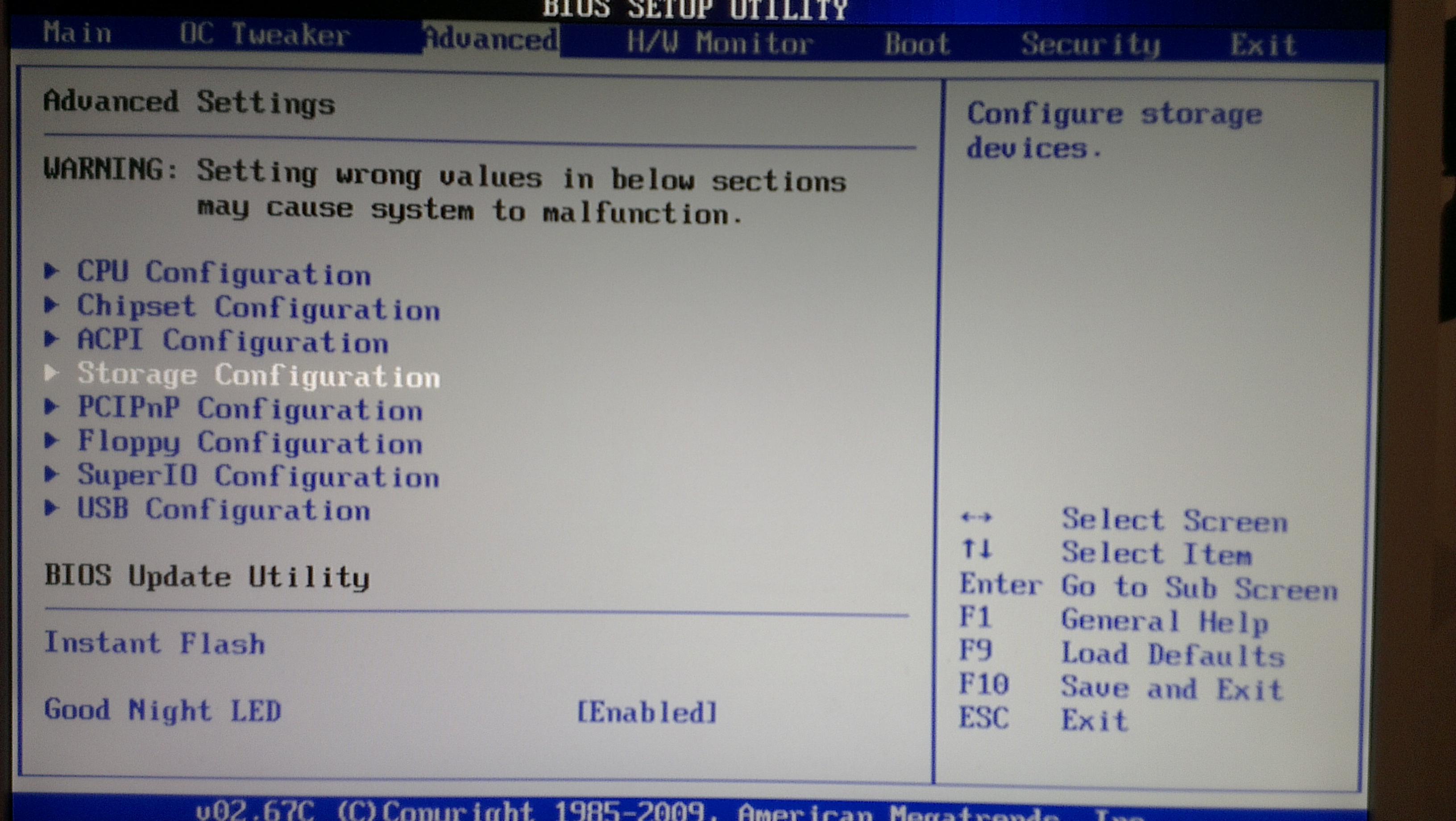

Da ich meinen cpu übertakten will habe ich mir ein neues Mainboards gehohlt !
Nun habe ich das Problem mit dem booten , es bootet zur Hälfte und dann kommt ganz kurz ein bluescreen und er rebootet automatisch , so geht das ohne Ende , also habe ich mich in einpaar Foren schlau gemacht und erfahren , dass ich mein festplattentyp auf idh ändern muss ! Das Problem hatte ich auch in meinem alten pc und habe die Einstellung im BIOS gefunden jedoch nicht hier !! Siehe Screenshots !
Jetzt wollte ich fragen ob dieses Board überhaupt diese Einstellungsmöglichkeit besitzt !!!
Danke schonmal.im vorraus !
LG TegsClan

Du hast dein Windows aber schon neuinstalliert oder?
Deine !-Taste prellt.

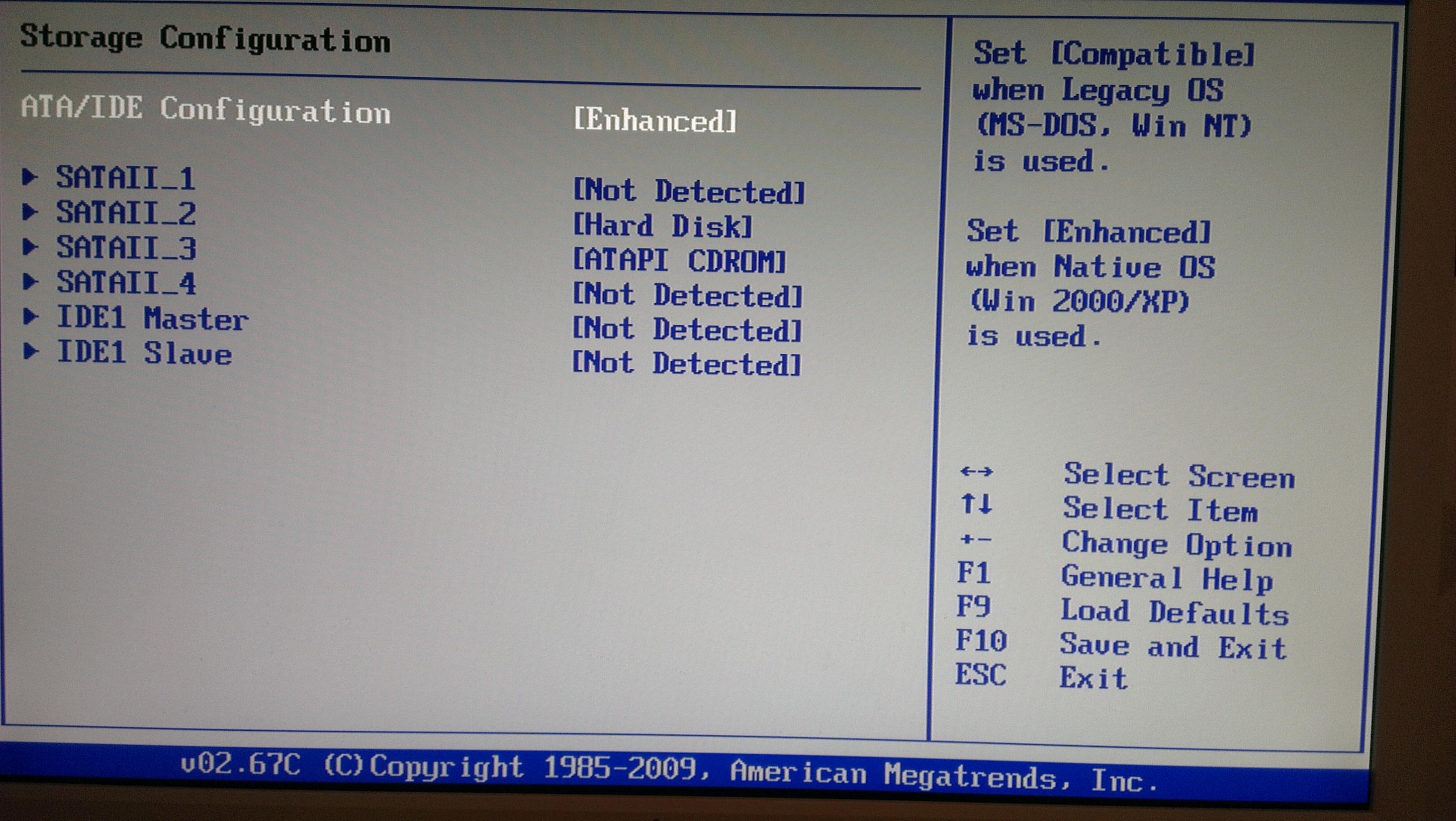

Wird ein 7B sein, weil Dein neues Board auf AHCI steht und das alte nur auf IDE stand. Stells auf Compatible.
Ne das nicht ... Sollte ich und bleiben dann auch die Daten die ich drauf hab ??

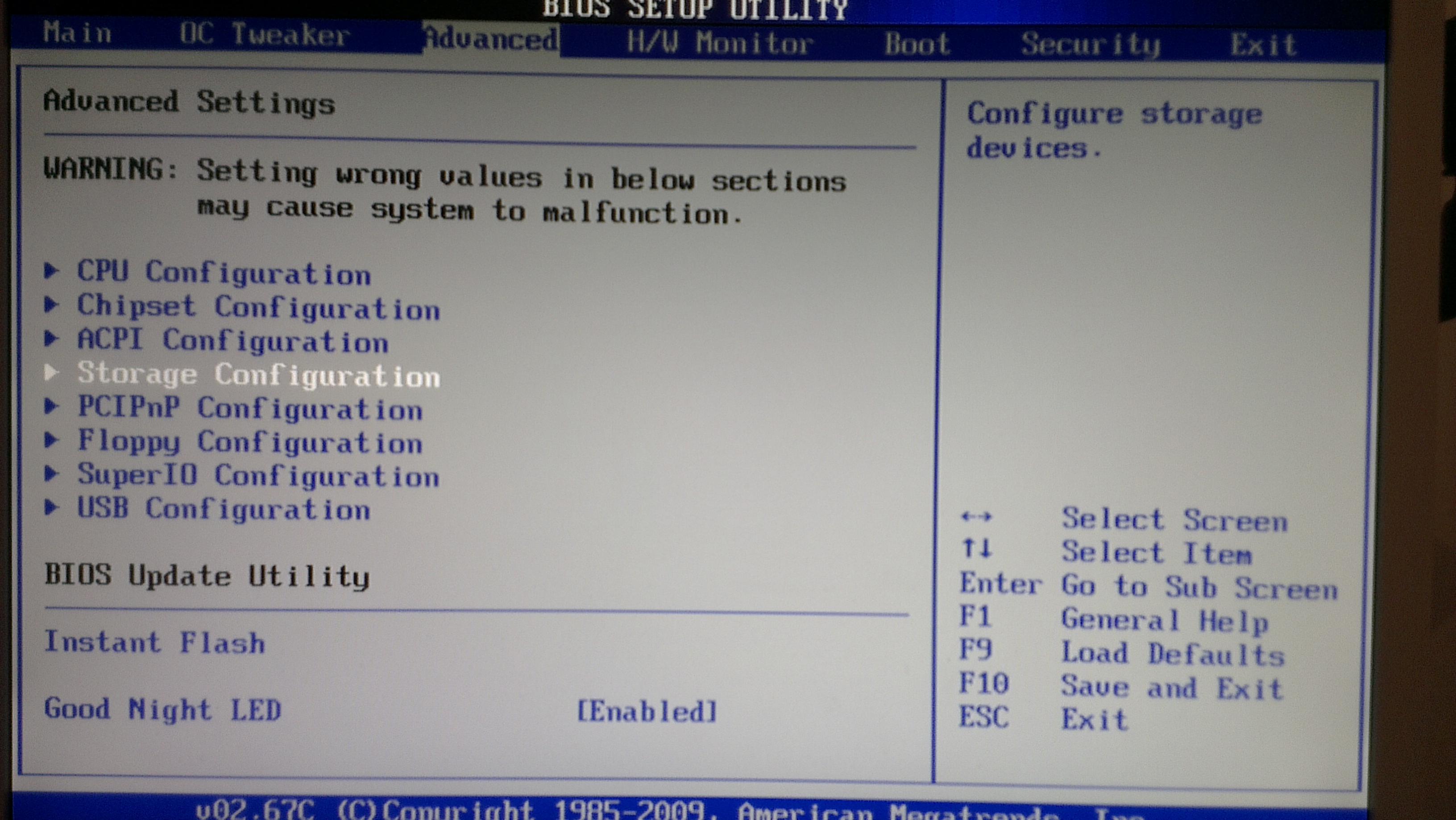

Schau einmal bei "Chipset Configuration" hinein.
Hast du Windows nach dem Mainboardwechsel neu installiert?
Drücke F8 bevor Windows bootet und starte Windows mit der Option "Automatischen Neustart bei Systemfehler deaktivieren".
Um welches Windows handelt es sich eigentlich?
De Windowsdateien bleiben für gewöhnlich nicht erhalten.
Ja das solltest du fast immer machen wenn du deine Komponenten im PC tauscht.
Nein deine Daten werden gelöscht, vielleicht installierst du Windows auf einer neuen Partition, sicherst deine Daten von der alten...
Windows. 7 Home premium
Ok dass mach ich dann mal
