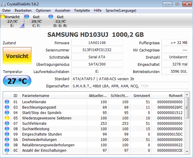

ich habe in meinem Rechner eine Samsung HD103UJ 1000,2 und eine HD103SJ 1000,2 verbaut. Lange Zeit wurde auch von der Festplatte gebootet (Windows 7). Jetzt boote ich von SSD (Samsung SSD 840). Seit gestern höre ich ab und an ein kurzes knacken einer der Platten. Das habe ich vorher als ich noch ohne SSD gearbeitet habe nicht gehört - evtl. ist es auch Zufall. Ein- oder zweimal glaubte ich auch eine Art "Neustart" der Platte zu hören, so als ob sie neu beginnt sich zu drehen. Laut Crystal Disk Info zeigt eine der Platten "Wiederzugewiesene Sektoren", sonst ist alles i.O. Was hießt das? So wie ich das verstehe gehen der Platte die Reservesektoren aus? Laut Google sollte das erstmal nicht weiter schlimm sein, aber die Platte sollte demnächst ausgetauscht werden. Manchmal erledigen sich solche "Sektorenprobleme" durch einen Scan oder eine komplette Formatierung, einfach weil kein "echter" Defekt vorlag sondern nur ein Sektor "deaktiviert" wurde.

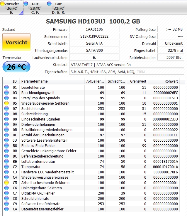

Mach doch bitte mal ein Screenshot vom CDI-Fenster (bitte nur vom Fenster und nicht von deinem gesamten Desktop) und stelle es hier rein. Achte darauf, dass alle Zeilen und Spalten zu sehen sind.
Hier der Screenshot.

Ok, es wurde bereits ein Sektor ausgetauscht, der unter "Wiederzugewiesene Sektoren" gelistet wird. Der stört, wie bereits erwähnt, nicht weiter. Des Weiteren hat die Festplatte einen aktuell schwebenden Sektor. Das sind Sektoren, die beim letzten Zugriff nicht fehlerfrei gelesen werden konnten. Je nach Dateninhalt des betroffenen Sektors kann dieser Probleme bereiten. Beim nächsten Schreibzugriff entscheidet die Festplatte, ob dieser tatsächlich defekt ist und ausgetauscht wird oder ob dieser als noch brauchbar eingestuft wird, wenn die anschließende Leseüberprüfung erfolgreich ausfällt.
Die Prüfung dieses schwebenden Sektors kannst du mittels einer "langsamen" Formatierung forcieren. Danach taucht er dort nicht mehr auf. Ansonsten sehen die Smart-Werte der Platte unauffällig aus. Ein sofortiger Austausch der Platte ist noch nicht notwendig.
Danke, das beruhigt mich erstmal. Ich werden dennoch versuchen die Platte leer zu bekommen und ein Format durchzuführen.
