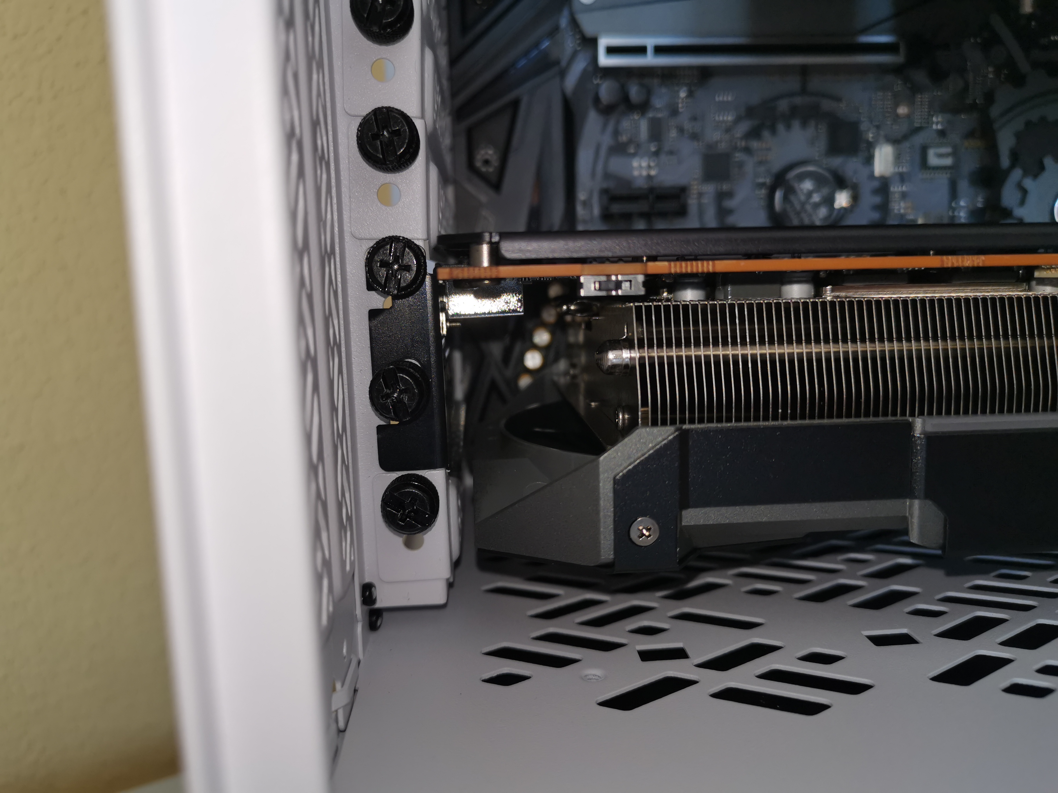

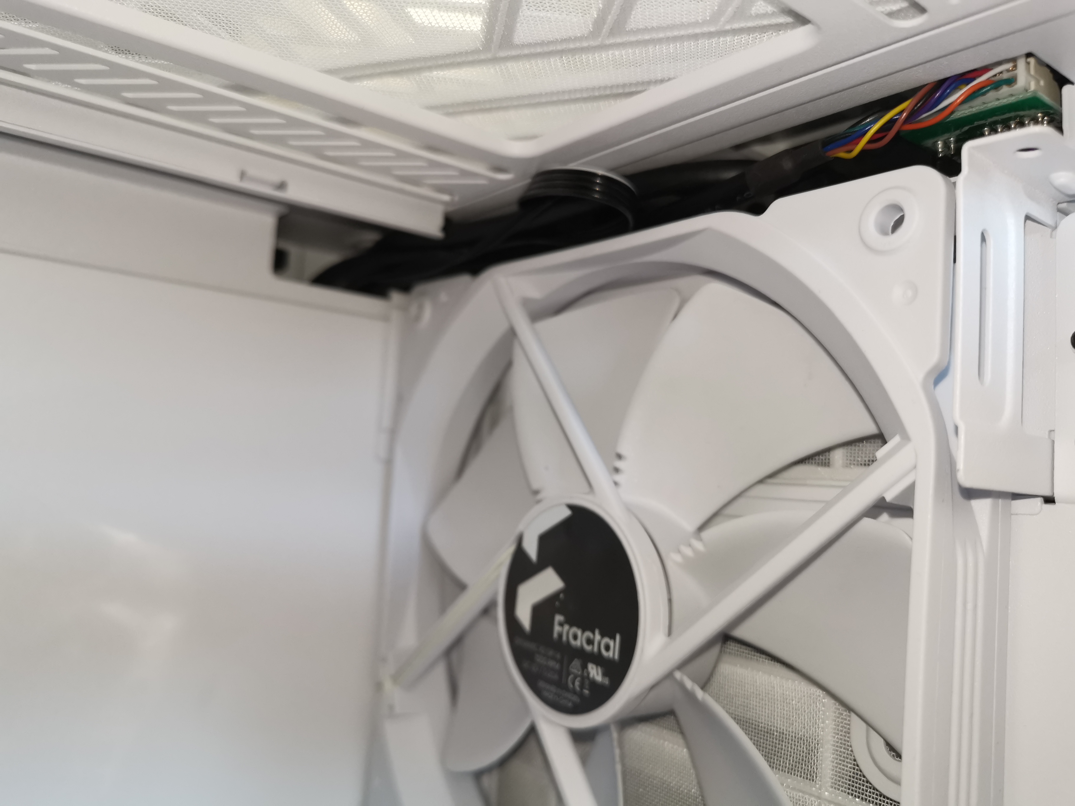

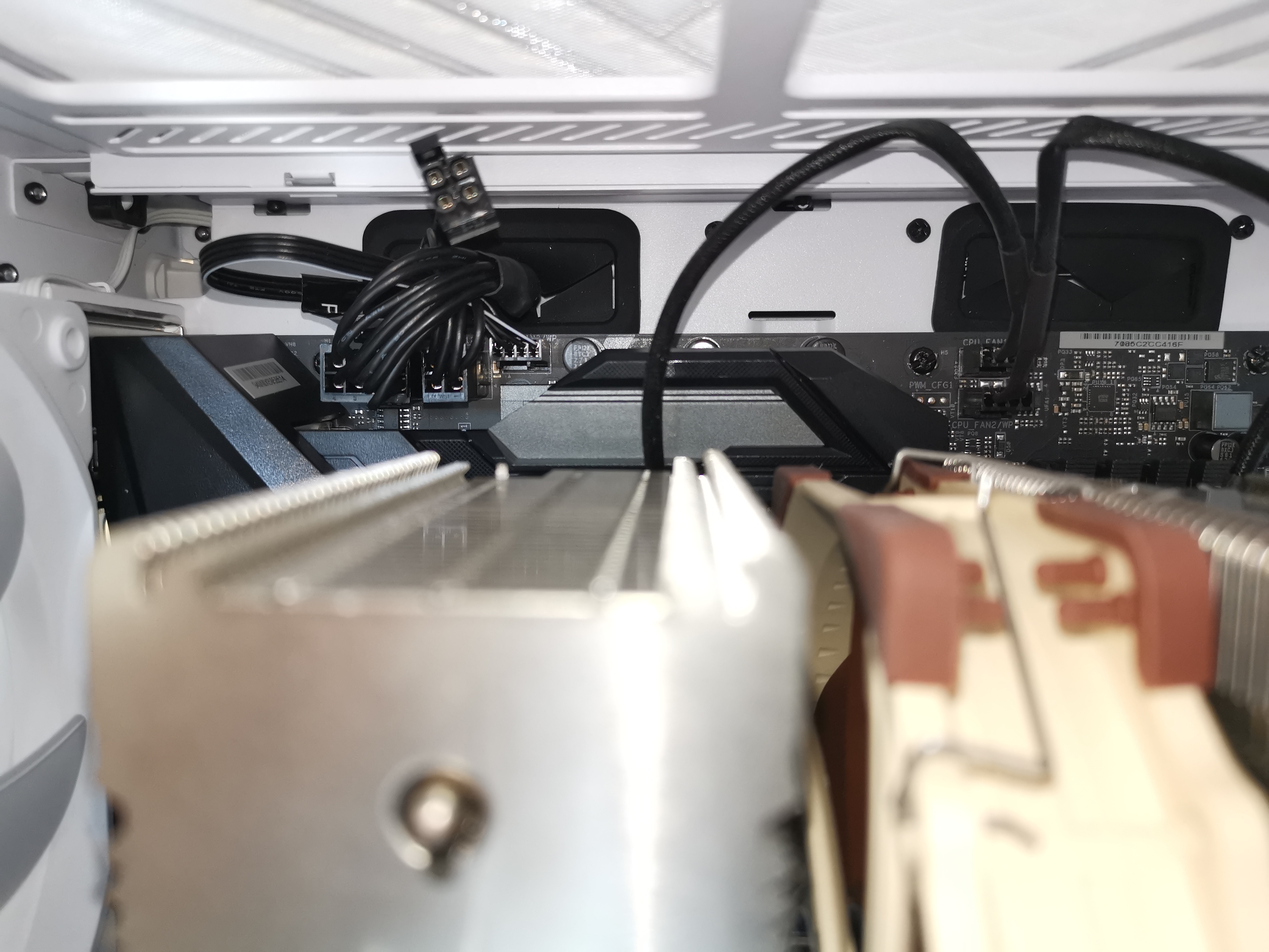

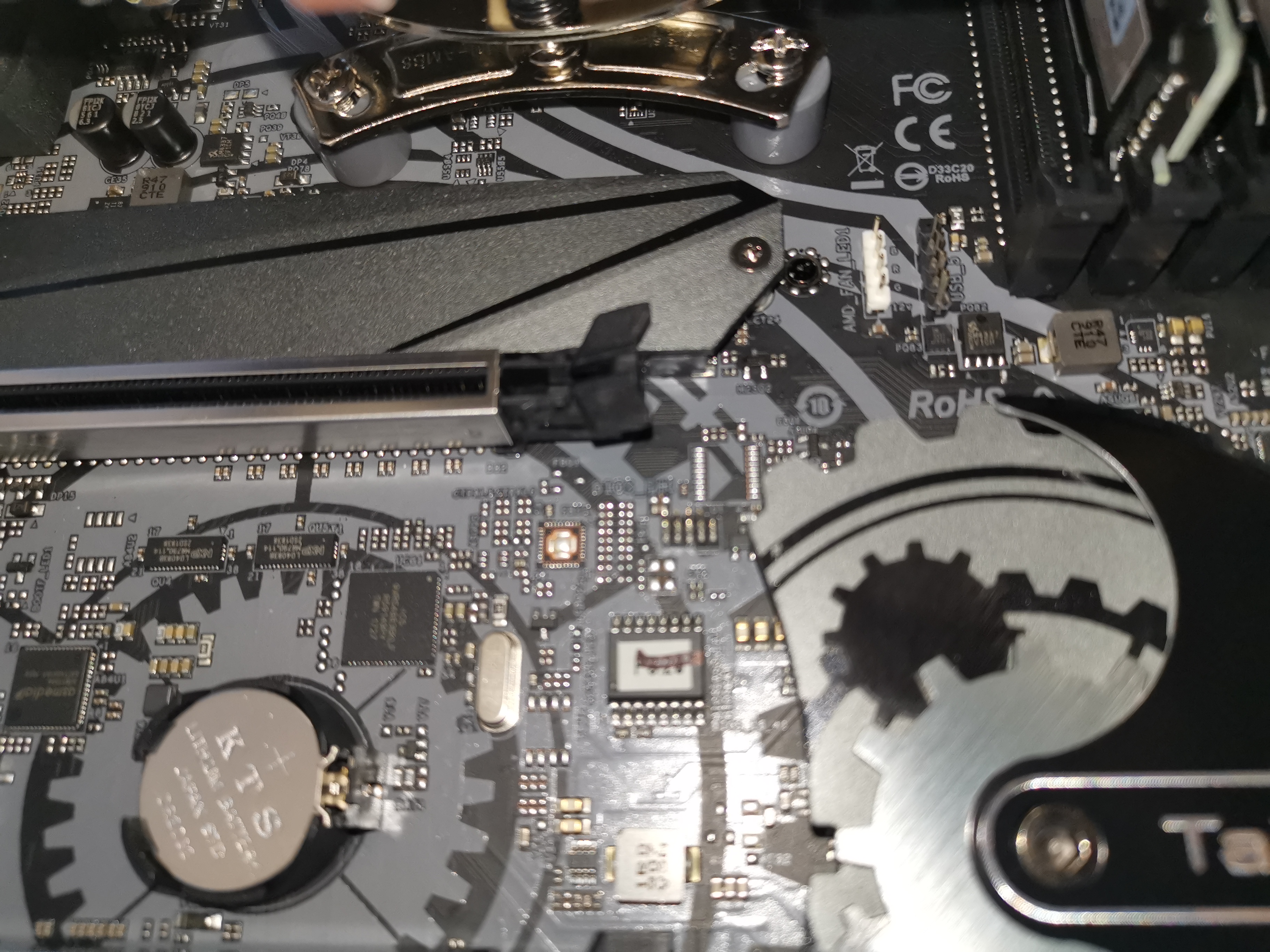

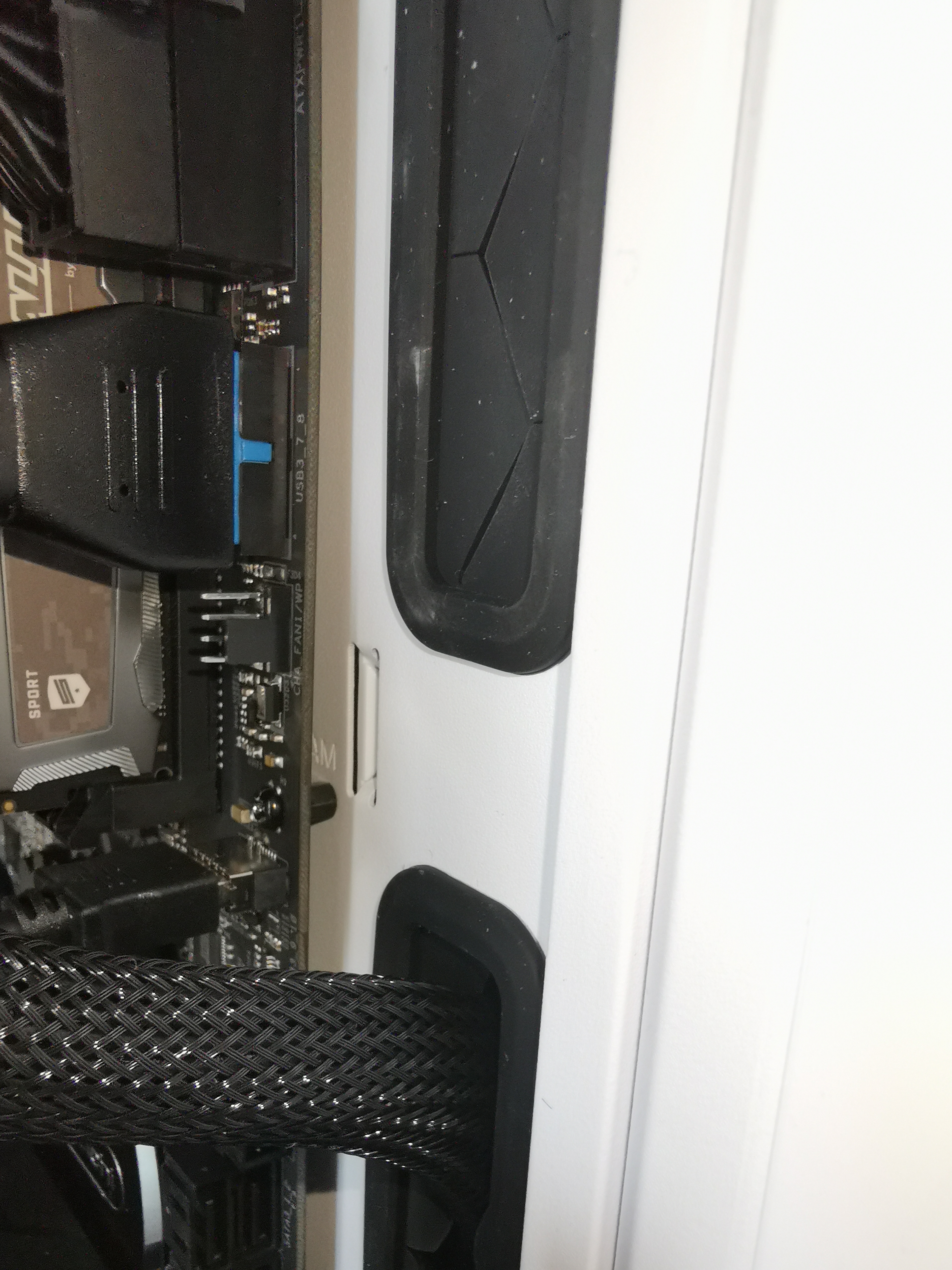

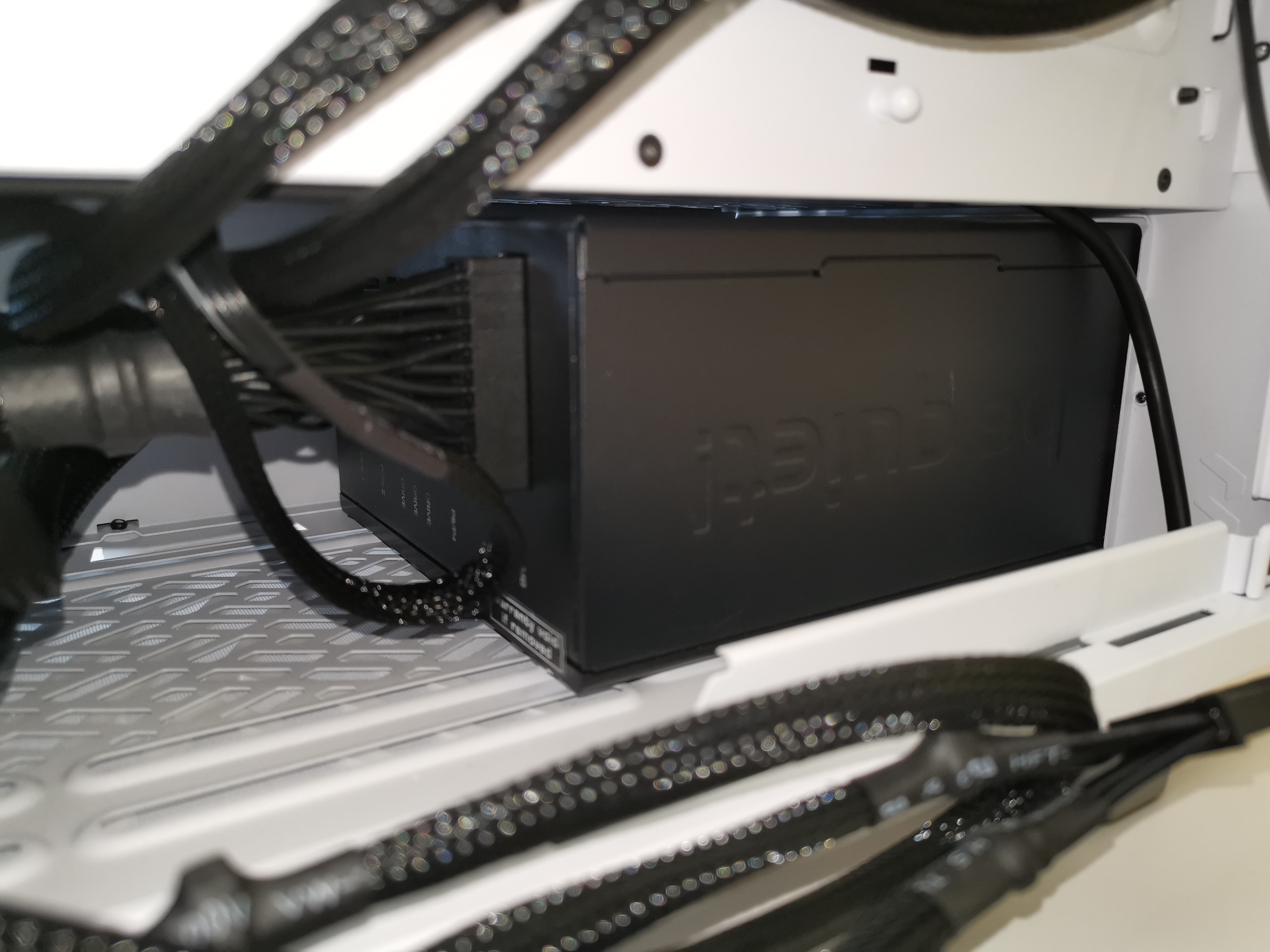

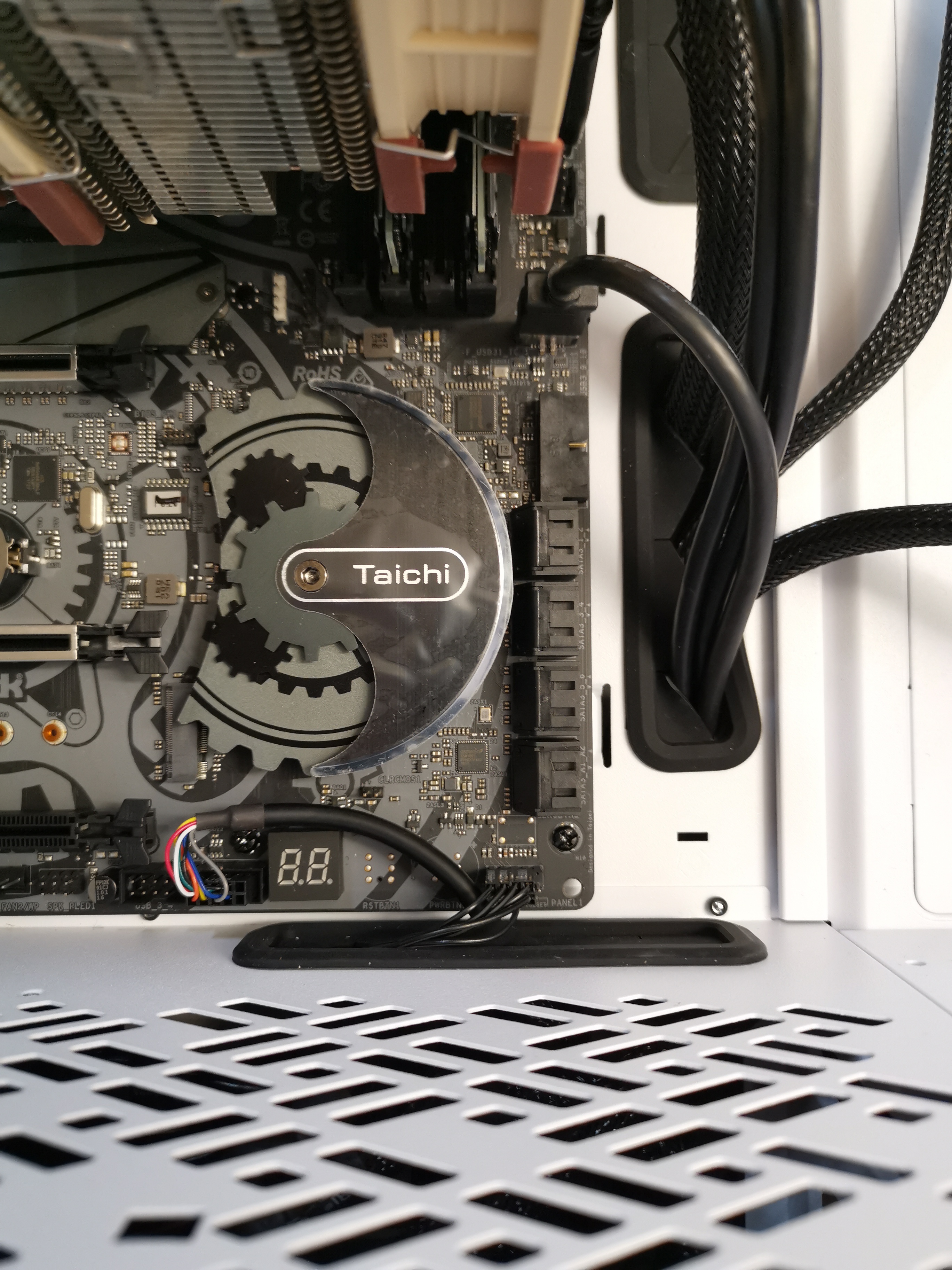

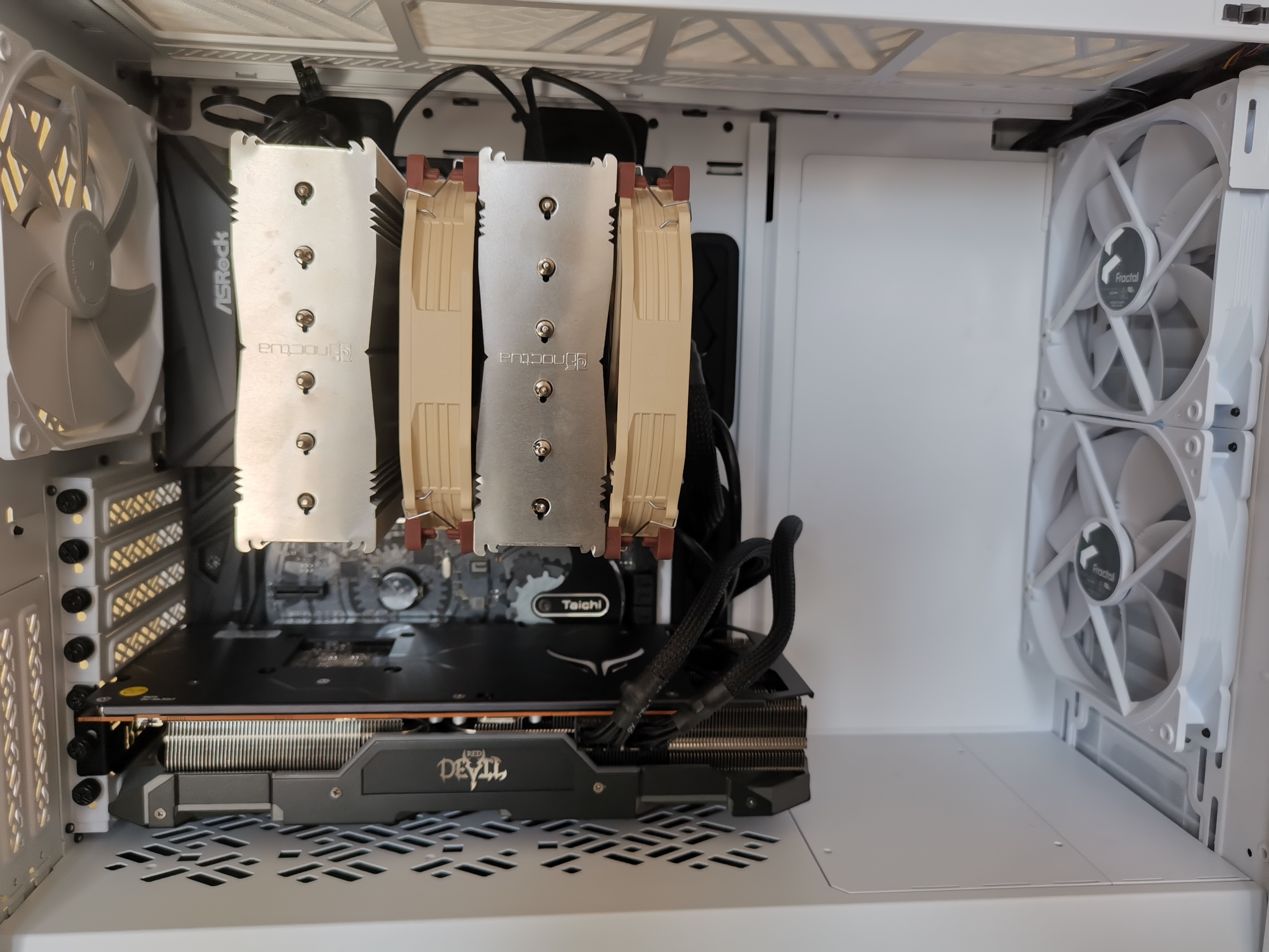

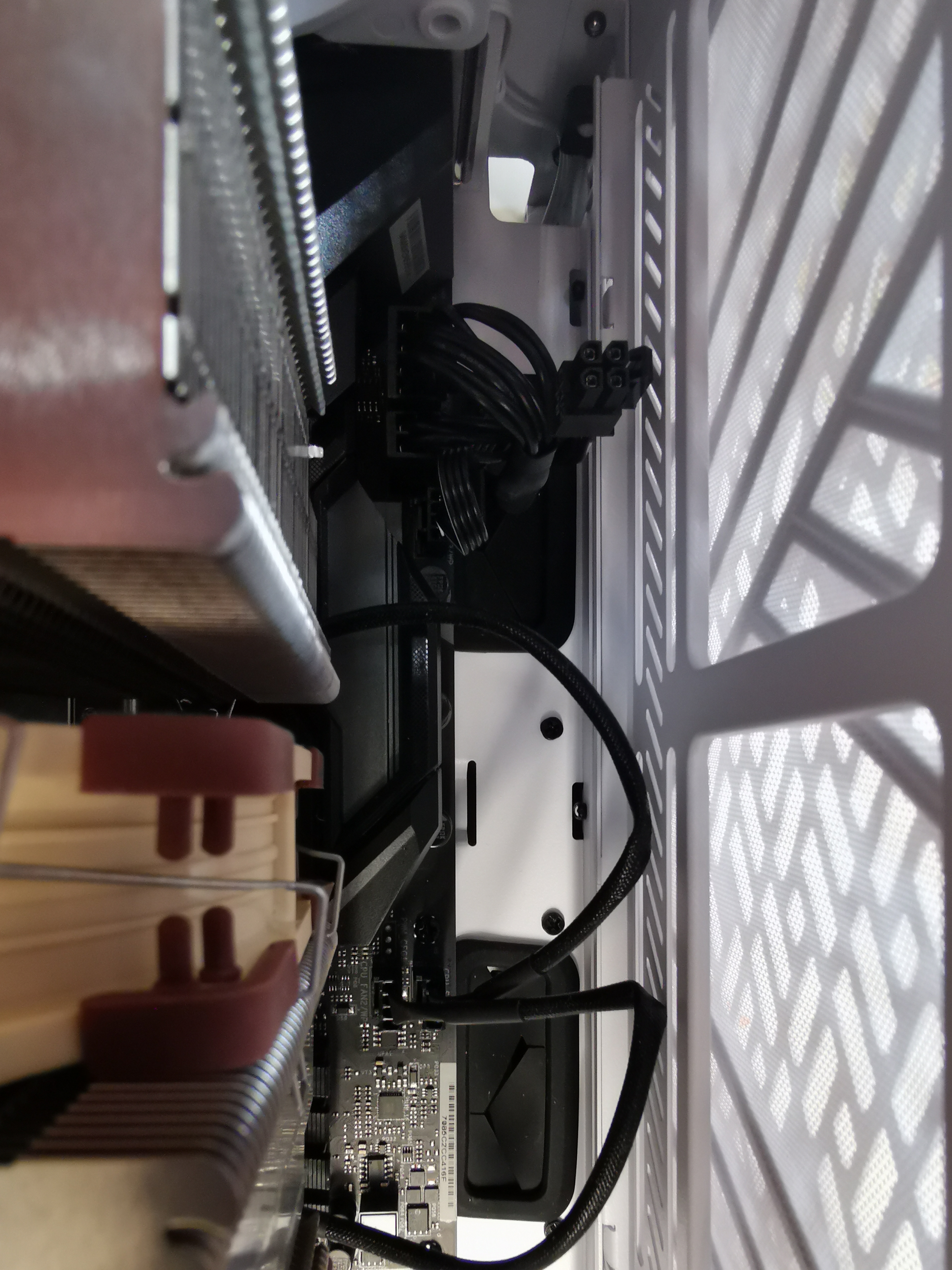

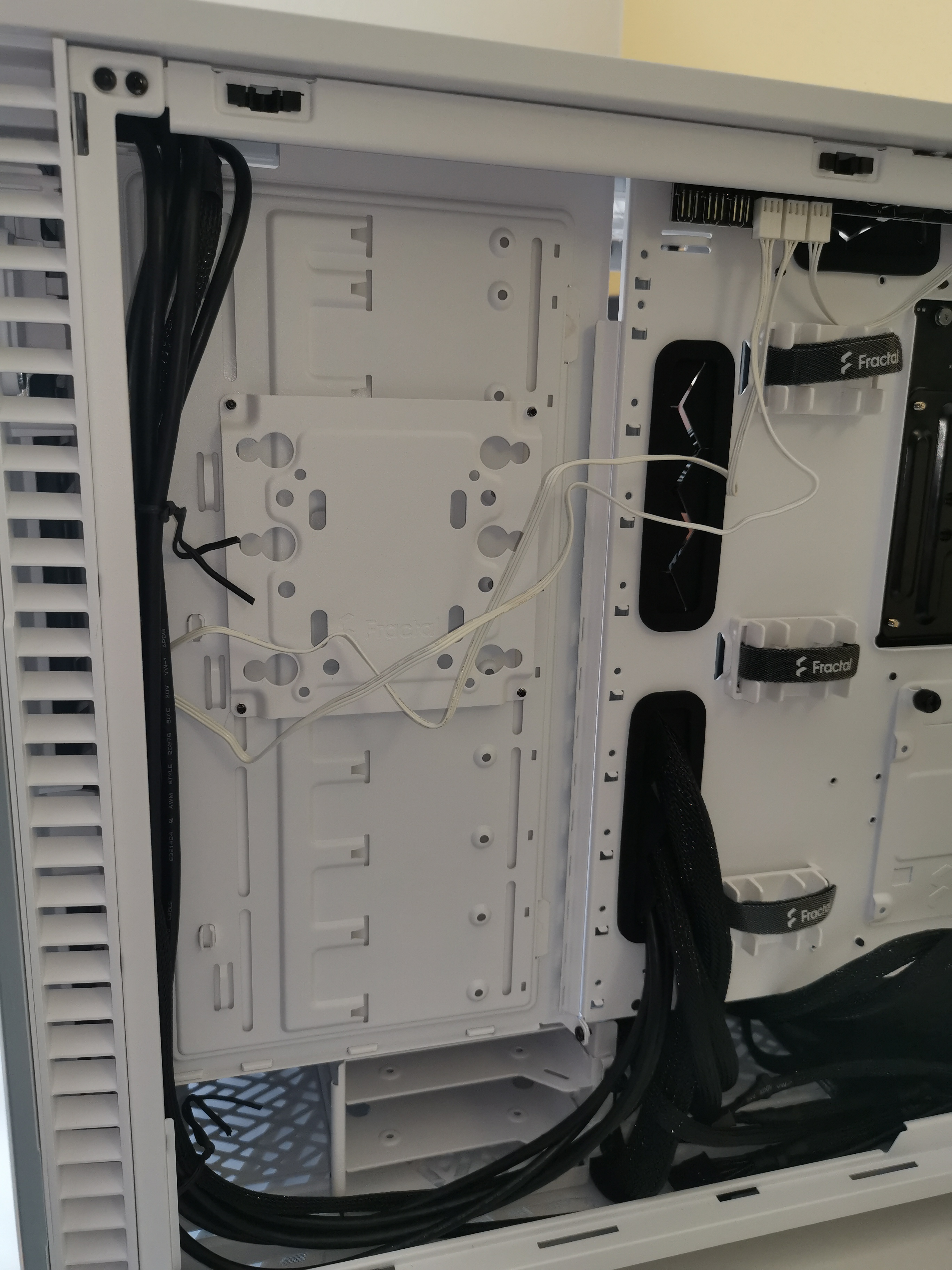

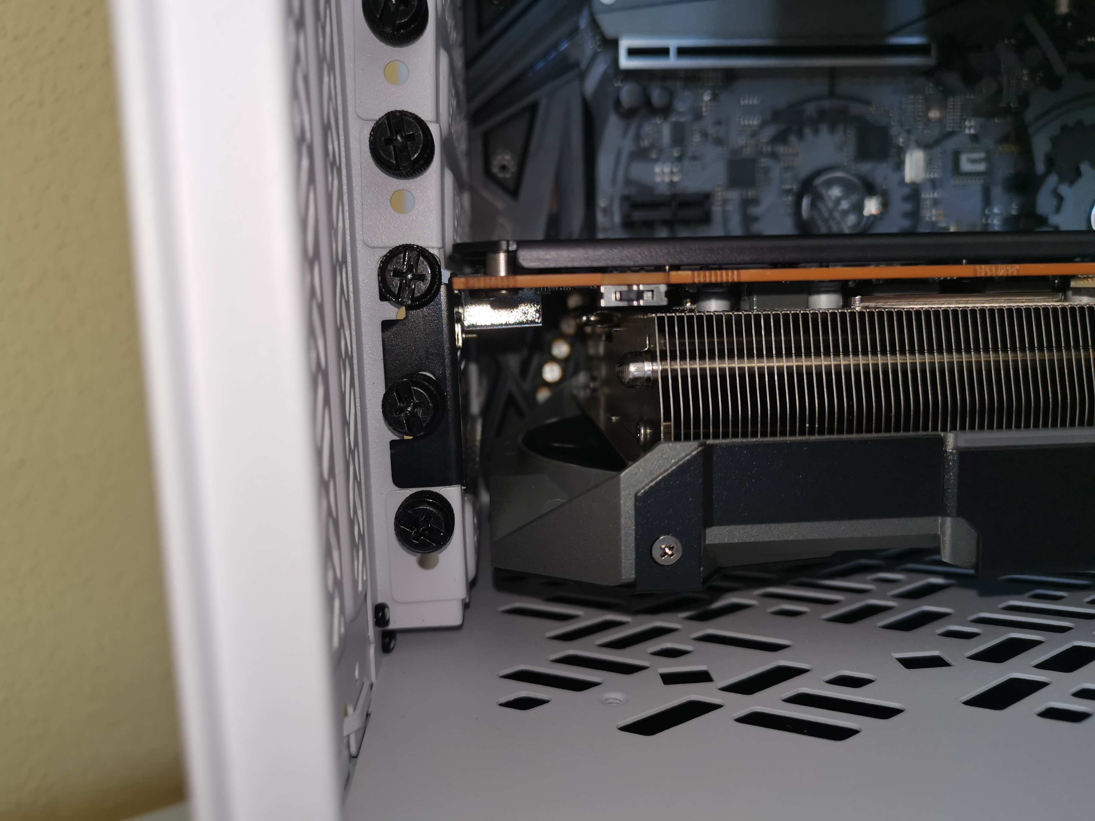

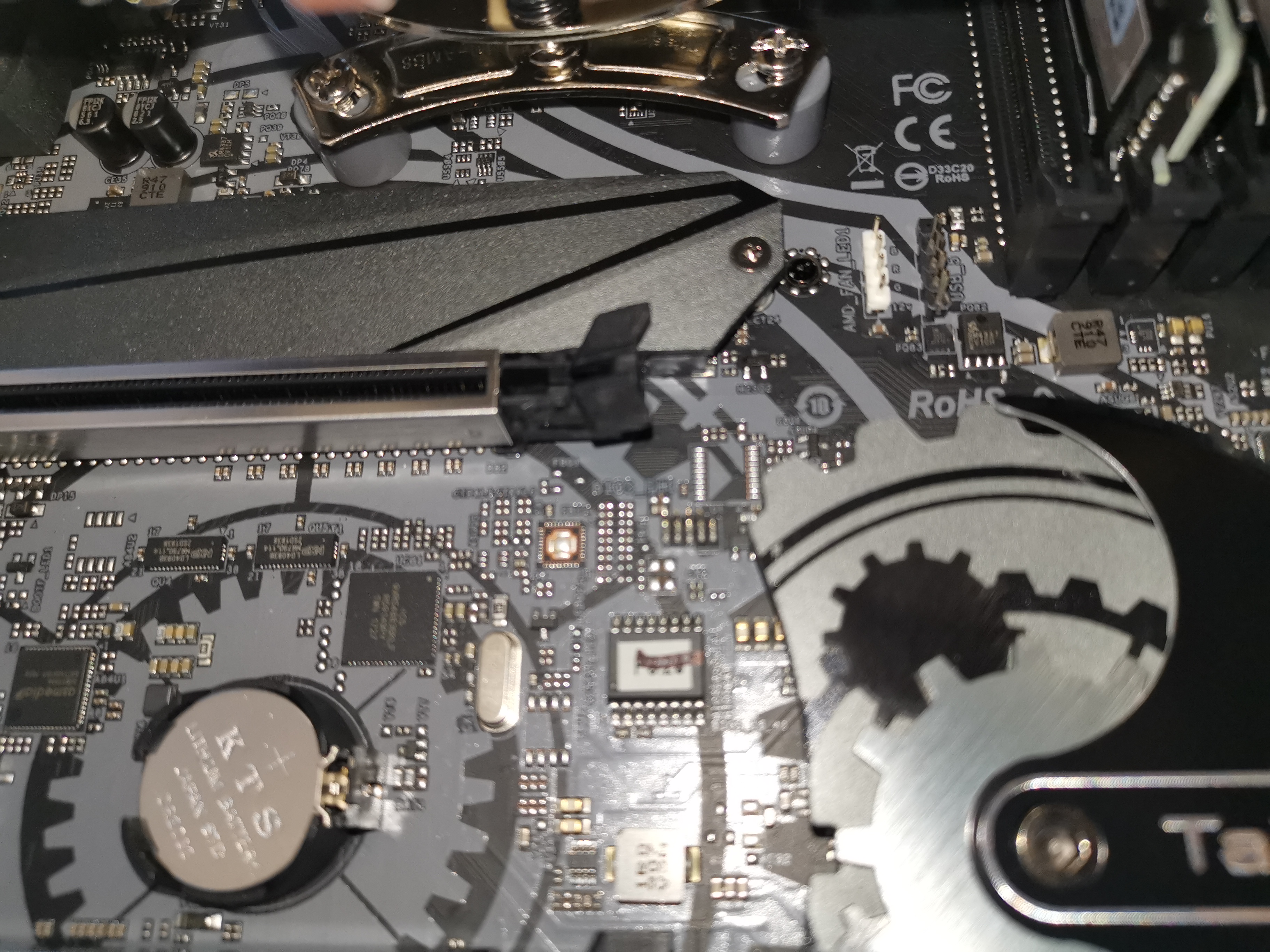

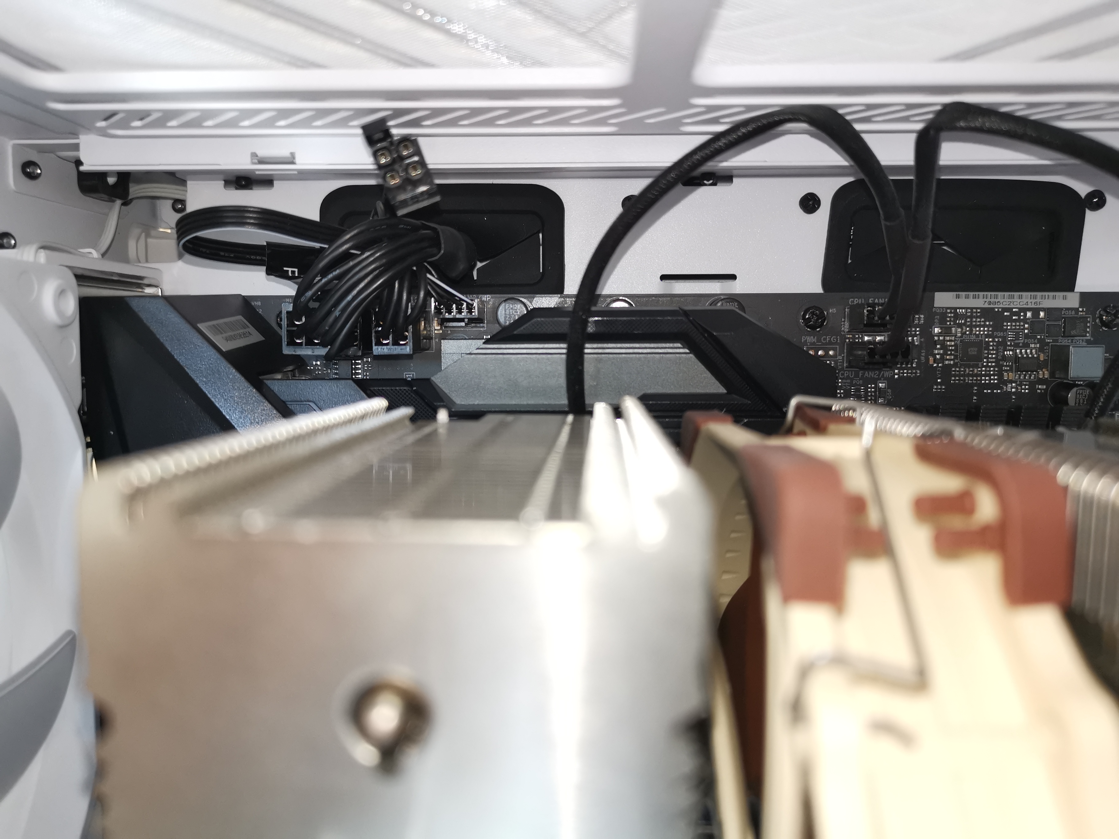

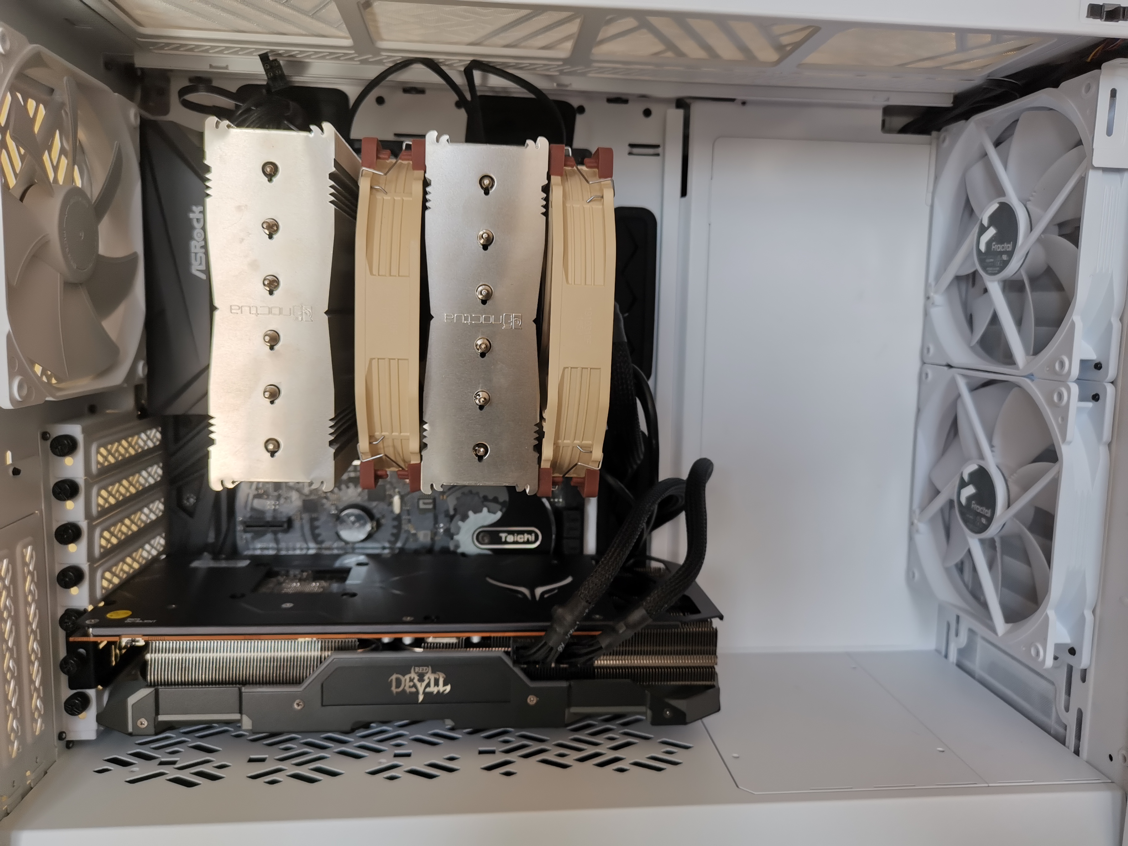

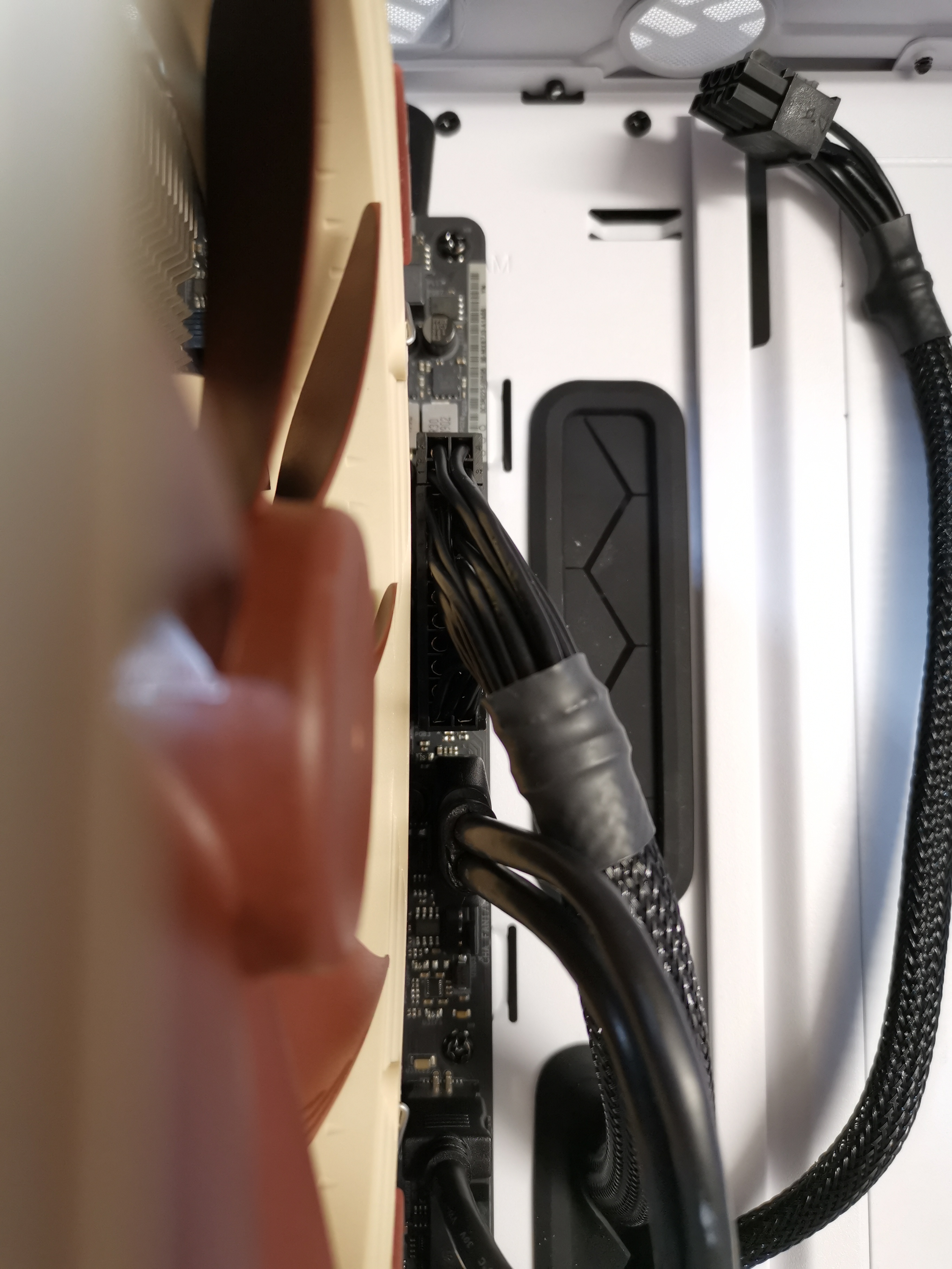

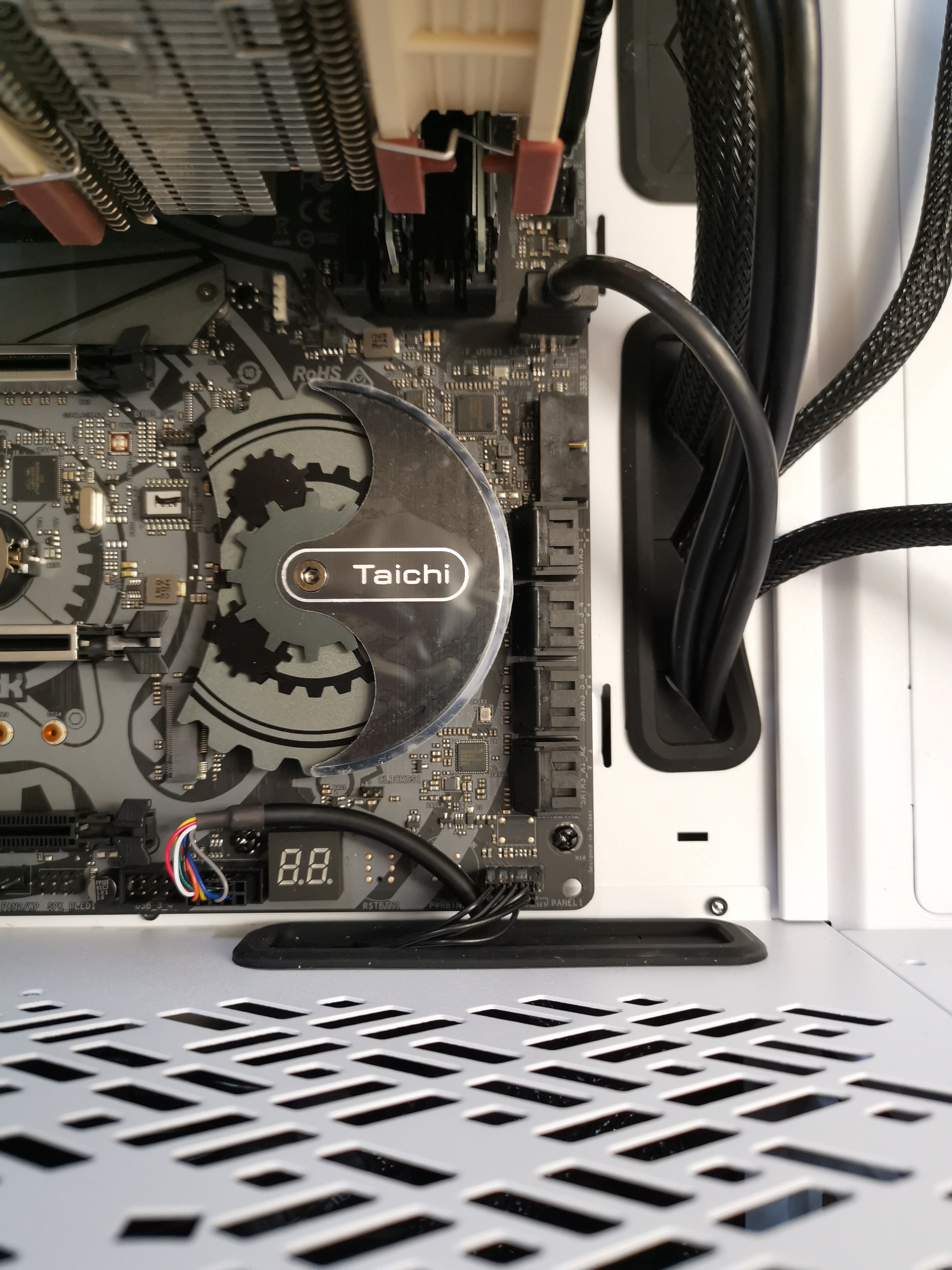

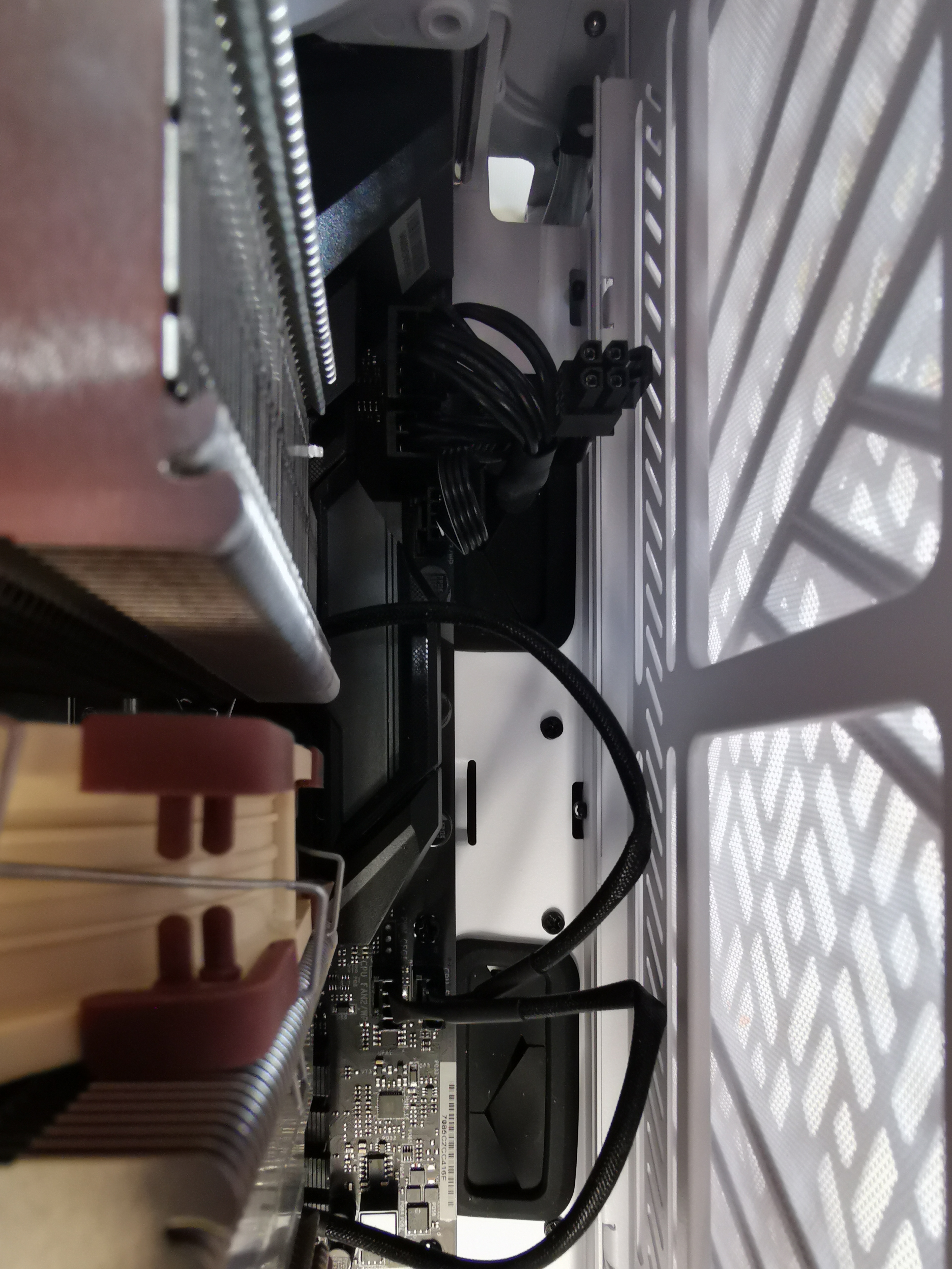

Anbei ein paar Bilder. Kabel wollte ich noch sauber verlegen.
Der Arretierungsbolzen hier sollte auch OK sein? Und wird nicht verschraubt.

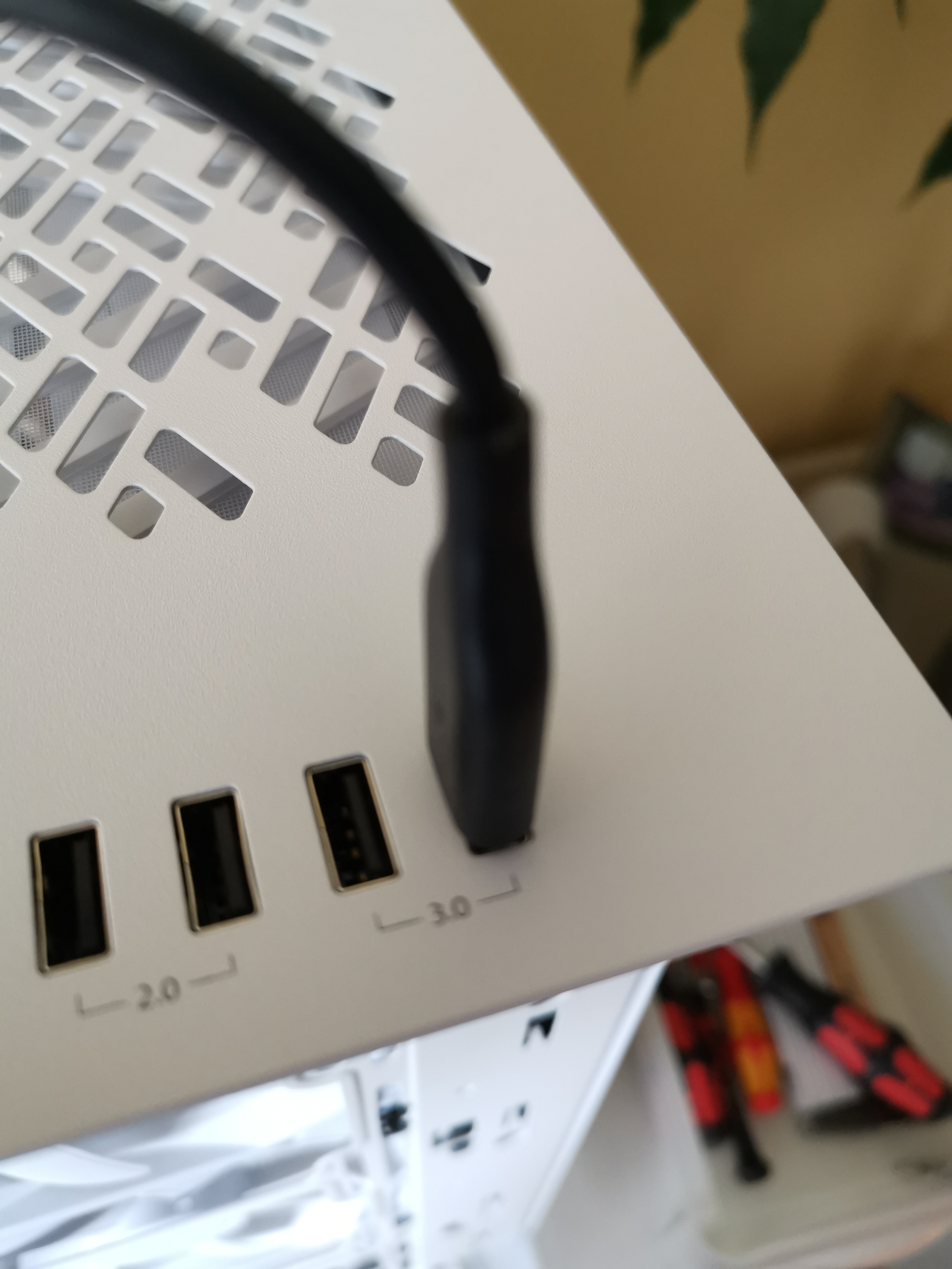

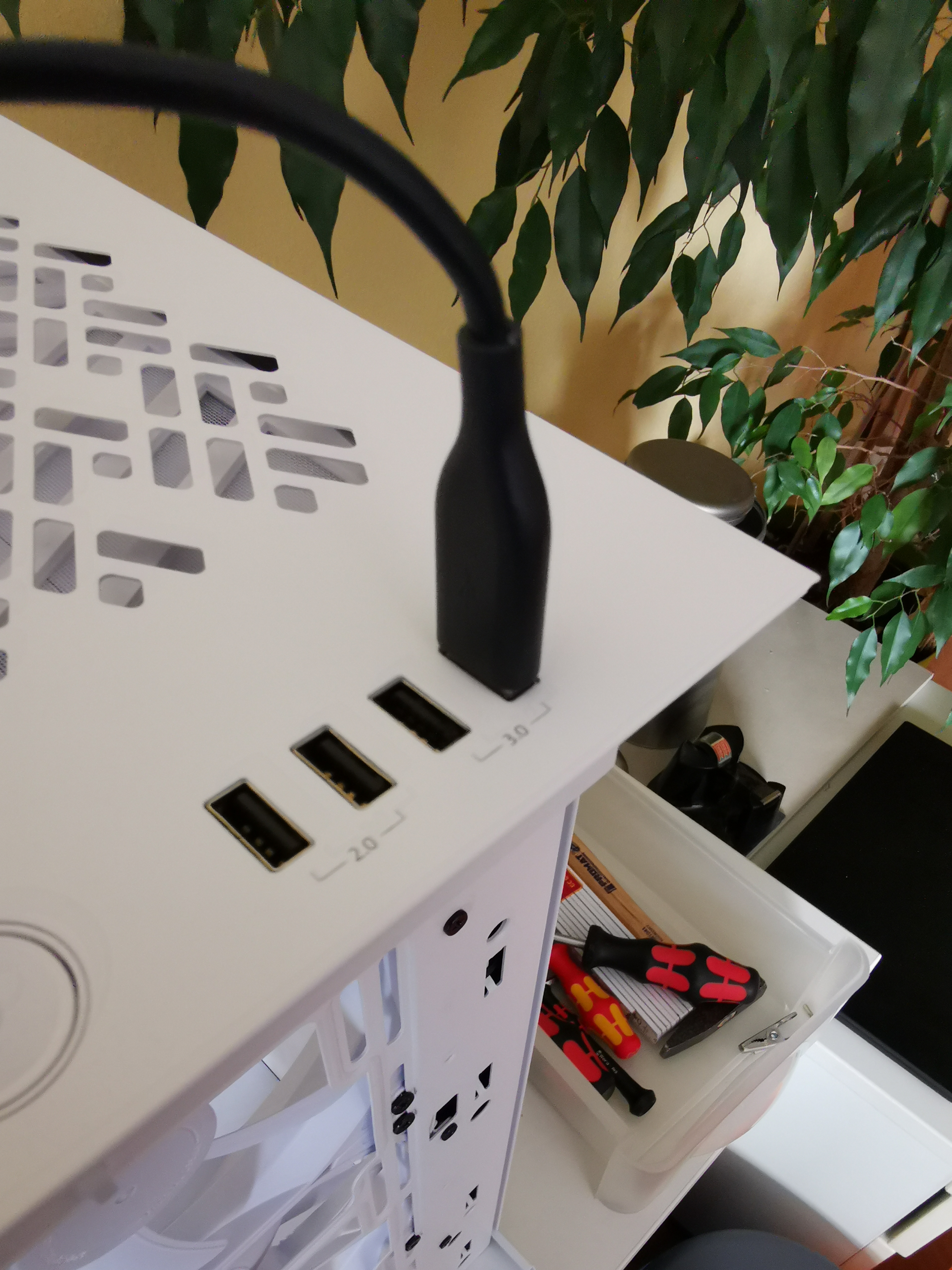

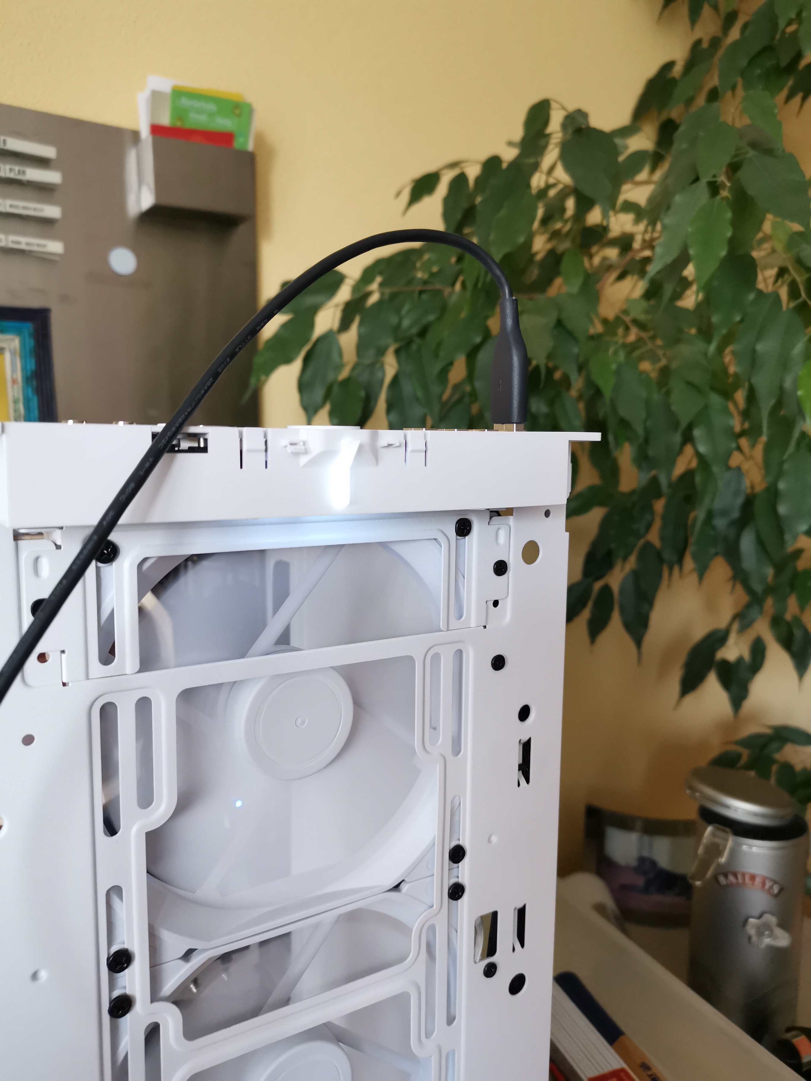

Hallo Zusammen,
ich hatte gestern einen Tag ohne Kurzschlüsse hinter mir.
Heute jedoch auf einmal ging es wieder los. Ich habe jetzt soweit alles durch, und bin zu einer kuriosen Erkenntnis gekommen.
Ich habe das Kaltstromkabel gewechselt.
Ich habe die Steckdosen gewechselt.
Ich habe den Rechner komplett neu verkabelt.
Ich habe teilweise die Kabel des Netzteil (wenn möglich) gewechselt.

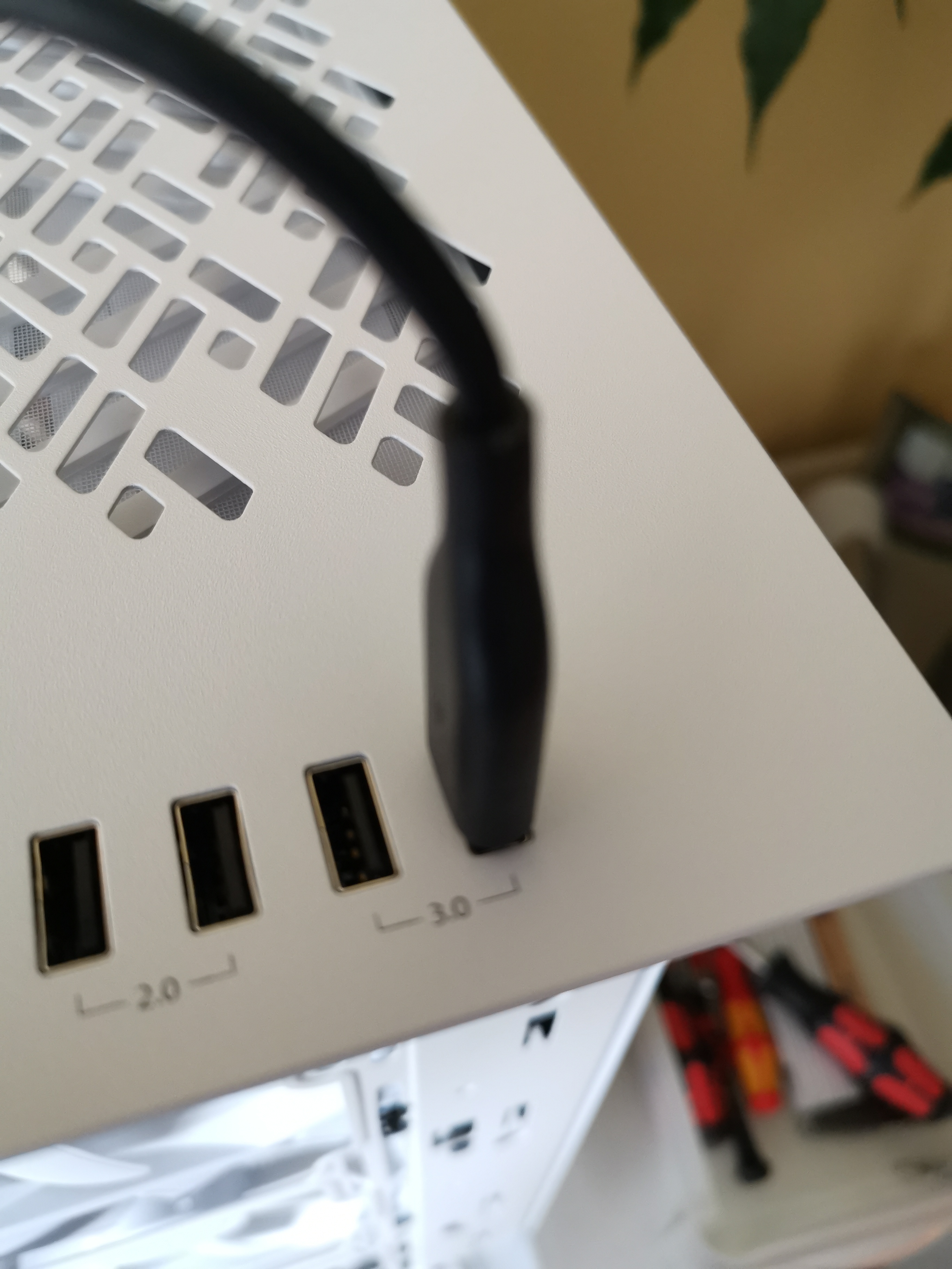

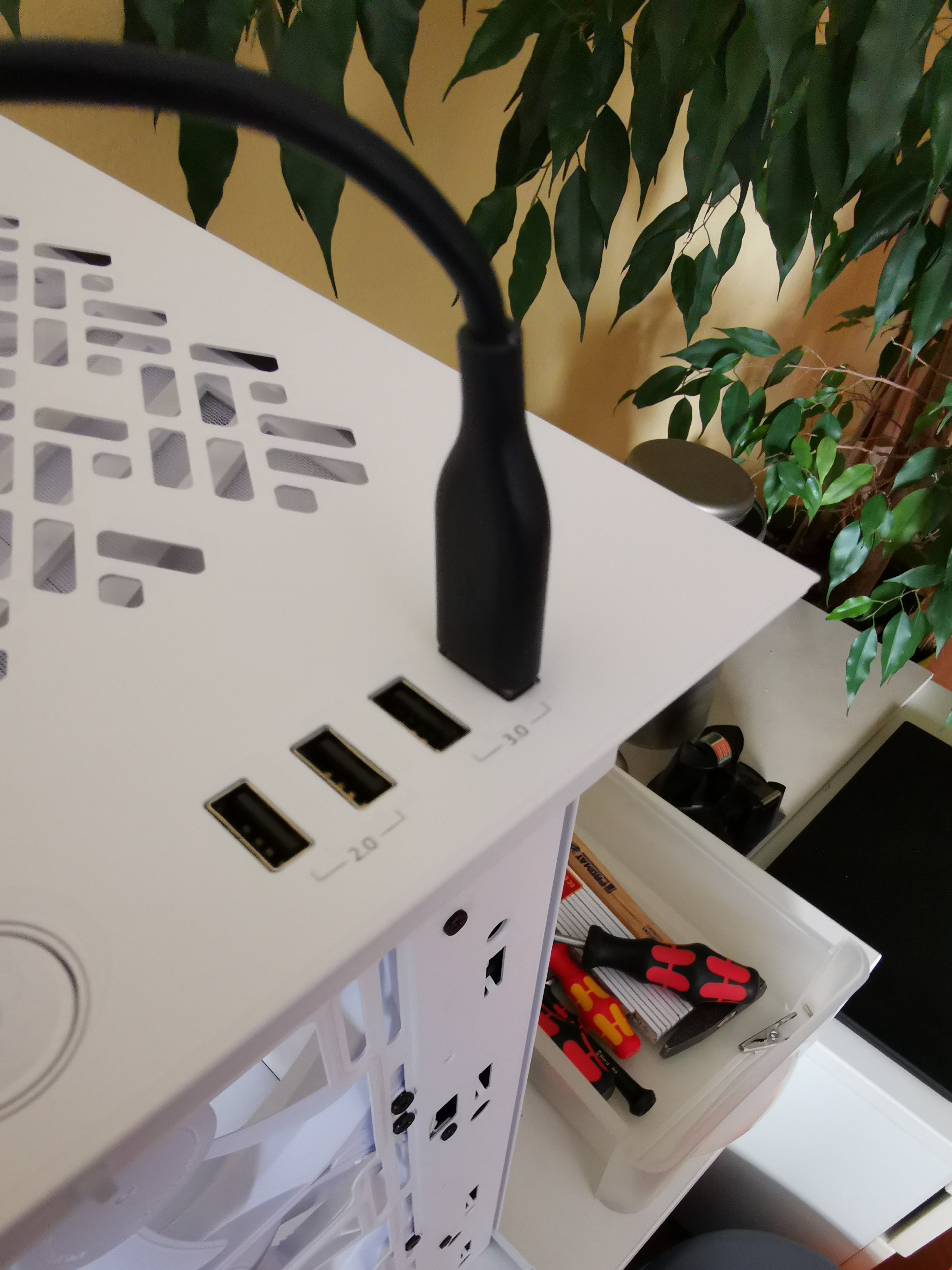

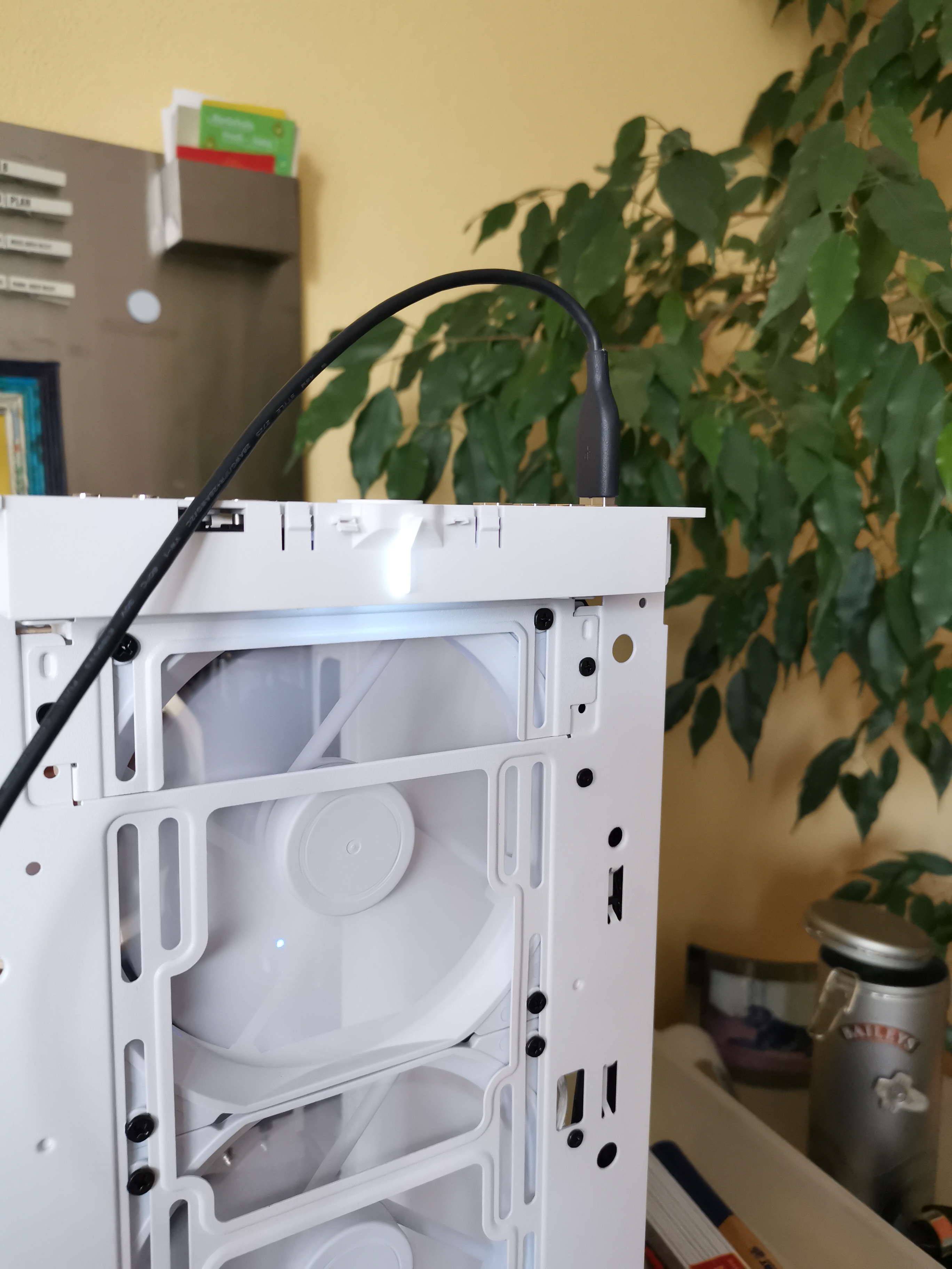

Der Fehler tritt immer dann auf wenn ein USB 2.0 oder USB 3.0 Gerät gesteckt ist und der Deckel des Gehäuses montiert ist. Dann kann es beim berühren des USB Sticks und des Gehäuses dazu kommen das der PC einfach ausschaltet.
Das Frontpanel habe ich mir angesehen und an den Kabeln im sichtbaren Bereich kein Problem erkennen können. Der Deckel ist komplett aus Metall.
Habt Ihr eine Erklärung dafür, hab halt ein schlechtes Gefühl bei der Nummer?
Bzw. eine Lösung - ich lade mal die Bilder hoch.
Es ist übrigens egal ob ich sitze oder stehe.
Das Problem scheint aber wohl der Deckel zu sein.
Darf der PC den bei statischer Entladung durch mich am Gehäuse ausgehen?
Oder müsste nicht eigentlich die Erdung der Steckdose den Strom ableiten?
