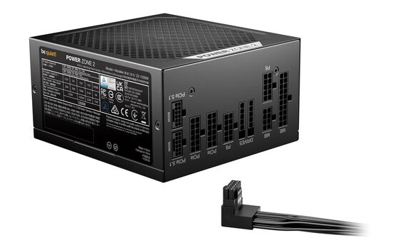

Stromkabel am modularen Netzteil von einen anderen Netzteil(hersteller) verwendet ?
Die passen nicht immer, auf der Netzteilseite sind die nicht standardsiert: -(EDIT; wurde ja schon verneint, sorry)

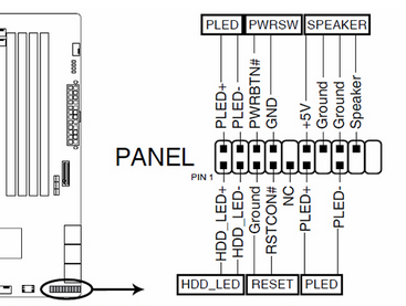

das ATX-Mainbaord-Panel überprüften:
Symbolbild - im Mainbaord-Handbuch nachschauen:
Reaktionen: col, cbtaste420 und Fresh-D
