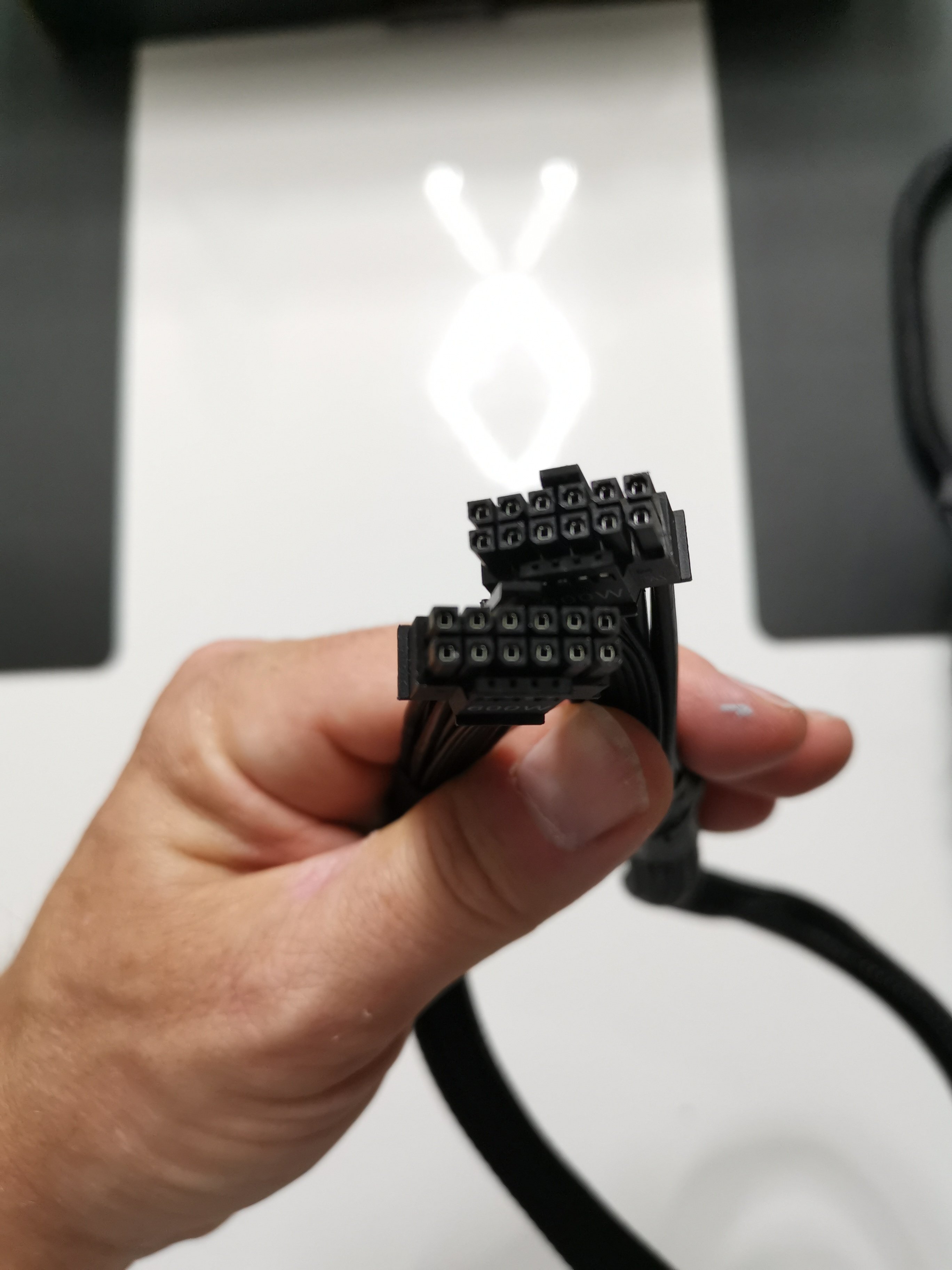

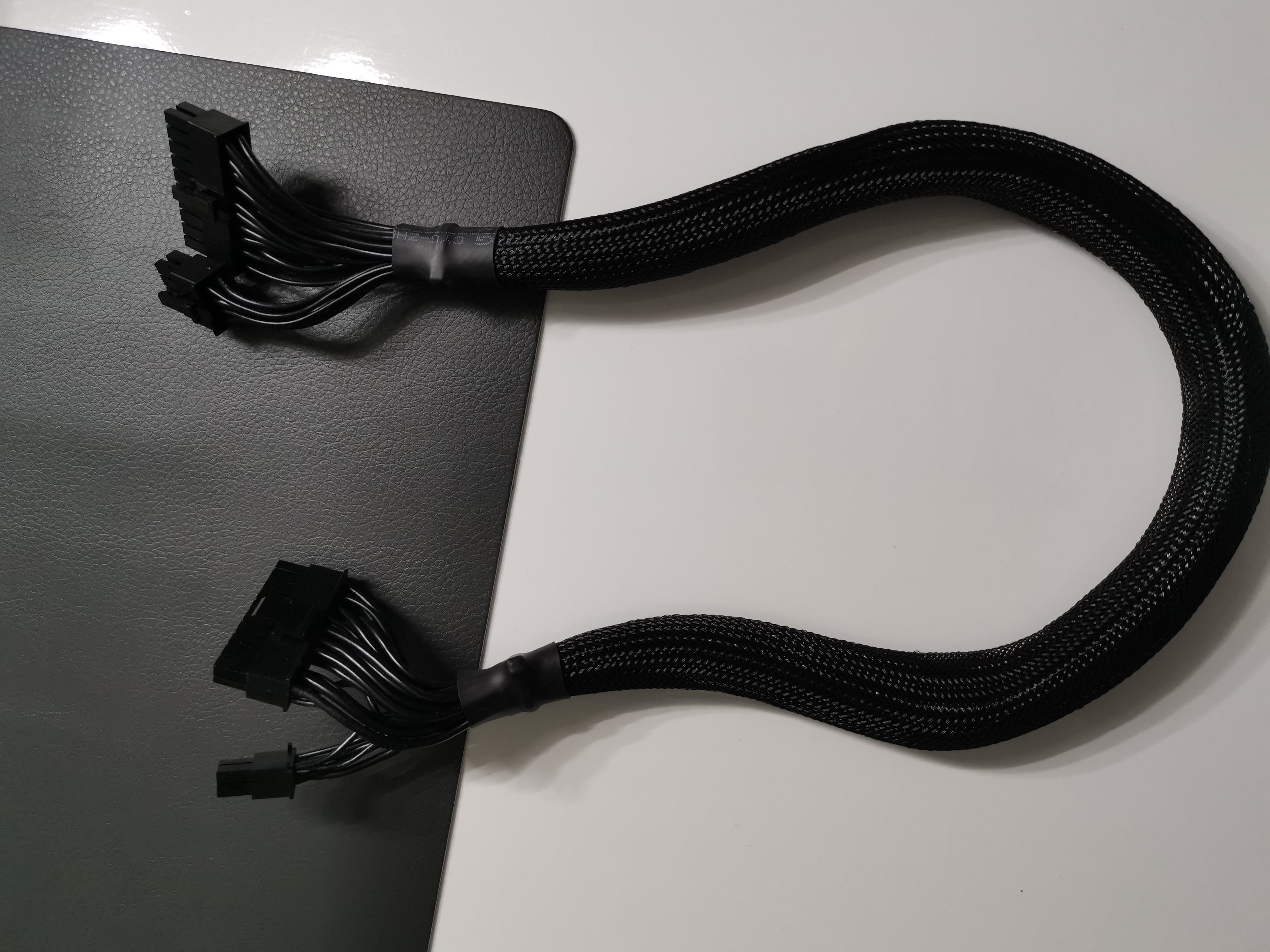

Den paperclip test habe ich bereits gemacht und die Spannungen an den pins gemessen. Beim einschalten hat sich garnichts getan, auch kein Lüfter. Netzteil hat aber zero Modus weswegen der Lüfter vieleicht nicht angegangen ist. Spannung konnte ich auch nur an einem pin messen und dort lagen statt 12 volt nur 5 volt an. Bin aber nicht ganz sicher ob ich die richtigen Pins gebrückt habe da es von be quiet keine Angabe zur pin Belegung gibt und alle Kabel schwarz sind. Chatgpt sagt am atx Stecker mit Front Ansicht auf die pins und rast Nase oben, müsste ich den 3. und 4. Pin in der oberen Reihe von links Brücken. Was ich gemacht habe mit oben genannten Ergebnissen.

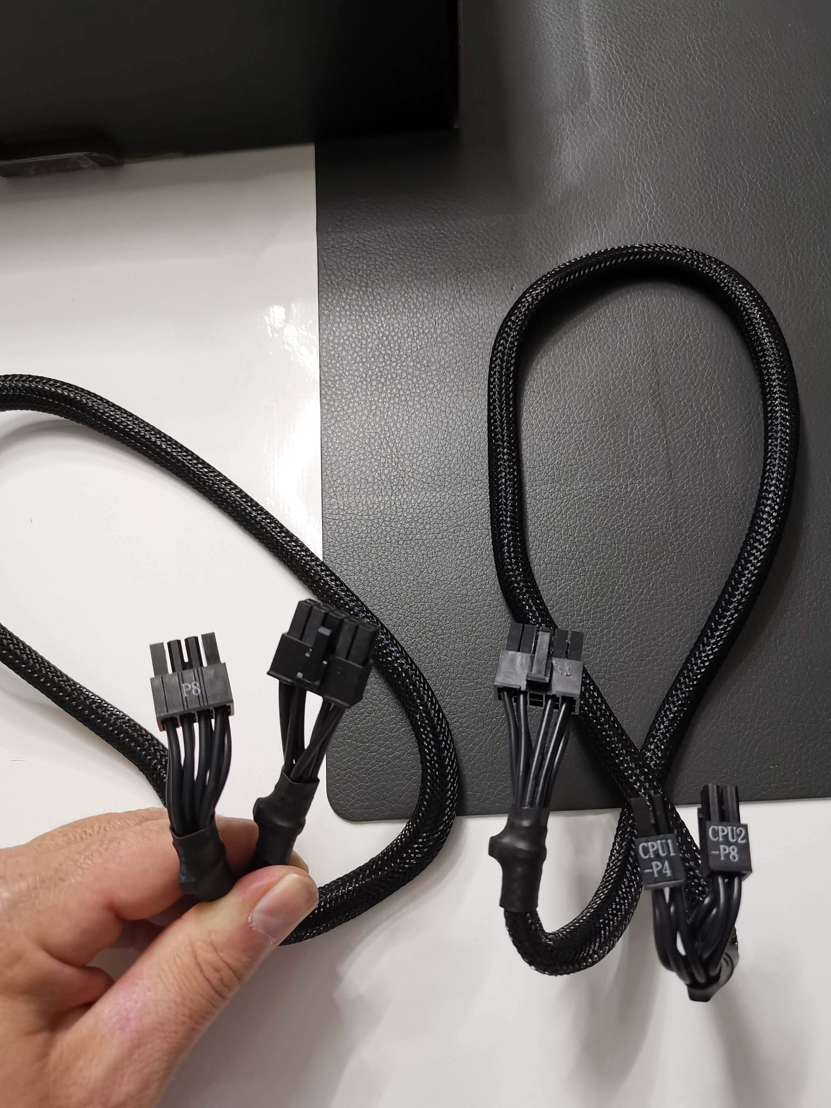

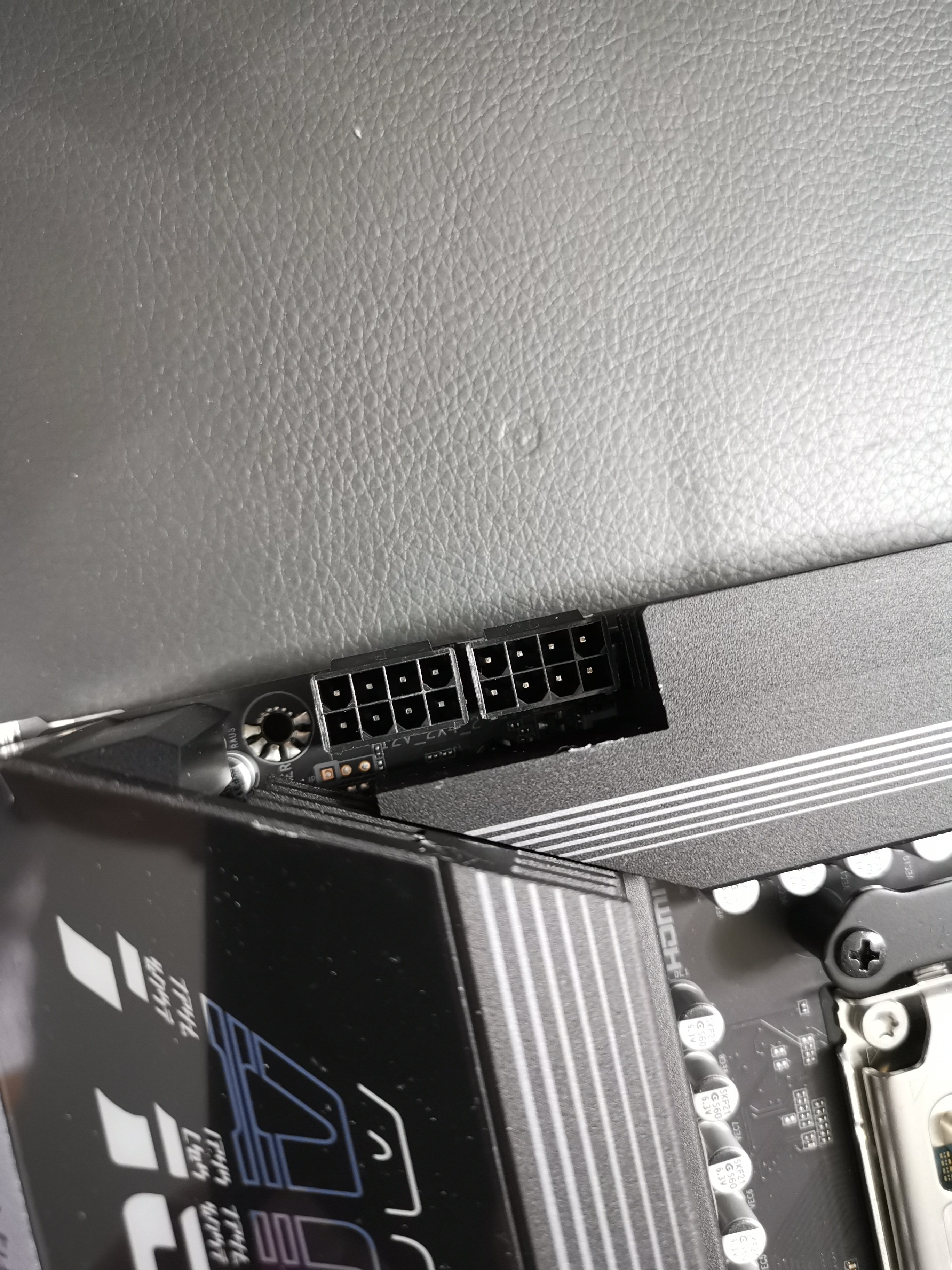

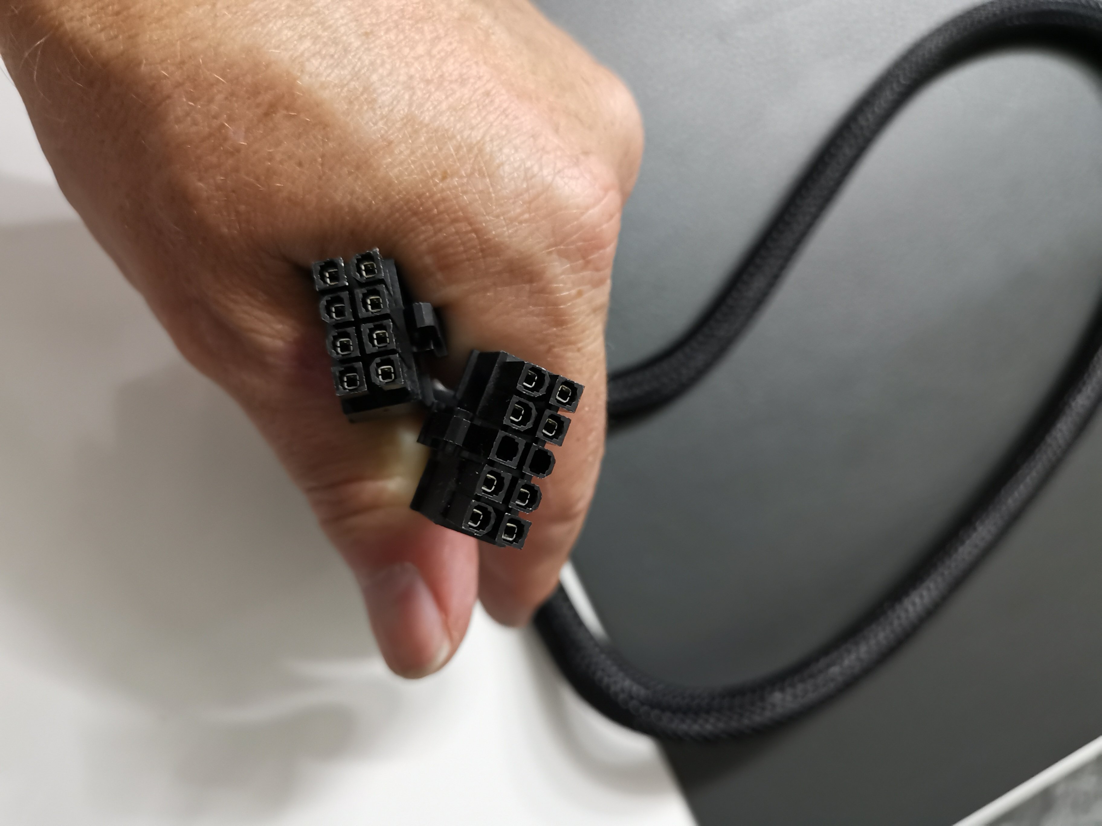

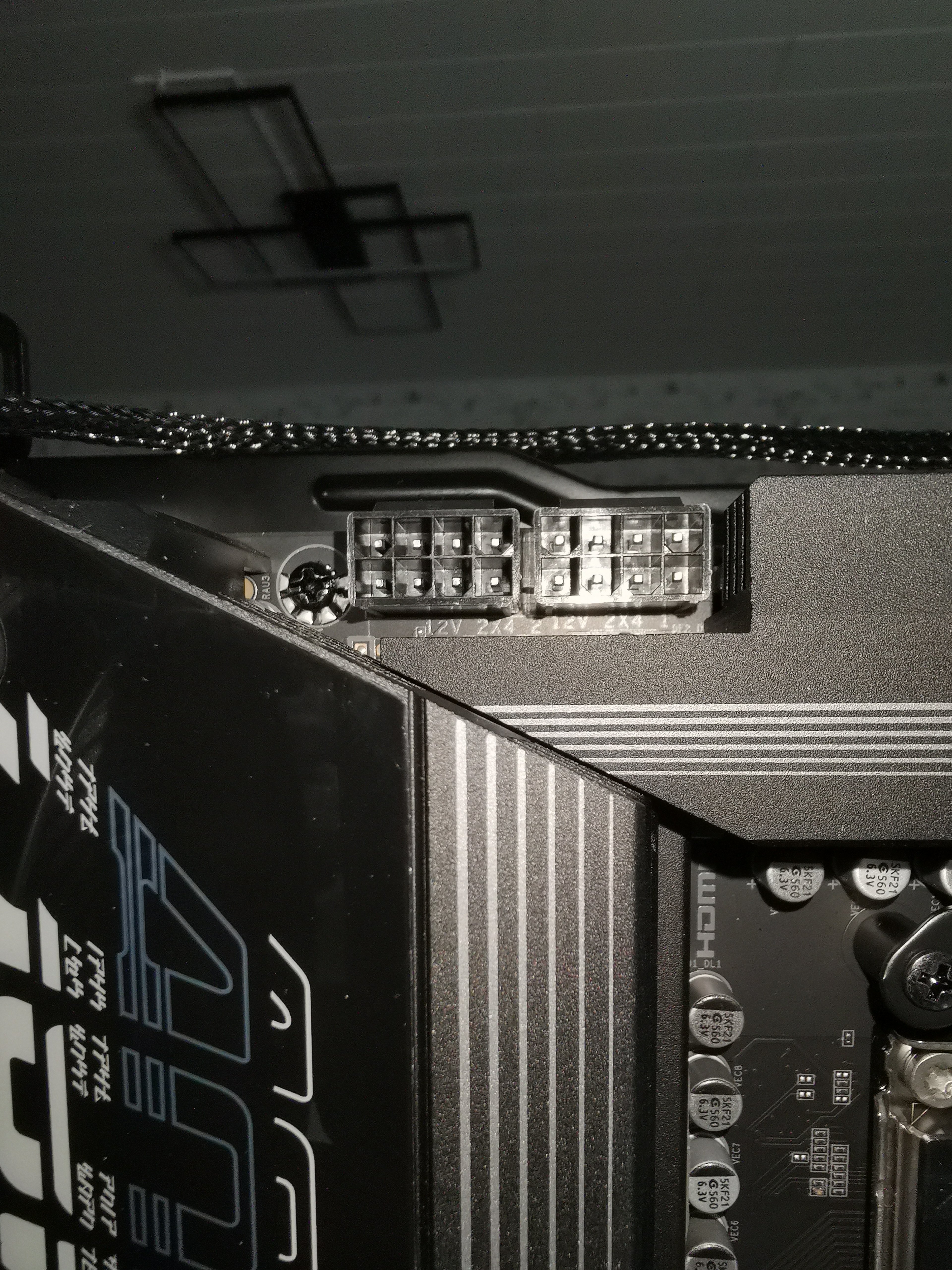

Ezeyer schrieb:
Den ATX12V (8Pin) (CPU) mit dem PCIe Stecker (8 Pin für die Grafikkarte) verwechselt?
Stromkabel am modularen Netzteil von einen anderen Netzteil(hersteller) verwendet ?
Die passen nicht immer, auf der Netzteilseite sind die nicht standardsiert: -(EDIT; wurde ja schon verneint, sorry)
Schraube ins Mainbaord gefallen?
irgendwo Stecker versetzt/falschherum aufgesteckt?
Ging ein Stecker sehr schwer, nur mit viel Kraft- ja, dann nochmals kontrollieren ob der richtig ist.

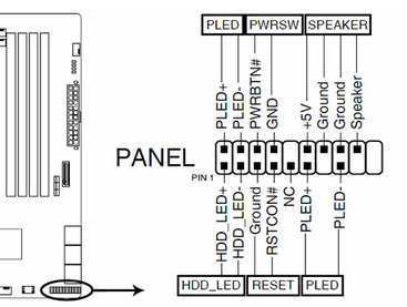

das ATX-Mainbaord-Panel überprüften:
Symbolbild - im Mainbaord-Handbuch nachschauen:
Ich denke nicht das ich die Kabel verwechselt habe, es sind nur 2 CPU Kabel dabei wo auch drauf steht CPU und die PCIe Kabel für die VGA haben auch die Beschriftung VGA. Schraube ist auch keine reingefallen und Kabel saßen alle fest und korrekt.

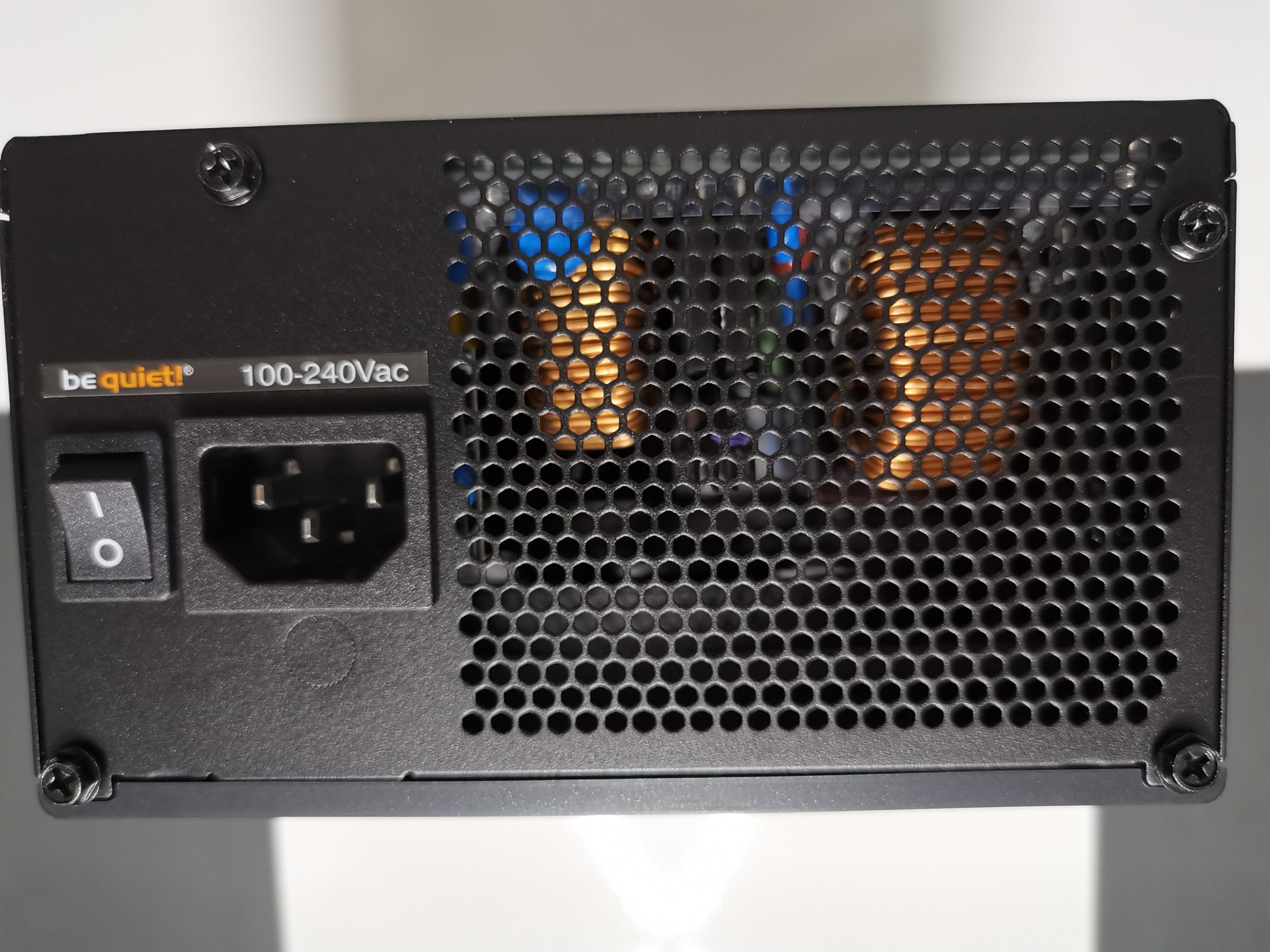

Bist direkt am Anfang schon nach Fotos gefragt worden. Mach doch einfach mal welche.
Reaktionen: cartridge_case
Syphystoo schrieb:
Aber bei mir ging der pc ja garnicht erst an? Oder meintest du das auch so? War das bei dir auch direkt beim ersten Start nach zusammenbau?
Das Netzteil war neu und habe auch nur das ausgetauscht.
Wenn ich mich recht erinnere war es erst am zweiten Tag als ich den PC anmachen wollte aber der Defekt war das NT.
Hatte bei Amazon reklamiert und ein neues NT wurde geschickt und das lief dann auch bis ich den PC weiterverkauft hatte.

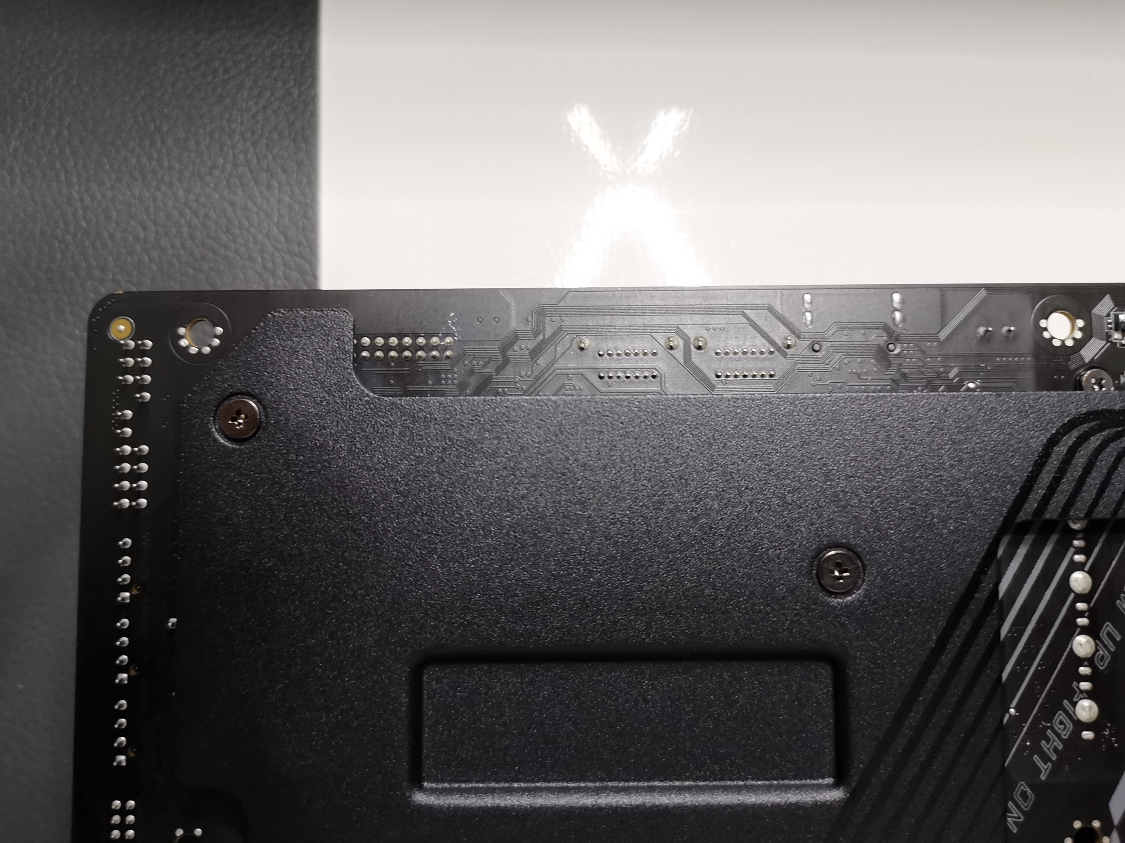

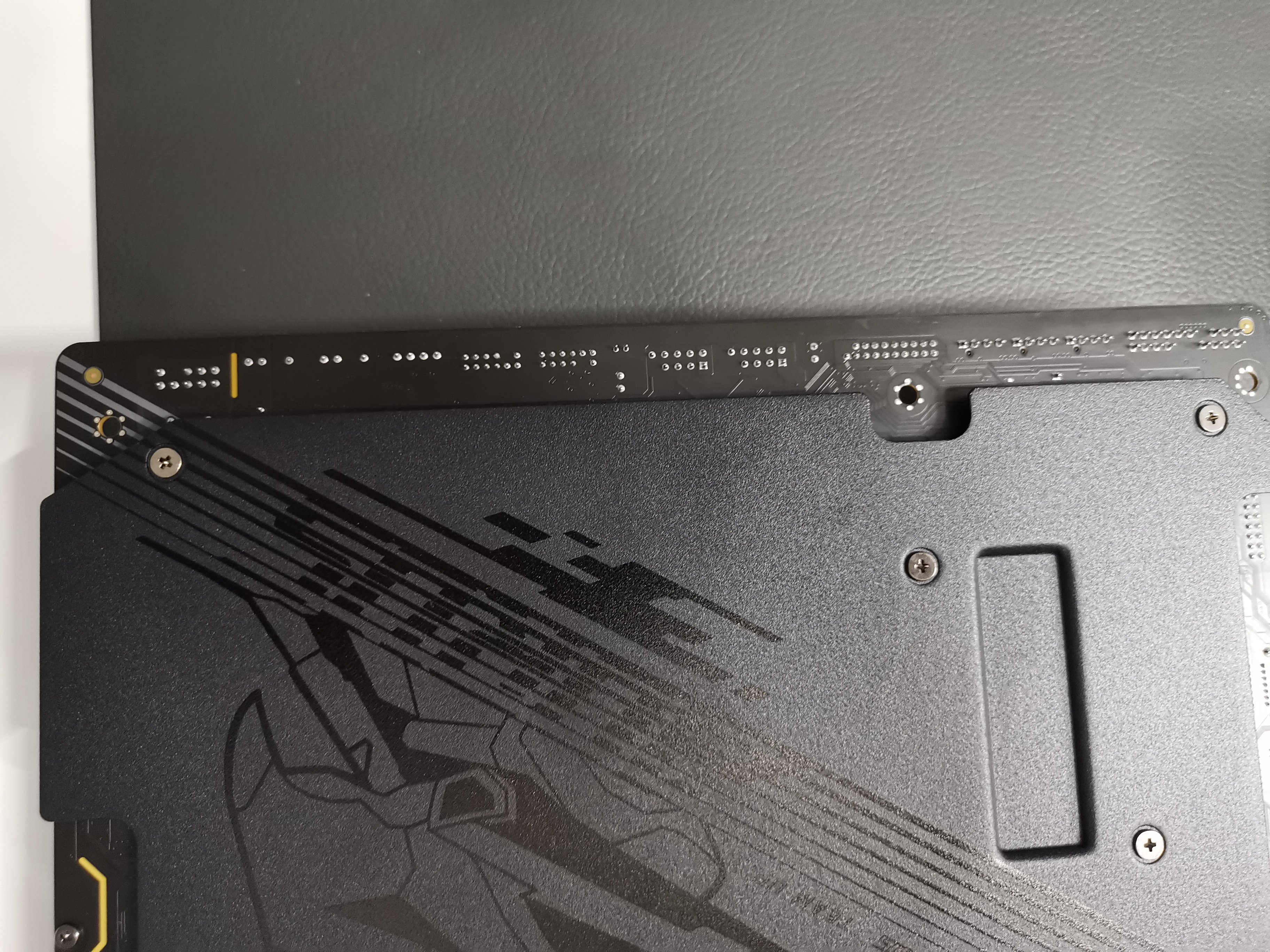

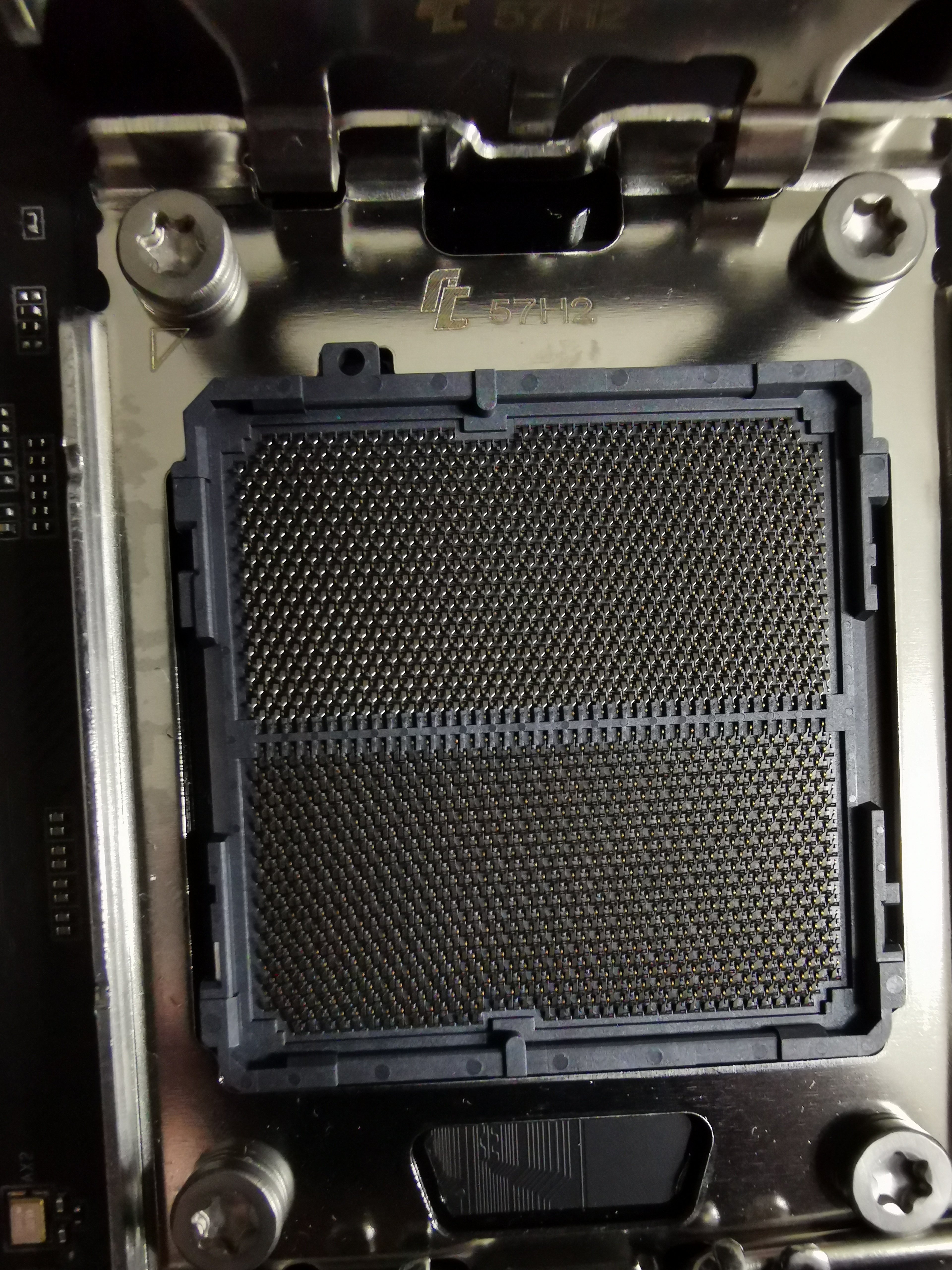

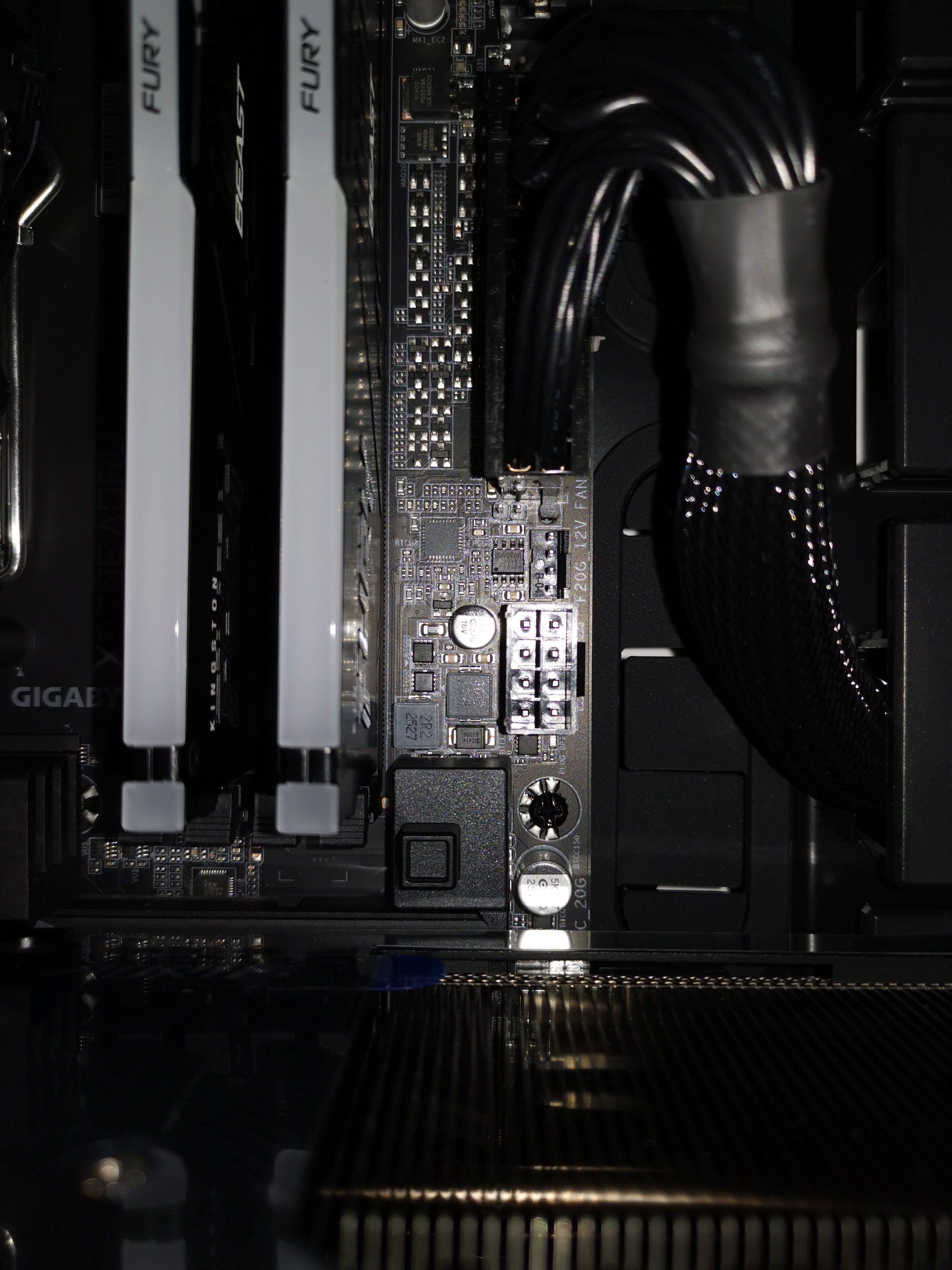

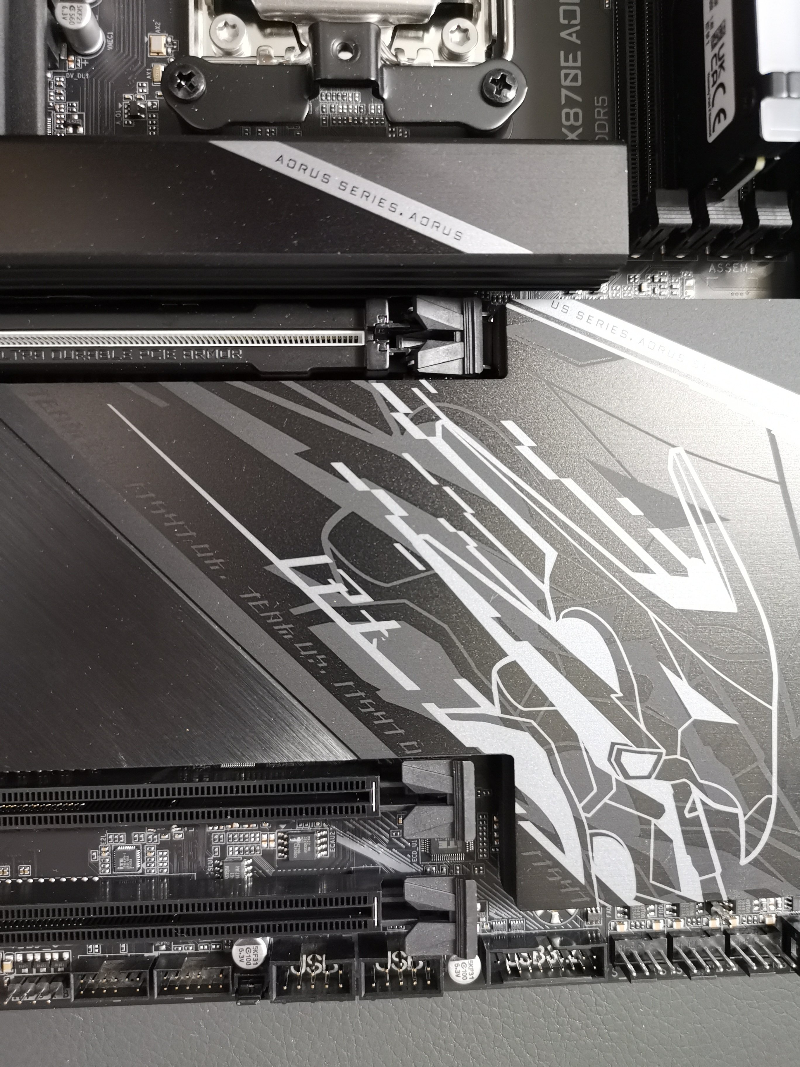

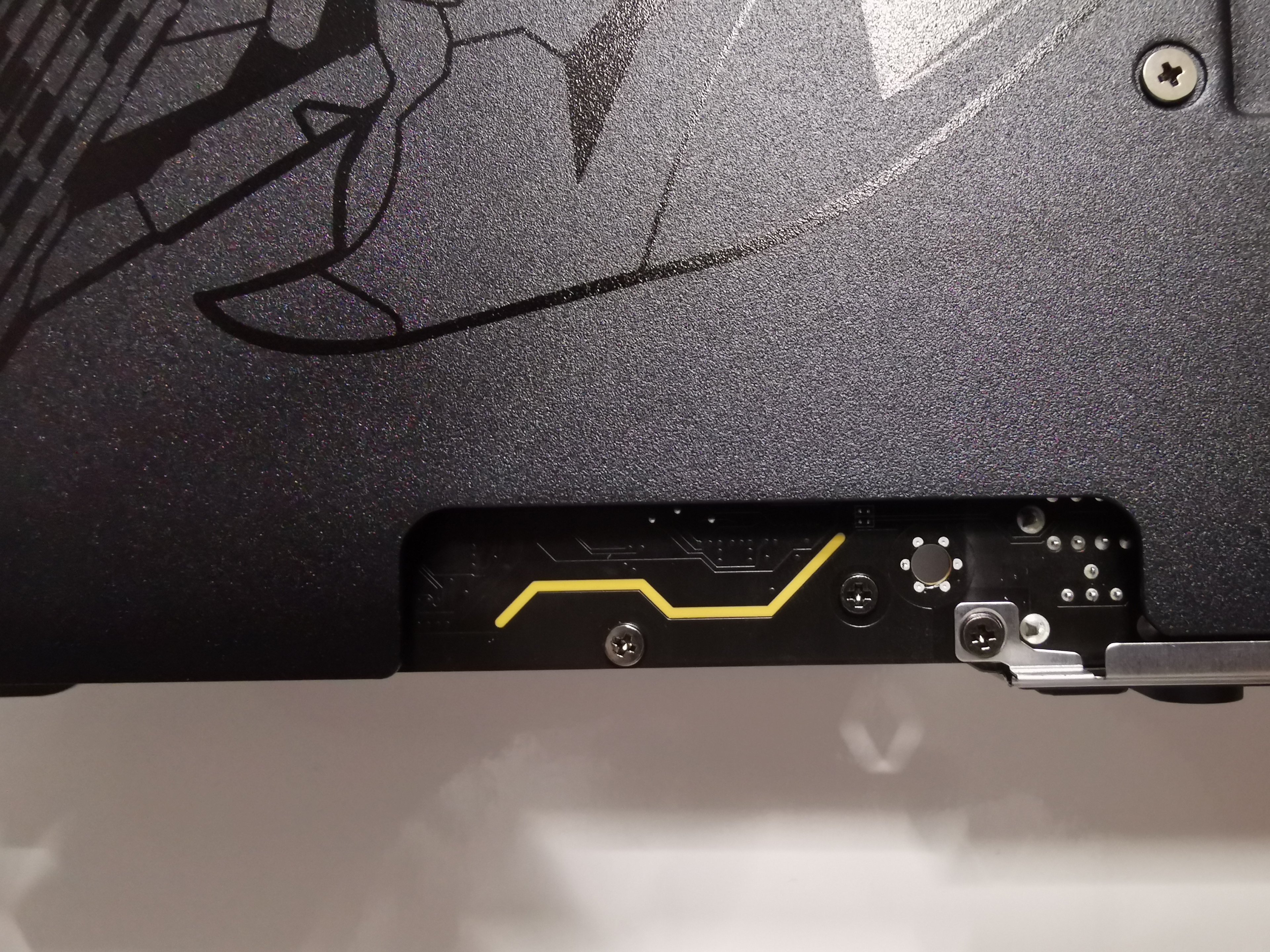

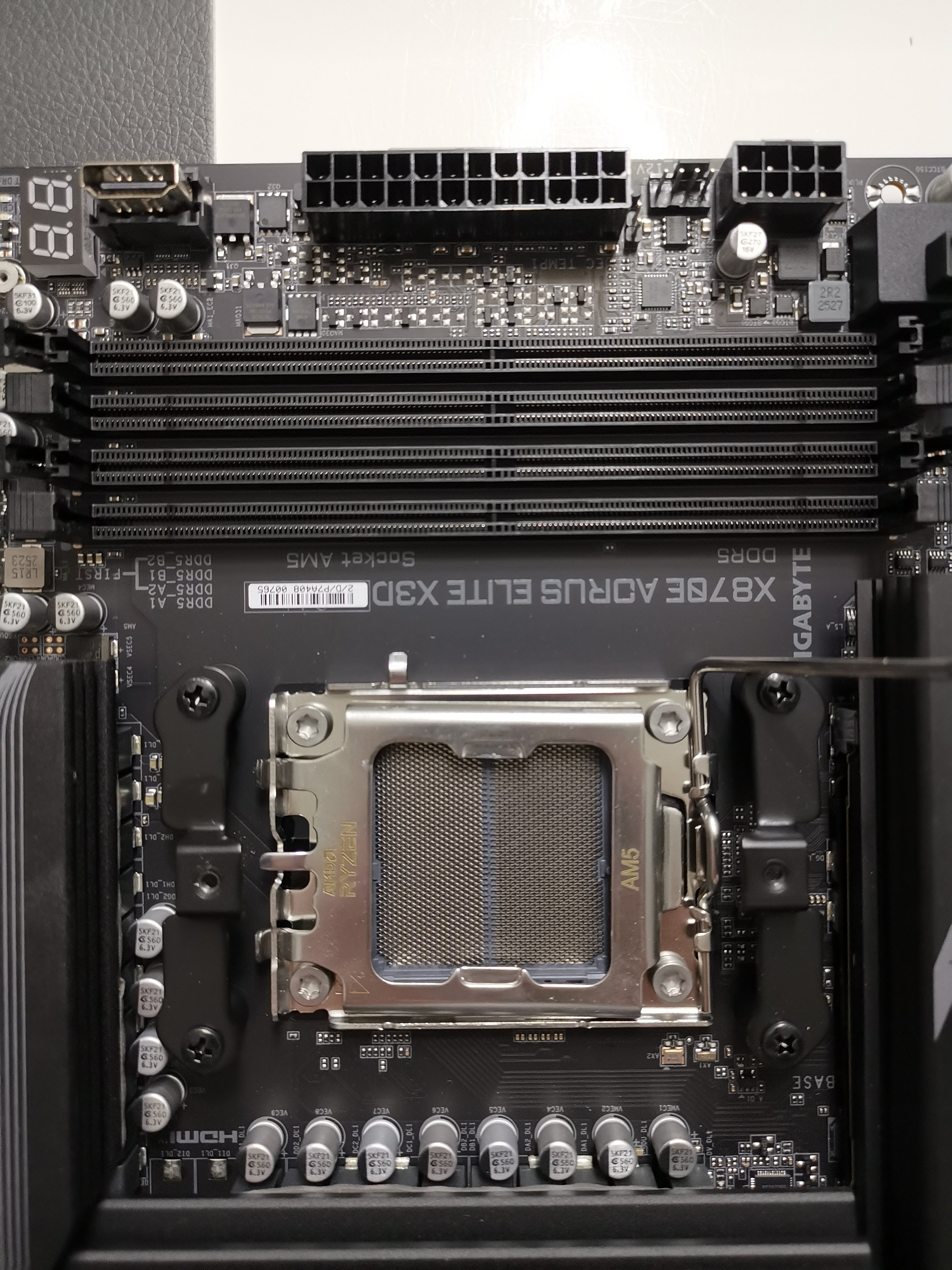

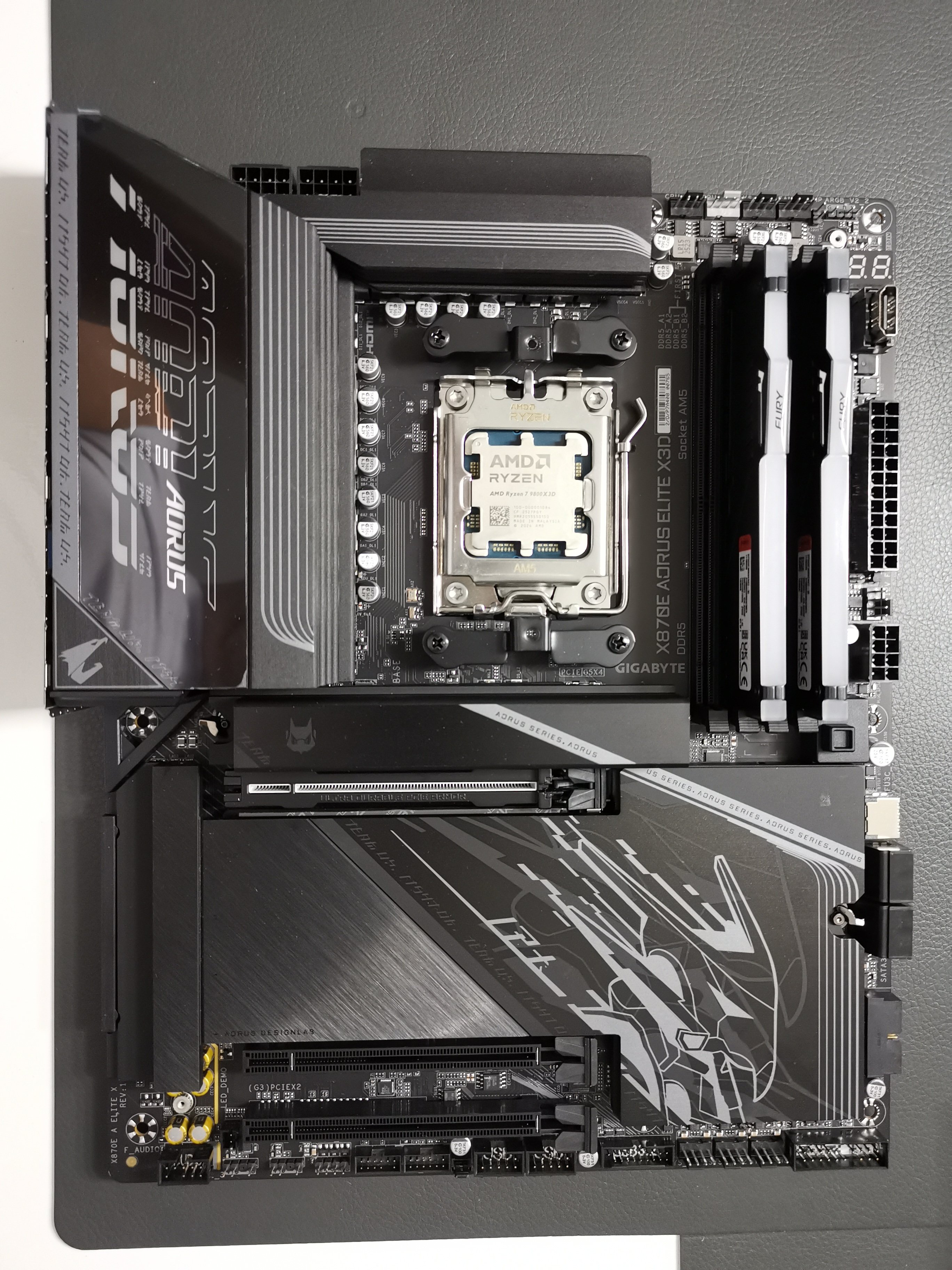

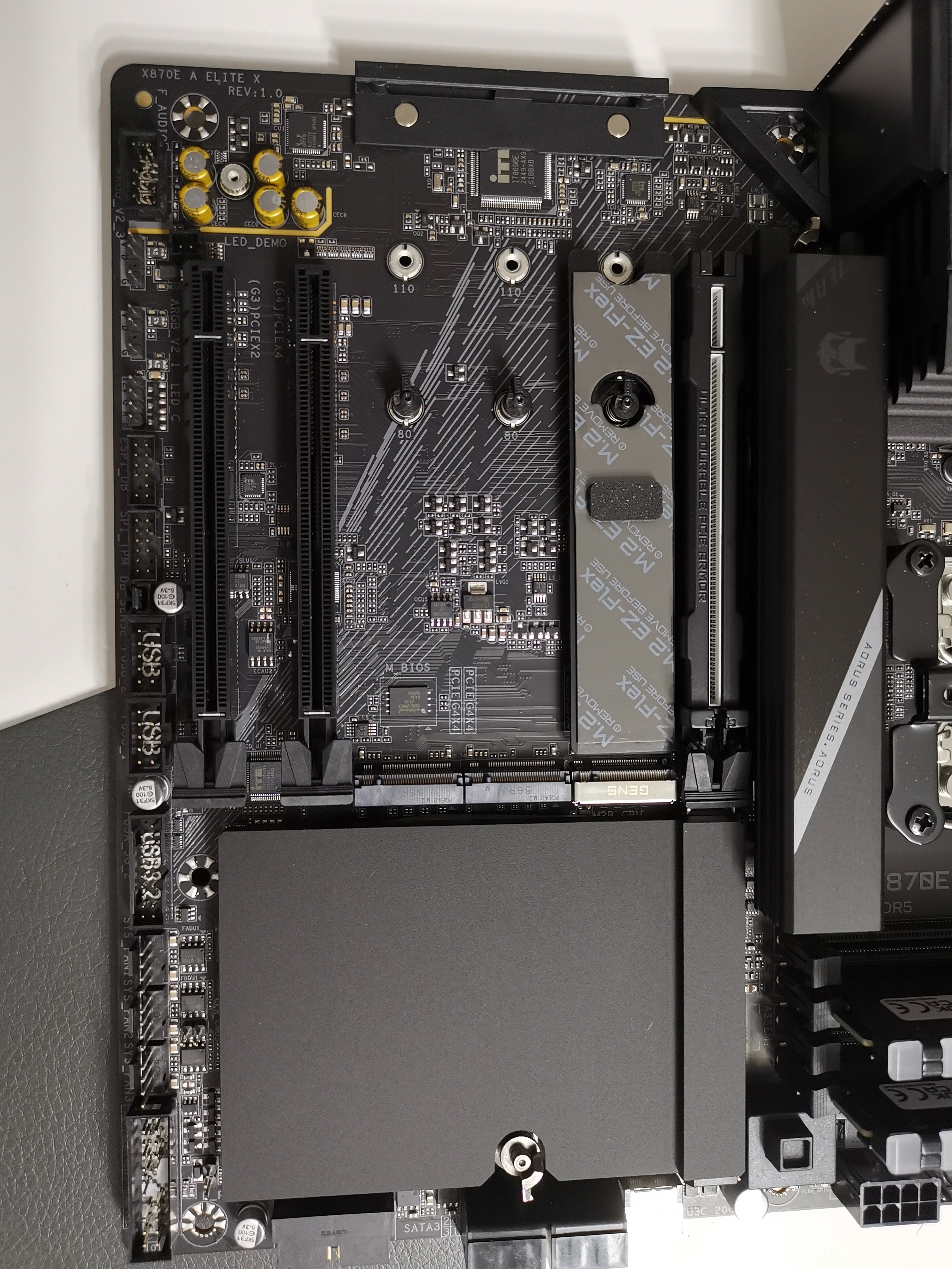

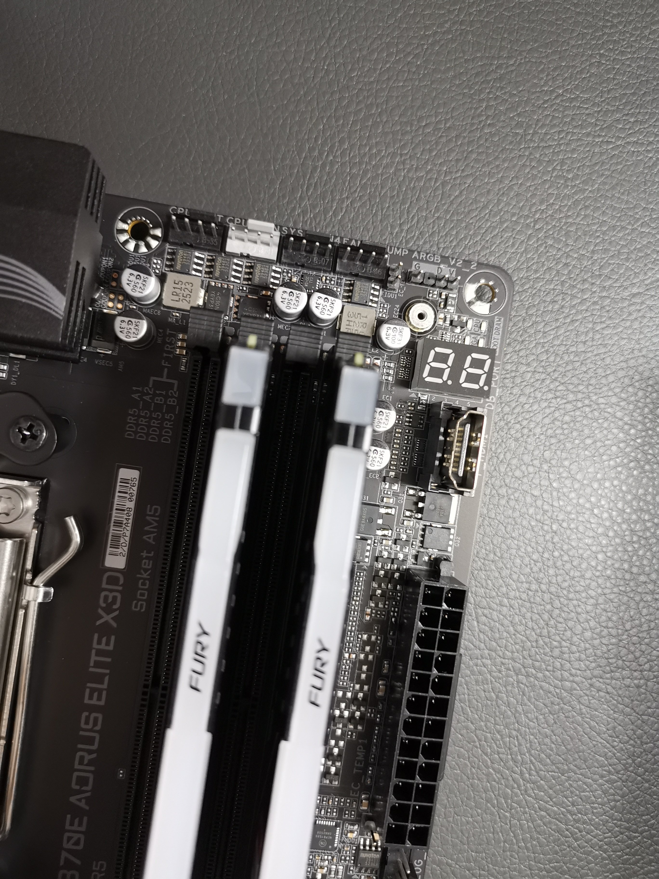

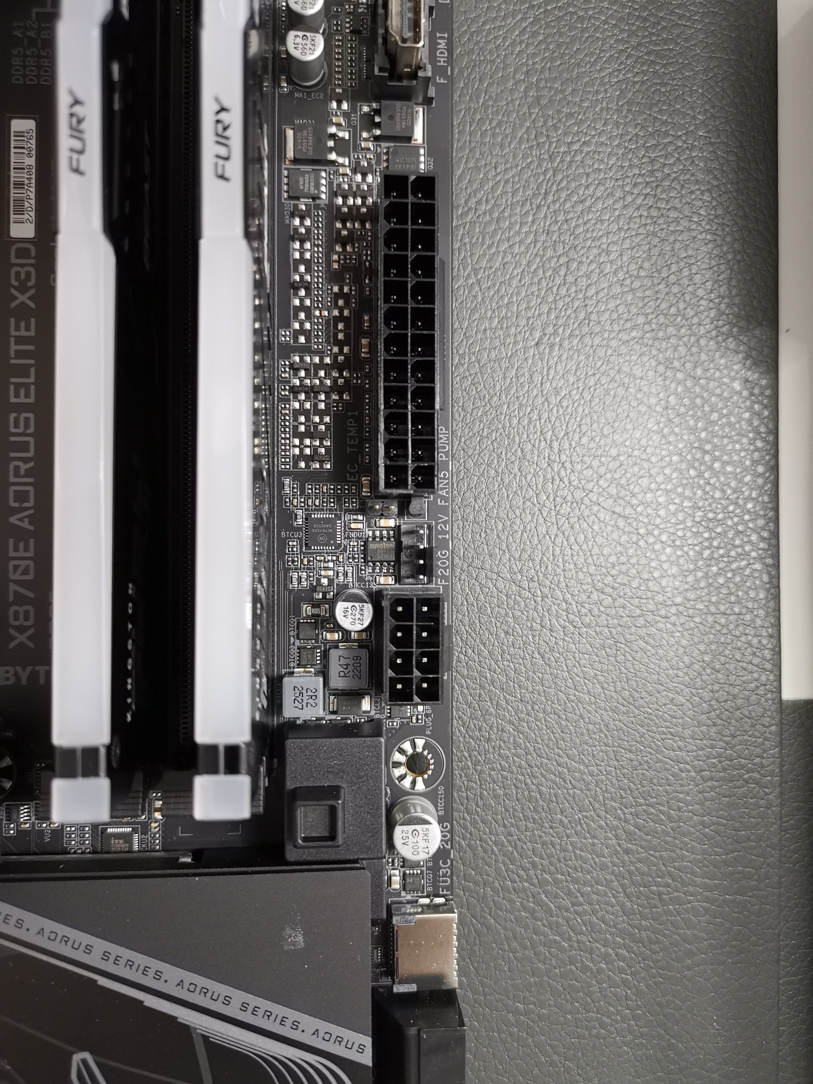

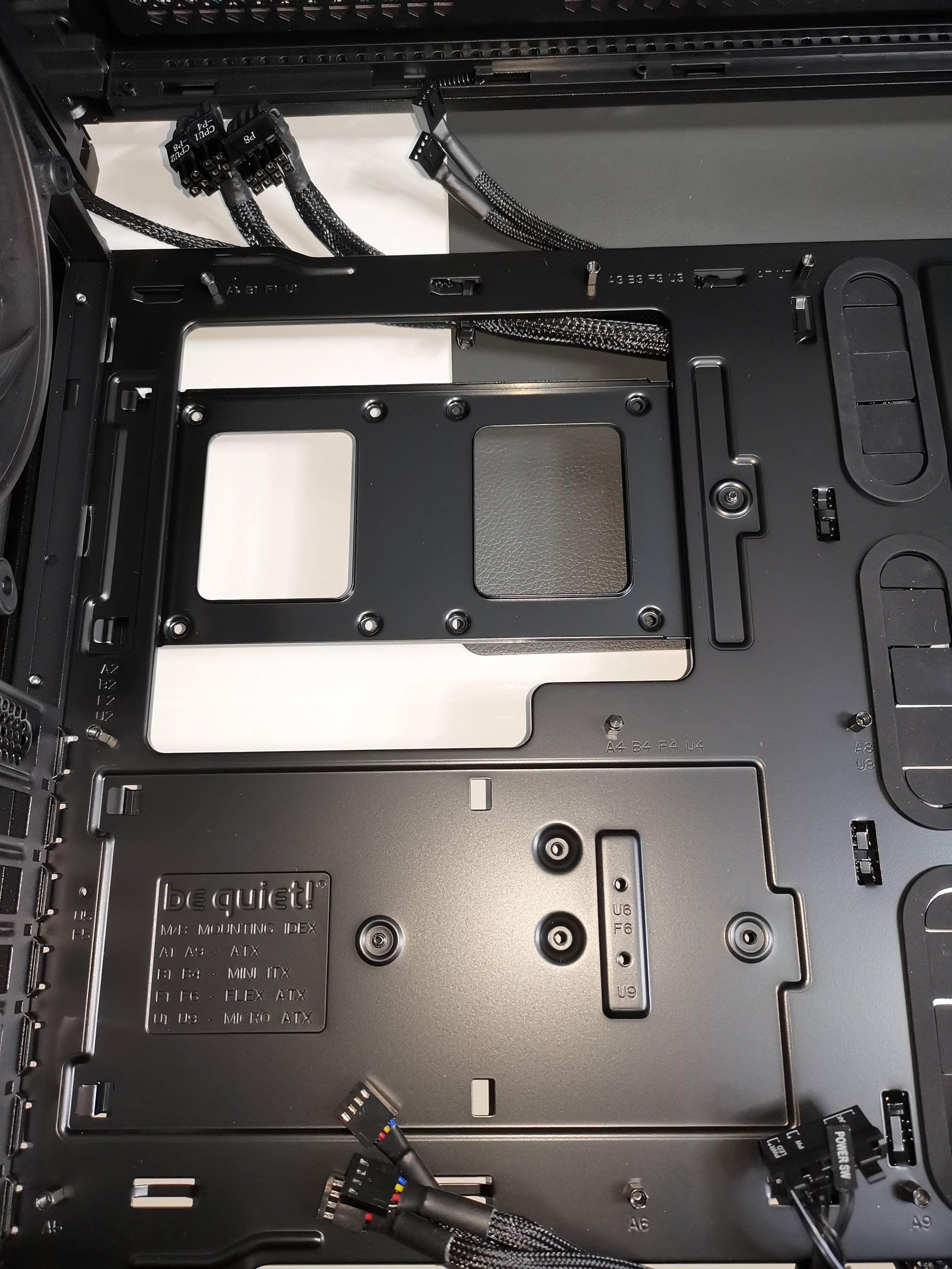

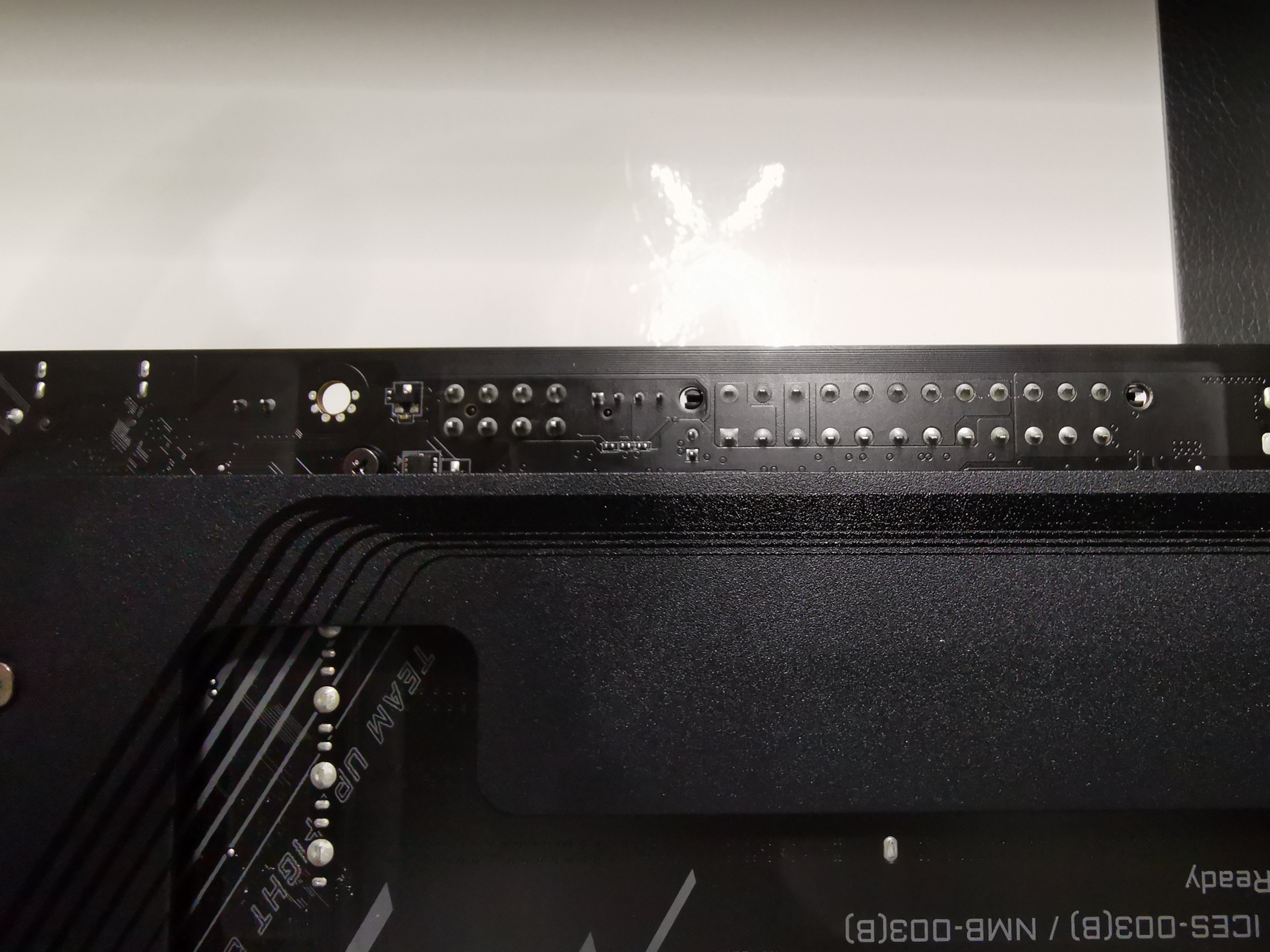

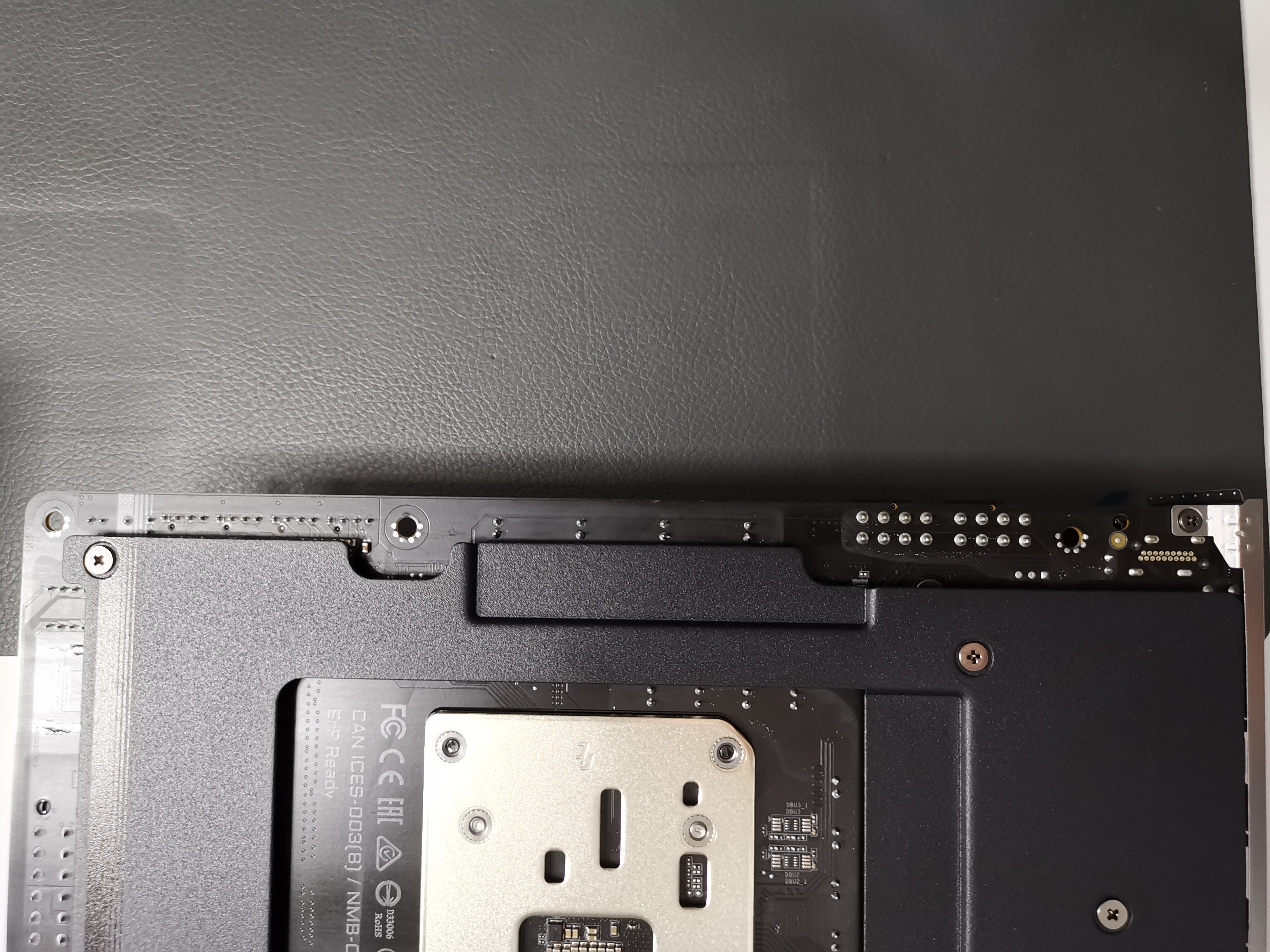

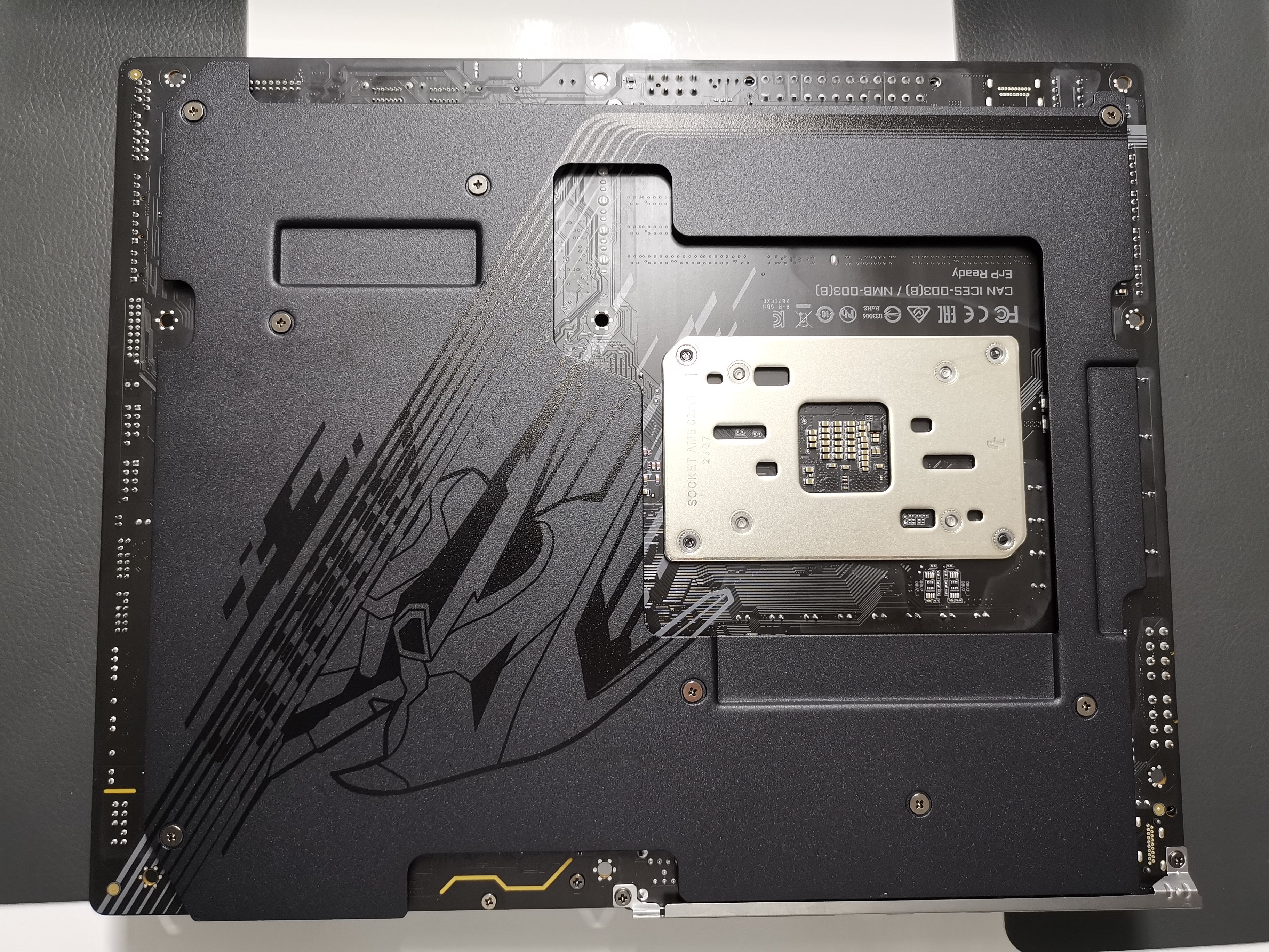

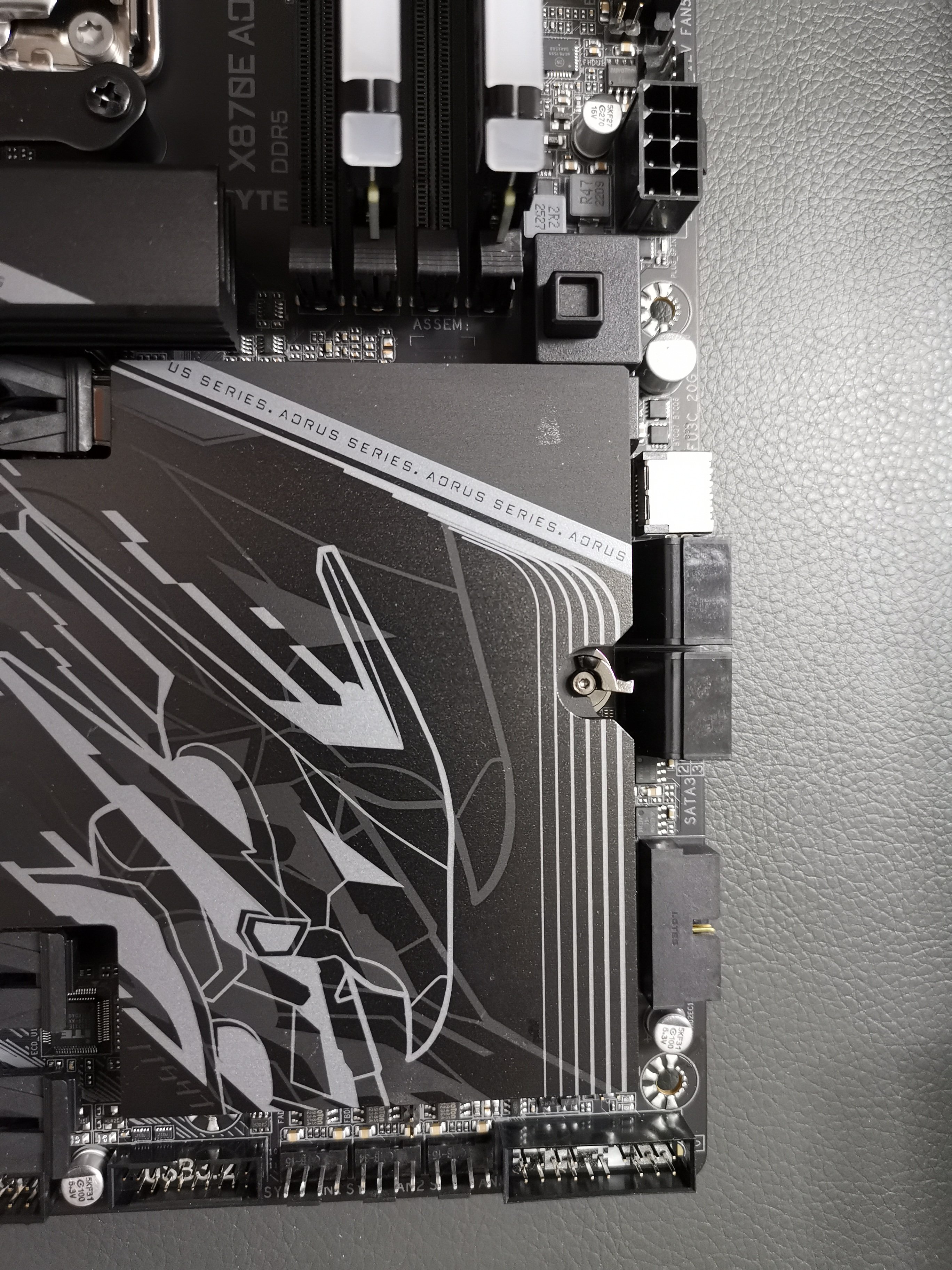

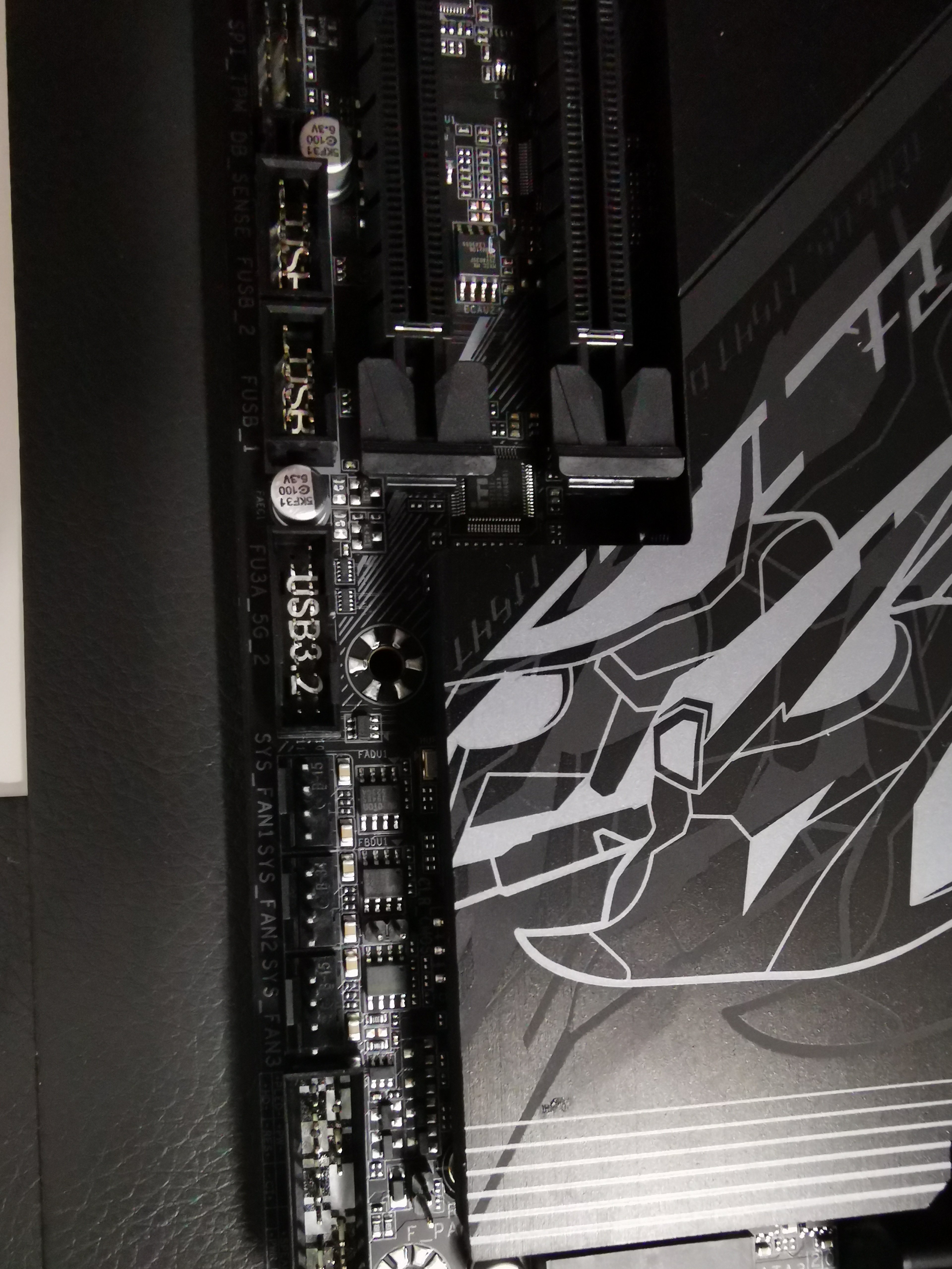

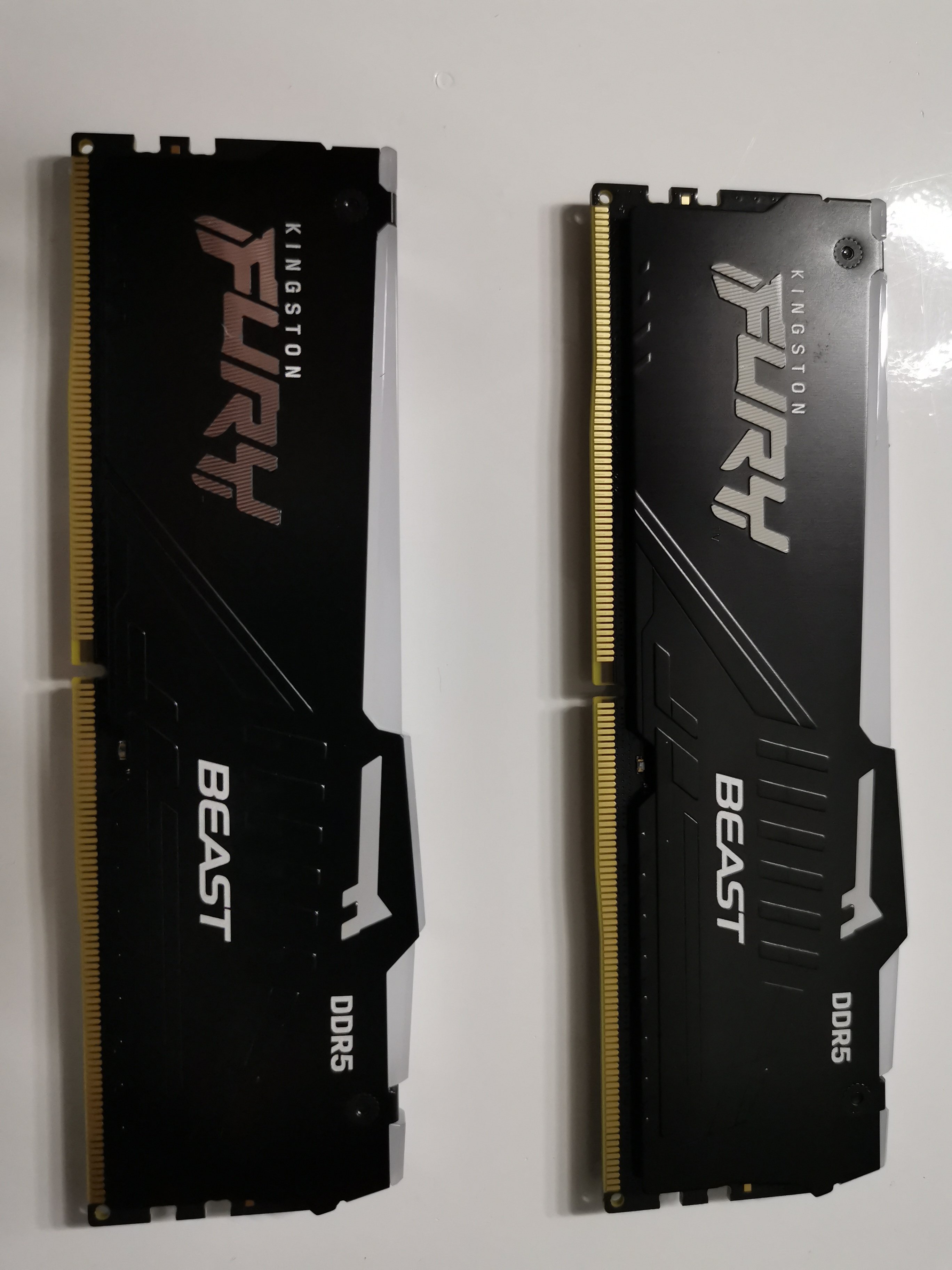

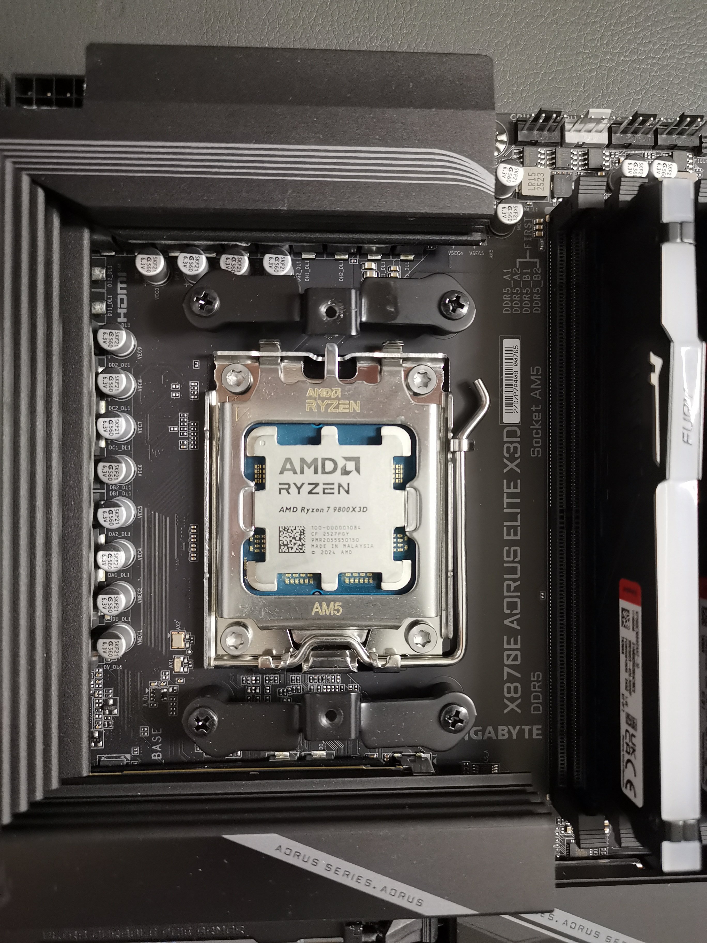

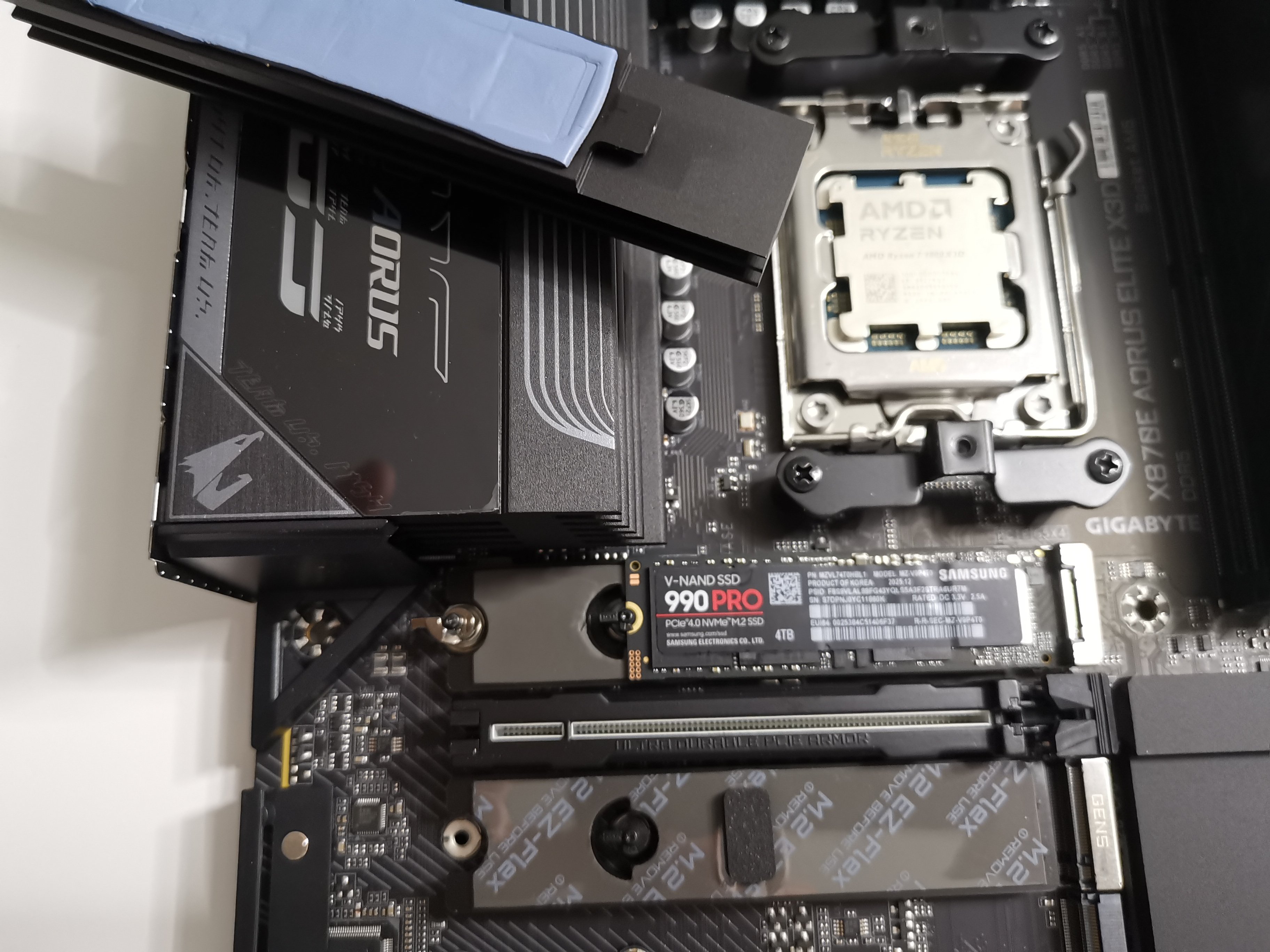

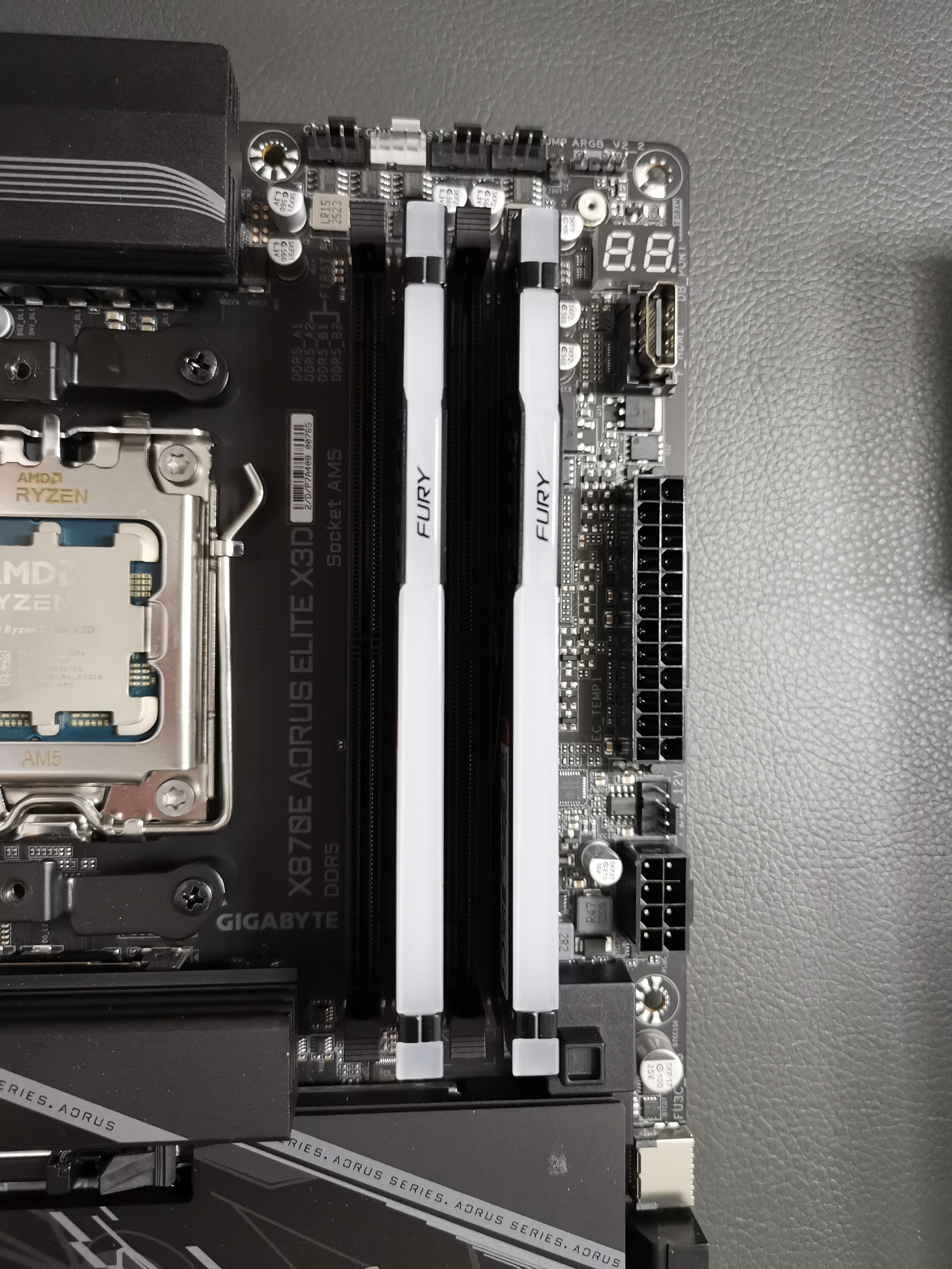

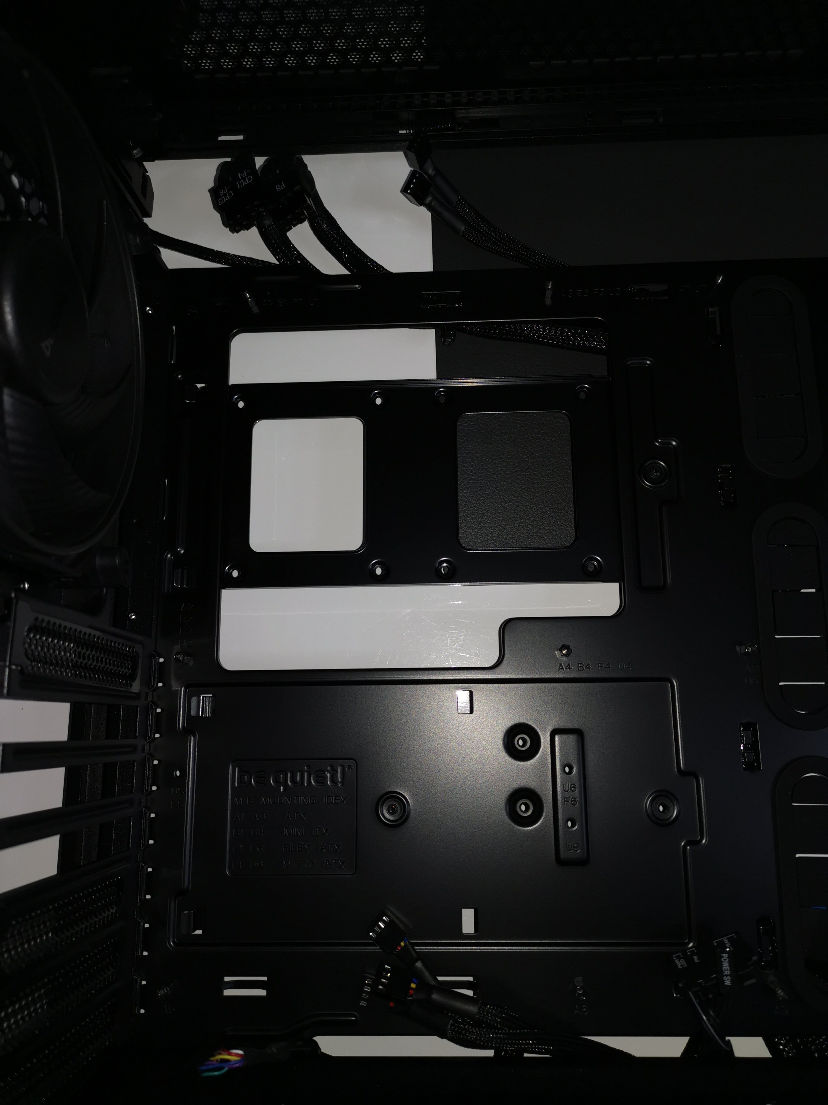

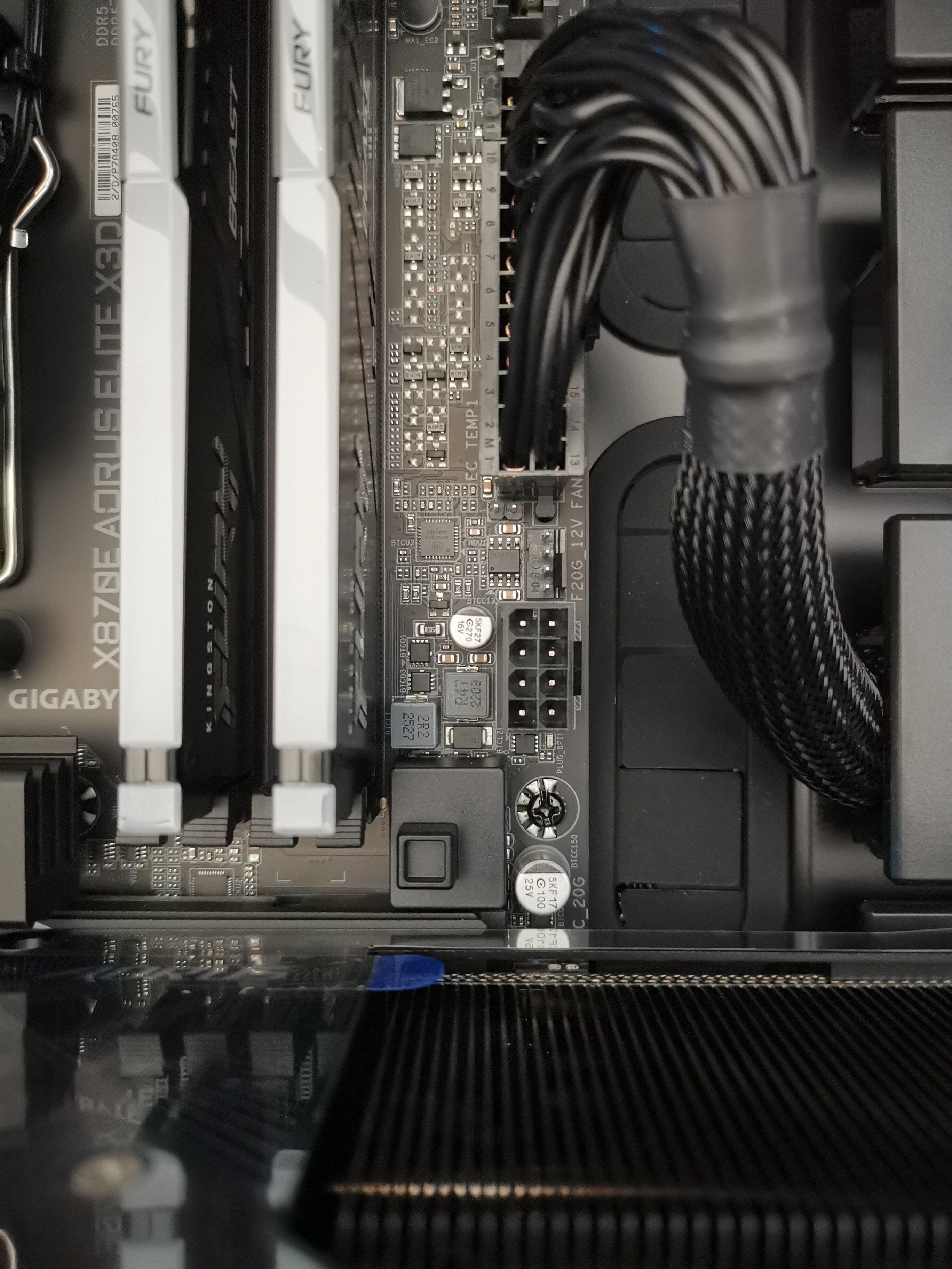

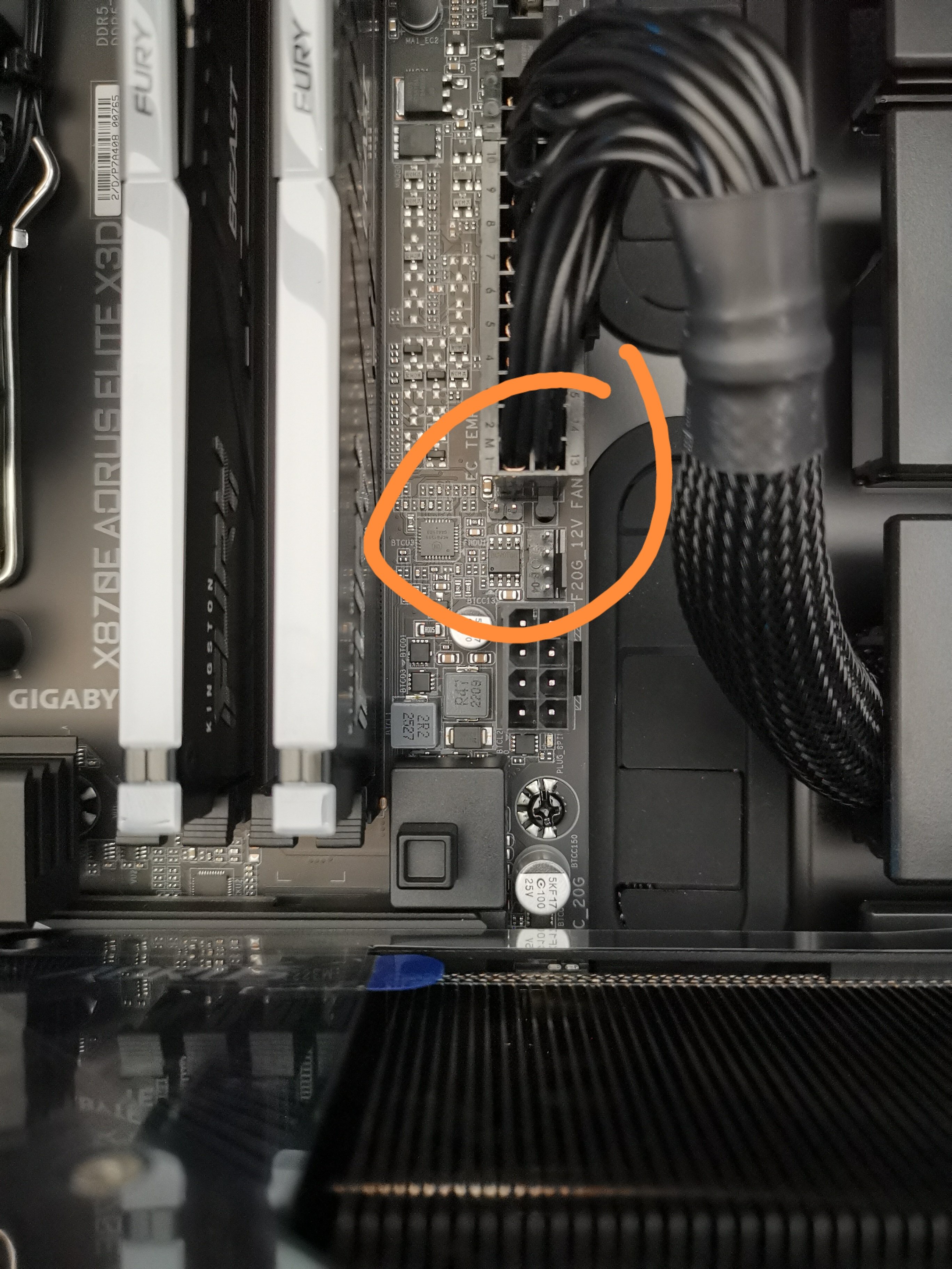

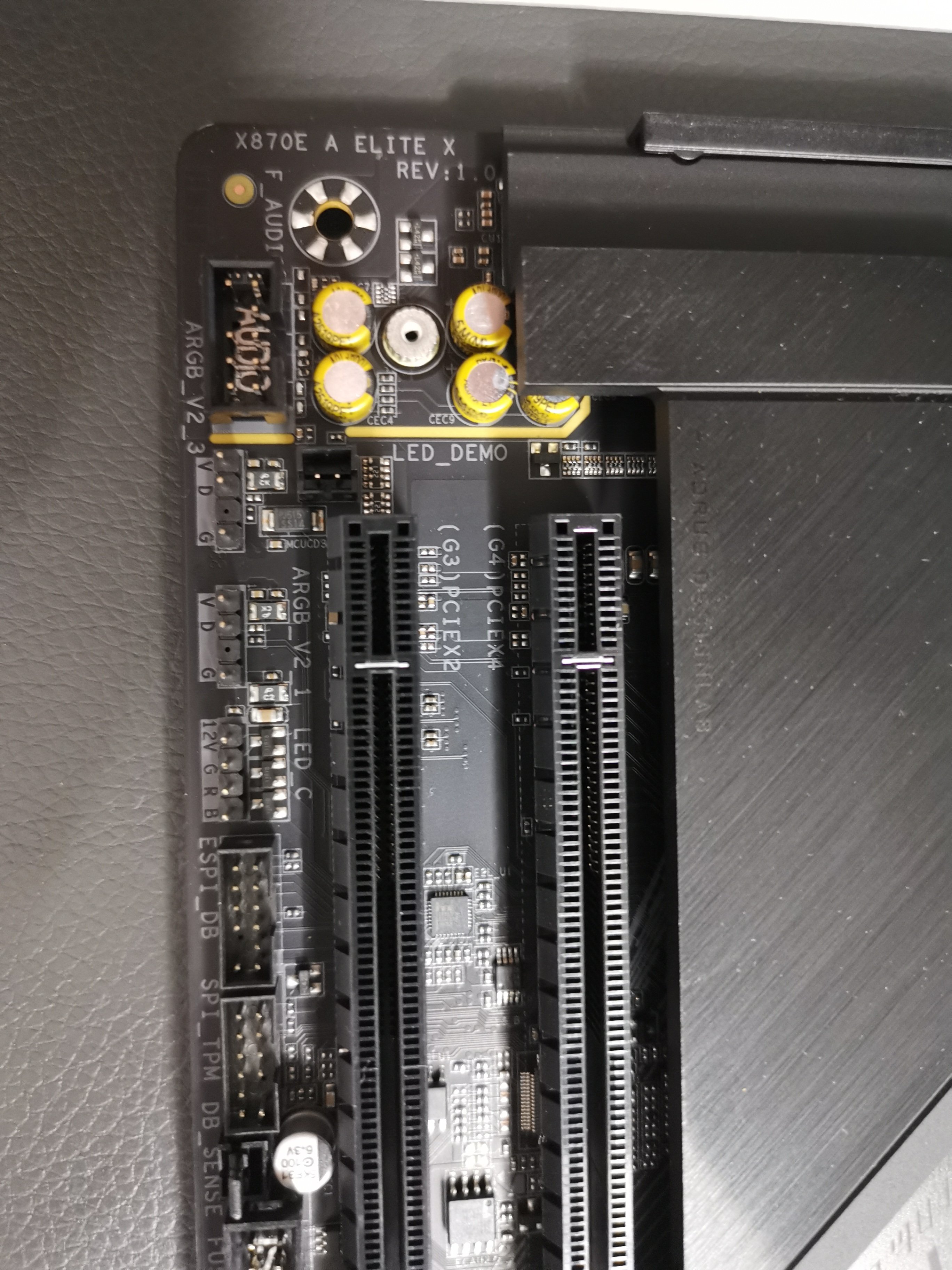

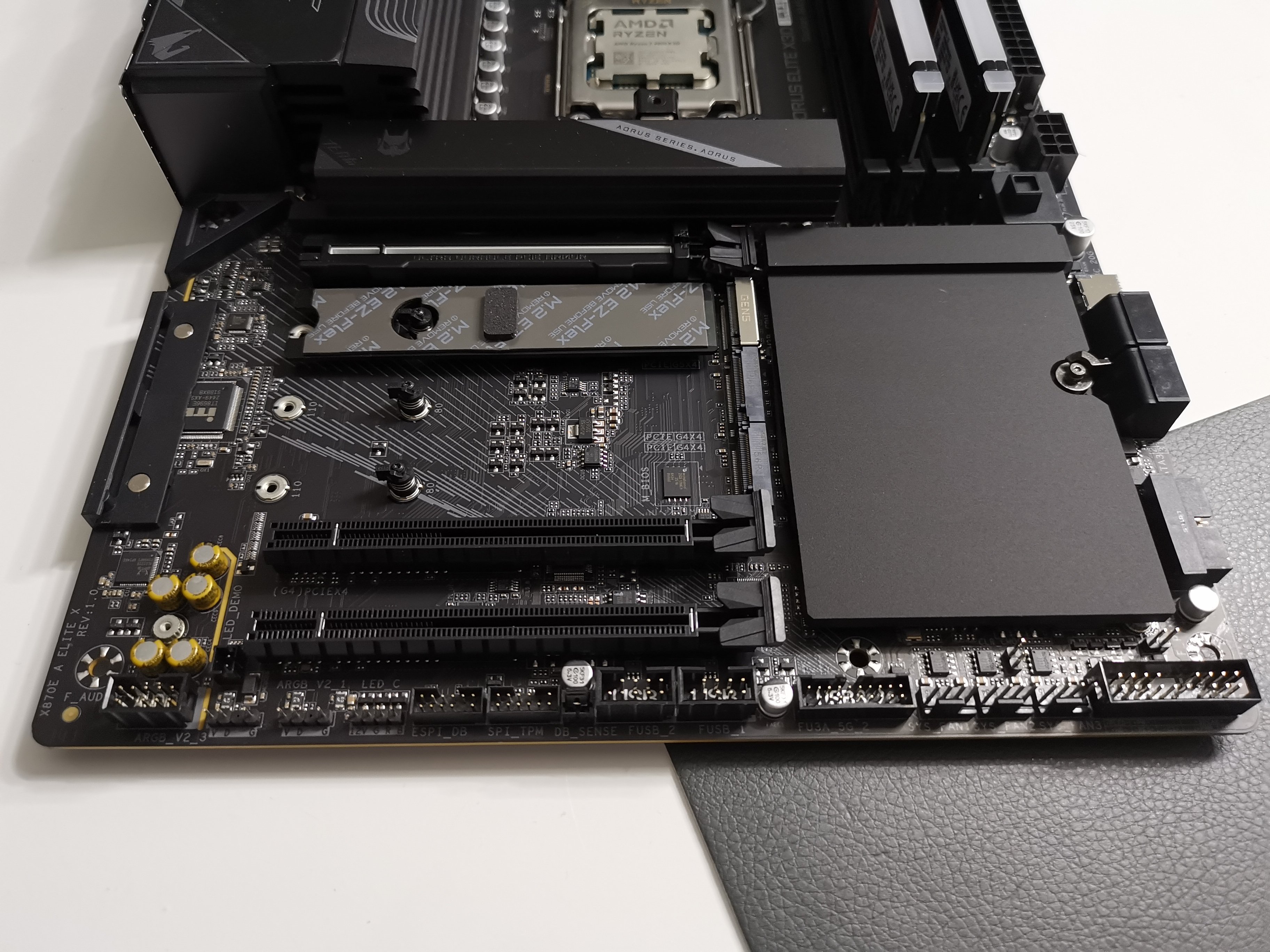

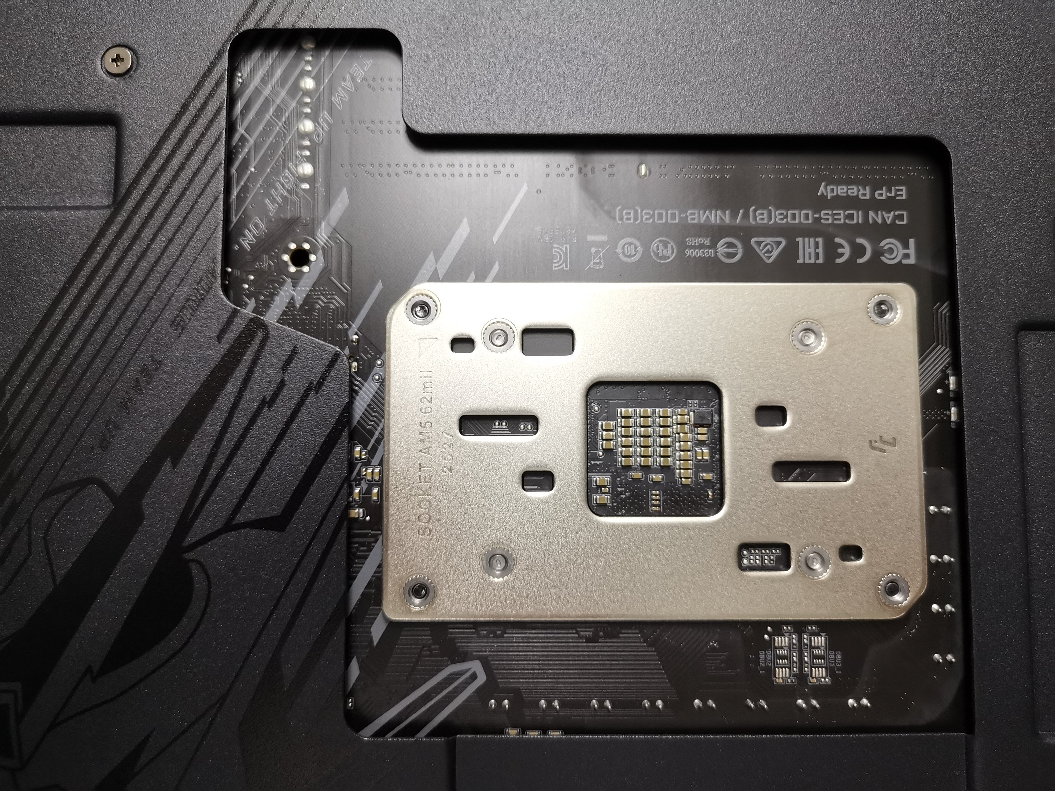

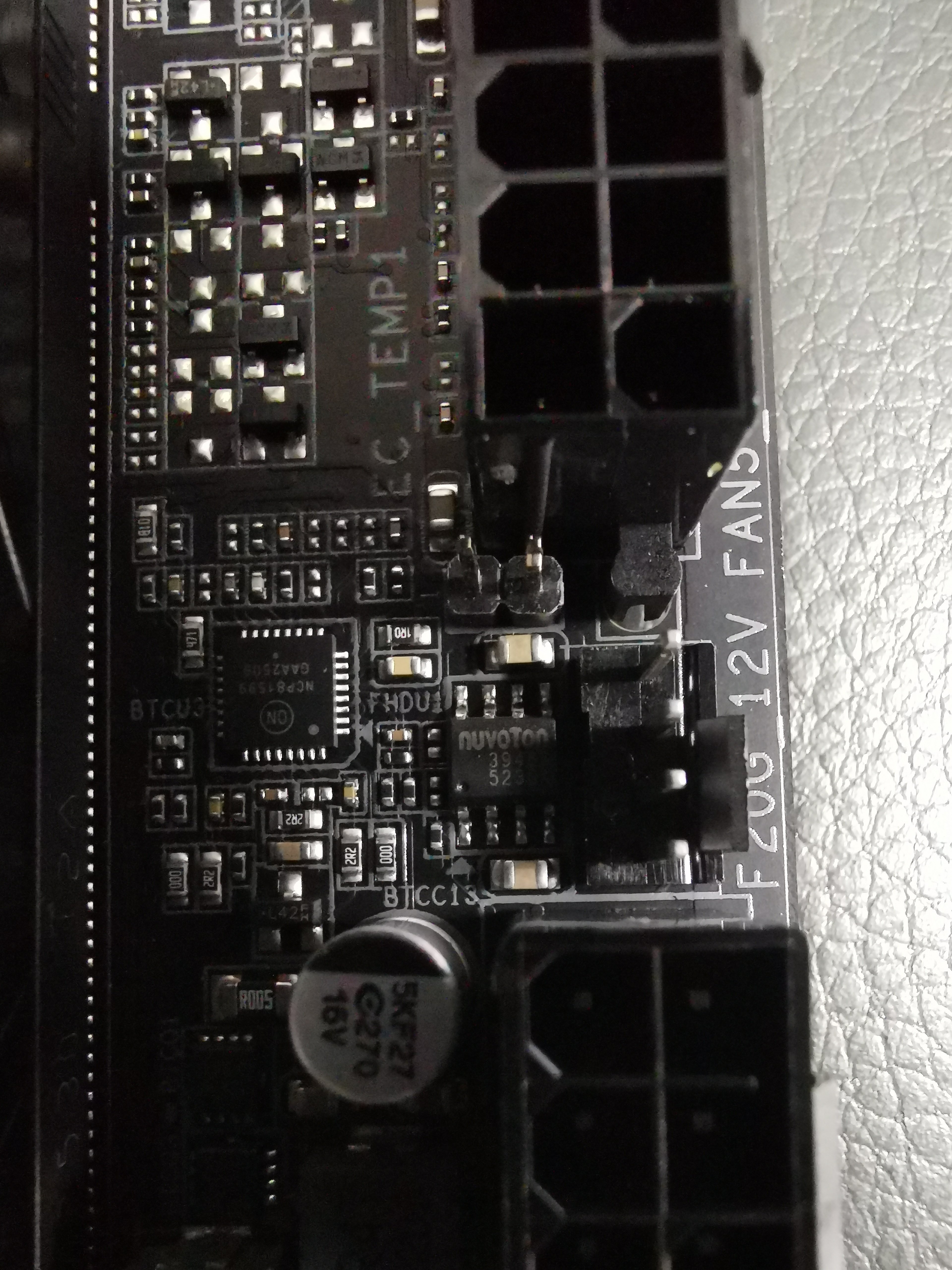

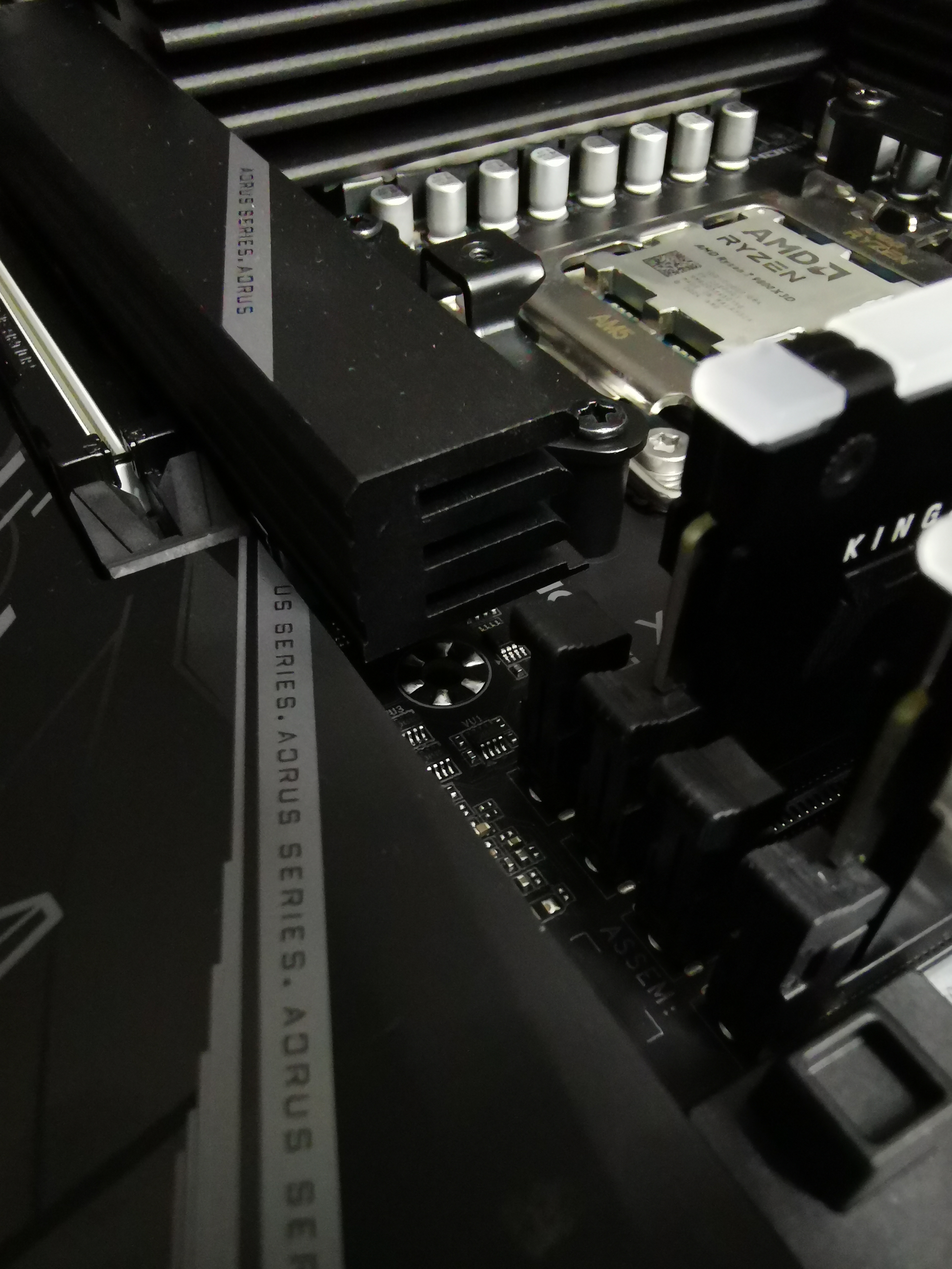

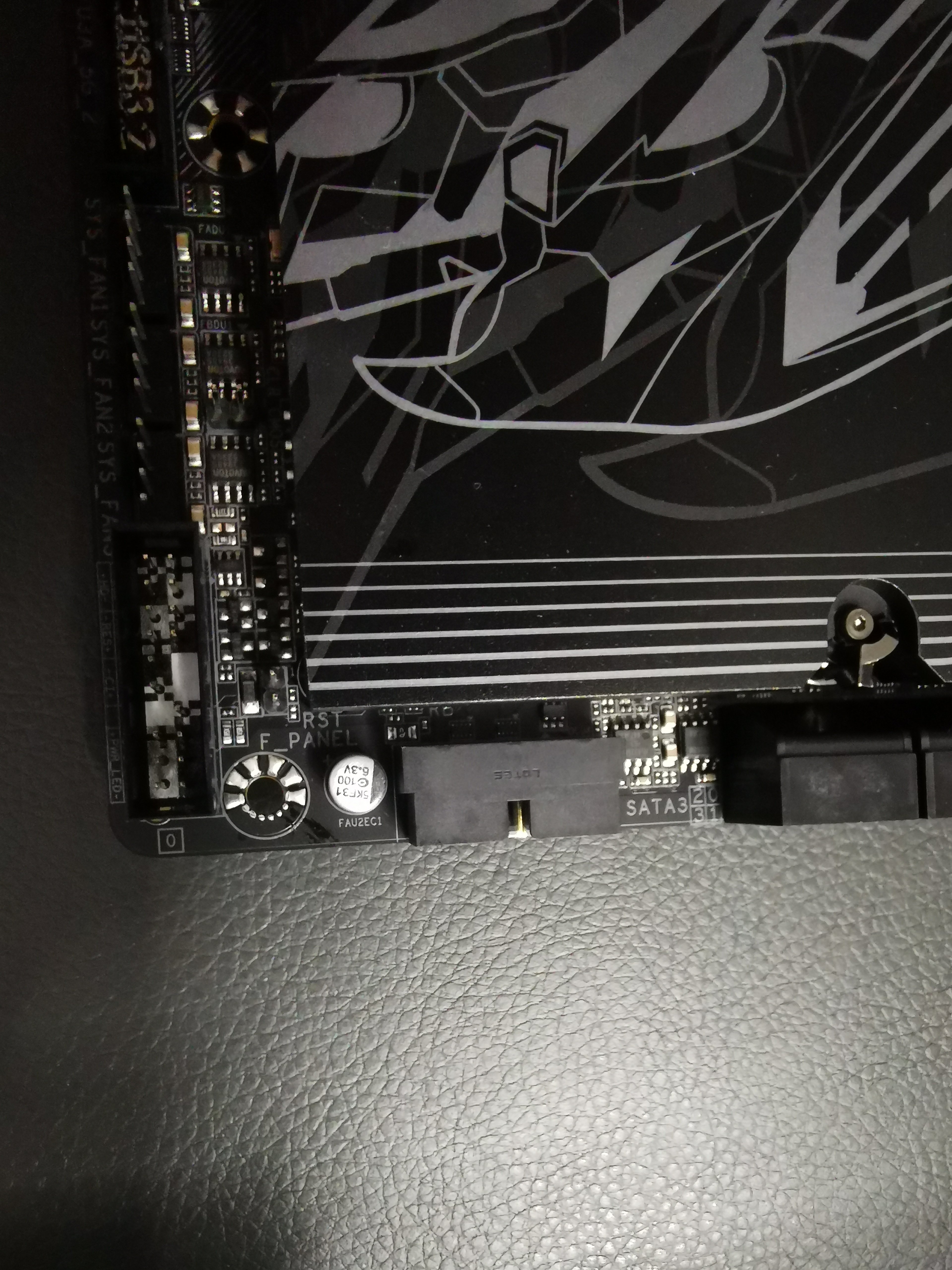

Hm also ich seh da nix was verschmort aussieht, könntest halt noch das Schild beim Panel abmachen, da sind bestimmt auch noch Kondensatoren drunter. Hast du die Rückseite auch angeguckt?

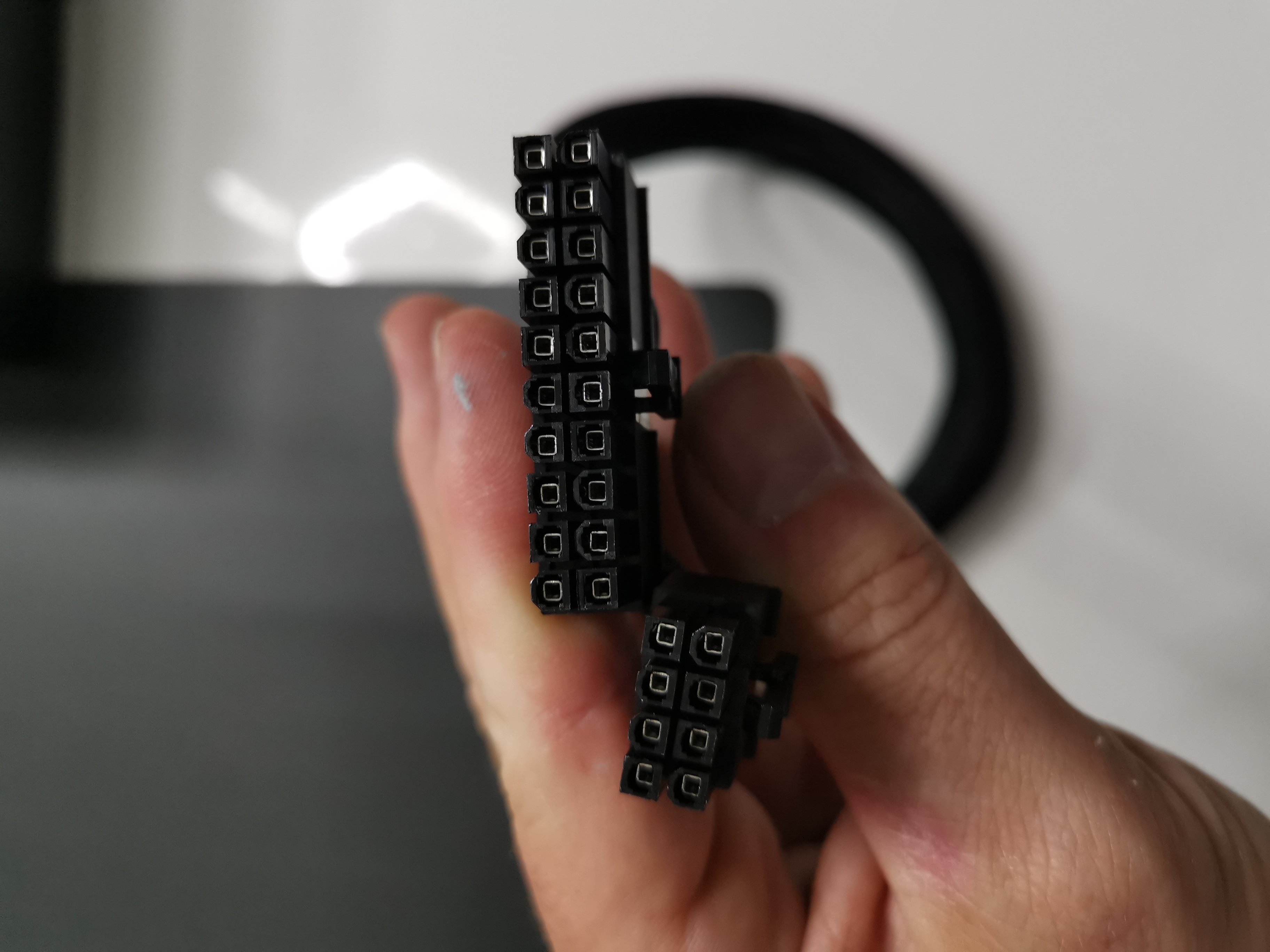

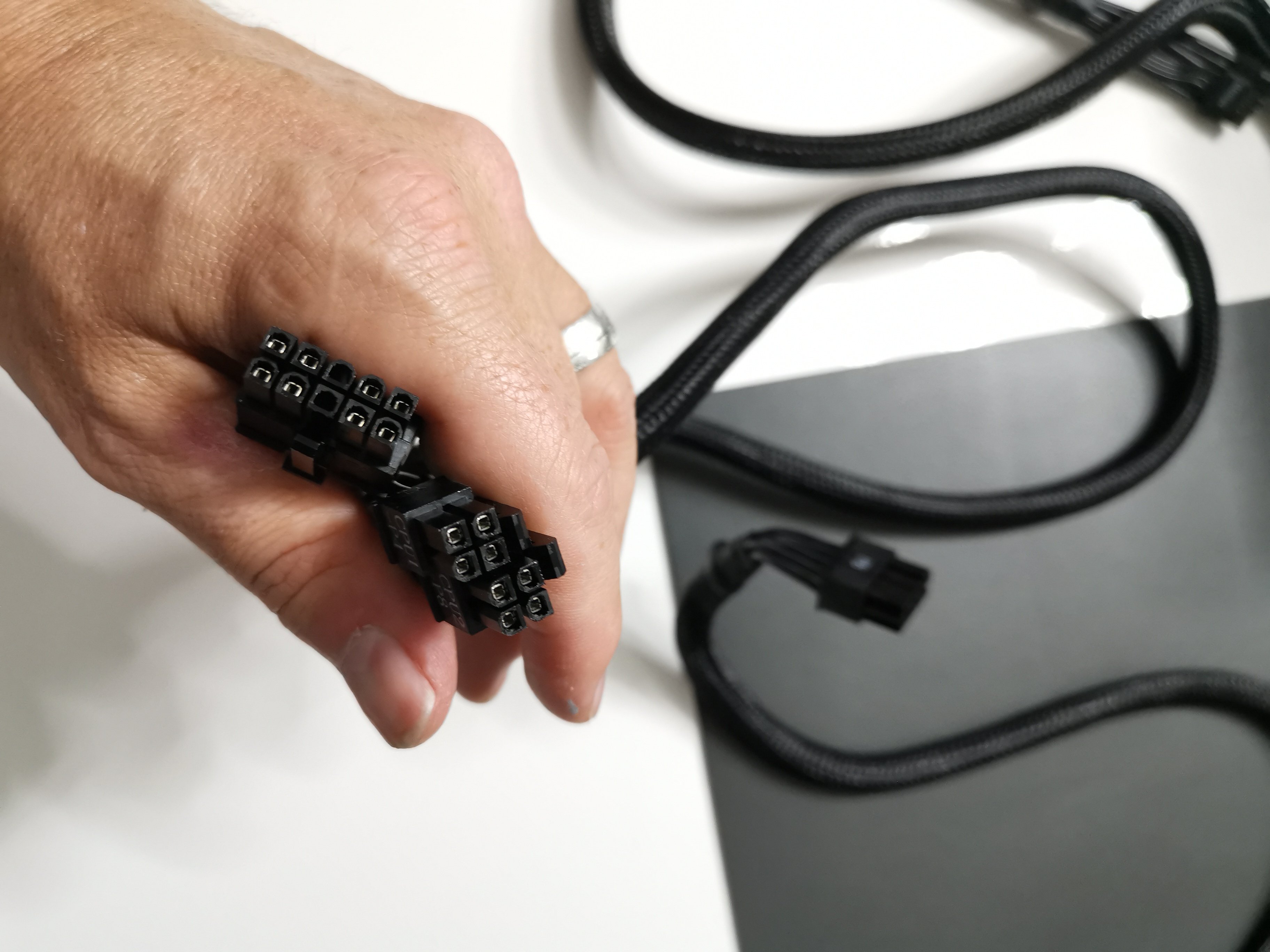

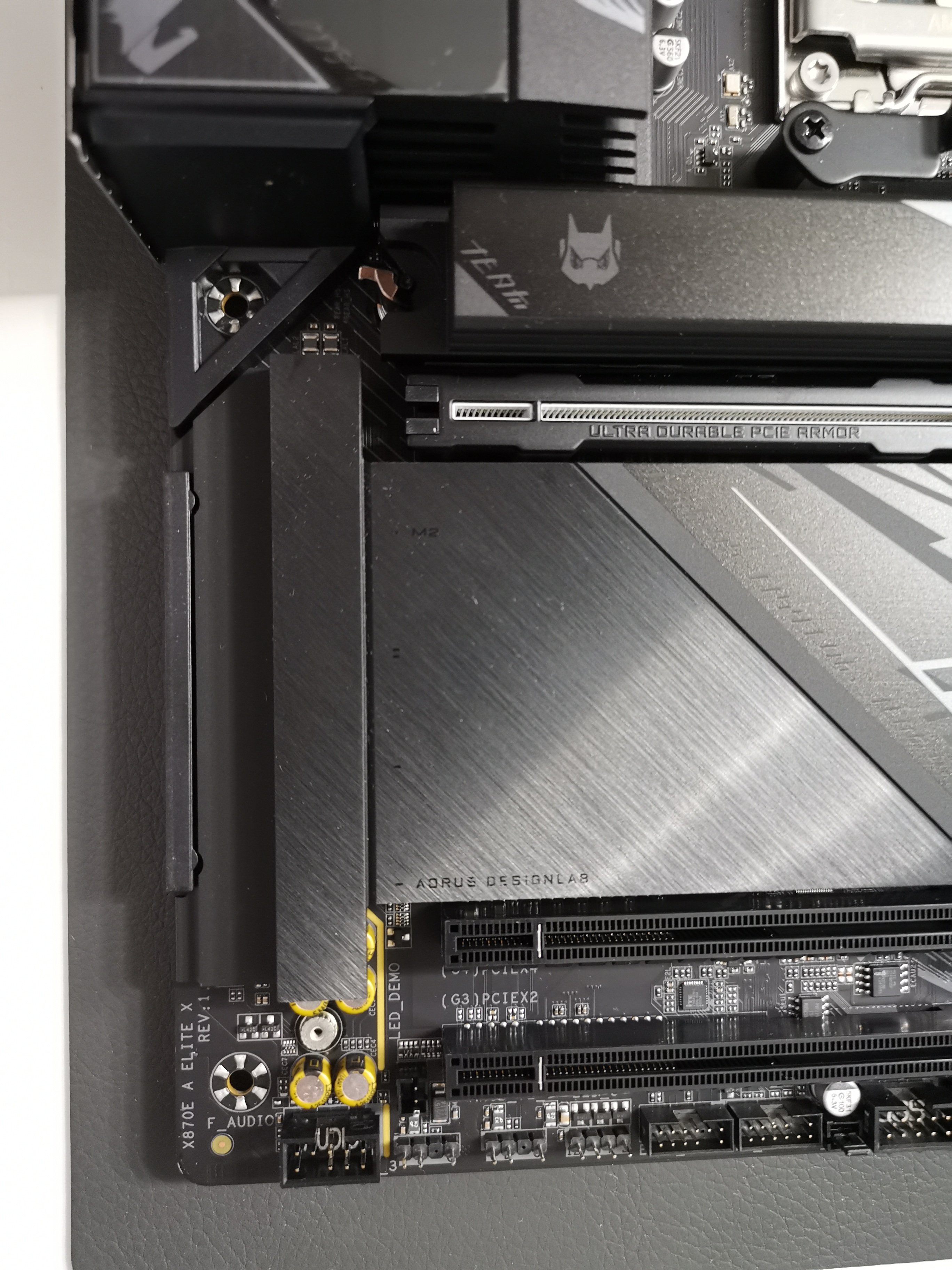

Sicher das das Mainboard ein loch für diesen Abstandshalter ohne Loch hat? Laut Bilder ist ja dort die M2 Abdeckung?

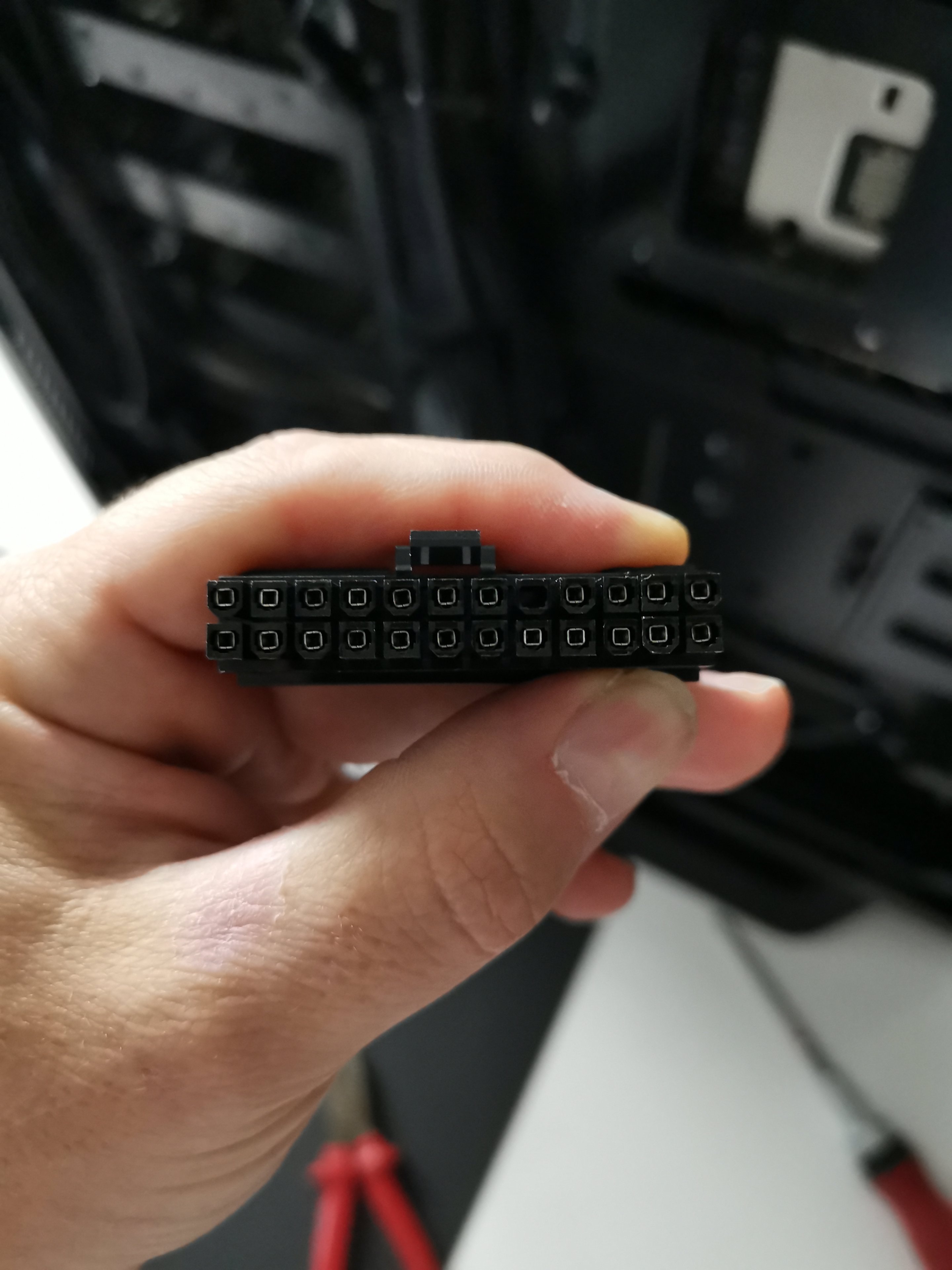

Hab da noch nie drauf geachtet ob da immer eine Buchse fehlt, aber auf dem Bild vom Mainbordstecker (24 polig) vom Netzteil fehlt eine.
—> und wieder was gelernt, das muss so
Reaktionen: NoiseShadow
Hier noch weitere Bilder
Unter dem m2 Kühler sieht man das Loch
Das ist normal und oft nicht belegt.
das ist -5V wird heutzutage nicht mehr benötigt.
Hatte das auch schonmal. Alles zusammengebaut, lief auch alles und 2-3 Tage später beim Einschalten hat es einen knaller gegeben und das neue Netzteil war hinüber.
Der Shop hat es kurz getestet und mir ein neues mitgegeben.
Hast dich vielleicht vergessen zu Erden vorm Zusammenbau? Gummischuhe getragen?
Auf jeden Fall sieht der 24Pin nicht gesund aus…
Danke für die info, hatte ich in 25 Jahren pc bau noch nie gehabt, aber gut zu wissen das sowas vorkommen kann. Wäre natürlich die "noch" beste und einfachste Lösung
Also zumindest nicht bewusst vergessen, aber danke für den Hinweis. Hab normale Schuhe getragen, also sneakers, aber zusätzlich gummi handschuhe. Meinst du den 24pin Stecker vom Kabel oder am Mainboard? Was sieht da nicht gesund aus? Ich kann da nichts auffälliges erkennen

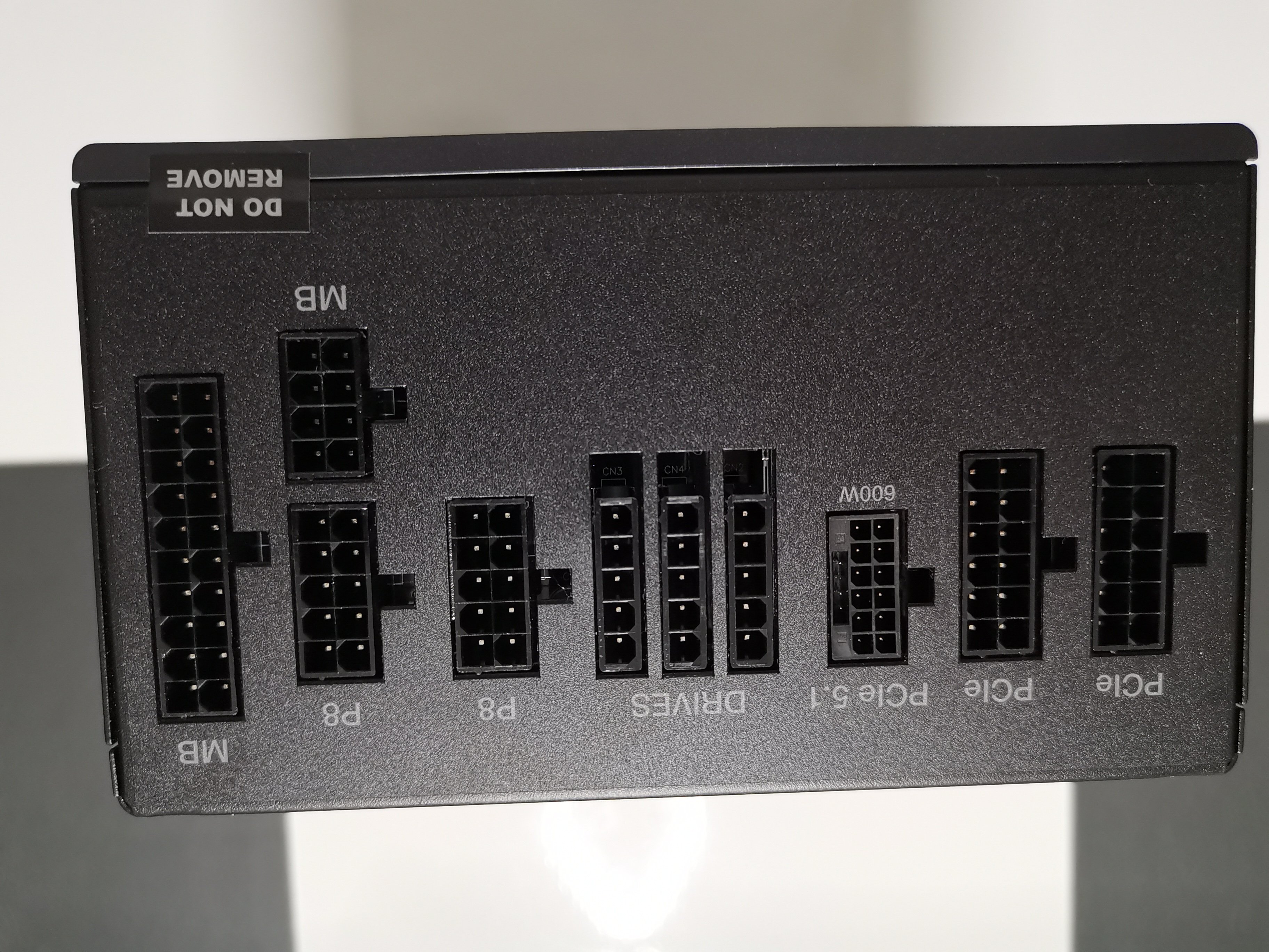

So hab das Netzteil jetzt mit dem Thermaltake Dr. Power lll getestet. Ergebnis ist Fehler auf allen angeschlossen Leitungen (24pin atx, 8Pin cpu und PCIe 5.1 600watt). Im Video auch nochmal zu sehen. Also Netzteil kaputt?
Meine Sorge ist jetzt das das mit dem neuen Netzteil ebenfalls passiert. Wie kann ich das verhindern bzw ausschließen?
  • vid-20260420-091110_fiMhOQjs.mp4
    8,6 MB
Reaktionen: Wolfgang.R-357:
Gar nicht.
Testen vor dem einbau mit dem schicken Netzteiltester. Ich hab da nur ein 5€ Teil zum testen.
