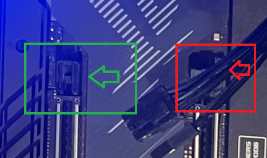

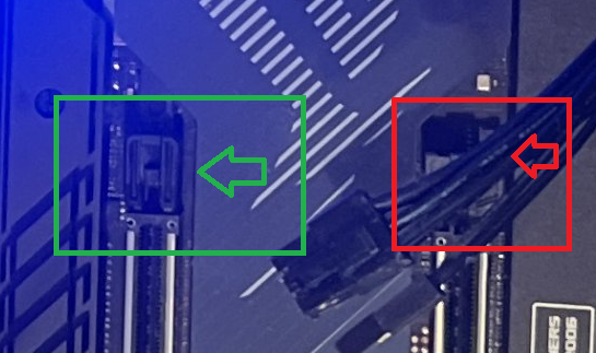

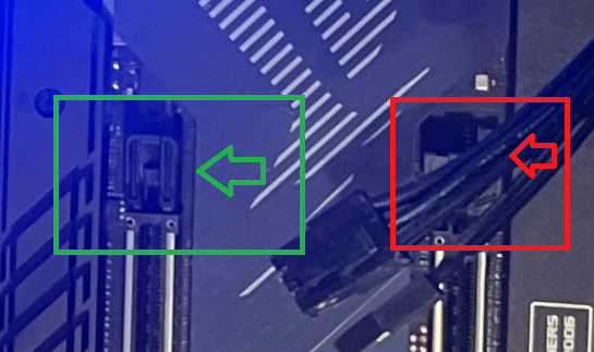

Sitzt das rot umrandete rechte Rammodul fest?
Halterung sieht anders aus als in dem anderen.

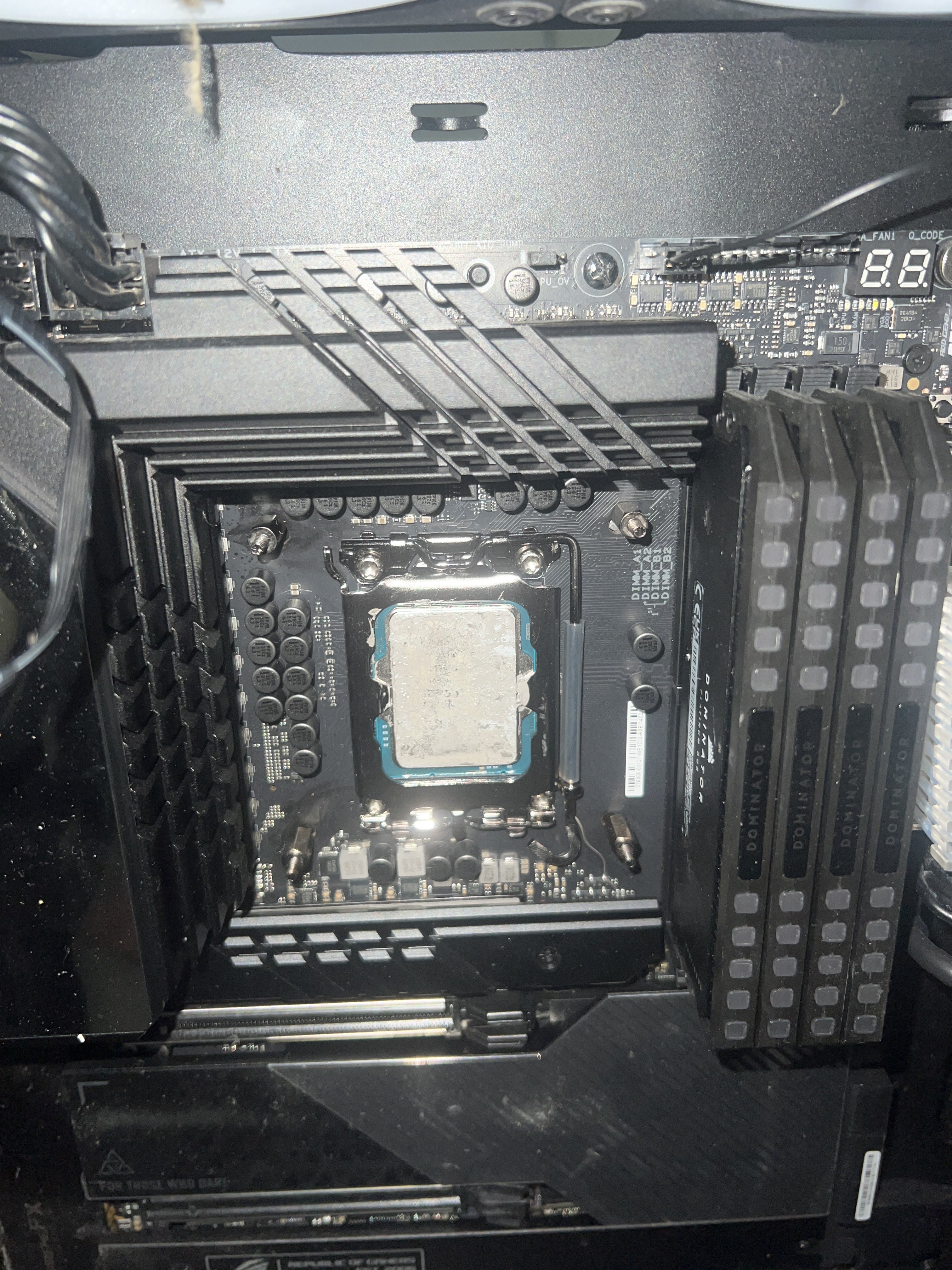

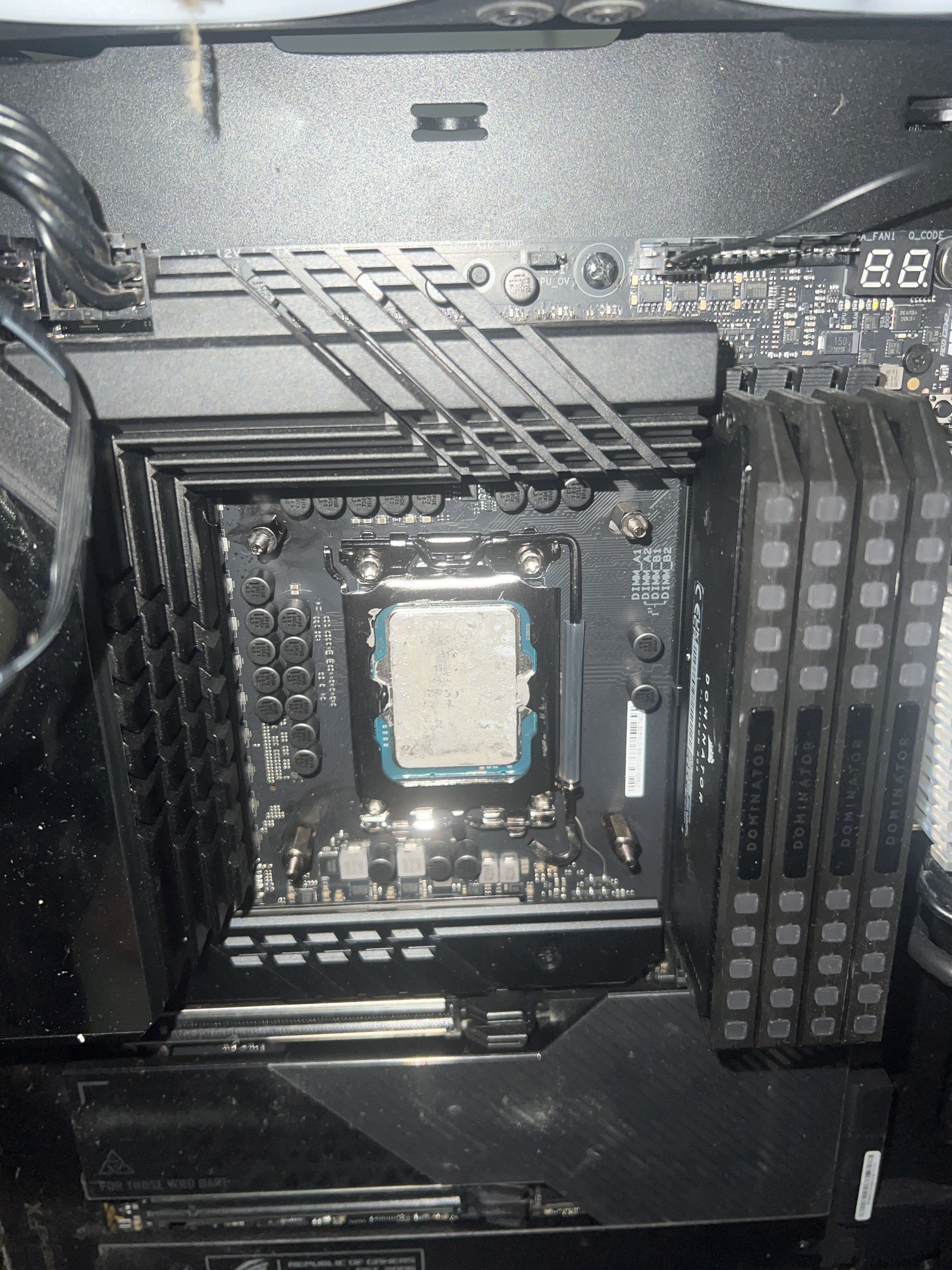

Laut Foto hast du deinen PC nicht "ohne CPU" sondern "ohne CPU Kühler" eingeschaltet. Absolutes NoGo!
Ich würde tippen, das du mindestens ein defektes Mainboard hast.
Das ist der pcie Slot mit Adapter der geht circa 5cm rechts mit so einem Knopf auf
War Max 20 30 Sekunden an ist das sehr schlimm ?
