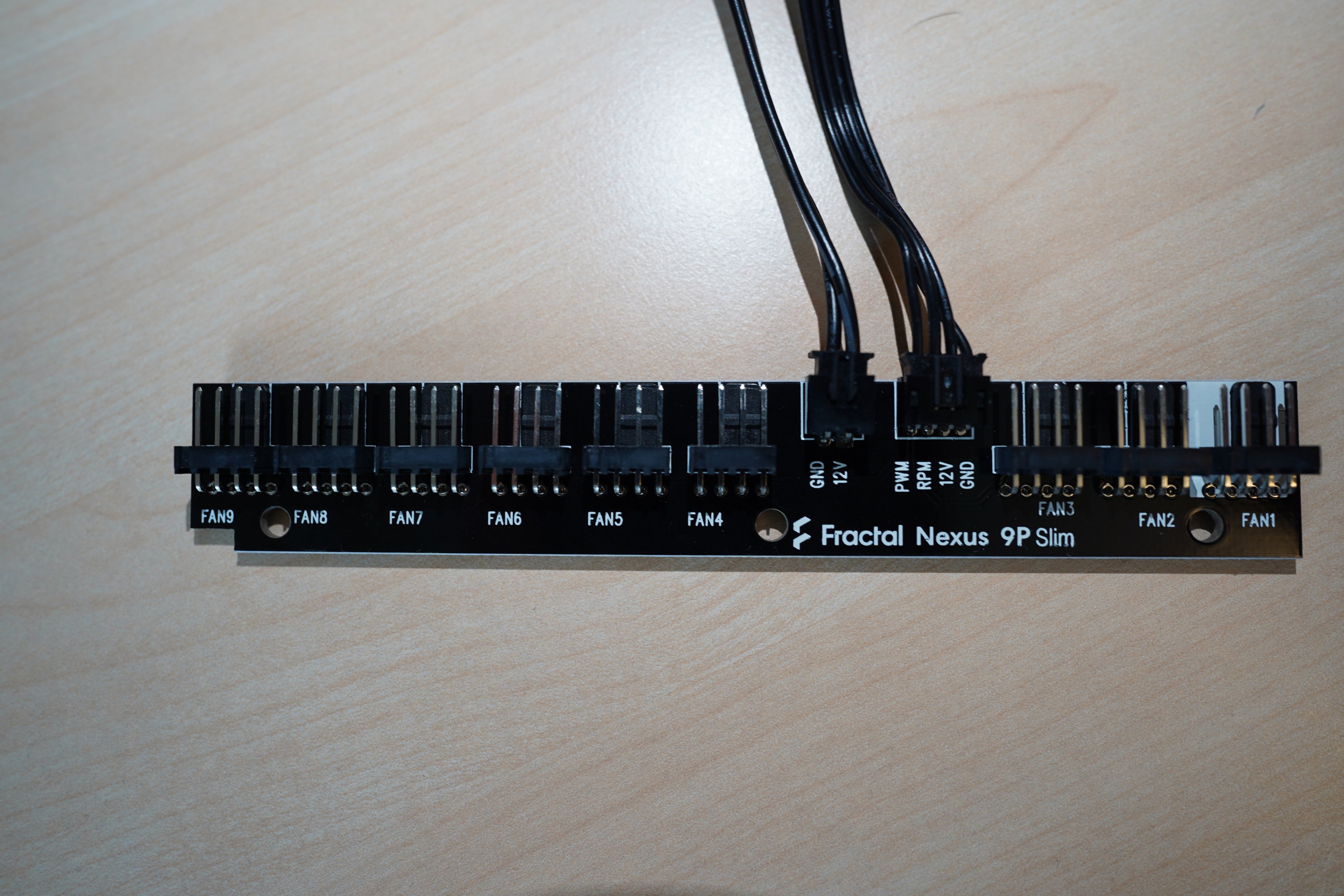

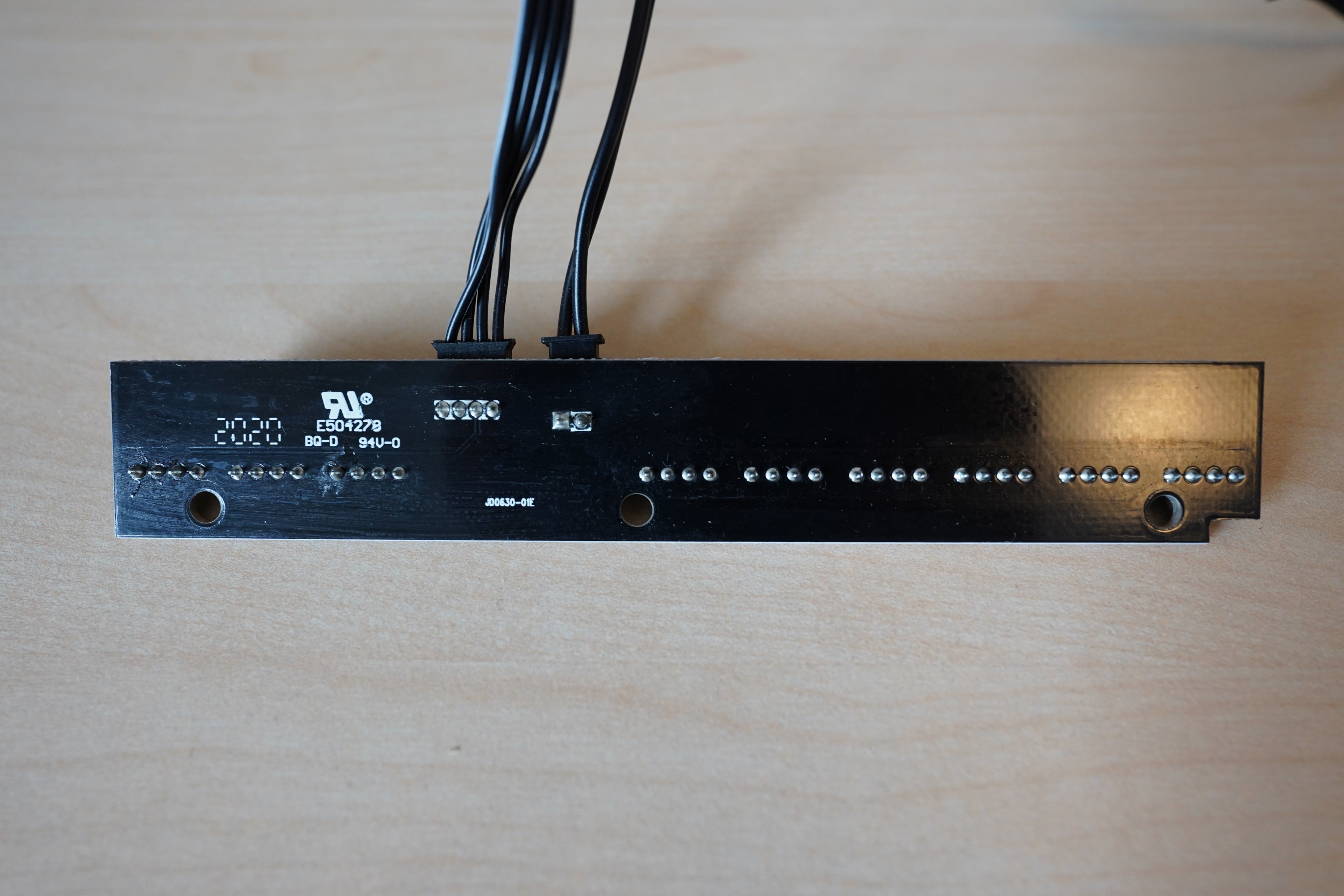

Ich habe mich beim Define 7 ja auch damit beschaeftigt ob ich den Fan Hub verwenden sollte oder nicht.
Ich habe mich dann aus mehreren Gruenden dagegen entschieden:
Grade bei letzterem sieht man ja hier im Forum, dass das nicht ganz unberechtig ist...
Wenn man sich ueberlegt wieviel Ampere ueber einen SATA Stecker bei einem Singlerail Netzteil im Fehlerfall laufen kann, ist es seitens Fractal schon arg fahrlaessig, dass man derart duenne Kabel verwendet und keine Sicherungen im Fan Hub verbaut hat.
- auch mit 4 Gehaeuselueftern hat mein MB genuegend Anschluesse. Ich koennte noch 2 mehr anschliessen.
- Ich verliere dadurch Flexibiliatet, da alle Luefter am Hub gleich laufen
- Dem duennen SATA Stromkaebelchen habe ich von Anfang an nicht so recht vertraut
Vindoriel
Banned
- Sep. 2014
- 8.404
Normalerweise müssten die Ausgänge für die Laufwerke separat abgesichert sein und zwar auf einen Wert, der für die nachfolgenden Leitungen passend ist. Wenn da AWG20 (ca. 0,5 mm²) für die Laufwerke ist, so müsste der Kabelstrang mit 6 A für jede Spannung abgesichert sein und die Steckkontakte müssen diesen Strom standhalten.Ranayna schrieb:Wenn man sich ueberlegt wieviel Ampere ueber einen SATA Stecker bei einem Singlerail Netzteil im Fehlerfall laufen kann, ist es seitens Fractal schon arg fahrlaessig, dass man derart duenne Kabel verwendet und keine Sicherungen im Fan Hub verbaut hat.
Aber leider gilt die VDE 0100 nicht bei PCs auf der Kleinspannungsseite, PCs werden nach irgendwelchen amerikanischen Normen (UL) konstruiert und denen interessiert weniger die elektrische Sicherheit, sondern mehr das Brandverhalten (also eher die Wirkung anstatt die Ursache).
