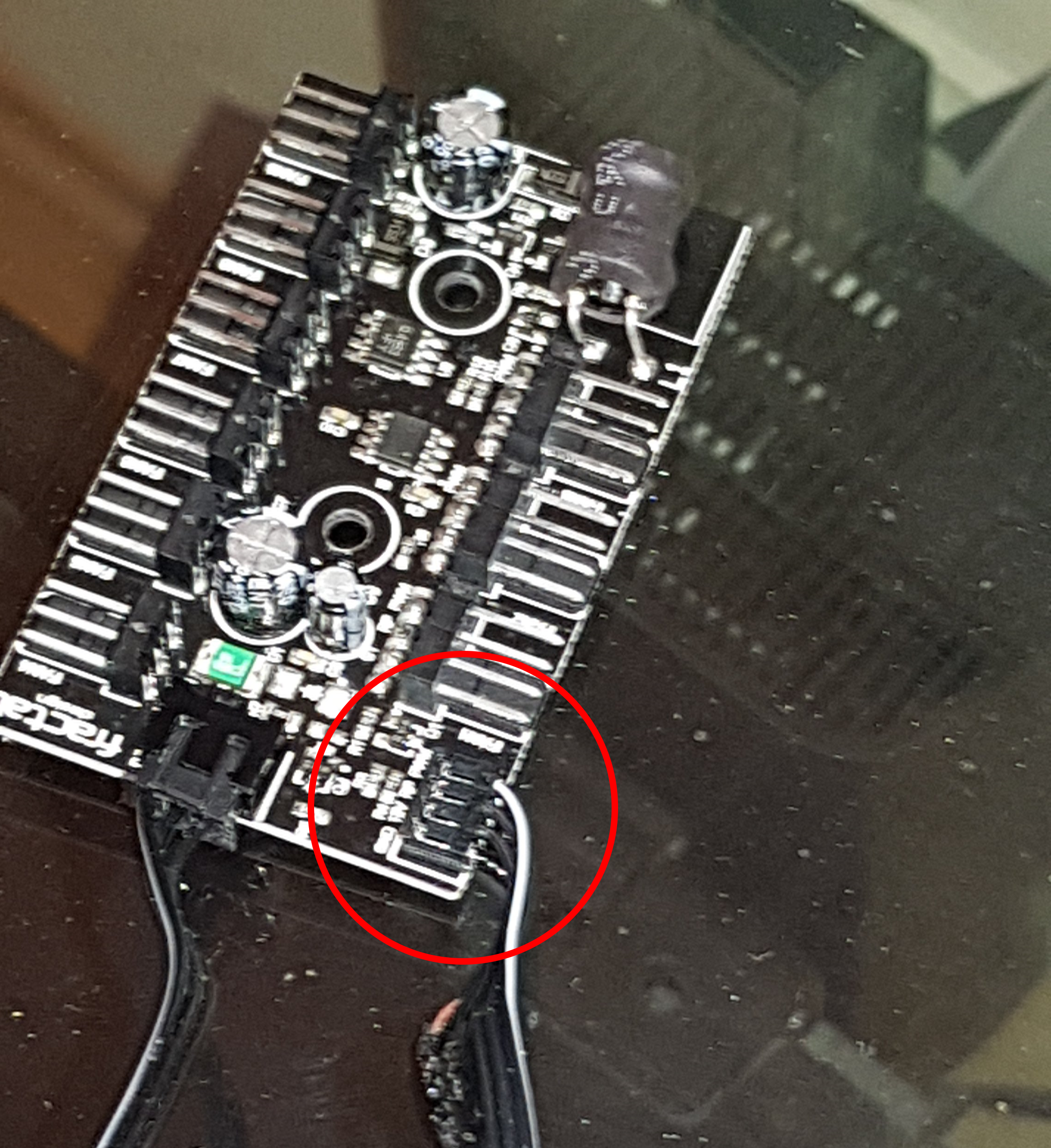

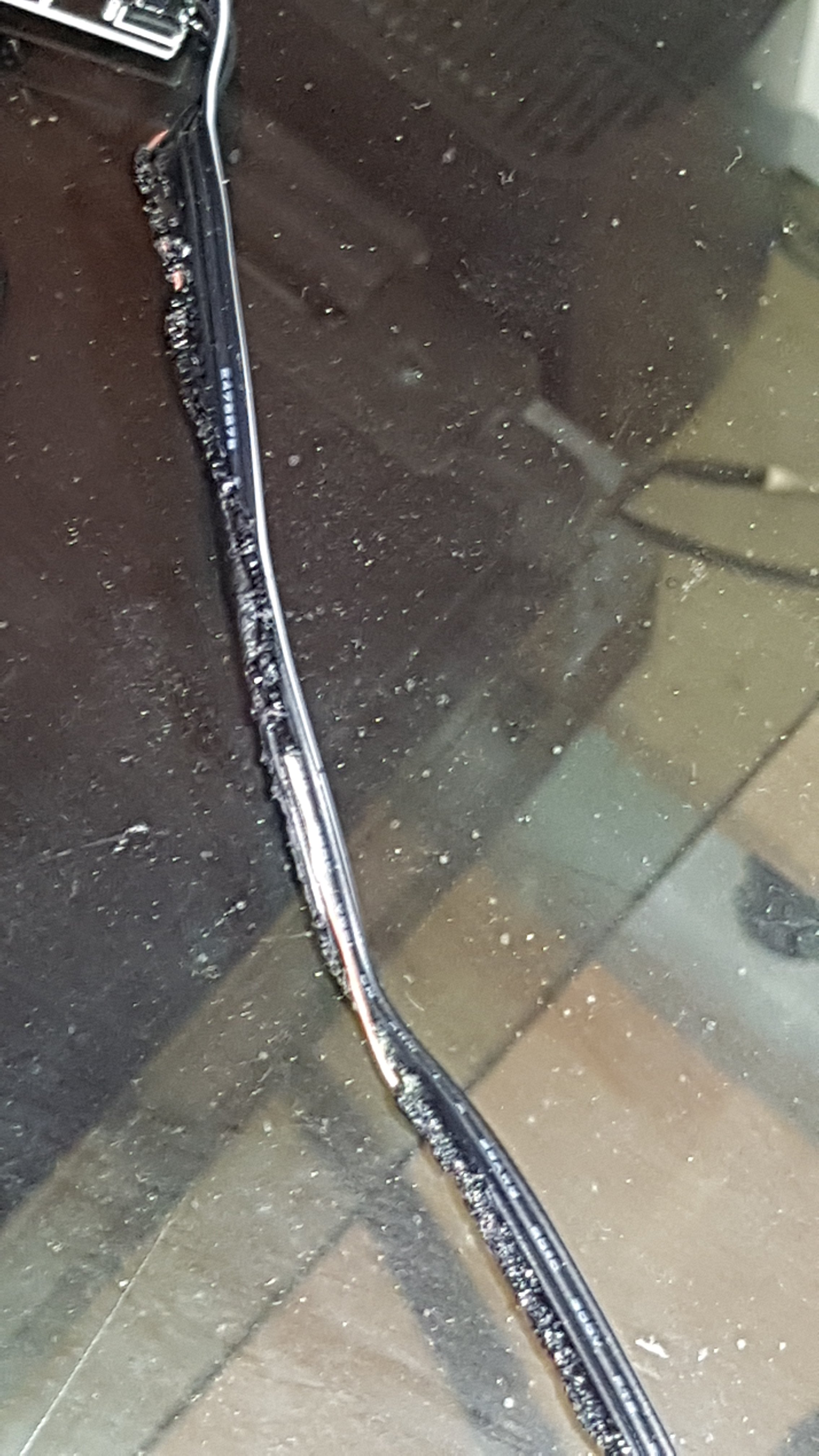

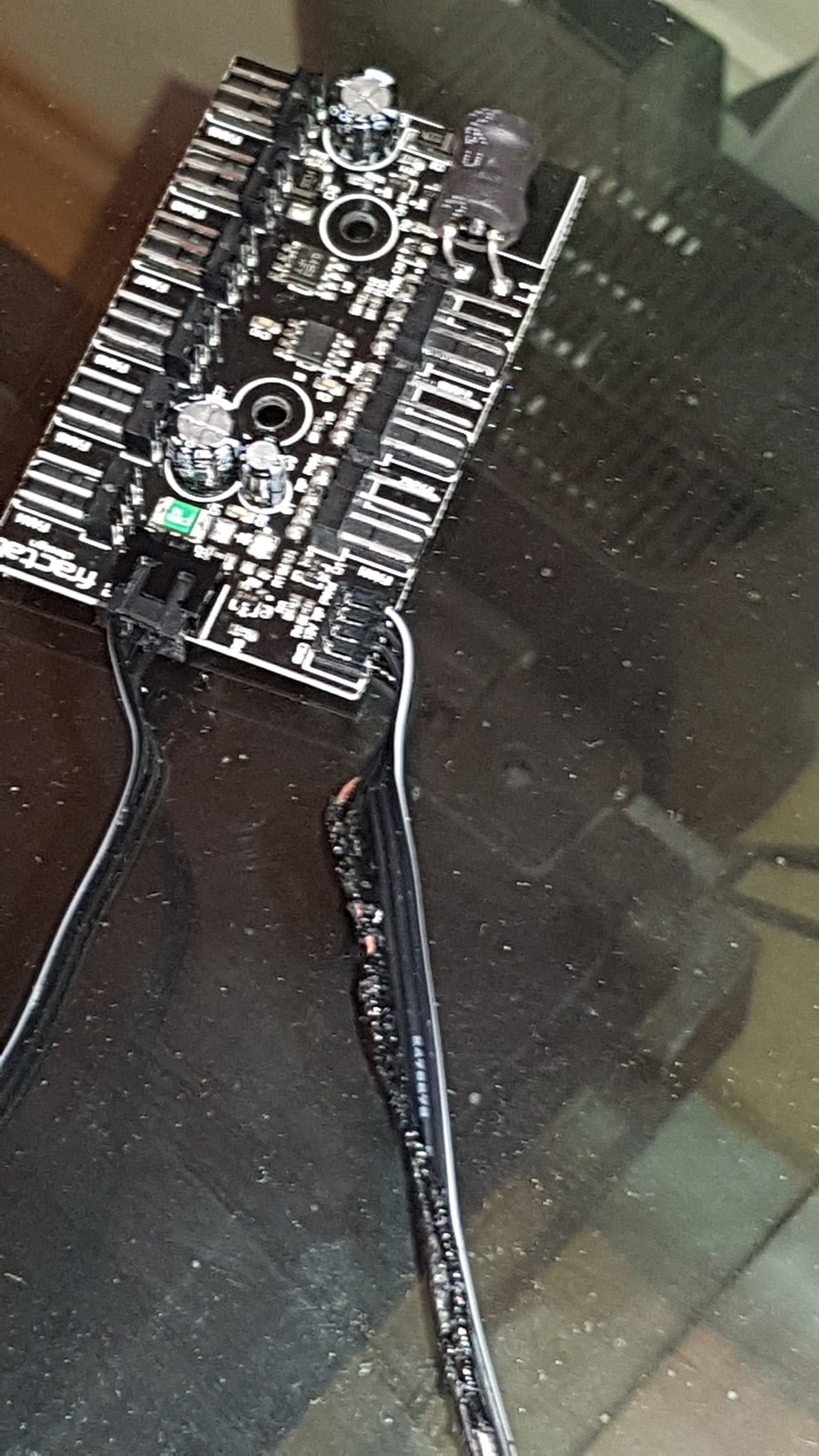

Habe gestern den PC meines Sohnes vom alten Gehäuse in ein, bei Amazon gekauftes,
Fractal Design Define R6 Black Tempered Glass, PC Gehäuse​
übersiedelt. Beim ersten Start gab es massiv Qualm und den typischen Geruch von verbranntem Kunststoff. Wir haben den PC sofort ausgesteckt und dann gesehen, dass die Luftersteuerung, sprich das Kabel von der Lüftersteuerung zum CPU Fan Anschluss völlig verschmort war. Trotz dem raschen Abschalten, kam es auch zu Beschädigungen anderer Kabeln ( Netzteilkabel), sowie zu einem Schaden am CPU Fan Stecker am Mainboard.
Siehe Fotos

Irgendwie erkennt man wenig auf den Fotos.
Ist das Kabel da etwa angelötet?
die Bilder habe ursprünglich 3 MB, werden aber beim Upload auf 1 MB reduziert. Daher die Qualität.
Angelötet sind die Kabel dort wo sie vom Erzeuger angelötet wurden.
Wenn du das Stück blankes kabel meinst, dort ist die Kabelumantelung weggeschmolzen
glaube nicht, dass da was gelötet ist, sieht aus wie ein fixer Stecker auf der Platine aus dem 4 Kabel rausgehen. Ist der Anschluss zum CPU Fan Stecker am Mainboard
