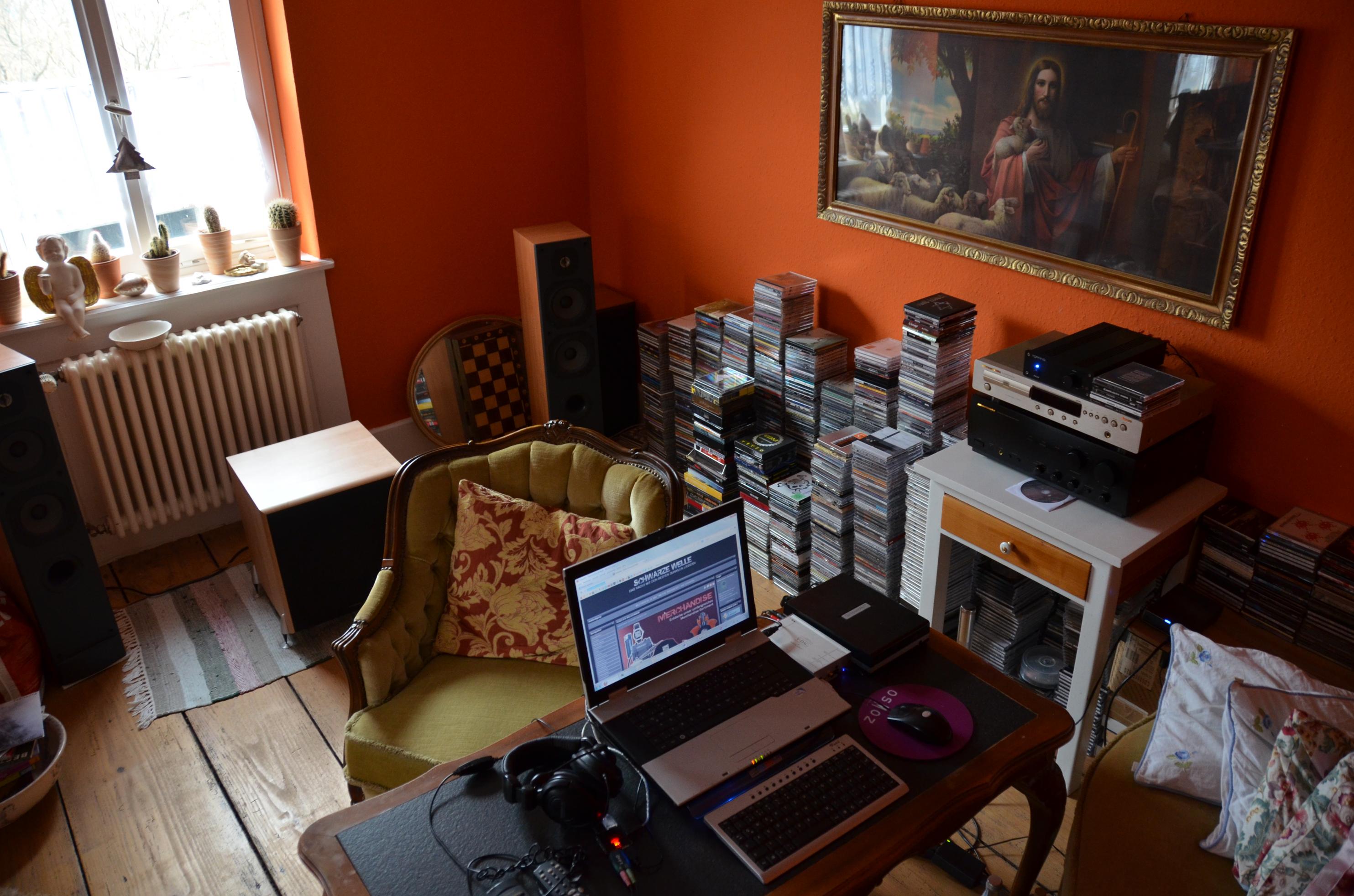

Die Klipsch stehen aüßerst ungünstig, in der Ecke und zu dicht am Schreibtisch und an der Wand. Klingt vielleicht leise/mittel so ganz ok, aber von dem Optimum weit entfernt. Wie man Lautsprecher aufstellen sollte, dazu gibt es genug Guides. Aber jeder so wie er will.
Was wäre denn, wenn das Standlautsprecher mit normalem (nicht-Horn) Hochtöner wären, und die Membranen (auch der Tieftöner) immerhin überhalb der Tischplatte wären? Habt Ihr mit so etwas schon mal experimentiert?
Auch scheisse. Wenn man aufdreht droehnt alles
