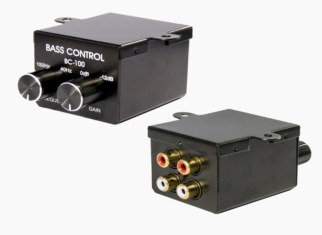

Tja, leider.. Versuch mal, einen simplen, funktionierenden Lowpass-Filter mit Cutoff ~80-120Hz zu finden. Gibt's gar nicht zu kaufen
Ich kann die Shaker momentan nur mit Boxen benutzen (Y-Kabel am Subwoofer-Out). Über Kopfhörer (Y-Kabel am KH-output) dudelt es dann unten aus dem Sitz, weil manche Mitten und Höhen ebenfalls durch die Shaker wiedergegeben werden.
Bei eBay/amazon gibt's ein paar für 20€, aber die lassen laut Reviews auch locker noch 1000Hz durch. Am liebsten wäre mir so ein Drehregler 50-150Hz, wie am Subwoofer halt. Aber das muss ich mir wohl selber löten

@Ratterkiste
Ja, stimmt, sowas habe ich auch schon gefunden, aber das meinte ich nicht mit "simpel". 2-Weg-Stereo ist viermal so viel wie ich brauche und ein Gerät in 19" Rack-Größe kann ich mir auch eher schlecht unter den Stuhl schrauben
Dazu sind halt XLR-Ausgänge auch komplett überdimensioniert, das wird mit Adaptern dann richtig unhandlich. Ich habe hier simple Cinch-Kabel. Der Rest von dem Teil ist natürlich ein Traum: Preis okay, stufenlos regelbarer Crossover, Gain-Regler und insbesondere die 24dB/Oktave.
Ich dachte halt eher an sowas in der Art:
Nur halt in funktionierend..
