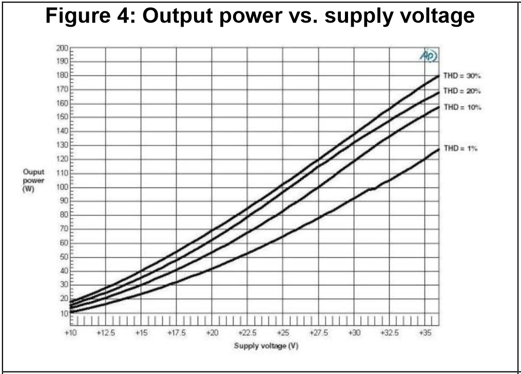

Die Qualität des Netzteils hat besonders bei dieser Art von Verstärkern viel Einfluss auf Klangqualität und Ausgangsleistung.
Zum Einen skaliert die Ausgangsleistung direkt mit der Eingangsspannung bei identischer Platine in gewissen Bereichen und verwendetem Chip und zum Anderen kann ich aus eigener Erfahrung sagen, dass es im Zweifelsfall besser ist ein stärkeres Netzteil zu wählen, was die Amperezahl angeht bei identischer Voltzahl.

Der genannte SMSL verwendet vermutlich wie die anderen auch einen TDA Class-D AMP chip von ST Microelectronics. Ich persönlich würde mir mal die Datenblätter des Chips ansehen. Wenn man ein bisschen Diagramme lesen kann, kann man da ganz gut was rauslesen.
Fakt ist: Die TDAs brauchen eins: Spannung. Der genannte TDA Chip im SMSL dürfte ein 7498e sein, der läuft zbsp sowohl an 12 als auch mit mehr als 36 Volt. Nur kann ich jetzt nicht sagen, was für ein Netzteil mitgeliefert wird. Ein 7492P, der mit realistischen Werten ca 2x8 Watt schafft (musst schauen ab wann die THD durch die Decke geht), befeuert meine kleinen Yamaha-Boxen schon echt gut. Aber trotzdem ist der Unterschied zwischen 12V und 25V verheerend was die maximale Lautstärke angeht. Während ich bei 12V den AMP locker ins Clipping treiben kann, hab ich bei 25V Angst um meine Lautsprecher.

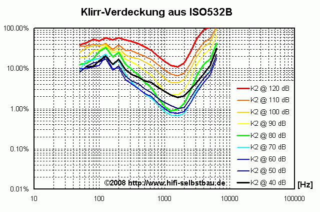

Ob Verzerrungen hörbar sind hängt von vielen Faktoren ab, aber sicher nicht davon was jemand schreibt oder als Zielwerte für seine Konstruktion festgelegt hat.
Ab welcher Dämpfung Klirr hörbar ist hängt von der Komplexität des Signals, Ordnung, Frequenz und Lautstärke ab. Hier mal K2:

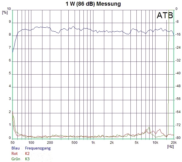

xXTHMXx schrieb:
Wenn man bedenkt, dass bereits 0,1% THD hörbar sind... Blubber - Bei 0,5% Verzerrung... Da will mir jetzt hoffentlich keiner erzählen, dass das nicht hörbar ist. Ob 0,1% für jeden hörbar sein dürfte, OK, müsste man herausfinden, Fakt ist jedoch, dass 0,1% bei gut aufgenommener Musik durchaus hörbar sein müssten.
Hier ist eine Messung einer doch guten Lautsprecherbox, bei 1W zugeführter Leistung:
Bei klassischen LS haben wir bei wenig Leistung, Verzerrungen die 0,1% weit überschreiten, gerade im Bassbereich.
Geh da eher von 1% aus und von 5% bis 10%+ im Bass, beziehungsweise Tiefbass bei steigendem Pegel.
Da interessieren (über die hörbarkeit sprechen wir mal nicht) 0,1% (oder 1%) vom Verstärker nicht die Bohne.
PS: steigender Hub = steigende Verzerrungen - you know?

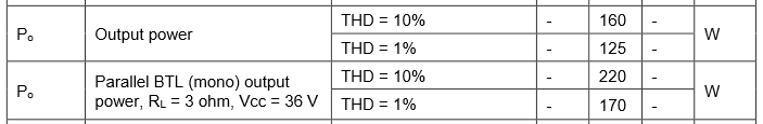

Ctrl schrieb:
TDA7498E (2x160W) mit 36V
Okay? Ich dachte, der TDA7498E hat nur maximal 160W RMS insgesamt, also 2x80W?
Siehe hier:
DrToxic schrieb:
weil im Datenblatt vom 7498e ebenfalls 160W bei 4Ω und 36V steht
Oder bezieht sich das auf "pro Kanal"? :eek:
edit:
Hmm.. auf der allerersten Seite steht:
"160-W + 160-W output power at THD = 10% with RL= 4 Ω and VCC = 36 V"
Dann bräuchte man dann ja ein 2*160W/0,85 = 377W Netzteil für. Das sind selbst bei 36V immer noch 10,5A. Da würde ich langsam Bedenken kriegen, dass mir bei einem China-Netzteil dieser Dimension die Bude abfackelt..
Bei 10% THD befindet du dich nur schon voll im Clipping und du würdest dir damit wohl die meisten Lautsprecher zerschiessen. Realistisch sind ca. 80 Watt pro channel ohne in starke verzerrungsbereiche zu kommen und dafür reicht das mitgelieferte Netzteil aus. Außerdem: Welche Boxen willst du mit 80 Watt betreiben ? Mit 25 Watt pro Channel kannste schon ne Party machen :D
Dann nimm halt 1% und runde auf den nächsten 10er ab, das wäre dann immer noch 120W. Aber es macht schon einen Unterschied, ob das 2*60W=120W gesamt oder 120W pro Kanal sind, deshalb sit die Frage schon gerechtfertigt.
