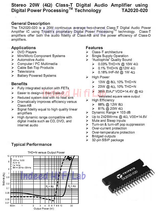

Ich habe ihn mir jetzt auch geholt und finde, dass er vollaufgedreht irgendwie... klirrt usw. Also dass, was man auch von Billigboxen kennt.
Ehrlich gesagt hab ich mir da besseres erwartet <.<
Ja, ab 7W pro Kanal fängt er an zu klirren. Daher sollte man ihn nicht so weit aufdrehen. Bei Wirkungsgardstarken Lautsprechern ist bei 7 Watt aber auch schon ein ganz guter Pegel erreicht.
Naja mit Erwartung hat das nicht viel zu tun. Steht ja in der Spezifikation:

Im Anhang findet man noch ne Grafik, in der das deutlich sichtbar ist. Wenn man das Prozentual betrachtet, so ca. bis zur Hälfte aufgedreht klirrt das Teil so gut wie nicht. Über der Hälfte geht es dann rasant aufwärts. Mit wirkungsgradstarken Lautsprechern dürftest du aber kaum den Bedarf haben das voll aufzudrehen. Außer dein Raum ist groß und du willst sehr laut hören.
