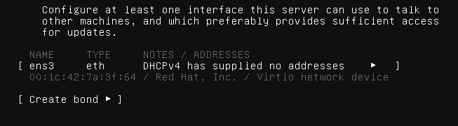

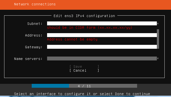

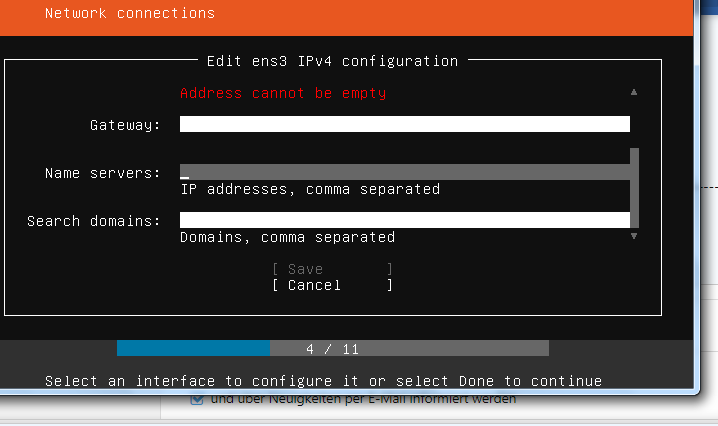

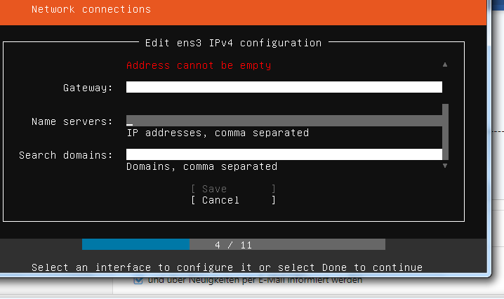

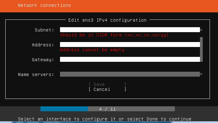

Guten Abend !!
Wie im Titel schon angedeutet, möchte ich Ubuntu 18.04.1 als KVM Installation via Image Iso von CD auf einem Vserver installieren.
Die Installation Startet wunderbar wie gewohnt, aber bei Network connections habe ich Probleme mit der Auto Erkennung der IP-Adresse und weiteren Einstellungen und Eingaben. Die Angaben meines Providers weichen von den erforderlichen Vorgaben des Programms ab, ich kann die einzelnen Angaben nicht zu Ordnen
Hier die infos die ich von meinem Provider habe aber für die Veröffentlichung etwas verändert
Host:v480.2blu.de IP-Adresse:179.255.19.83 Netzmaske:255.255.255.0 Broadcast:179.255.19.255
Gateway:179.255.19.1 DNS1:179.255.19.151 DNS2:179.255.19.141
Angaben die ich machen soll !
Subnet :______________ Adress:___________________ Gataway:_________________ Name Servers:______________________
Im Anhang mal Snapshoot um sich ein Bild zu machen.
Vielen Dank im voraus

Du hast doch alle Angaben gegeben die du brauchst.
Das Setup möchte nur ein anderes Format der Eingabe haben.
In deinem Fall
Host: v480.2blu.de
Subnet/Netzmaske: 179.255.19.0/24 (255.255.255.0)
Address/IP-Adresse: 179.255.19.83
Gateway: 179.255.19.1
Name Server/DNS: 179.255.19.151/179.255.19.141

Die Netzmaske oder auch Subnet should be CIDR. So wie es da steht:
Es kann sein das das Setup automatisch umrechnet oder eben mit Fehlermeldung um sich schmeißt.
  • Die Notation 192.168.2.7/24 entspricht der Adresse 192.168.2.7 mit der Netzmaske 255.255.255.0: In binärer Schreibweise ist die Netzmaske 11111111.11111111.11111111.00000000 – es gibt also 3 · 8 = 24 gesetzte Bits, genau wie im Suffix angegeben. Deshalb beschreiben 192.168.2.0/24, 192.168.2.1/24, 192.168.2.2/24, ... 192.168.2.254/24 und 192.168.2.255/24 alle dasselbe 24 Bit lange Präfix und damit dasselbe IP-Subnetz. Es ist üblich, IP-Subnetze mit der Netzadresse und dem CIDR-Suffix aufzuschreiben; hier 192.168.2.0/24.
