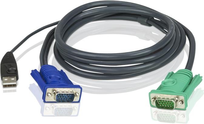

Ich möchte PC und Laptop mit einer Maus, einer Tastatur und einem Bildschirm verbinden. Dies ist eigentlich kein Problem und funktioniert mit einem KVM-Switch. Meine Frage ist, ob das auch ohne Switch mit einem KVM-Kabel funktioniert.
ich möchte mit diesem Kabel den PC direkt mit dem Bildschirm verbinden und dann Maus und Tastatur am Bildschirm anschliessen. Den Laptop würde ich dann mit HDMI und USB-B anschliessen, damit der USB-Hub am Bildschirm funktioniert.
Kann mir da jemand helfen, ob dies geht. Vielen Dank.

Was verstehst du denn als "KVM-Kabel"? Zeig mal ein Bild oder Link.
Wenn der Bildschirm einen eingebauten KVM-Switch hat, könnte das funktionieren ...
Mit diesem Kabel möchte ich den PC mit dem Bildschirm verbinden und gleichzeitig den USB-Hub am Bildschirm erschliessen.

Nein, das geht nicht.
So ein Kabel kann nur mit dem dazugehörigen KVM-Switch genutzt werden.

@Marcel55 Ok, aber was hat deine Lösung mit dem gezeigten Kabel zu tun?

Genau, die Frage war, ob das ganze auch ohne Switch geht. Aber für diese Kombination wird immer ein Switch benötigt.
Richtig erkannt.
An irgendeiner Stelle muss ja entsprechend umgeschaltet werden.
Sei es nun direkt im Monitor (mit eingebautem KVM), separaten KVM oder wie bei Marcel55 über einen USB-Switch und Monitor.
Ohne Switch geht's halt nicht. Da müsste der Monitor sowas mitbringen, dann ja.
Oder du brauchst ein Kabel mit integriertem Switch, ich glaube aber nicht, dass es sowas gibt. Und auch der müsste ein Knopf zum umschalten haben.
