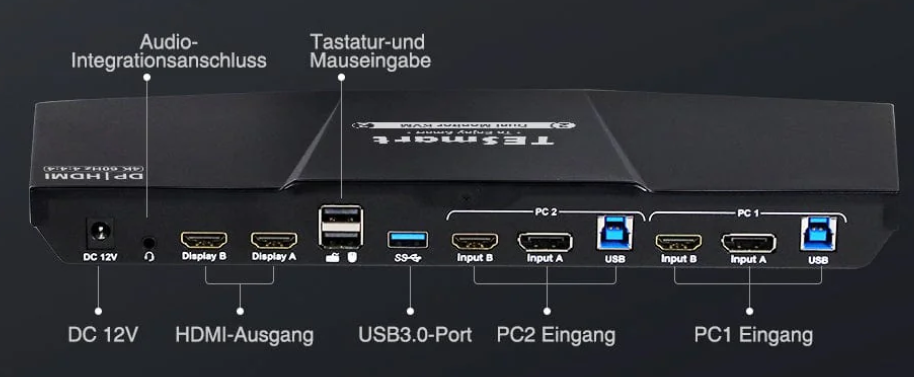

@schneup mittlerweile ist alles geliefert und installiert. Leider gibt es Probleme, bei dem ich nicht weiterkomme.
Hardware:
1. TESmart - Modell - USB 3 Version mit 2x HDMI Out
2. Dock: UGREEN Revodok (das von dir empfohlene)
Verkabelung Monitore:
Monitor A: HDMI - HDMI TESmart Monitor A
Monitor B: HDMI - HDMI TESmart Monitor B
Verkabelung Maus und Tastatur:
beides an TESMart an den entsprechenden USB 3 Anschlüssen
Verkabelung Laptop:
1. Laptop - UGREEN: USB C - USB C
2. UGREEN - TESmart:
- USB C - DP (Eingang DP PC 1) (wie von dir beschrieben)
- der HDMI Anschluss bei TESMart PC 1 ist noch nicht verkabelt,
- der USB 3 Anschluss bei TESMart PC 1 auch nicht verkabelt
Probleme:
--> aktuell kein Bild bei Umschaltung, weder auf Monitor A noch Monitor B.
--> Weder Tastatur noch Maus lassen sich fürs Laptop nutzen
um die beiden Anschlüsse mit dem mitgelieferten Kombi-Kabel "HDMI - USB B auf HDMI - USB A" an das Dock anzuschließen, fehlt dem Dock ja der HDMI-Anschluss.
Wie bekomme ich das gelöst?
Nachtrag: wenn ich das Laptop mit dem Kombi-Kabel mit der TESmart verbinde, geht zumindest ein Monitor. Der zweite bleibt schwarz.
Bis dato erschließt sich mir der Vorteil des Docks nicht.
w764 schrieb:
Hardware:
Der verlinkte TESmart hat 1x DP und 1x HDMI und nicht 2x HDMI. Aus dem nachfolgenden Text gehe ich davon aus dass es sich um das verlinkte Modell handelt.
Ist korrekt
w764 schrieb:
Verkabelung Laptop:
USB-C auf DP ist korrekt, allerdings nimmt der TESMart am DP Eingang nur das Bildsignal entgegen. Fuer Tastatur/Maus musst Du das Ugreen Dok mit dem USB3 Kabel am TESMart anschliessen. Den 2. Bildschirm mit einem USB-C auf HDMI Kabel anschliessen (Beispiel).
Die Verkabelung waere dann wie folgend:
(wichtig ist das zur Dockingstation gehoerende Kabel oder ein passendes TB4 Kabel zu verwenden)
- USB C - DP (Eingang DP PC 1) kann bleiben
- der HDMI Anschluss bei TESMart PC 1 mit USB-C auf HDMI Kabel an Ugreen anschliessen
- der USB 3 Anschluss bei TESMart PC 1 fuer Tastatur/Maus an Ugreen anschliessen
Damit sollte es mit dem Notebook und KVM-Switch passen und 2 LCDs und Maus/Tastatur benutzbar sein.
Du kannst das Kombikabel nehmen und nur den USB Anschluss benuetzen oder, wenn Dich der Kabelsalat stoert, einfach ein separates USB Kabel nehmen.
Mit zwei zusaetzlichen Kabeln wie oben beschrieben muesste alles wie gewuenscht funktionieren.
Wenn alles korrekt verkabelt ist brauchst Du nur noch 1 USB-C Kabel vom Dock zum Notebook um die vorhandenen Geraete zu benutzen und das Notebook mit Strom zu versorgen.
Hallo Schneup,
danke für deine detaillierte Antwort.
--> 2 x HDMI Out - siehe Fotos und mein Modell hat das auch so:
Display A und Display B sind definitiv HDMI Ausgänge.
Habe ich bereits - passt damit.
Da du bei deiner Beschreibung von DP ausgegangen bist: was ändert sich bei der Verkabelung durch das oben gezeigte Foto?
Danke nochmals für deine Geduld.
Sorry, hatte nur die Eingaenge und nicht die Ausgaenge des Switch angeschaut und nicht darauf geachtet dass sie bei diesem Modell nicht identisch sind (Eingang: 1x HDMI/1x DP, Ausgang 2x HDMI).
Keine Aenderung meiner Beschreibung weil ich nur die Eingangsseite beim KVM Switch beschrieben habe.
Reaktionen: w764
