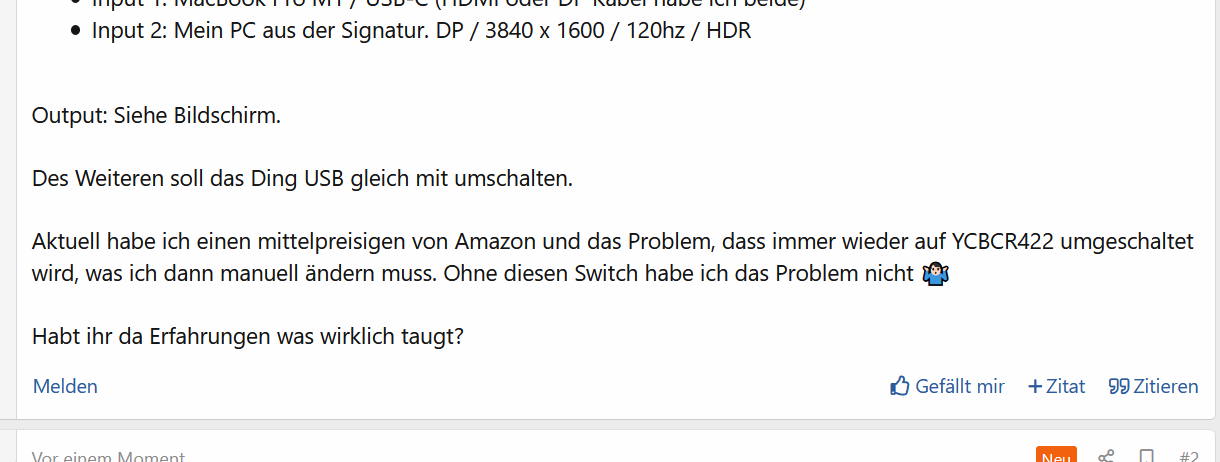

Ich suche einen USB und DP Umschalter mit folgenden Anforderungen:
  • Input 1: MacBook Pro M1 / USB-C (HDMI oder DP Kabel habe ich beide)
  • Input 2: Mein PC aus der Signatur. DP / 3840 x 1600 / 120hz / HDR
Output: Siehe Bildschirm.
Des Weiteren soll das Ding USB gleich mit umschalten.
Aktuell habe ich einen mittelpreisigen von Amazon und das Problem, dass immer wieder auf YCBCR422 umgeschaltet wird, was ich dann manuell ändern muss. Ohne diesen Switch habe ich das Problem nicht 🤷🏻‍♂️
Habt ihr da Erfahrungen was wirklich taugt?
