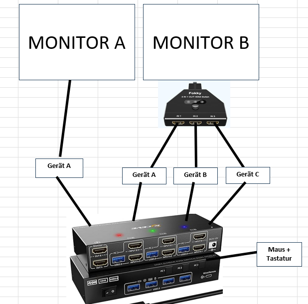

@corsa222 Nocheinmal herzlichen Dank für die Unterstützung. Es tut mir leid aber ich kenne mich leider überhaupt nicht aus und es erschließt sich mir noch nicht ganz was du meinst: Wenn ich an Monitor B alle Geräte via HDMI Switch anschließe, habe ich ja noch ein weiteres HDMI Kabel für Monitor A. Wo kommt dieses dann hin? Ich habe das kurz grafisch zusammengefasst. (ergibt möglicherweise für euch Experten keinen Sinn aber mir erscheint es logisch 😅) --> in der Grafik nocheinmal grafisch veranschaulicht damit man sich vielleicht noch einmal vorstellen kann was ich möchte. Geräte A sollte auf Bildschirm A + Bildschirm B erweitert werden können. Nach bedarf wird dem Gerät A der Bildschirm B weggenommen und stattdessen bekommt Gerät B oder C Zugang zu Bildschirm B. Ergibt die grafik Sinn bzw. welches / welche Geräte benötige ich nun? NOcheinaml lieben DAnk an alle für die Geduld 🙈

Da PC A immer mit Monitor A verbunden bleiben soll laut #5 kannst du das Kabel doch direkt vom PC zum Monitor gehen und brauchst überhaupt nicht über den Switch gehen.
Was du letzten Endes brauchst hängt auch davon ab was du genau haben willst.
Meine oben geschriebene Lösung setzt wie schon geschrieben eine seperate Lösung für Maus und Tastatur voraus.
AUch ist nicht klat wieviele der PC gleichzeitig laufen sollen. Wenn alle 3 würde ich mich ja fragen warum du nur 2 Monitore hast.
Das stimmt aber wie kann ich dann die Erweiterung für PC A auf Montitor B gewähleisten wenn Monitor A dann direkt mit PC A verbunden ist und wohin sollen dann die 3 HDMI Kabel von Monitor B hingeleitet werden?
PCs sollen immer nur max. zwei gleichzeitig laufen. Also PC A auf Monitor A+B oder PC B bzw. PC C nur auf Monitor B. In diesem Fall verliert PC A dann den Monitor B aber PC B oder PC C erhalten dann Monitor B.

PC A an Monitor A direkt.
Ein 3 in / 1 Out HDMI Switch an Monitor B. In den Switch geht dann je ein HDMI Kabel von PC A, B und C und eines geht dann vom Switch zum Monitor B.
