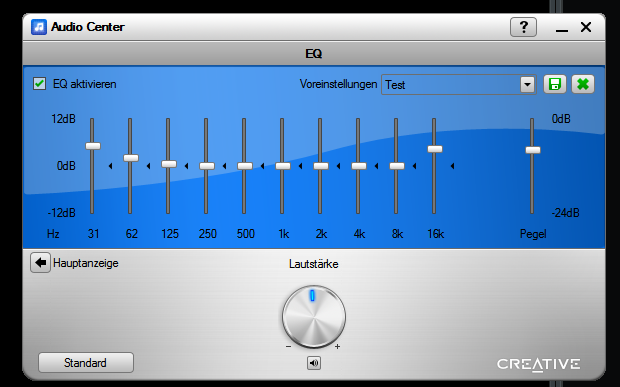

Bis auf den Rot Markierten Regler der für den Bass Zuständig ist zeigen alle anderen eine Wirkung wenn mann sie Verstellt
Rot markierter Bass-Regler? Also ist das Problem nicht, dass die Soundkarte zu wenig Bass liefert, sondern dass die Software die Wirkung des Reglers deaktiviert. Also ein Softwareproblem.

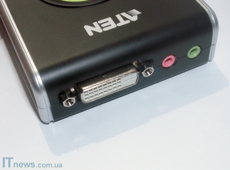

ah ihr denkt ich habe die Soundblaster Play USB Direkt am Switch Angeschlossen nein die habe ich Ganz Normal am USB Port vom Rechner Angeschlossen ich benutzte nur die Grüne Audio Buchse vom Switch und dann kommt eben dieses Wenig Bass Problem
