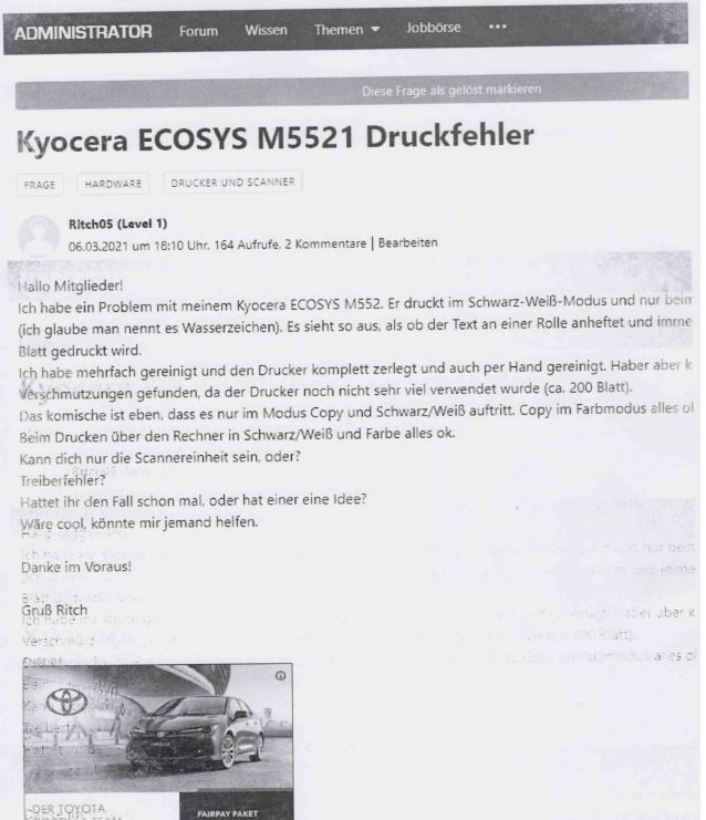

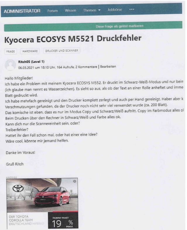

Hallo Mitglieder!
Ich habe ein Problem mit meinem Kyocera ECOSYS M552. Er druckt im Schwarz-Weiß-Modus und nur beim Kopieren die Zeilen mehrfach (ich glaube man nennt es Wasserzeichen). Es sieht so aus, als ob der Text an einer Rolle anheftet und immer wieder, aber heller, auf das Blatt gedruckt wird.
Ich habe mehrfach gereinigt und den Drucker komplett zerlegt und auch per Hand gereinigt. Haber aber keine Auffälligkeiten oder Verschmutzungen gefunden, da der Drucker noch nicht sehr viel verwendet wurde (ca. 200 Blatt).
Das komische ist eben, dass es nur im Farbmodus Schwarz/Weiß auftritt. Im Farbmodus ist alles ok.
Da ich den Drucker 3x habe, habe ich die Kartuschen schon getauscht. Der Fehler ist immer nur bei dem einen Drucker aufgetaucht.
Treiberfehler?
Hattet ihr den Fall schon mal, oder hat einer eine Idee?
Wäre cool, könnte mir jemand helfen.
Danke im Voraus!
Gruß Ritch

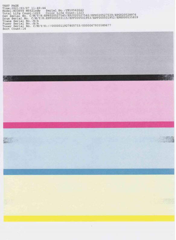

Anhang: Testseite und ein Farb- und Schwarz/Weiß-Druck

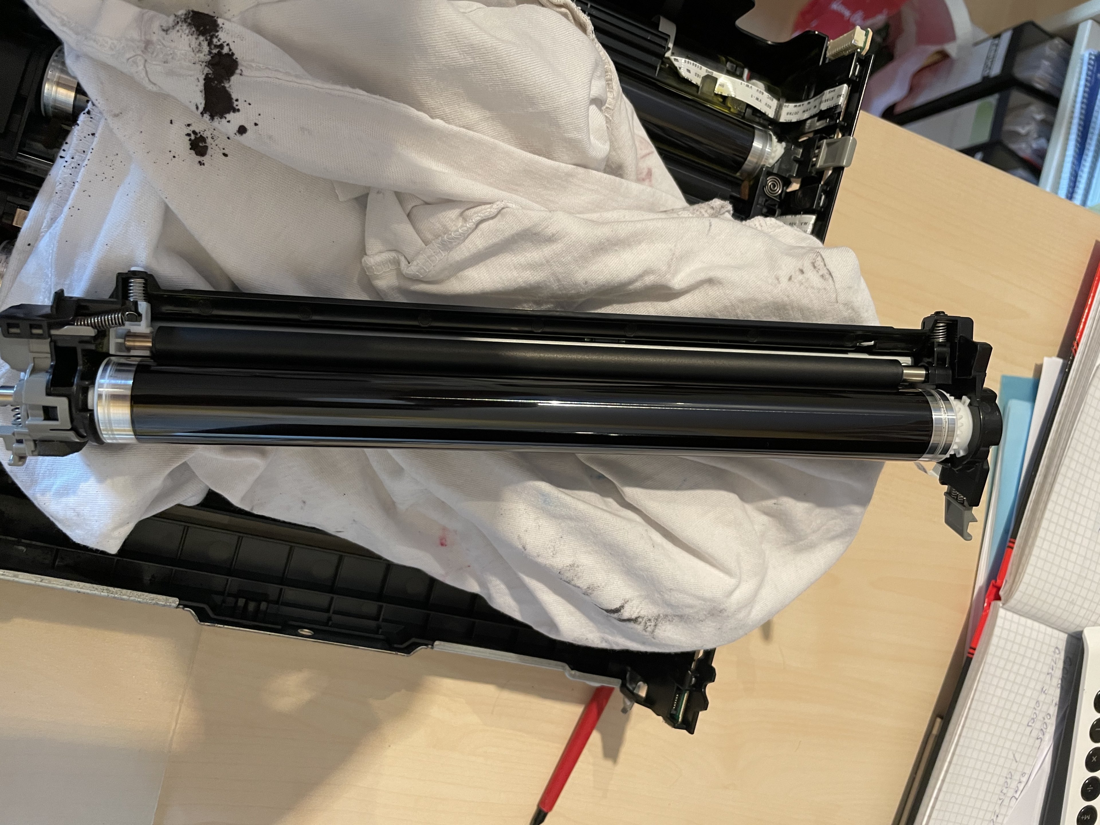

Ist der doppelte Schwarzdruck denn wischfest, also eingebrannt, oder abwischbar?

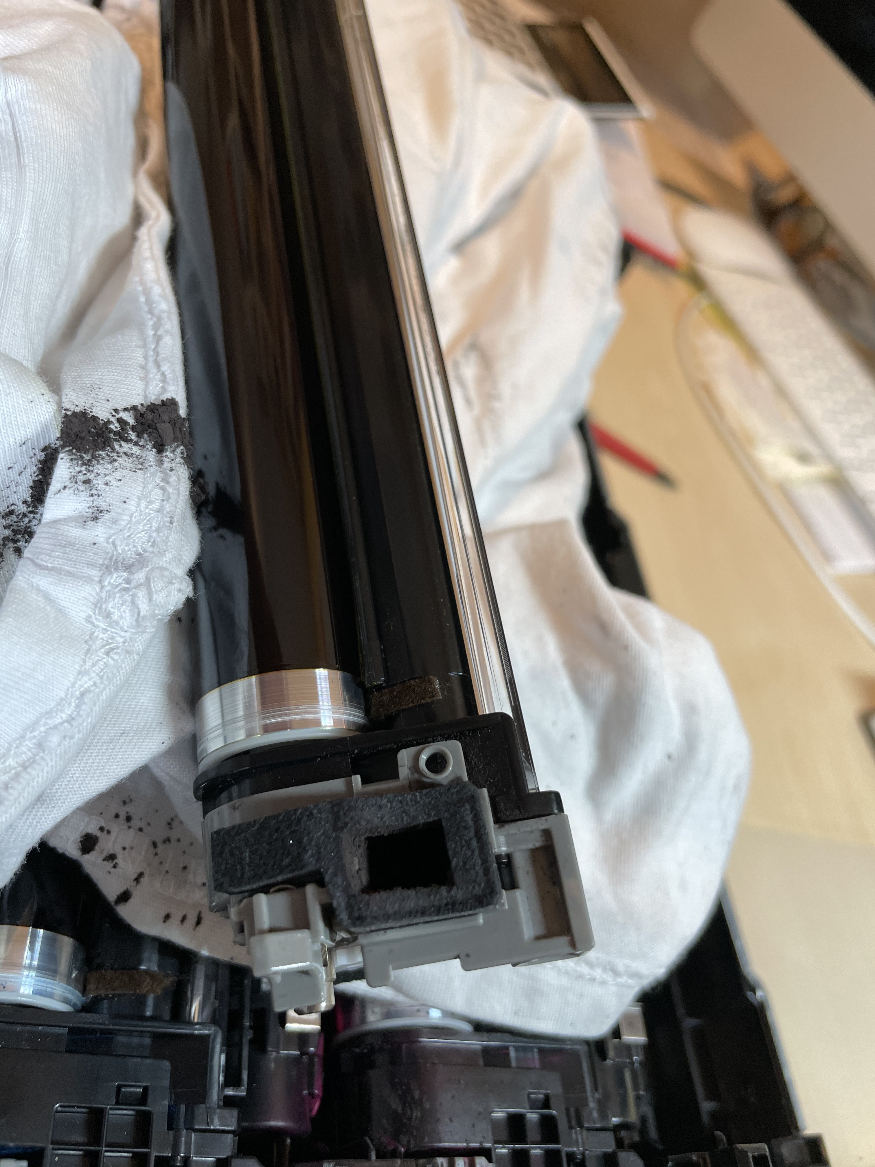

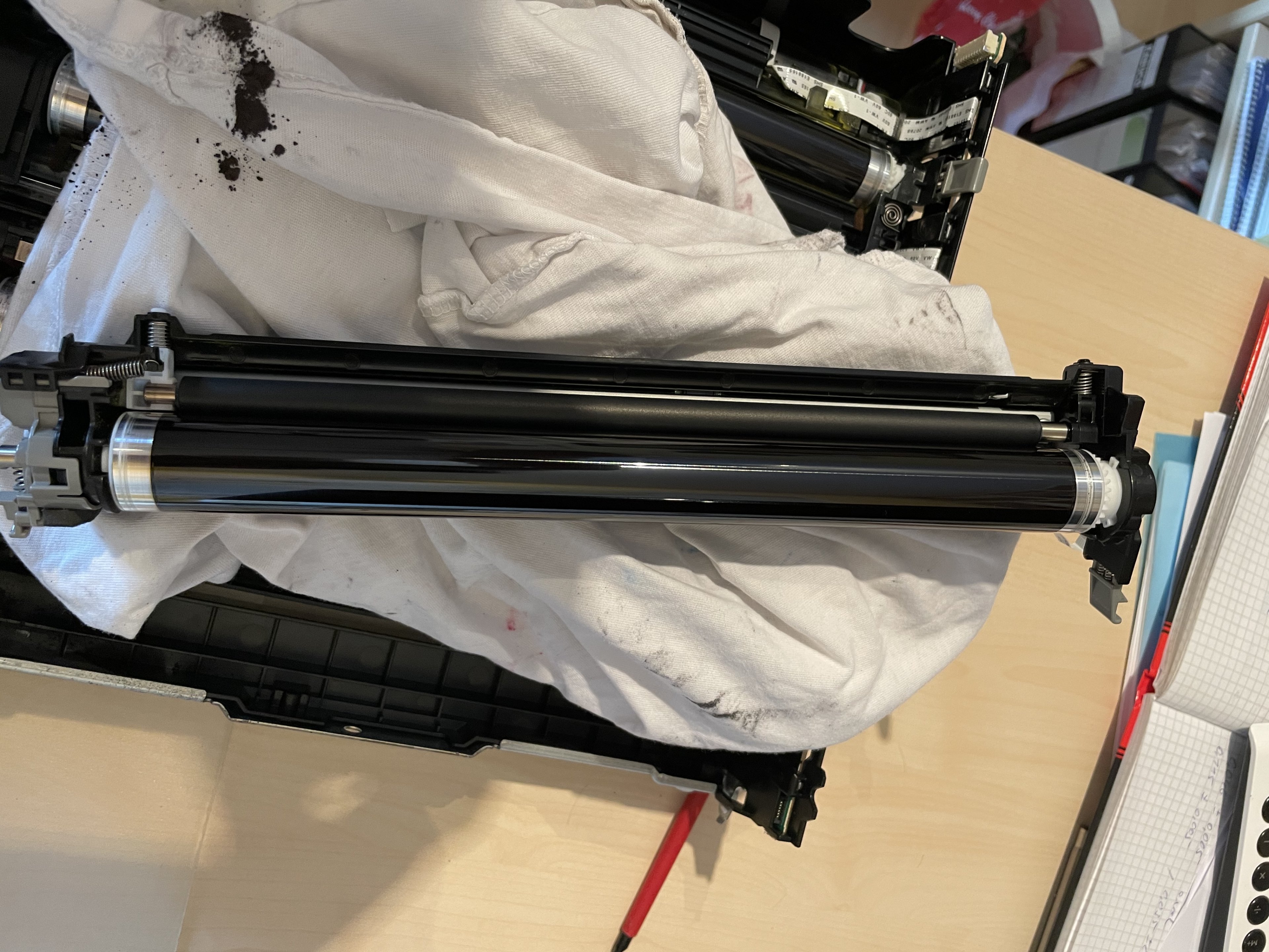

Die schwarze Trommel ist es nicht. Habe sie gerade getauscht. „Geisterbilder“ wie gehabt im Schwarz/Weiß Modus.
Gibt es weitere Ideen?

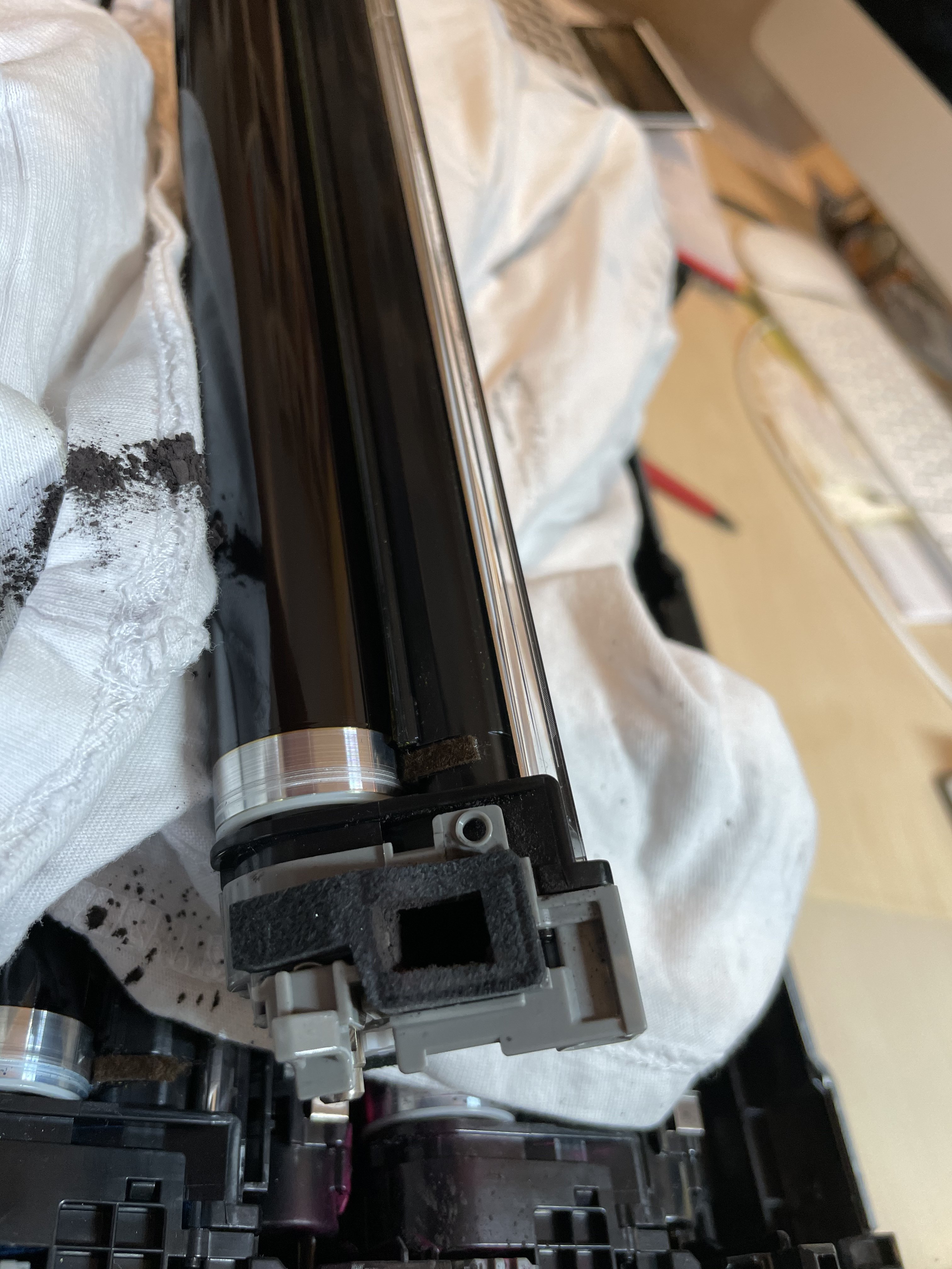

Das ist jetzt aber die neue Trommel, oder? Die sieht zumindest für mich sehr neu aus.
Man könnte versuchen nochmal alles zu reinigen. Wie neu ist das Gerät?
Treiber kann es ja nicht sein, wenn es beim Kopieren auch so ist.
Es mit der schwarzen Trommel zusammenhängen. Das ist ja genau der Abstand des Umfangs der Trommel.

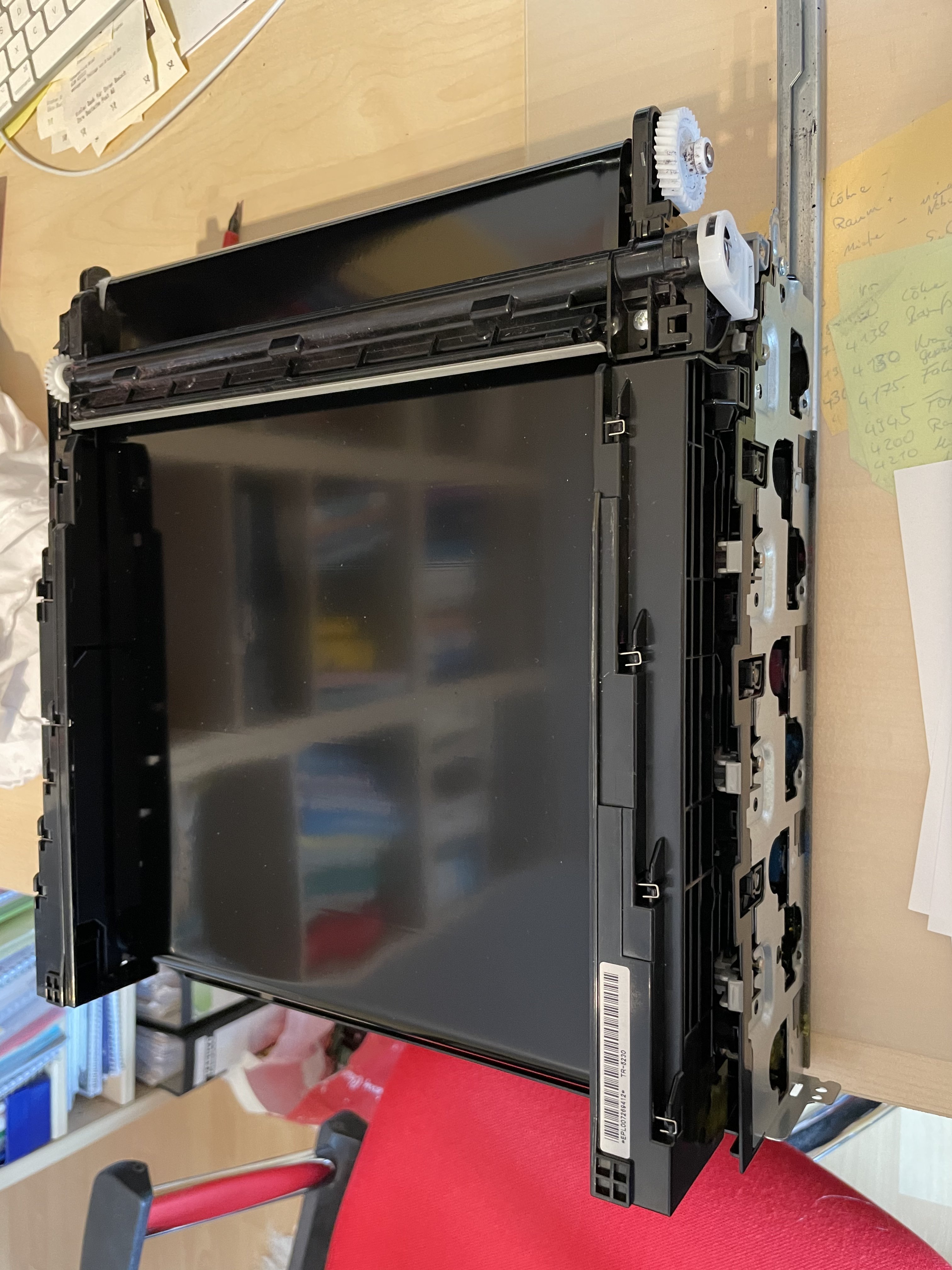

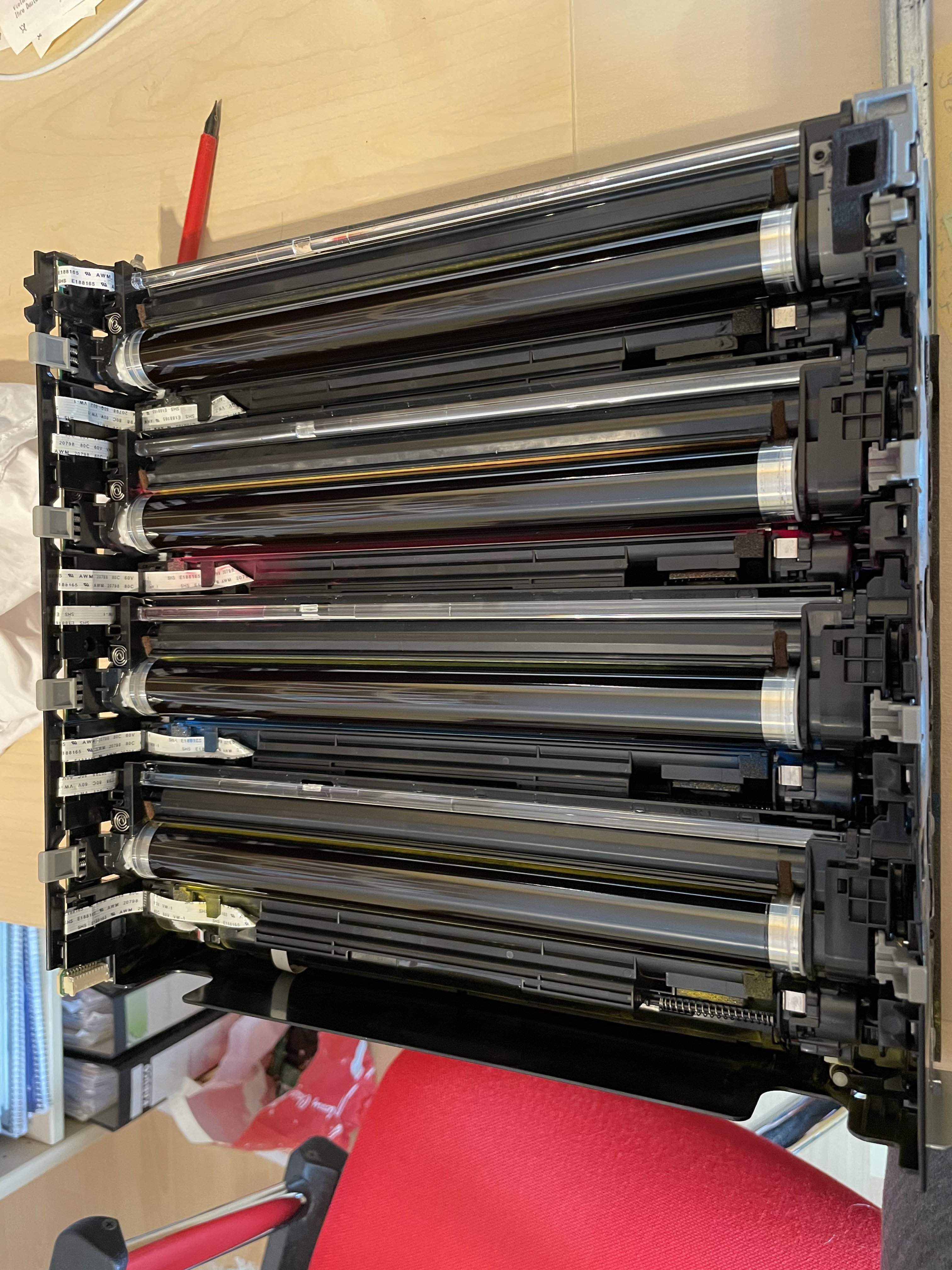

Was soll ich dir genau zeigen? Sieht alles noch sehr sauber aus, das Ding ist ja auch erst 3 Monate alt.
Werde jetzt noch mal die Reinigung anschmeißen. Dann Wechsel ich noch mal die komplette Transporteinheit mit allem.
Dann weiß ich auch nicht mehr weiter.

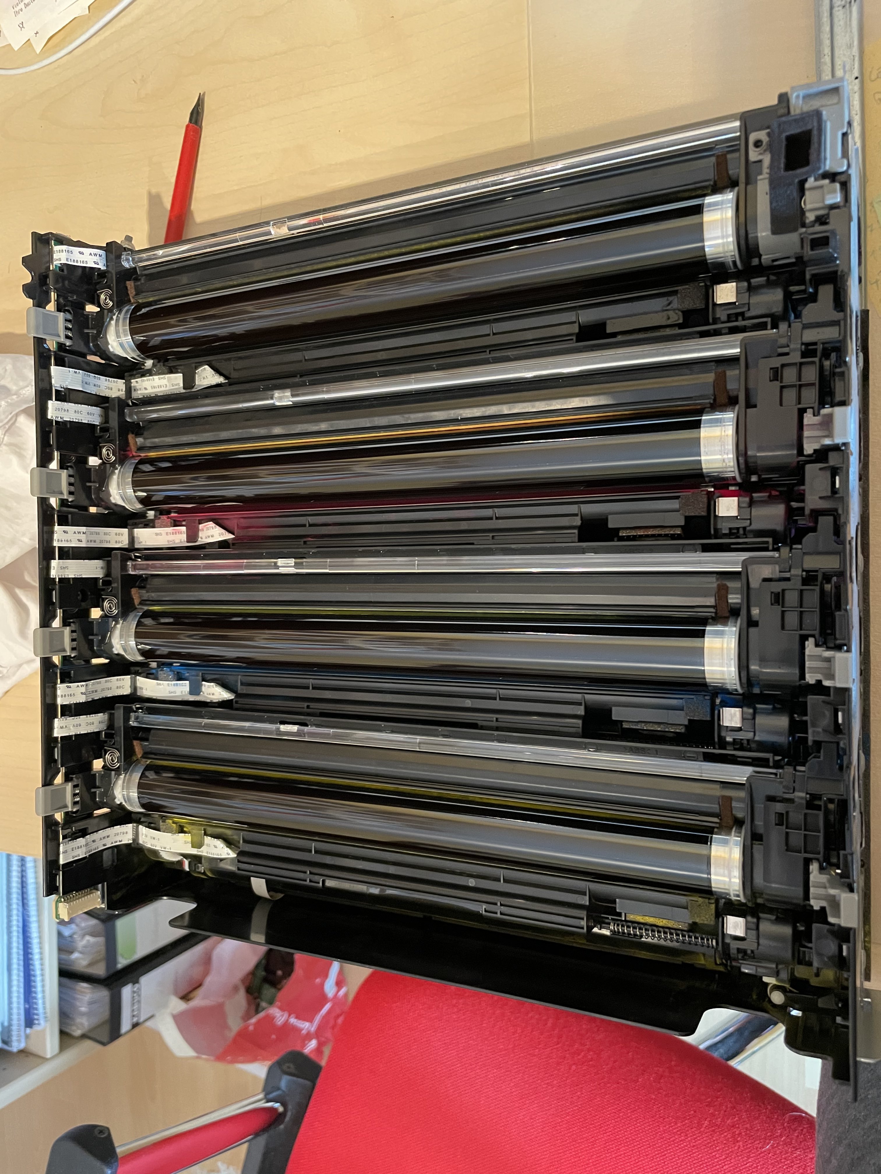

Wahrscheinlich doch der Restetoner-transporter, (vorne am Transferband) Ist ein Standardfehler, Toner klumpt und blockiert, dadurch dreht das Antriebsrad leer durch....
Danke für die Antwort.
Das Problem kenne ich von meinen anderen Druckern. Da habe ich die Schnecke schon repariert.
Das ist es hier aber nicht.
