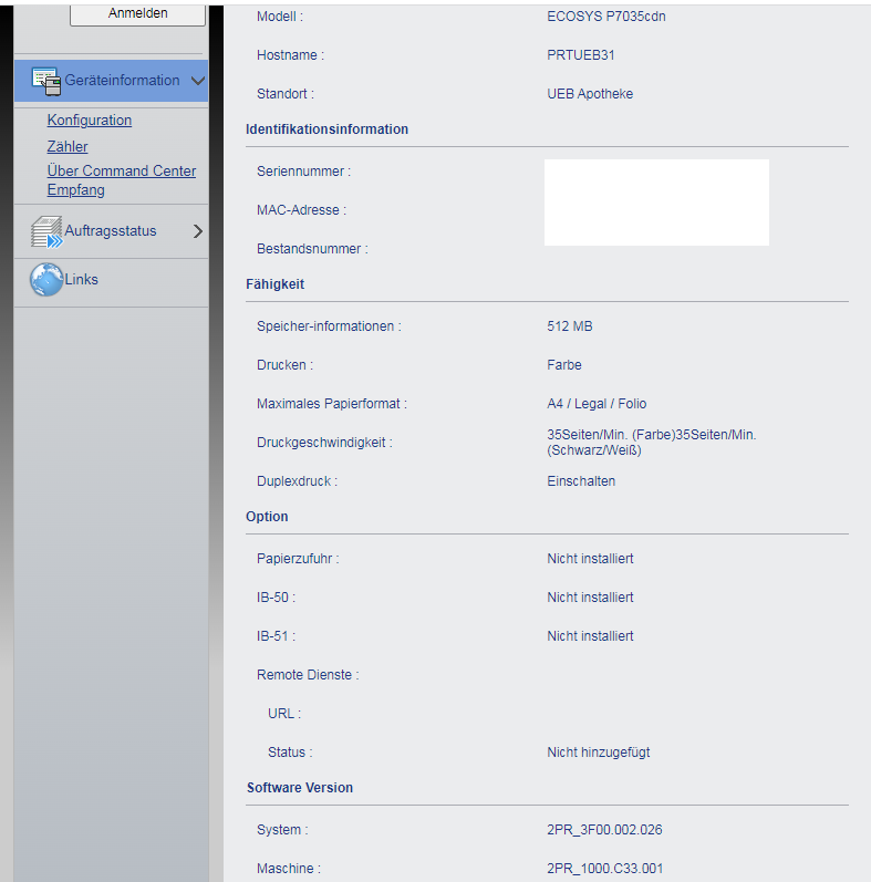

Hallo
ich habe einen P7035cdn gekauft (Händler). Leider wurde im Webinterface das Passwort geändert.
Am Drucker selber (Display) ist das Passwort nicht verändert. Dort habe ich Zugriff auf alles.
Leider finde ich keine Lösung wie man ins Webinterface kommt.
Das komische ist über ip4 lässt sich das Webinterface nicht anzeigen obwohl sogar der FTP funktioniert.
Per ip6 kann man das Webinterface aufrufen aber ich komme nicht mit Admin Admin rein.
Falsches Passwort.
Leider hat bisher alles was ich so im Internet gefunden habe nicht funktioniert.
Ich habe schon überlegt das Board zu tauschen. Bei ebay gibt es noch ein gebrauchtes zu kaufen. Nur wie der Drucker darauf reagiert ?
Eine Rückgabe beim Händler ist nicht möglich. Er hat den Drucker schon persönlich geliefert weil er keine Spedition findet. Er weis auch kein Passwort.
Vieleicht weiß jemand wie man bei dem Drucker das Passwort zurücksetzt.

wieso hat der drucker eine apipa adresse?
aber so wie es aussieht wurde port 80 und 443 abgeschaltet.
mit glück läuft noch ipv6
Die Adresse ist nur weil ich den Drucker mal ohne Router am PC hatte.
Aber auch mit Router sind die Ports nicht anders.
Ja ip6 geht halt. Nur fehlt mir halt wie schon geschrieben das Passwort.
Ip6 war auch erst abgeschaltet.
Ich vermute man hat Ip4 blockiert damit man kein Fremder Zugriff bekommt.
