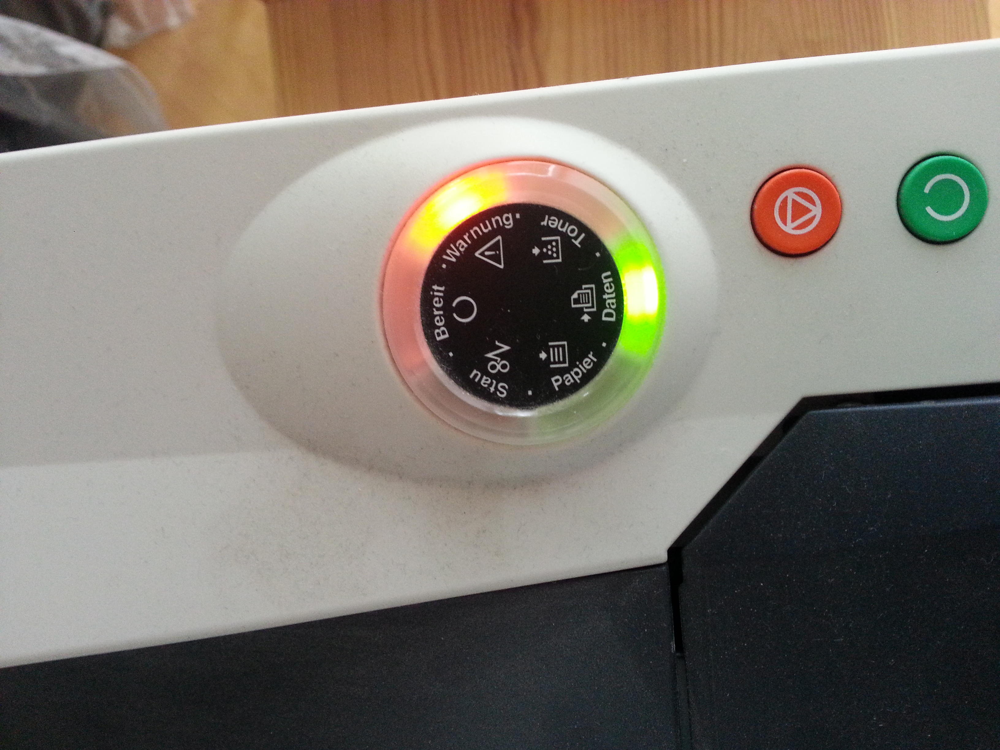

mein schon recht betagter Drucker druckt nicht mehr und meldet sich mit folgendem LED-Code:
"Warnung" (rot, rechts oben): an
"Daten" (grün, unten): blinkt ca. 1x/Sekunde

Also ich verstehe das Handbuch (Abschnitt 5-5) so, daß die LED "Wartung" alleine leuchtet, wenn die Abdeckung nicht richtig zu ist oder der Toner nicht richtig eingesetzt ist. Bei mir leuchtet "Wartung" und "Daten" blinkt.
Am Mikroschalter links liegt es auch nicht- wenn ich den Deckel aufmache und dann wieder schließe, startet er einen Selbsttest und bleibt dann immer an der selben Stelle - s.o. - hängen.
Im Anhang noch ein Bild dazu. Grün blinkt mit ca. 1/s.
