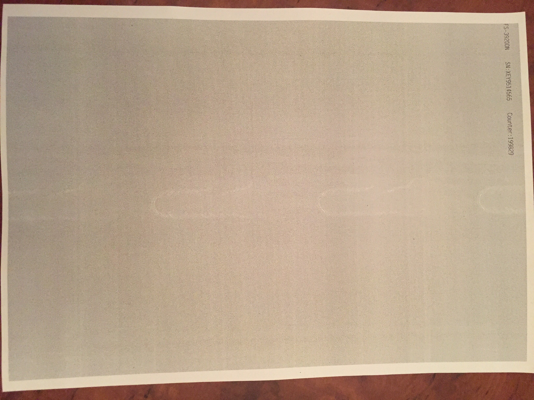

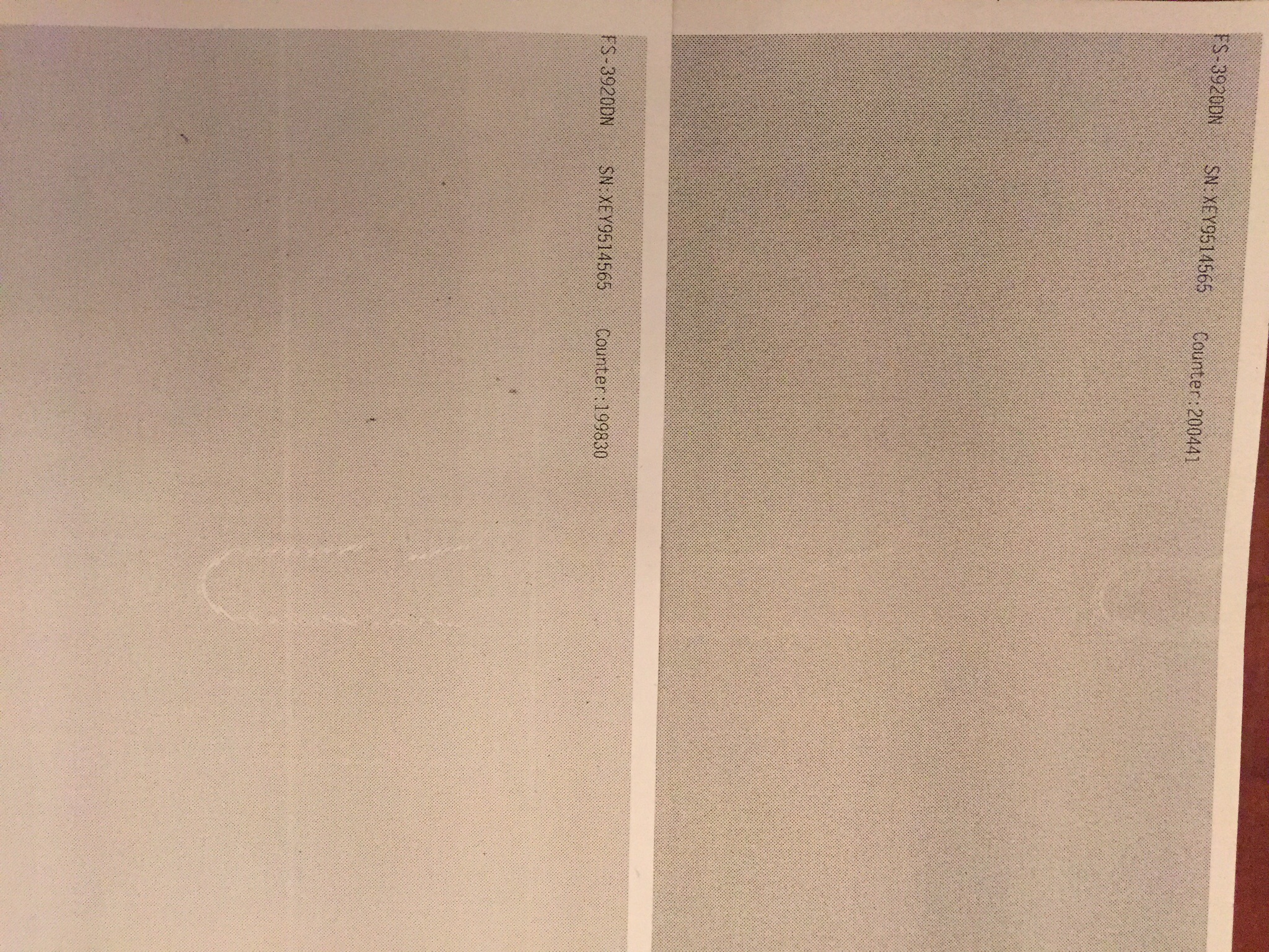

habe aktuell ein Problem mit dem Drucker.
Beim Testbild habe ich diesen Fehler. Jetzt hat mir jemand geraten mal 250 Seiten durchzulaufen, das habe ich auch gemacht und ist tatsächlich besser geworden.
Hier zwei Bilder dazu
Kann jemand was dazu sagen, oder ist es die Trommel und somit hinüber? Oder Möglichkeit einer Reinugung?

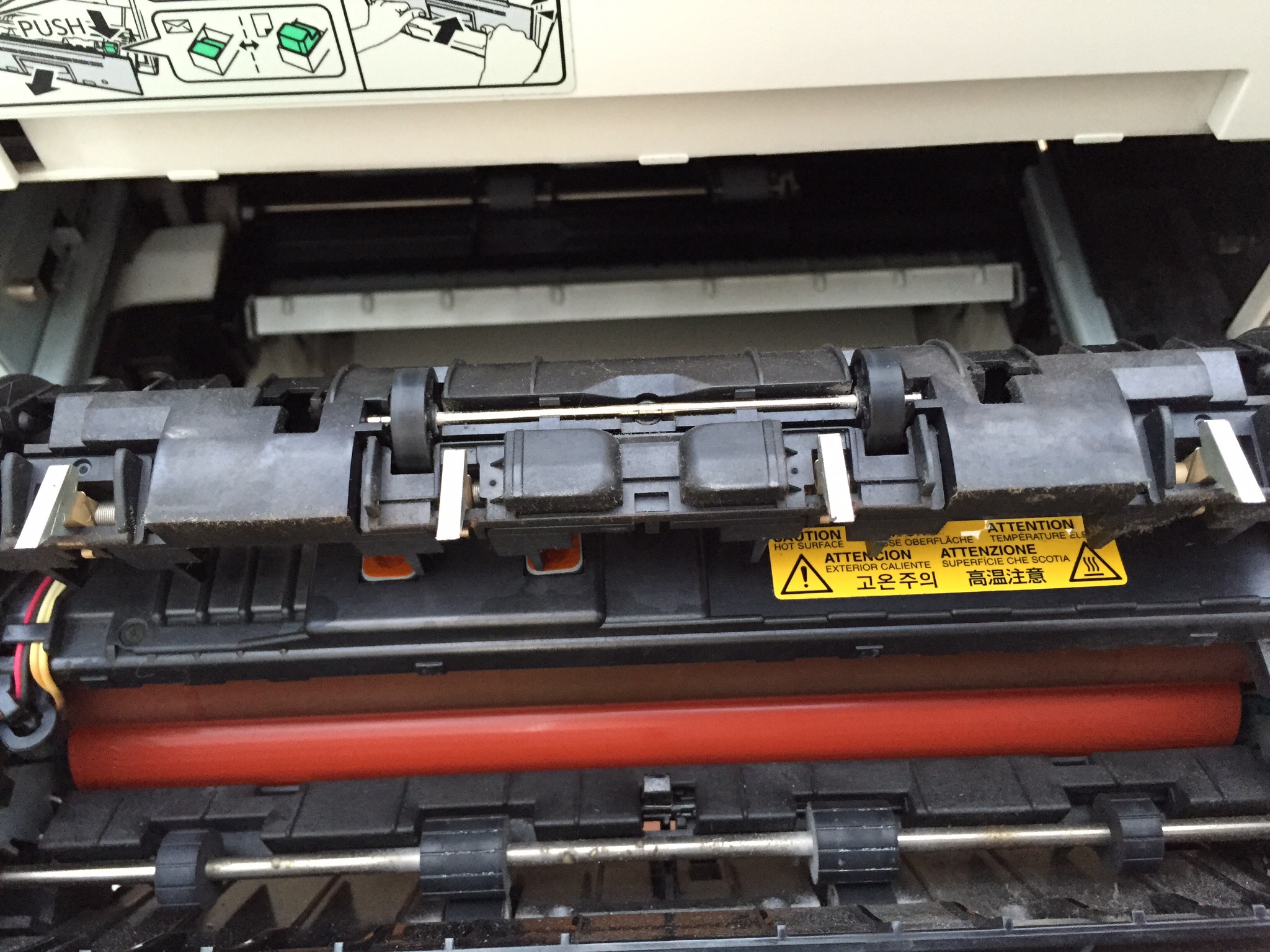

Habe das Teil schon komplett auseinander gebaut.
Ok, die war tatsächlich mit Tonerstaub, nur wusste ich nicht, ob ich die ausbauen kann/darf.

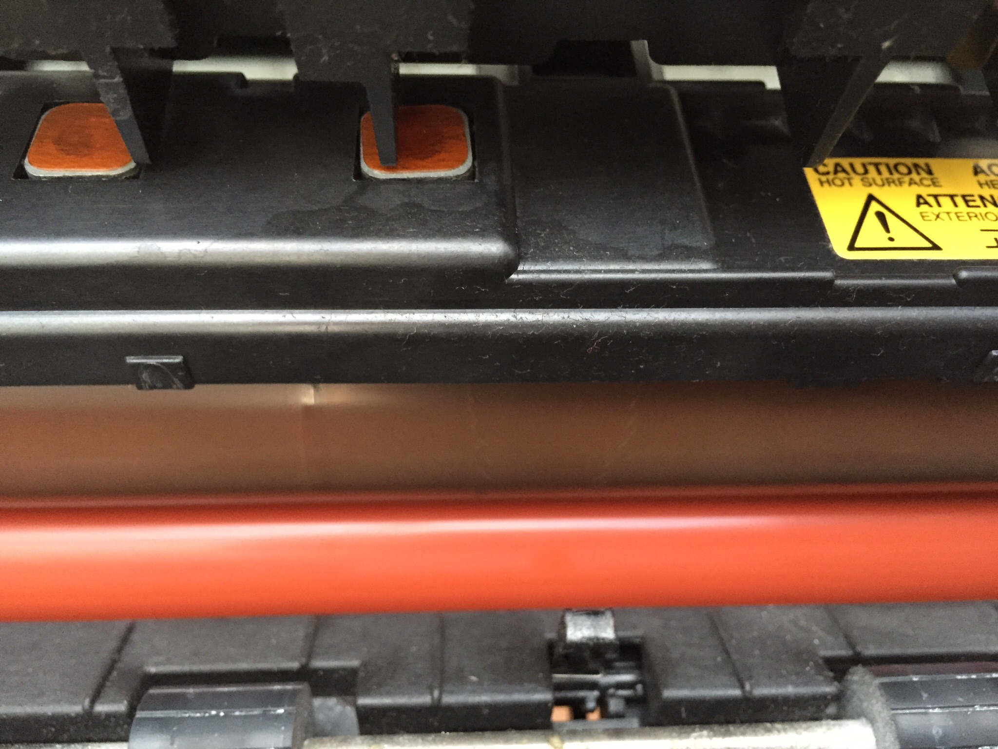

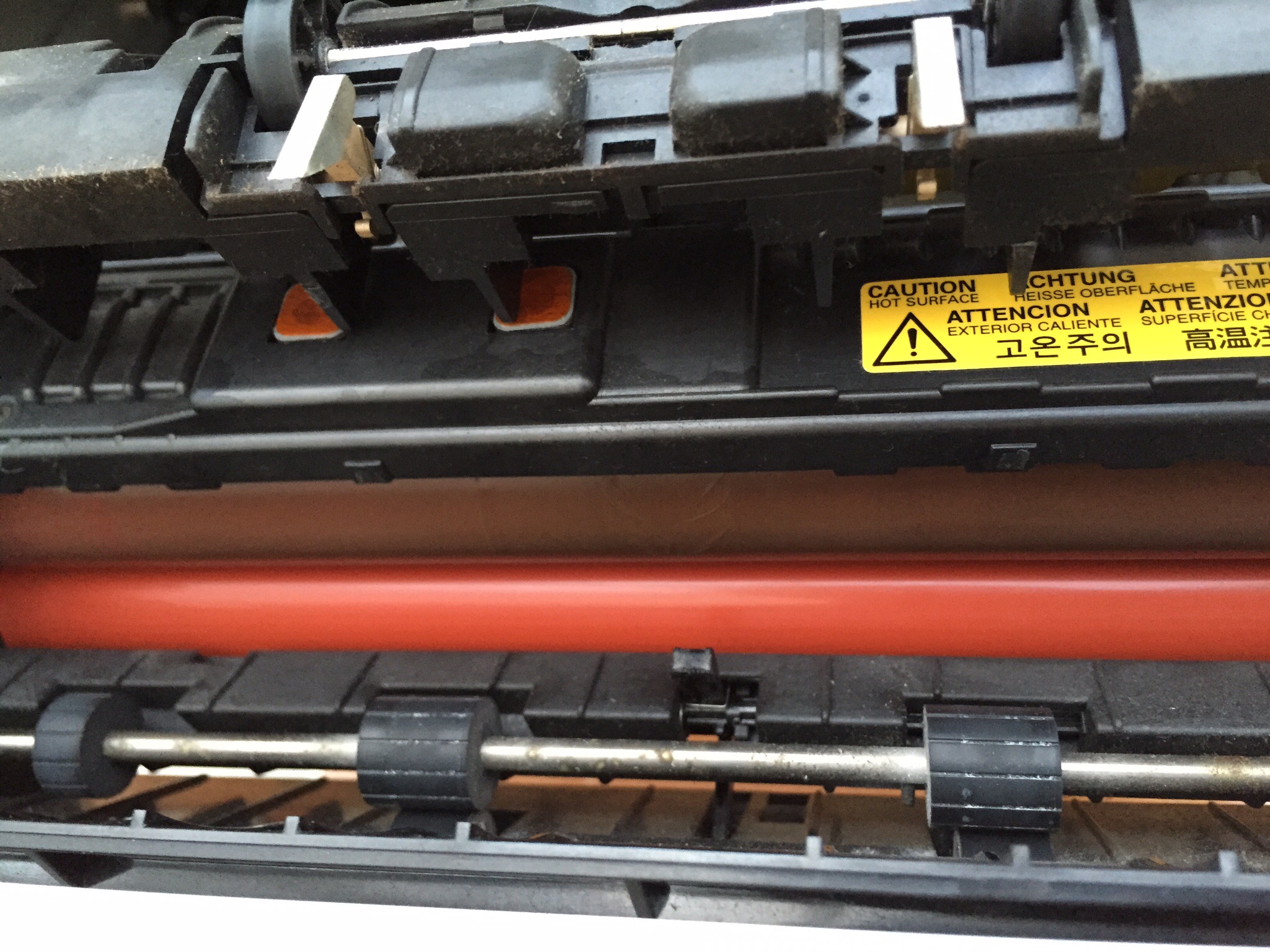

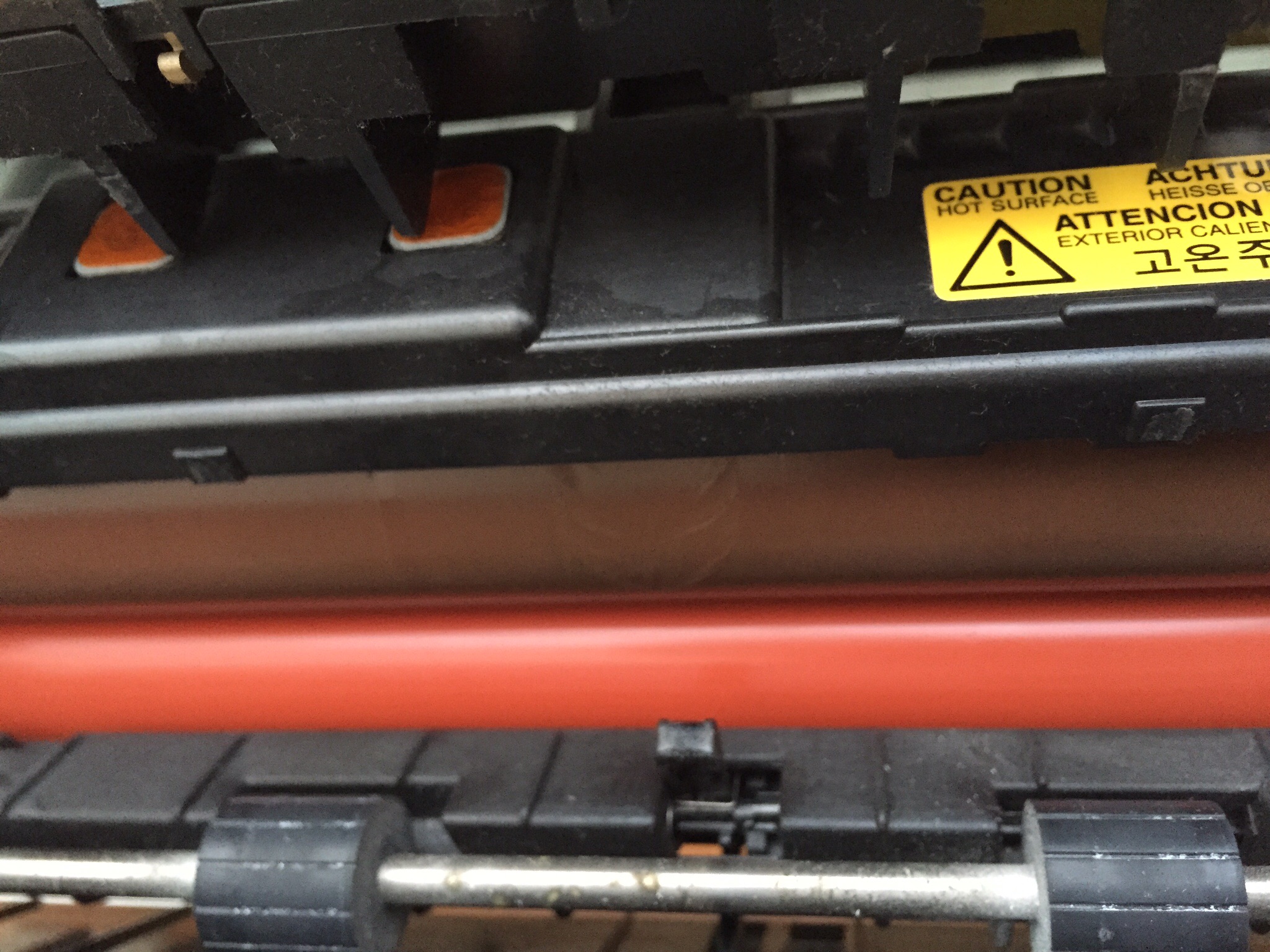

Habe mir dann den Drcuker mal im Detail angeschaut und dieses entdeckt.
Das heißt, der drückt sauber, aber die Heizeinheit macht den Druck fehlerhaft?!
Somit ist der Drucker nicht zu retten?
