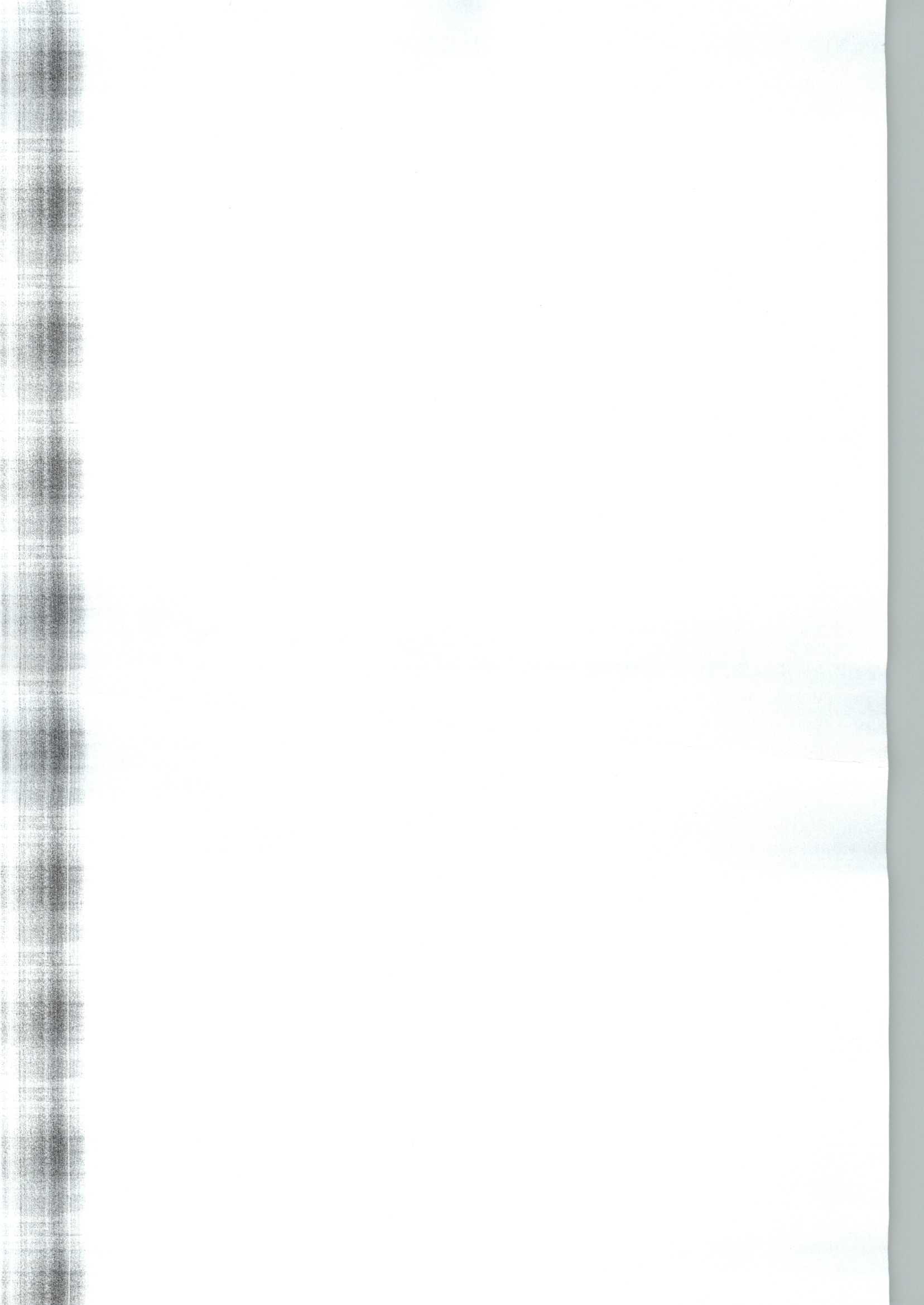

Hallo zusammen!
Ich habe einen ca. 8j. alten Kyocera FS-4100DN, der seit einiger Zeit immer schlimmer werdende Streifen druckt.
Fuser, Developer und Drum Kit habe ich, so weit ich dran gekommen bin äußerlich gereinigt.
Für mich sieht es aber irgendwie wie ein Belichtungsproblem aus, wobei der Streifen genau auf Höhe des Auswurfbereichs der Toner-Patrone liegt.
Developer-Kit wurde vor etwa einem halben Jahr erneuert, da waren die Streifen wohl kurzzeitig weg (da hatte ich noch nicht mit dem Drucker zu tun).
Toner-Patrone wurde auch schon von NoName auf Kyocera-Original umgestellt ohne Ergebnis.
Drucker hat ca. 150k Seiten auf dem Buckel. Drum-Kit soll wohl üblicherweise erst nach 500k Seiten fällig sein..
Die Streifen sind unabhängig von der Menge des zu druckenden Inhalts, also egal ob blanko oder vollbedruckte Seiten.
Ich danke euch vielmals für eure Ideen!
So sieht der Druck einer leeren Seite aus:

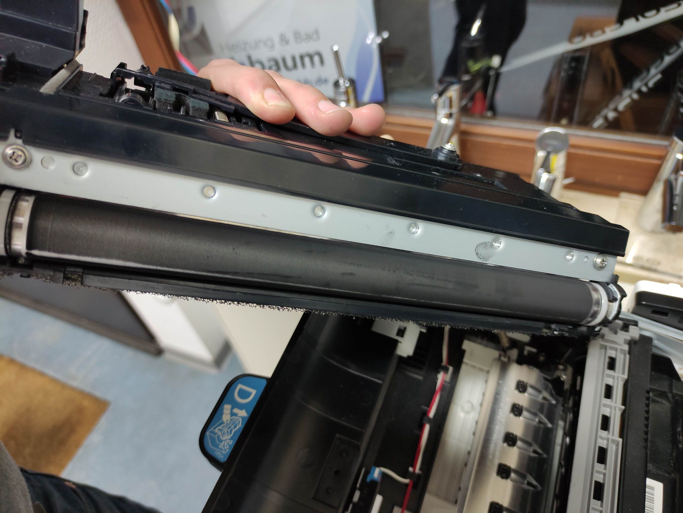

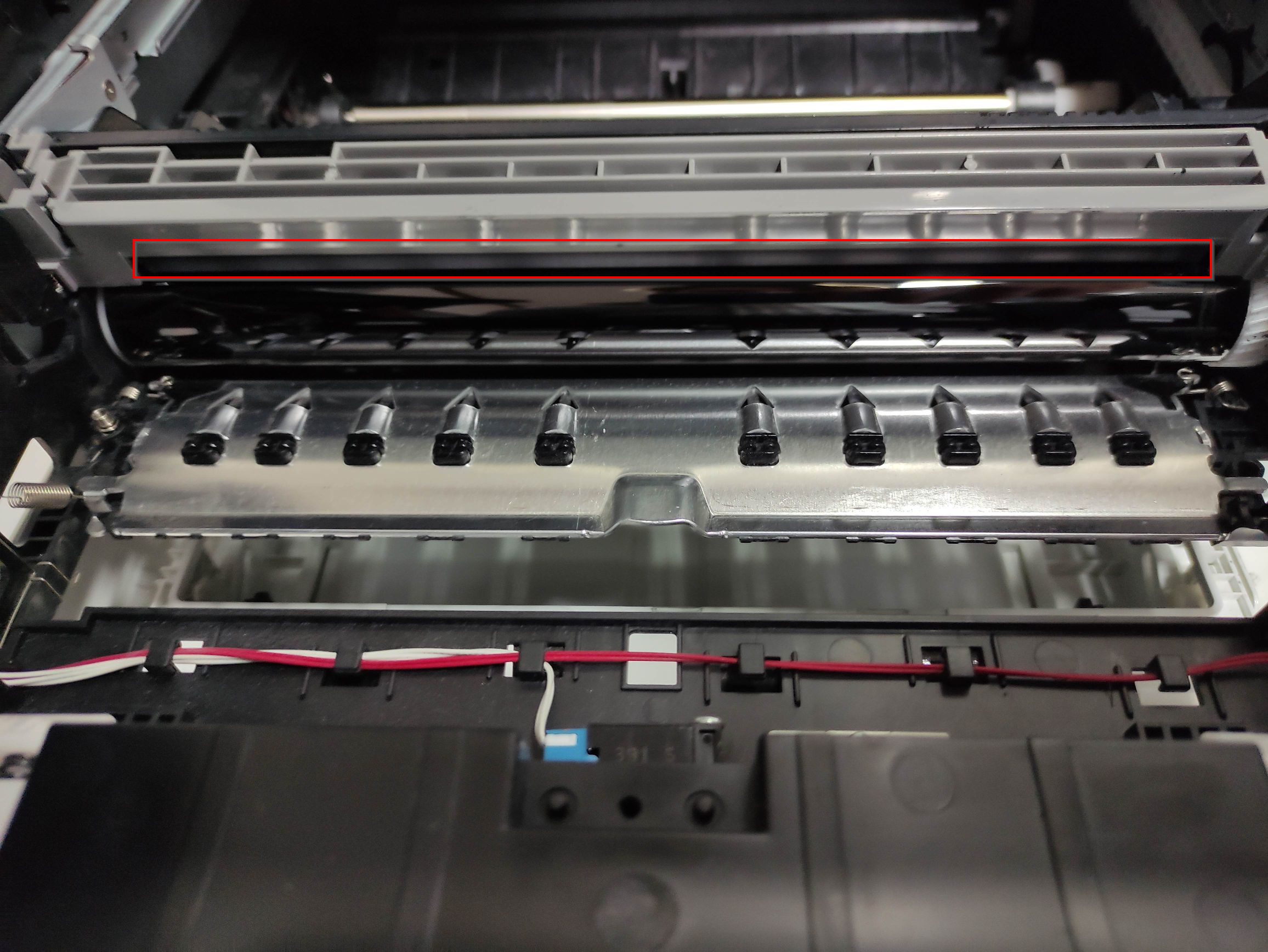

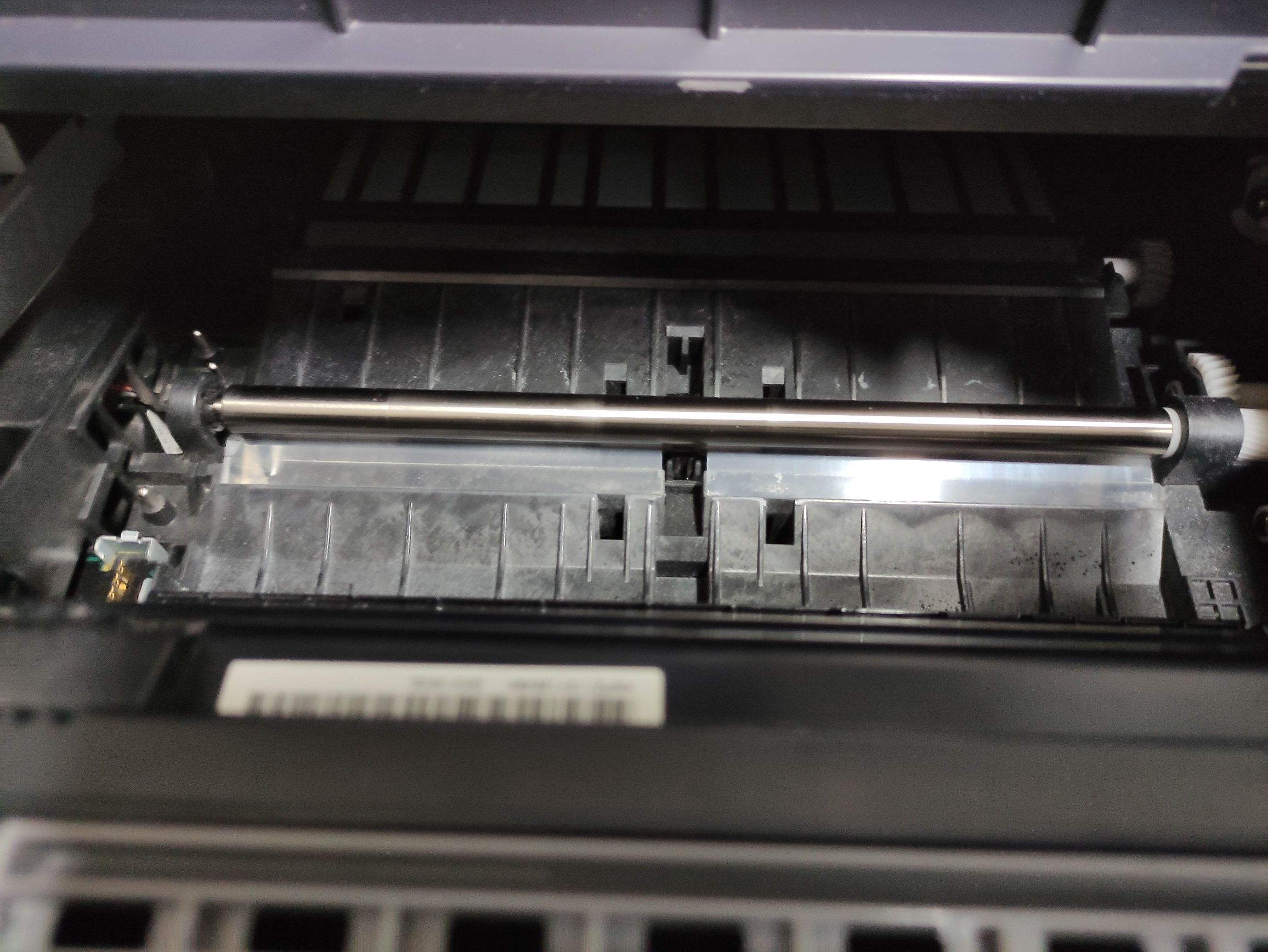

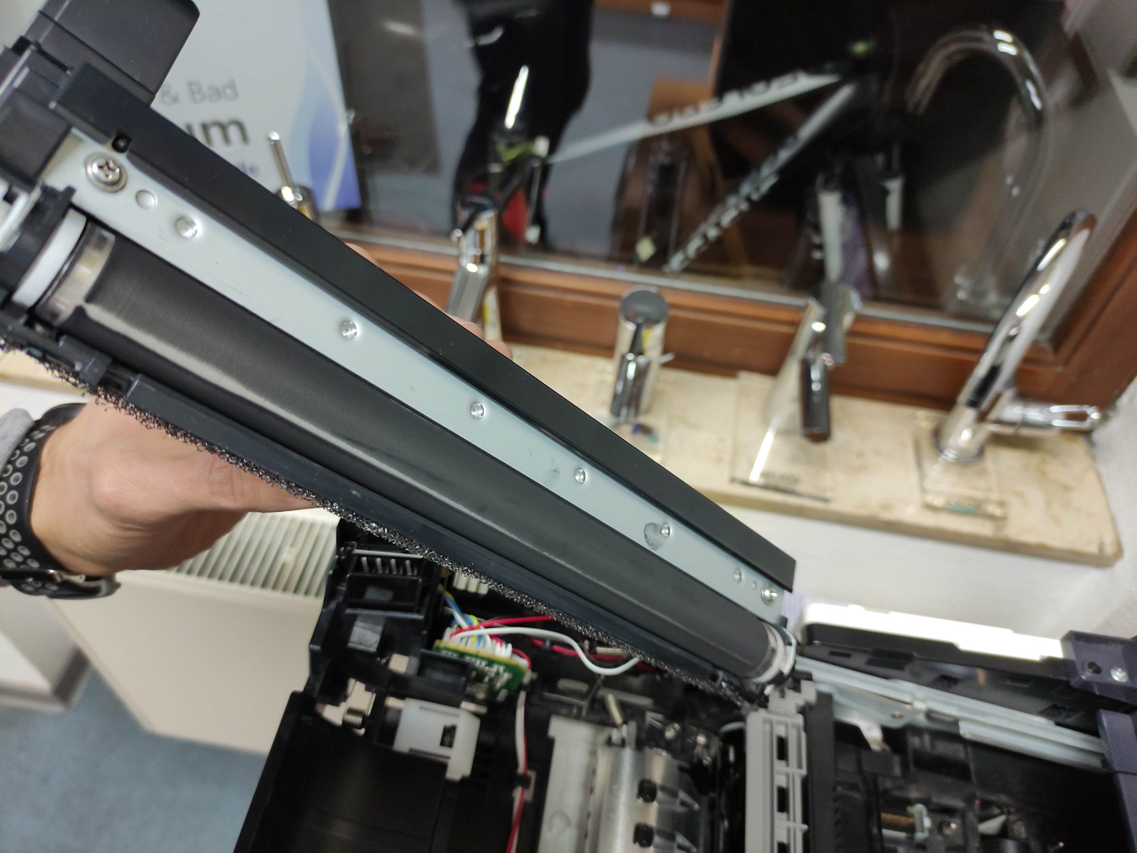

Hier nun noch ein paar Bilder..
Bin kein Experte, aber ich kann nicht wirklich eine Unregelmäßigkeit feststellen, zumindest nicht im Problembereich.
Das was du hochgehalten hast, sollte nur eine Tonerübertragungswalze (Metallroller) sein.
Der Toner ist dort gleichmäßig verteilt, was normal aussieht.
Das was cartridge_case markiert hat, ist der Fotoleiter/Drum. Sieh nach, ob du darauf starke Kratzer findest und ob beim drehen oder nach dem Drucken ein dicker schwarzer Tonerstreifen auf dem glänzenden Teil zu sehen ist. Dann würde der Abstreifen/Trommelwischer nicht mehr richtig funktionieren. Dieser ist dazu da, das glänzende Teil immer wieder zu säubern (das Tonerpulver abzustreifen). Entweder ist dieser altersbedingt nicht mehr richtig flexibel/verhärtet und es entsteht ein Spalt zwischen Trommel und Abstreiferlippe oder es kann sich dort auch ein Fremdkörper abgelagert haben und der flexible Wischer liegt nicht mehr richtig an der Trommel an und kann sie nicht mehr komplett reinigen.
Mach einen Ausdruck und merk dir, wie das Blatt herausgekommen ist, dann weißt du gleich auf welcher Seite du im Gerät suchen musst. Die Seite auf der der schwarze Balken auf dem Ausdruck ist.
Reaktionen: pulsar1
Auf dem Bild welches du markiert hast, ist die Trommel (das mit der glänzenden Oberfläche) unterhalb des rot markierten Bereiches.
Im rot markierten Bereich sollte das Koronagitter, mit dem Koronadraht, mit welchem die Trommel aufgeladen wird, sitzen.
OK, das glaube ich dir.
An Kyocera Druckern habe ich noch nie gebastelt.
Bei großen Geräten ist das normal der Aufbau, aber dort kann man auch die Teile einzeln tauschen.
