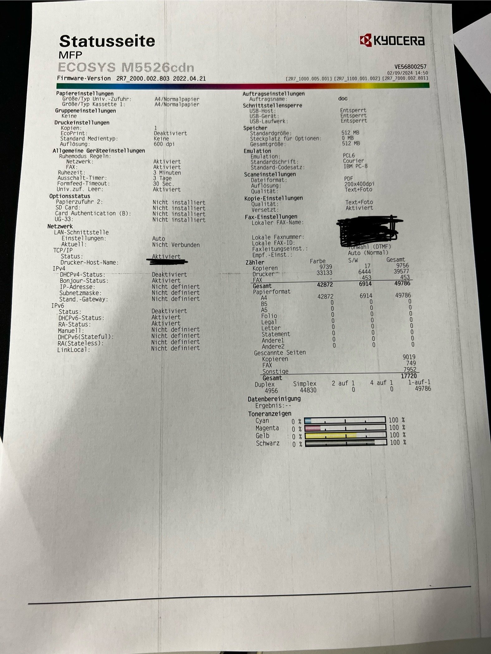

Hallo Zusammen,
bei meinem Kyocera M5526cdn kommen vertikale Streifen beim drucken.
Transferband ausgepustet, Fuser gereinigt und der Toner ist original.
Ich habe keine Nerven mehr für diesen Ducker.
Kann mir jemand dabei helfen?
Danke schonmal :)
@dxniel.stbn
Bitte Foto zensieren - da sind Firmeninfos drauf! (Dunno ob das fine ist)
Meine Vermutung - Transferrolle - die kiste müste einen Reinigungsmodus haben - mal laufen lassen.

Das ist die Trommeleinheit, ist ein Verschleißteil, die haben entweder eine gewisse Seitenanzahl oder Lebensdauer.
Da kommst du selbst nicht (gut) dran, dafür musst du das Gerät aufmachen und da sind hässliche Clips, die leicht abbrechen.
Ich bringen die Geräte dafür in den Kyocera-Service, geht aber nur mit Original-Toner.
dreck auf der fixiereinheit (wahrscheinlich)
klumpiger toner (unwahrscheinlicher)
kannst als laie da kaum was machen bei größeren geräten. ist ne aufgabe für professionellen kundendienst, besonders bei firmen

Wie alt ist das Gerät?
Trommeleinheiten haben, wie gesagt, eine Lebenszeit (2-3 Jahre) und eine Anzahl an Seiten.
Wenn du eines von beiden überschritten hast, KANN die Druckqualität sinken.
Blaße Ausdrucke bedeuten meistens schlechterwerdende Trommel.
Streifen etc. das gleiche, es könnte aber auch die Entwicklereinheit sein, die die nicht mehr anziehend ist und den Toner nicht mehr gut halten kann.

Gerät ist jetzt 2 Jahre alt und hat 49.794 Setiten aufm Buckel

und der effekt wird meines wissens beschleunigt durch schlechten oder feuchten toner (meist dritthersteller)
"2 Jahre Garantie "Bring in" auf das Multifunktionssystem, 3 Jahre bis max. 100.000 Seiten (A4) auf die eingebauten Trommel- und Entwicklereinheiten des Multifunktionssystems."
Eigentlich noch lange nicht im "Maintenance-Kit"-Tausch Zeitraum....
Wenn die Drucke besser werden, dann könnte es wirklich Entwicklereinheiten-Probleme sein.
Je mehr du druckst, desto mehr Resttoner trägt er ab.
Kannst du mal 20 leere Seiten drucken, dann wird kein neuer Toner geladen und die Einheiten bewegen sich trotzdem....
Wir haben die gleichen Drucker, einer fing ebenfalls an schlieren zu ziehen.
Sämtliche Reinigungsprogramme und mitgelieferte Tools hatten keinerlei Erfolg.
Der eintreffende Techniker meinte Defekt aufgrund Refill-Toner.....
Danach stand der Drucker eine Zeit lang in der Ecke rum und war bereit fürs entsorgen, nach Wochen schaltete ich ihn nochmals an und hab mir noch eine Statusseite der noch eingelegten Toner rausgelassen um diese wiederzuverwenden.
Siehe da die Seite war streifenfrei, ein paar Testausdrucke später kamen wieder Streifen und ich begab mich nochmals auf Recherche worauf ich dann auf Beiträge in einem Drucker-Forum gestoßen bin.
Die Lösung war über eine Tastenkombination das Service-Menü aufzurufen und dem Menüpunkt Speicher neu initialisieren, siehe erster Link - Beitrag 1 und 2. Danach steht das Gerät allerdings wieder auf Werkseinstellungen. Wichtig zu wissen!
(Der Fehler ist zwar nicht der gleiche gewesen, allerdings habe ich seitdem keinerlei fehlerhafte Drucke mehr.
Die Toner sind immer noch die gleichen und ich konnte den Drucker vor dem Metallschrott bewahren.)
Ein Versuch ist es also allemal wert.
