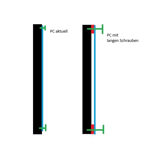

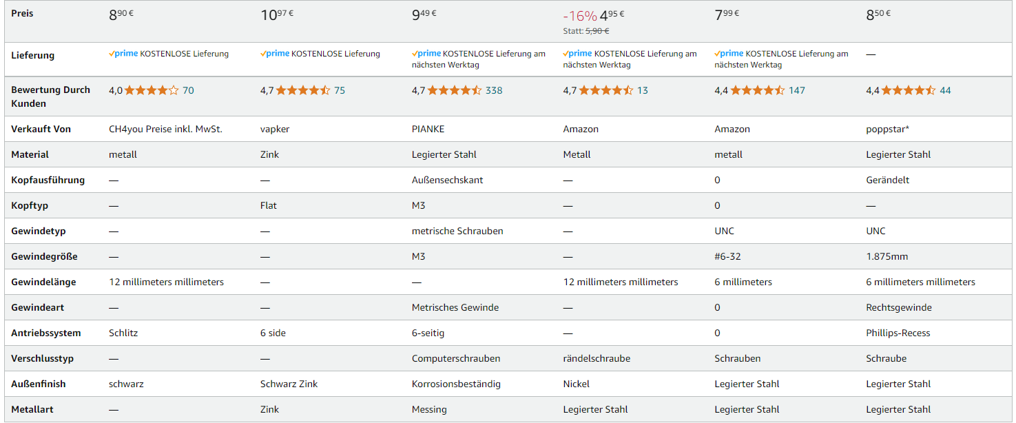

ich habe vor, die Glasabdeckung meines PC-Gehäuses an der Front ein Stück herausstehen zu lassen, um den Airflow zu verbessern. Dafür möchte ich Gummiunterlegscheiben verwenden, aber die aktuell verwendeten Schrauben sind zu kurz. Bei Amazon werde ich aus den Beschreibungen nicht wirklich schlau.
Weiß jemand, ob es längere Schrauben in der gleichen Norm gibt? Wo kann ich diese finden? Oder gibt es andere Lösungen, um die Abdeckung so anzubringen, wie ich es vorhabe?

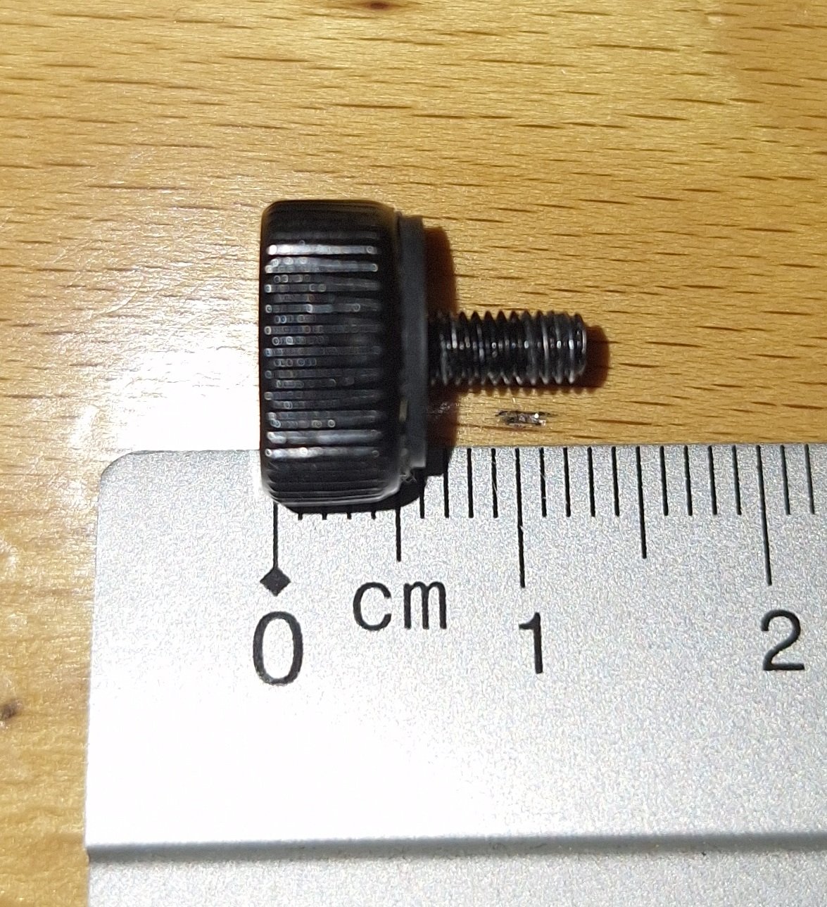

Wie nennst du uns nicht einfach, welches Gehäuse du besitzt. Dann können wir ggfs. für dich in das Handbuch oder Spec Sheet schauen. Ansonsten einfach die Schraube vermessen (wichtig ist ja vor allem der Durchmesser).
Das sind alles Schrauben mit einem genormten Gewinde. Da musst du nur ordentlich messen und kannst dann die passende Länge aussuchen. Es kann sein, dass du nicht unbedingt schwarze oder welche mit dem Kopf findest, wo du mit deinen Fingern schrauben kannst. Aber genormt sind die Schrauben, achte nur drauf, dass es zöllige Schrauben sind.

Nach dem Foto sieht das für mich nach einer zölligen Schraube aus wie man sie auch bei 3,5" Festplatten braucht.
Damit bräuchte der TE 6-32 'er Schrauben mit entsprechender Länge, also ca. 12 mm oder mehr je nach Gummidicke. Etwa so etwas: UNC Schraube
