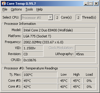

Sind die Temps jetzt i.O.? So wies mir scheint sind die 45°C bei Core 1 ein fixer Wert.
Verändert sich gar nicht. Hier mal ein CoreTemp Pic
