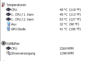

nach nunmehr eineinhalbjähriger Dauerbeschallung durch den PC, bin ich
auf die Idee gekommen was dagegen zu unternehmen (nicht unbedingt
Silent aber zumindest das ich dieses widerliche Surren wegbekomme). Verbaut ist
ein Boxed auf nem E8400 welcher auf voller Pulle dreht (siehe Anhang). Die Idle
Temps erscheinen mir ein wenig hoch bei der Drehzahl, deshalb meine Sorge das
Teil zu drosseln.
Würde mir auf Grund dessen nen neuen Kühler zulegen und ggf.
neue Gehäuselüfter da diese mir mittlerweile auch äußerst Laut scheinen.
Welcher CPU Kühler ist zu empfehlen der leise vor sich hin dreht und mit welchem ich die
Temps niedriger kriege?

E8400 hält locker noch 20°C aus - also Lüfterdrosseln! Jedenfalls sind deine Temps im absolut grünen Bereich.
Du scheinst mir nicht so ein Silent Freak zu sein, vielleicht reicht dir die Lüfterregelung (Qfan). Dann sparst du das Geld für den Kühler.
Wie kann man eigentlich nur 1.5 Jahren neben einem ungeregelten Boxed hocken?:freak:
Deine IDLE Temps sind ja echt heftig! Taktet sich die CPU unter Last schon runter?
Ansonsten Mugen 2 drauf oder, wenn du dein Board nicht ausbauen willst kann ich dir den Scythe Grand Kama Cross empfehlen. Hält meinen EO im Winter bei 50°C und im Sommer (38°C Zimmertemp.!) bei max. ~60°C.

Wenn die Temps wirklich im Leerlauf gemessen sind, ist der Unterschied zwischen den beiden Cores zu hoch -> Kühler sitzt schlecht.
Nur eine Notlösung:
Installiere Speedfan 4.40. Falls du PWM Steuerung hast, kannste die Drehzahl runterschrauben und Lärm vermeiden. Die Temp steigt nur marginal an.
