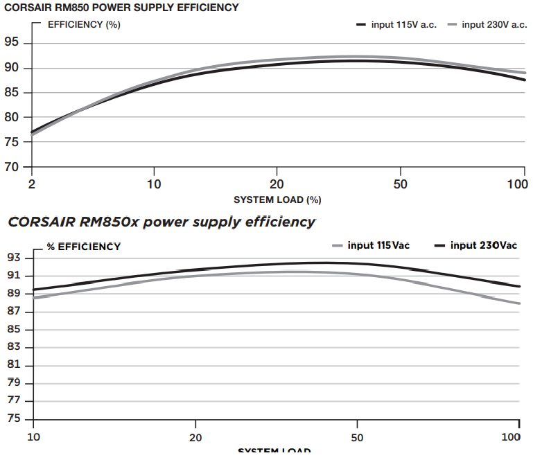

Die Effizienz des RM850 liegt da bei ca. 91%. Ich hab noch ein RM850x hier, das in dem Bereich vlt. so 92,5% erreicht. Ansonsten unterscheiden sich die beiden hauptsächlich im Lastbereich <20%. Das "x" kommt so 89,5% bei 10% Auslastung und das ältere "non-x" auf nur 86-87%. Ich weiß nicht, ob es lohnt, das umzubauen. Ein neues Netzteil kaufen möchte ich eher nicht. Vorsicht beim Vergleich der Charts unten: Andere Skalierung auf den X und Y-Achsen!Ayo34 schrieb:Noch eine andere Sache. Wie hoch ist die Effizienz des Gold-Netzteils bei 500 Watt (2/3 Auslastung)? 90%? Heißt in etwa 550 Watt werden für 500 Watt gebraucht. Mit einem Titanium Netzteil könnte man die 50 Watt auf 20 Watt Verlustleistung reduzieren. Wären noch mal 30 Watt (Wärme) weniger.
Bis sich die Investition lohnt, dauert es, je nach Nutzungsverhalten, natürlich einige Zeit.

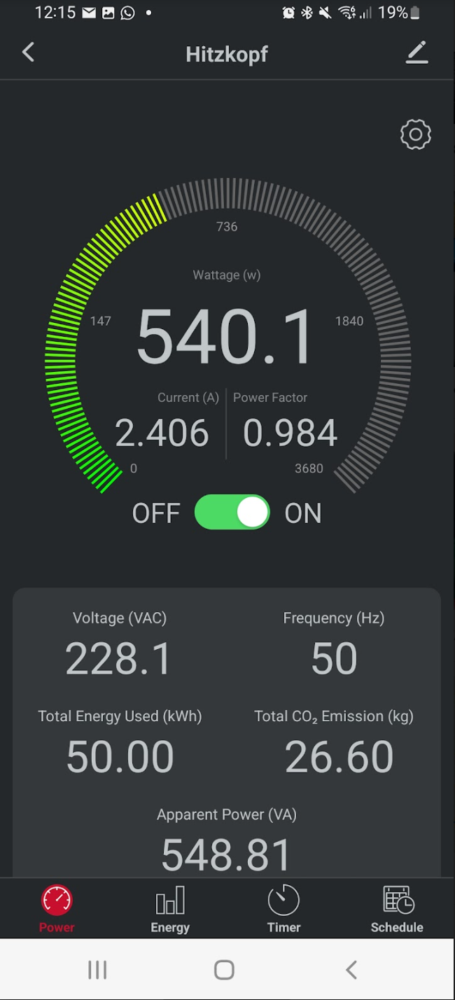

Ausgangslage ohne Maßnahmen und Ingame (Guardians of the Galaxy) sind rund 540W Leistungsaufnahme an der Steckdose. Geht sicher noch schlimmer....

Mit GPU Powerlimit = 95%, Deckelung auf 1800MHz Takt ab 850mV + Senken des CPU Multis (hatte übermütig mit der AiO 5GHz All-Core konfiguriert....) um 200MHz +PL=241W statt 4096W und der vorgeschlagenen Anpassung auf Core-Voltage auf Adaptive + negativem Offset von 0.05V, werden in der gleichen Spielszene in Guardians aus 540W schon mal ~490-500W an der Steckdose. Der Takt der Grafikkarte wird dabei dauerhaft zw. 1755 und 1800MHz gehalten in diesem Spiel.
Im Cinebench bleibt die CPU-Temp in den niedrigen 70ern (heißester Kern hatte 80° Max) und die Leistungsaufnahme der CPU steht bei 180W lt. HWInfo Sensorauswertung.
Im 3D-Mark liegt das System so 400 Punkte unterm Durchschnitt. (ca. 18.700 Punkte va. 19.100 Punken AVG)
Den letzten Vorschlag in der Liste (ein PCH-bezogenes Limit auf 1,105V setzen) kann ich keinem Punkt im BIOS zuordnen. Kann mir da nochmal jemand einen Tipp geben, wonach man hier konkret schauen soll?
Nehme das jetzt erstmal so als Baseline und schaue, ob es dauerhaft stabil läuft mit den Settings. Das waren auf jeden Fall schon mal 40-50W weniger bei wirklich sehr überschaubarem Leistungsverlust.
