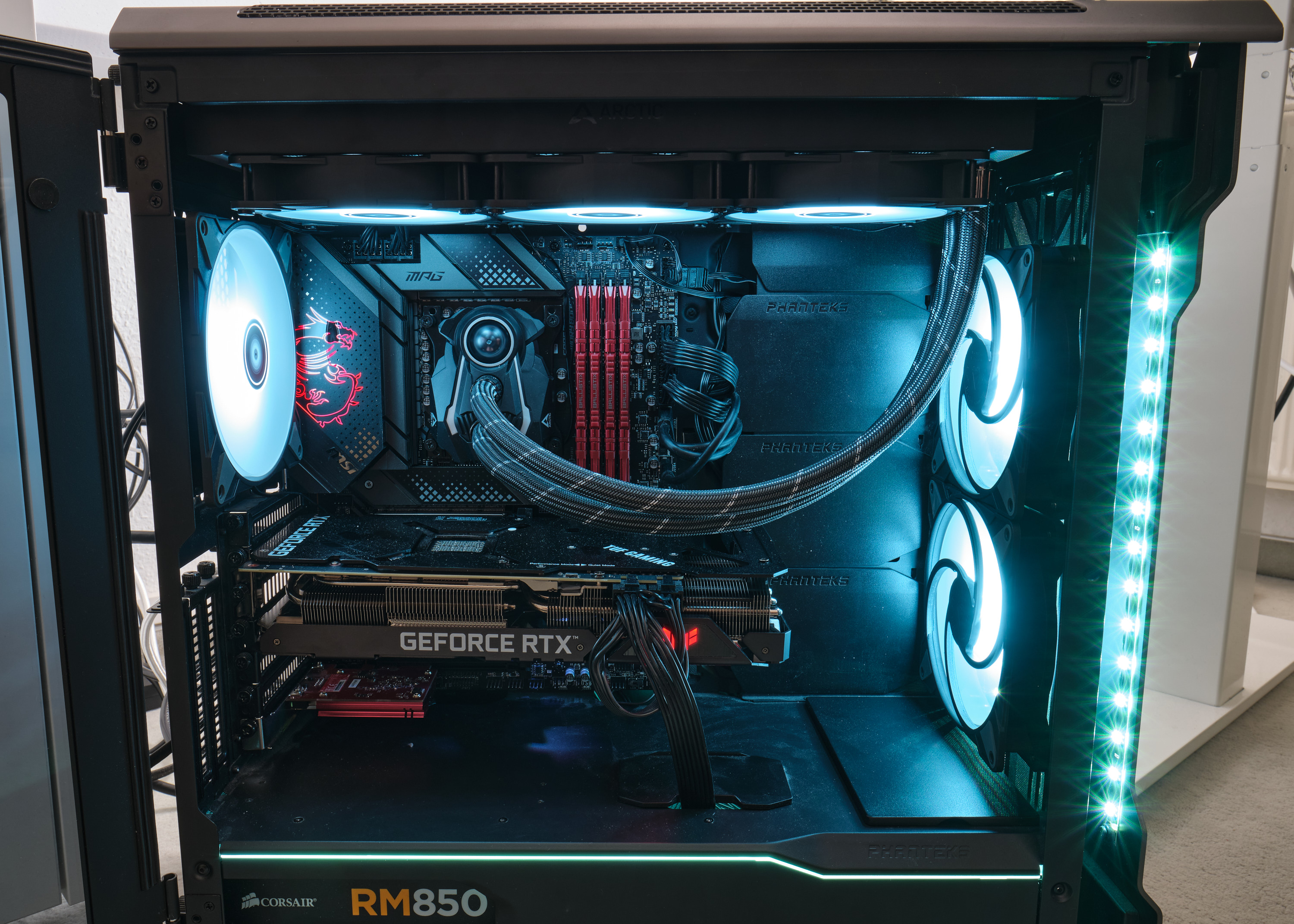

- Ist das "Kühlkonzept" (hochtrabend gesprochen...) so OK, oder würdet ihr etwas anders machen / andere Komponenten einsetzen? Siehe auf Foto unten.
- Ist das relativ geschlossene Gehäuse für die Komponenten noch geeignet, oder hätte ich vlt. hier ansetzen sollen uhd ein offernes nehmen sollen?

Das Problem, dass immer mindestens eine der SSDs direkt unter der Grafikkarte knusprig gebraten wird (egal, wo die steckt) ließe sich theoretisch wohl mit einem Riser und so einer 90° gedrehten Installation der Grafikkarte verhindern. So etwas möchte ich allerdings nicht; Die Lüfter würden dann quasi an der Scheibe des Gehäuses kleben. Die hohen Chipsatz-Temperaturen sind mglw. auch auf ein Desingproblem des MSI Boards zurückzuführen; Es finden sich dazu einige Einträge auf Reddit; Andere - z.B. Asus-Boards - sollen bei vergleichbaren Setups kühler laufen. (Ich plappere hier nur nach)
Das einzige Gehäuse, welches mir so richtig gut gefällt, wäre das Fractal Torrent in der RGB Variante. Darin würde ich aber wiederum meine neue AiO nicht verbauen wollen. Der12700K ließ sich zumindest im Phanteks Gehäuse und den alten Gehäuselüfter mit Luft so gar nicht adäquat kühlen... Ob das mit dem Torrent kein Problem mehr darstellt, ist fraglich, oder?
Jetzt noch mal 250€ für so ein Gehäuse ausgeben, um letztlich nur die Boardtemperaturen zu senken... hmm ... Denn CPU und GPU Temperaturen sind ja soweit OK. Die Arctic Lüfter sind recht laufruhig und ich kann sie höher drehen lassen, als die bisherigen Lüfter. Auch die AiO hat vermutlich einen positven Einfluss, weil sie zusätzlich Luft aus dem Gehäuse befördert.
Denke, ich verfolge eher das Undervolting Thema und wenn`s im Hochsommer zu dolle werden sollte, würde ich das Gehäuse nochmal zur Disposition stellen...

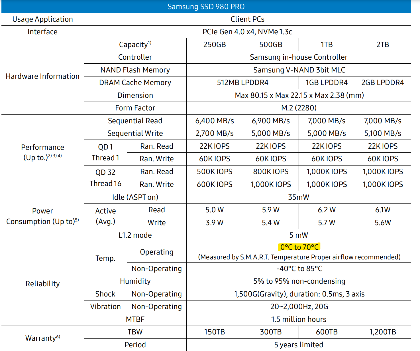

GPU und CPU sind wirklich OK, denke ich. Nach einer 2h Far Cry 6 Session hat HWInfo max 64° für die GPU und 72° Hotspot-Temperatur geloggt. Die CPU hat 65° Max Gesamt und 69° Kernmaximum erreicht. Raumtemp ist grad im Moment auf 24° geklettert.
Allerdings lag die PCH-Temp wieder bei 79° (AVG 78°) und die Gen4-SSDs bei 67 und 65°. VRM (nehme an, das ist der "MOS" Wert) lag bei 51° und der System/Mainboard-Temp-Sensor hat 56° ausgegeben.
Offensichtlich ist zumindest die SSD Temperatur doch ein Problem, denn Samsung gibt nur maximal 70° als oberen Schwellwert für den Betrieb an.

Dein Aufbau im Gehäuse ist wirklich chic, finde ich.
An deiner Stelle würde ich dennoch, um die Hardware zu schonen, über ein anderes Gehäuse nachdenken.
Du hast ja den Artikel gelesen und da kommt dein Gehäuse echt nicht gut weg
Musst du für dich entscheiden.
Eigentlich sind die Geräte nicht schlecht (sehr ordentlich ausgestattete Lenovo Thinkpads & Yogas) und erfüllen die Anforderungen der Mitarbeiter. Was das Ganze ein bisschen unschön macht, ist halt der SW-Stack in großen Unternehmen. Softwareverteilungs, Patch-Management, Inventory, Antiviurs, VPN Client, GPOs Login/Startup-Scripte... All das und dann noch ein inperformanter Webex-Client... nimmt der Geschichte jeden Elan. Die Macbooks sind da weniger belastet. Jetzt soll`s aber wirklich genug sein mit dem OT ;-)Ja_Ge schrieb:Das kenne ich auch von meinem, kein Anforderungsprofil akzeptierten, wenig technischen Hintergrund, aber die Euros in der Tasche…
@wegi denk nochmal über den Airflow-Mod nach. Das sieht gut aus und ist wirklich schön luftig. Und die Teile kannst du weggeben ohne dass der PC still stehen muss. Die Front-Anschlüsse kannst halt nicht nutzen derweil.
Ich mag das Gehäuse halt sehr und fände es irgendwie traurig wenn es weg muss.
