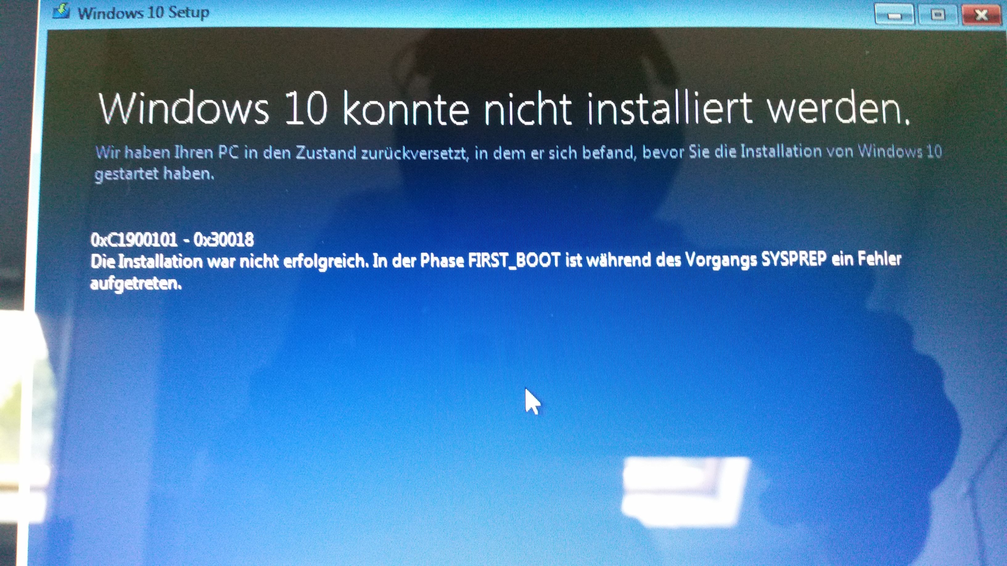

Hallo, die Installation selbst läuft durch. Wenn er dann aber starten soll, hapert es. Ich probiere die Installation jetzt nochmal über die Upgradefunktion über Win7. Mit einer anderen ISO ließ sich das nämlich heute installieren.
Das Upgrade lief nicht durch. Diesmal wenigstens mit Fehlermedlung. Ich denke ich werde dann bei win7 bleiben, wenn ich das noch irgendwie aktiviert kriege. 20160902_125537.jpg
