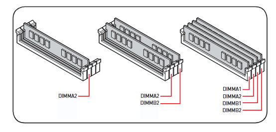

Du nutzt schon die Slots A2 und B2 wenn du zwei riegel verwendest?
(Aus dem Handbuch gesnippt)
Sowohl 1,35V oder 1,39V bringen nichts. XMP aus oder an leider auch nix...
Ich habe die RAMS eigentlich immer auf 1 und 3 also B2 und A2 ja. Bezüglich dem Anpressdruck ich habe eine WAKÜ. Soll ich da auch etwas lockern? Ging ja aber gut 3 Jahre ohne Probleme...Wie deaktiviere ich das Ram Profil? Sind die 3600 nicht gut für die Riegel?
