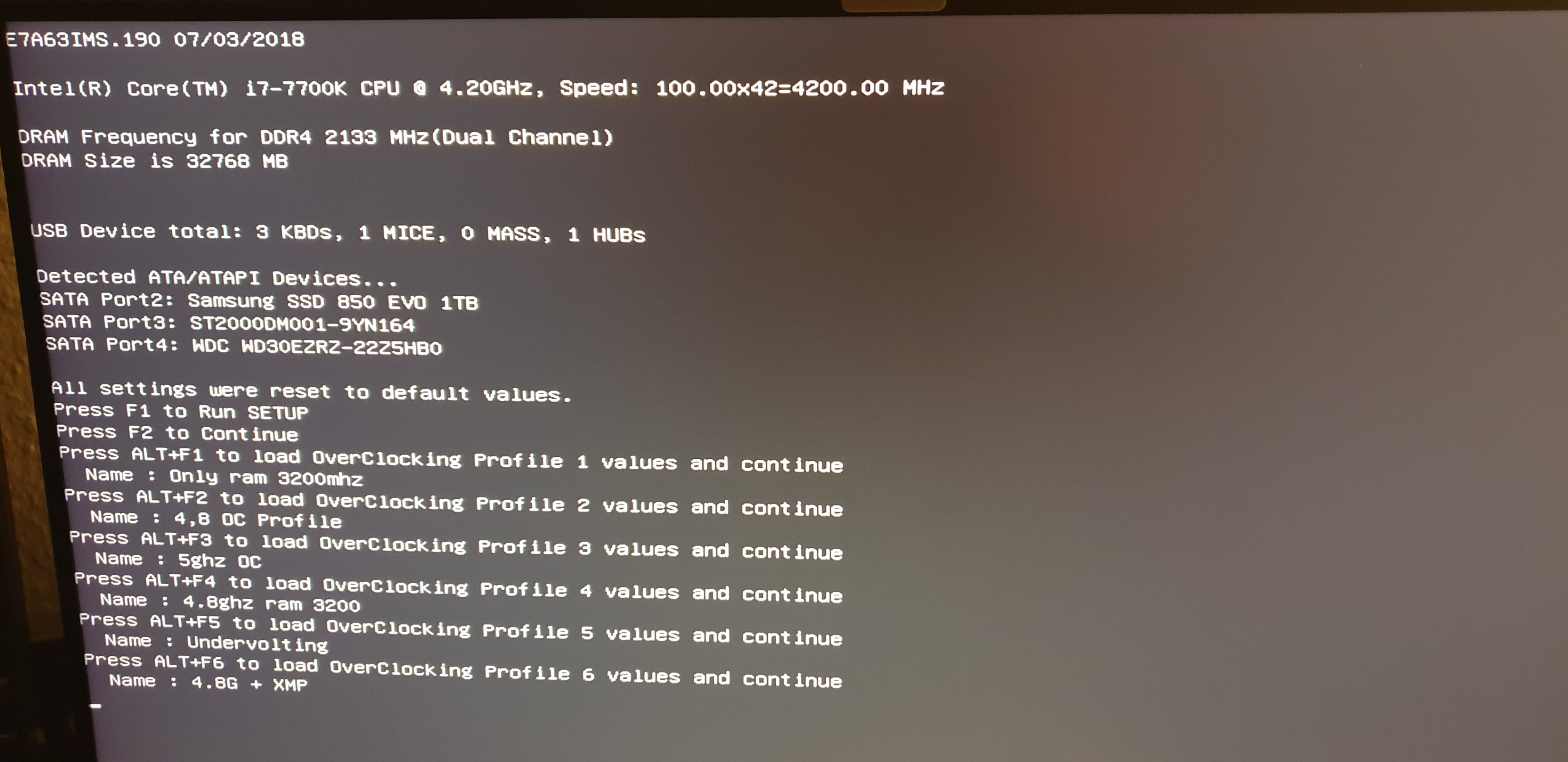

Ich habe gelesen, dass du im BIOS die Default Settings geladen hast.
Kannst du bitte das CMOS clearen.
Versuch ist es wert

Habe nun das Mainboard einmal ausgetauscht. Leider immer noch der gleiche Fehler.
Erst wenn ich den Turbo Boost im Bios deaktiviere und der i7700k auf 4,2Ghz taktet, läuft das System stabil. 😢
