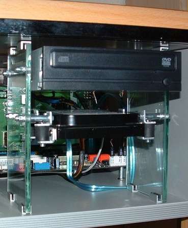

Mach dir keine Sorgen, die Platte im Bild läuft sauber, klaglos und kühl; ohne Probleme.
BF
