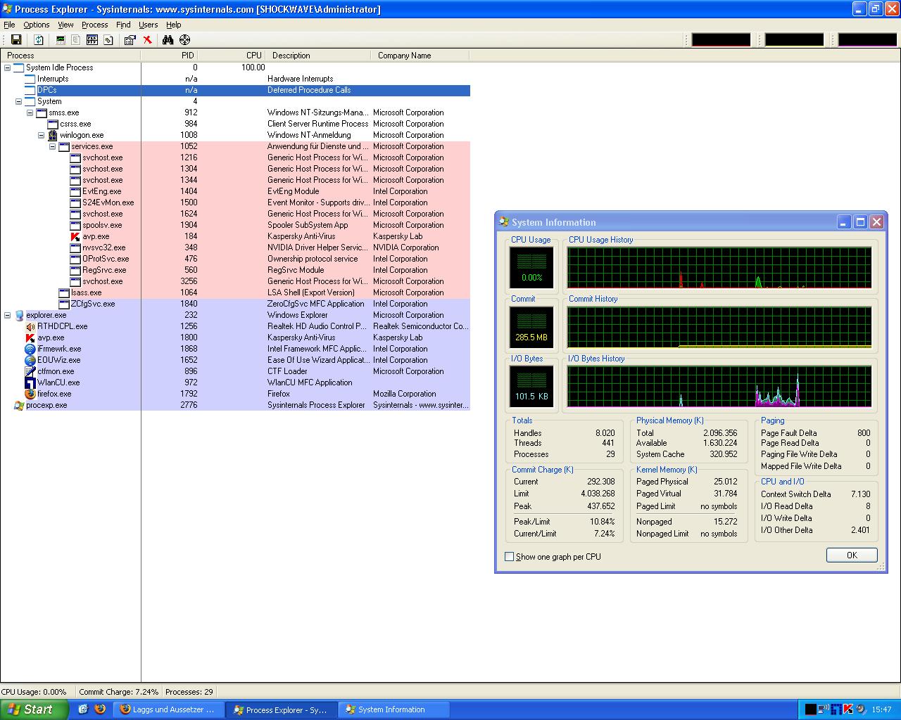

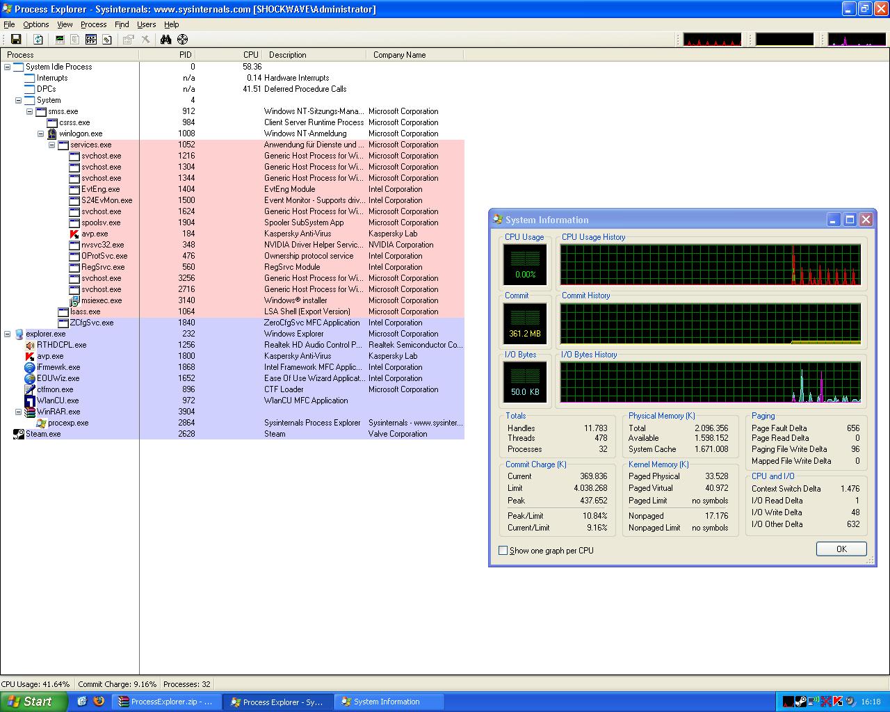

Hier nun der Vergleich zwischen normalem Betrieb und Aussetzern. es scheint, als wenn wirklich ein Bauteil zum anstieg der auslastung führt und folglich zu den Aussetzern. Ich vermute, dass es die Netzwerkkarte ist, da auch das Internet ausfällt. Hinzu kommt, dass diese karte sowieso problematisch zu sein scheint, da sie ursprünglich im PCI-Slot1 dafür sorgte, dass der rechner nicht startete. Was sagt ihr, Karte tauschen?

Schau mal im Geräte-Manager bei der Netzwerkkarte/Festplatte in den Eigenschaften im Reiter Energieverwaltung und nimm den oberen Haken ("Computer kann Gerät...") raus.
Ok, habe den Haken rausgenommen. nur im gegensatz zu dir, kam es bei mir während des Downloads zum vermutlichen Abschalten - komisch.
