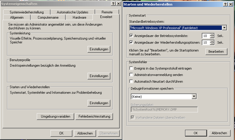

Stelle mal ab, das sich Windows bei Fehlern nicht automatisch neu startet, dann bekommst Du die Fehlermeldungen im Blue-Screen angezeigt.
