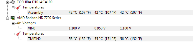

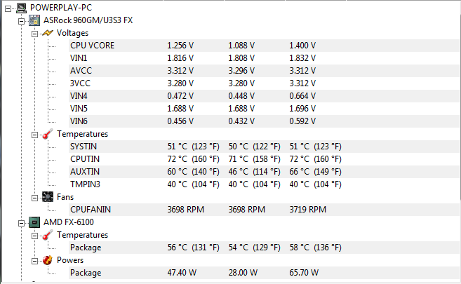

Zeigt HwMonitor an. Steigen beim Spielen.
Bitte Screenshot mit allen Werten machen.
Und schön wäre es ein Screenshot vom Hwmonitor wenn es gelaggt hat so dass wir die max Werte bei Hwmonitor sehen.
Weitere Infos von System nötig: CPU scheint ja ein FX 6100 drin zu sein, RAM und Netzteil (mit genauer Modellbezeichnung) wäre noch gut.

Wärmeleitpaste eventuell eingetrocknet - vllt einfach mal erneuern
der Wert hat nix zu sagen, bei meinem PC zeigt der z.B. 127 Grad an, der Wert für den Core Package liegt aber bei um die 40 Grad. Bei ihm ist der Package Wert bei 56 Grad, er hat vermutlich den Boxed Kühler und in seinem Zimmer ist es 27 - 28 Grad warm - dann könnte das passen. Interessant wären die Werte unter Last und die kriegst Du wie oben vorgeschlagen mit Afterburner angezeigt oder dann später wenn Du Hwmonitor währenddessen offen lässt via den Max Werten.
Und wohl auch der Boxedkühler (welcher okay ist, aber halt "nichts" leisten kann) - dafür sprechen zumindest die 3600rpm.
