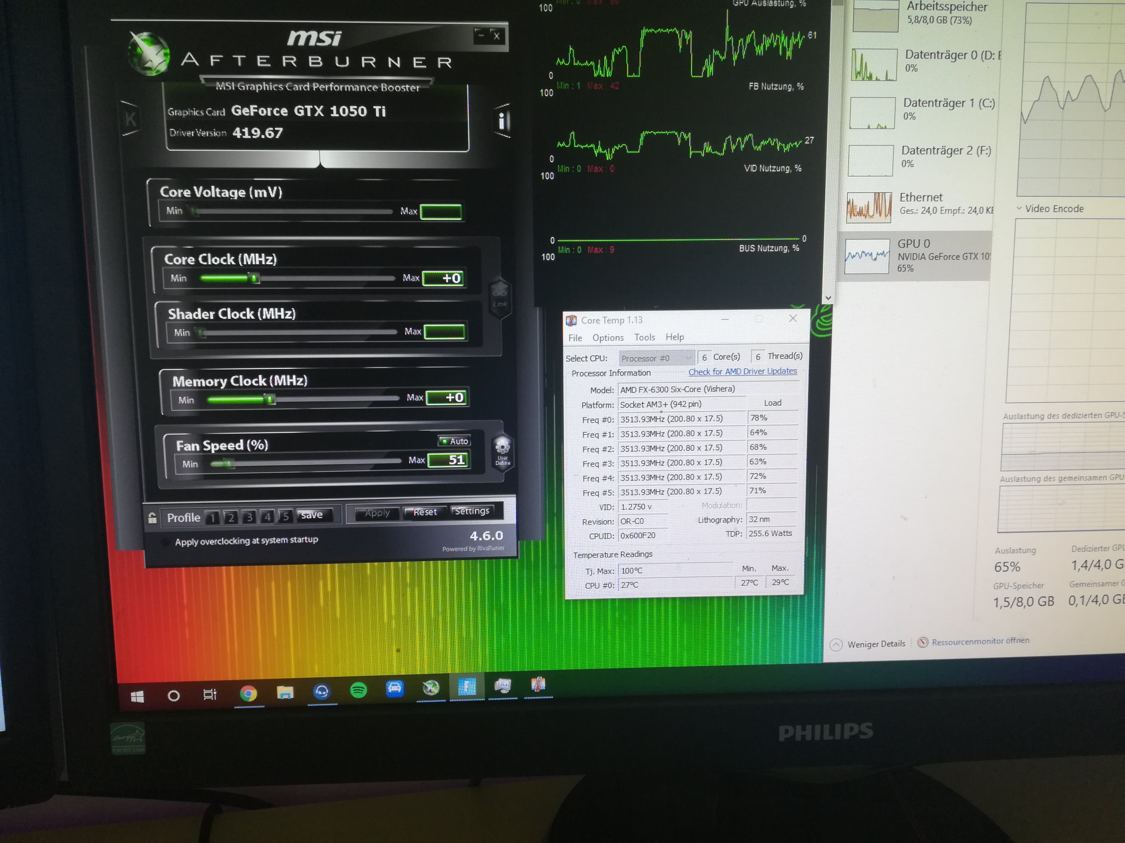

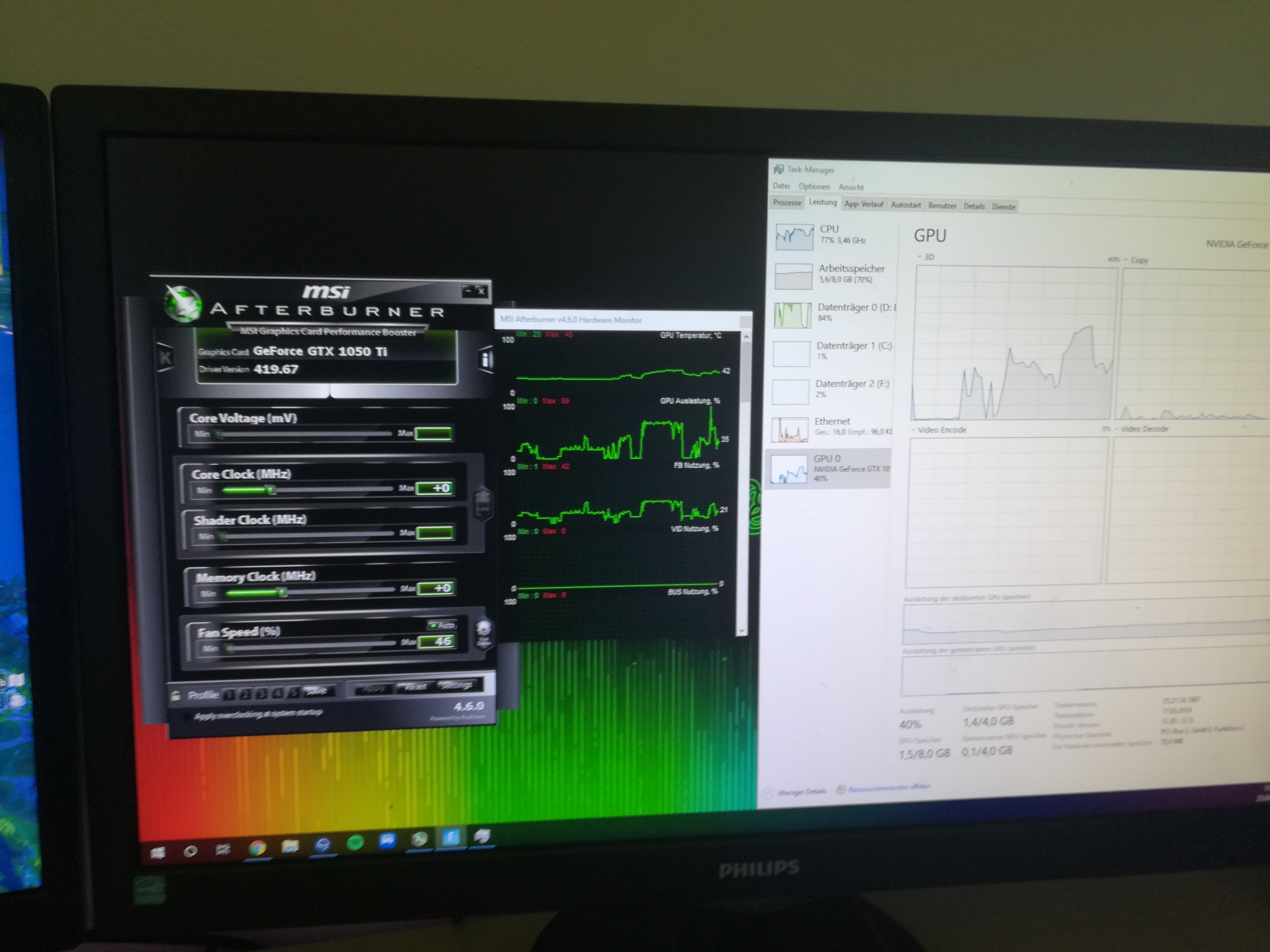

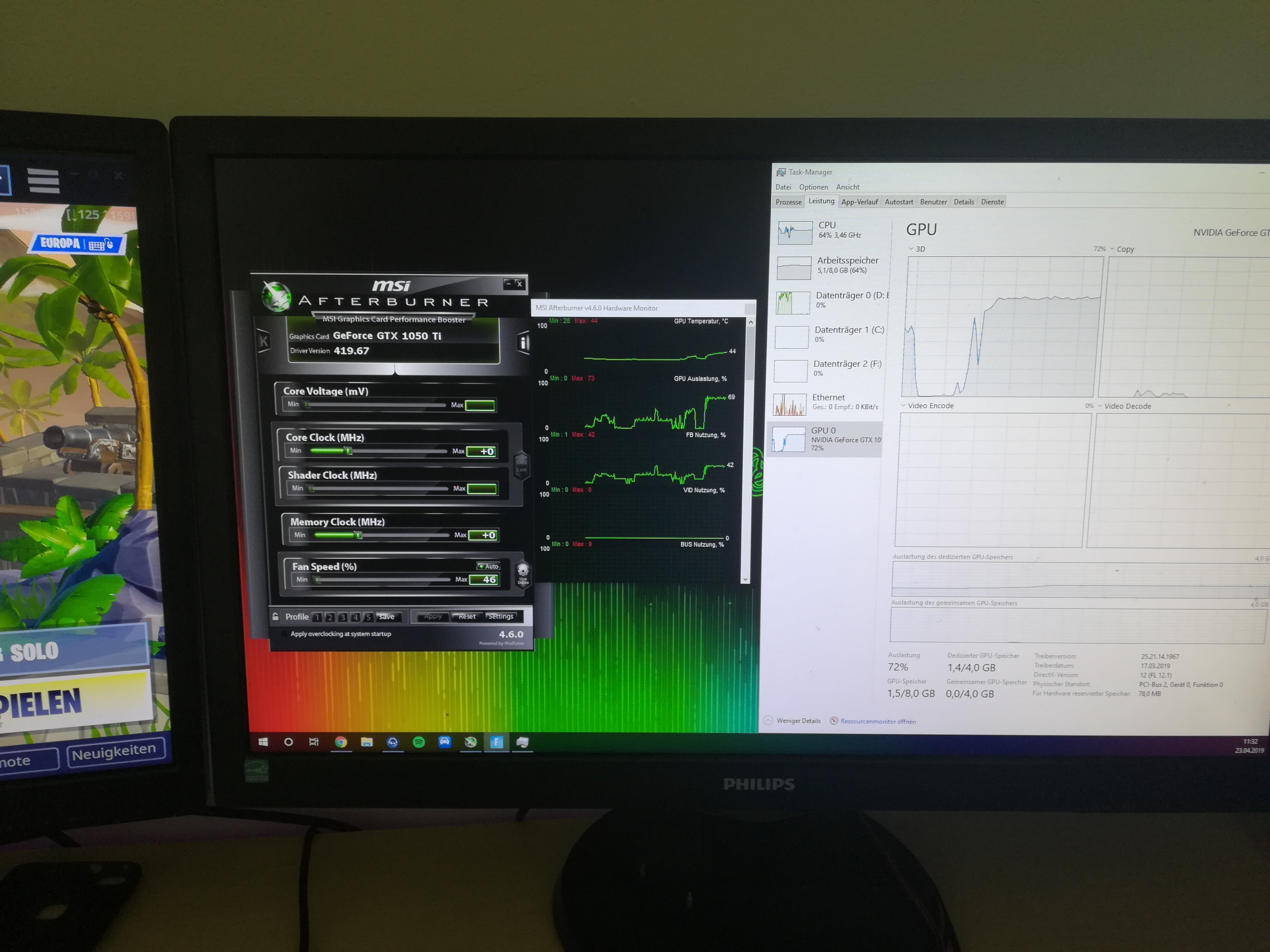

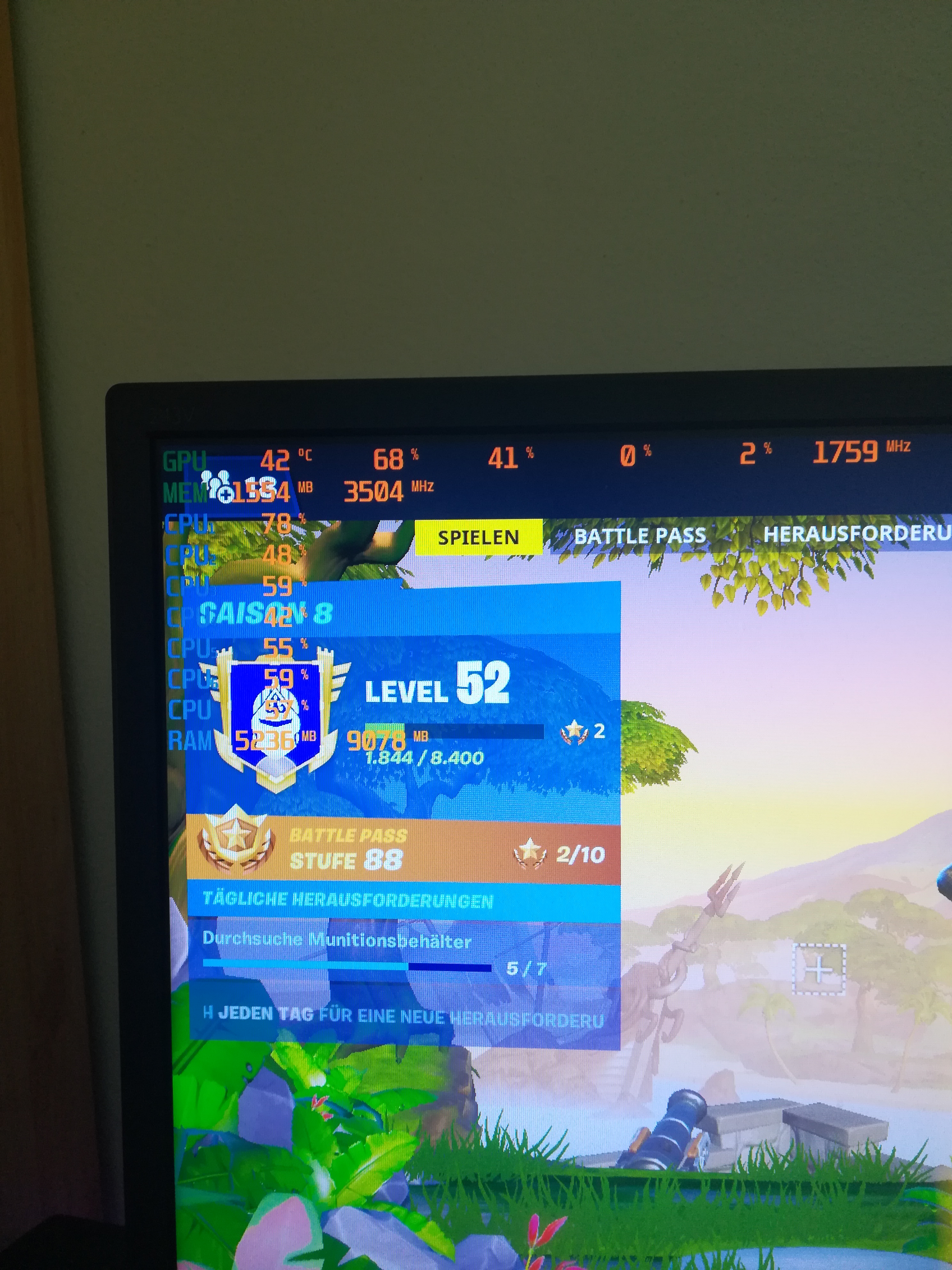

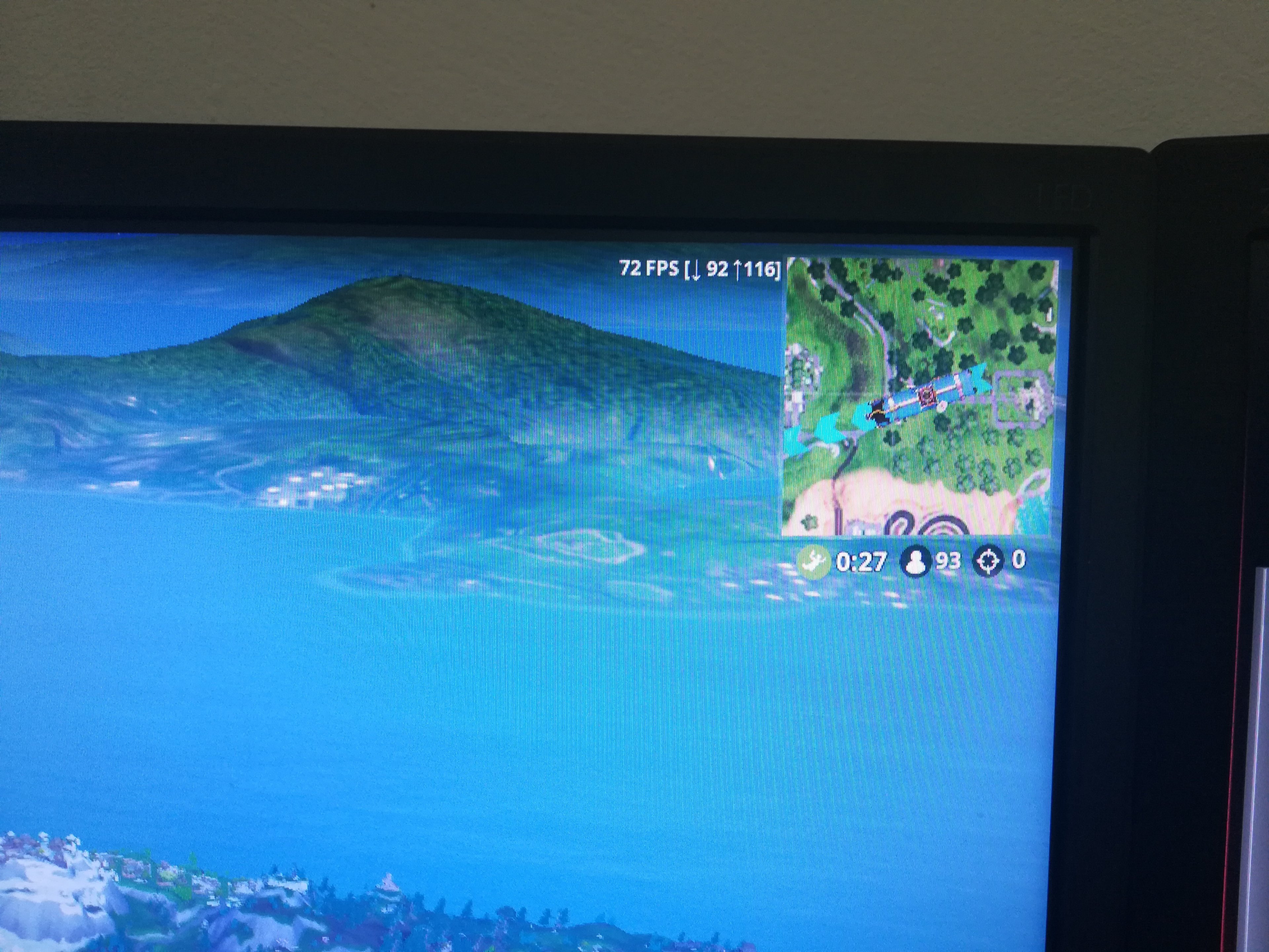

Das sind die Werte vor und während des spielens.
Habe es während des spielens ohne "rauszutaben" aufgenommen mit nem 2. Monitor
MSI Afterburner btw. RivaTunerStaticsServer
Core Temp
Task- Manager

kein bild zeigt die cpu temp. is ja ni so das die das wichtigste wäre

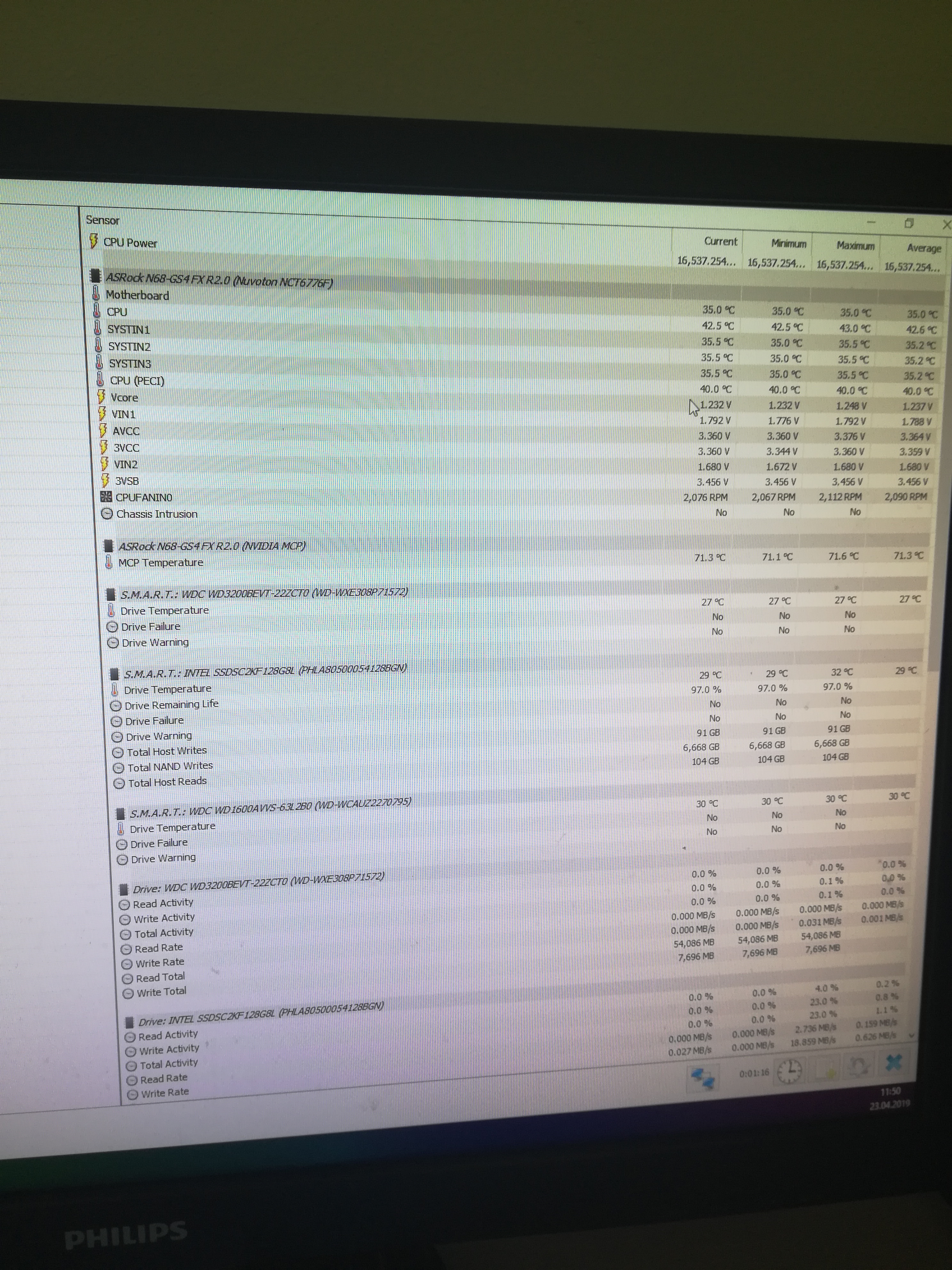

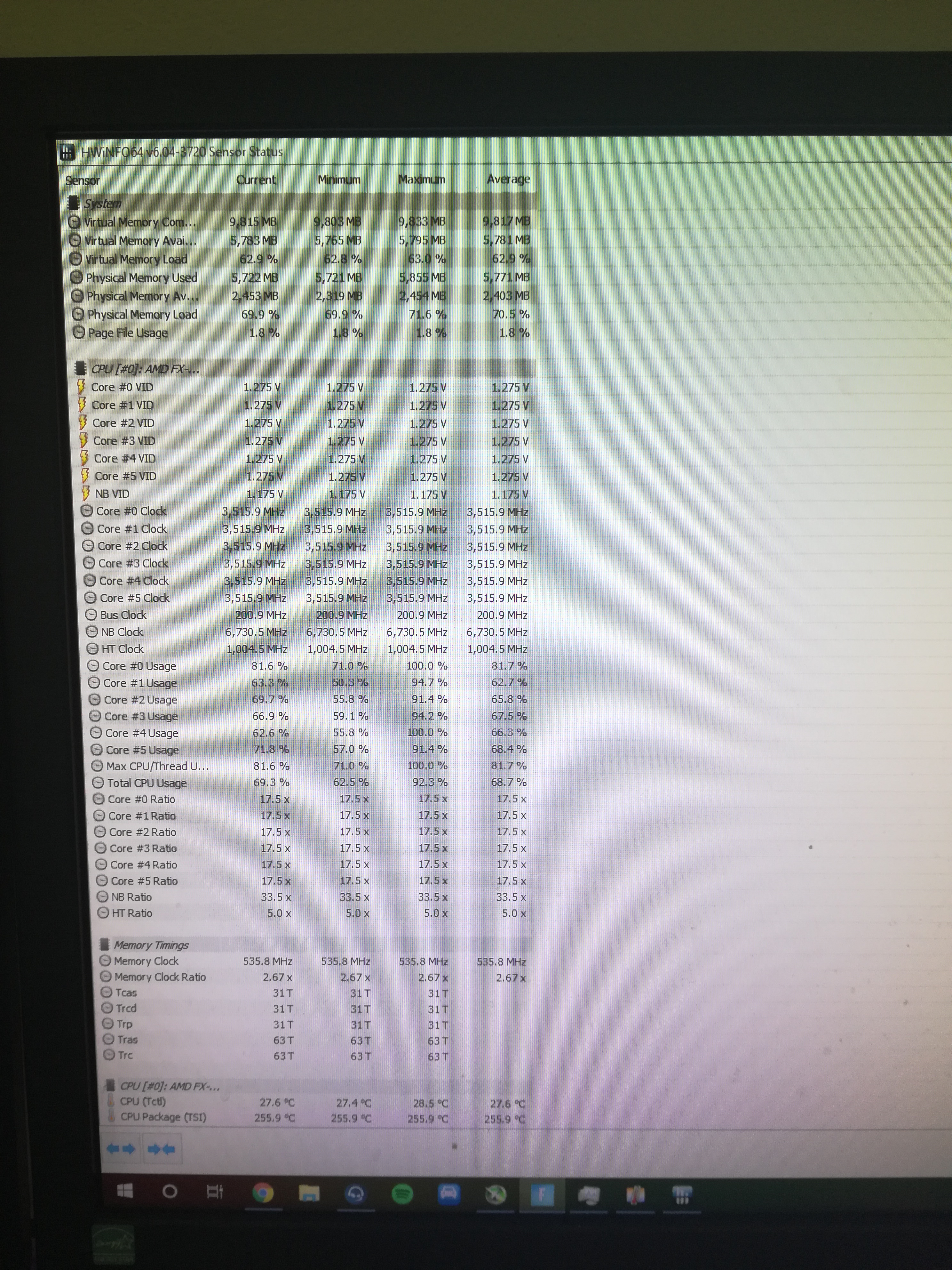

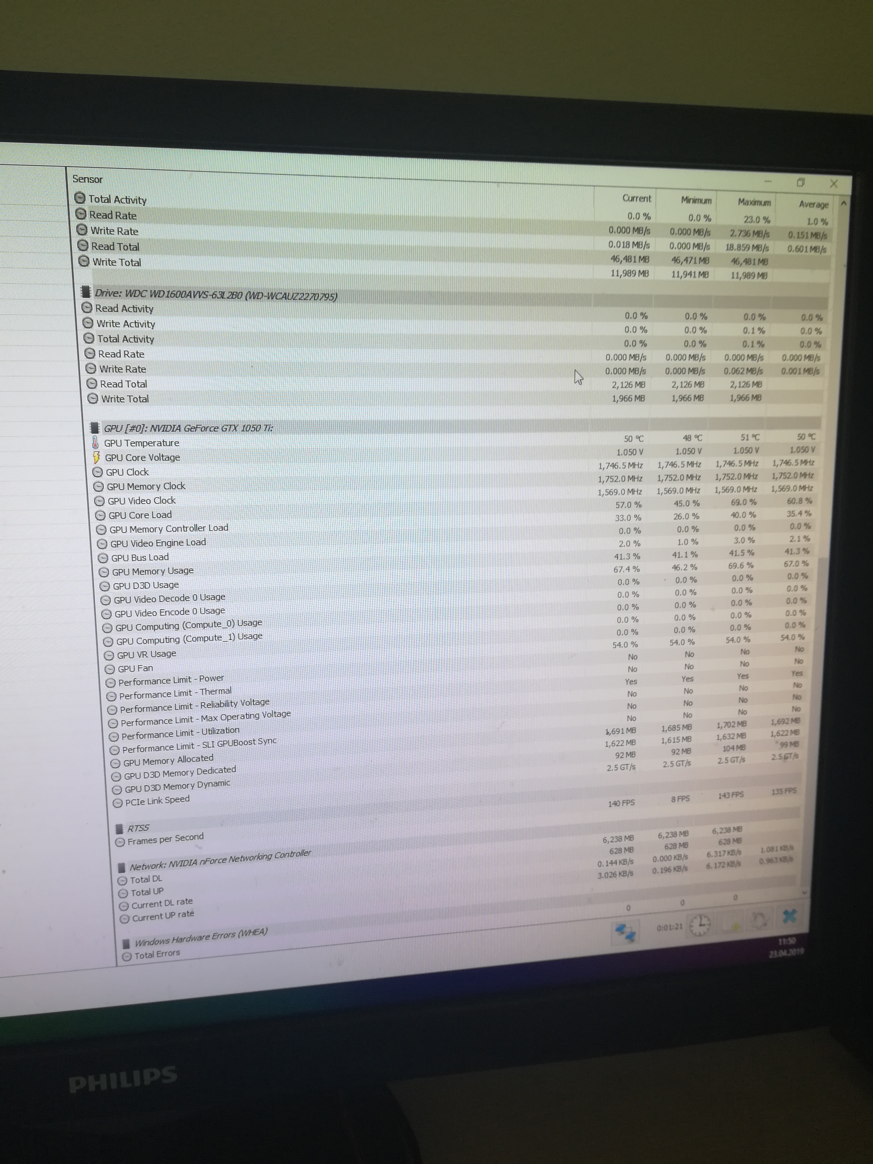

Das sind die Werte von HW-Info 64.

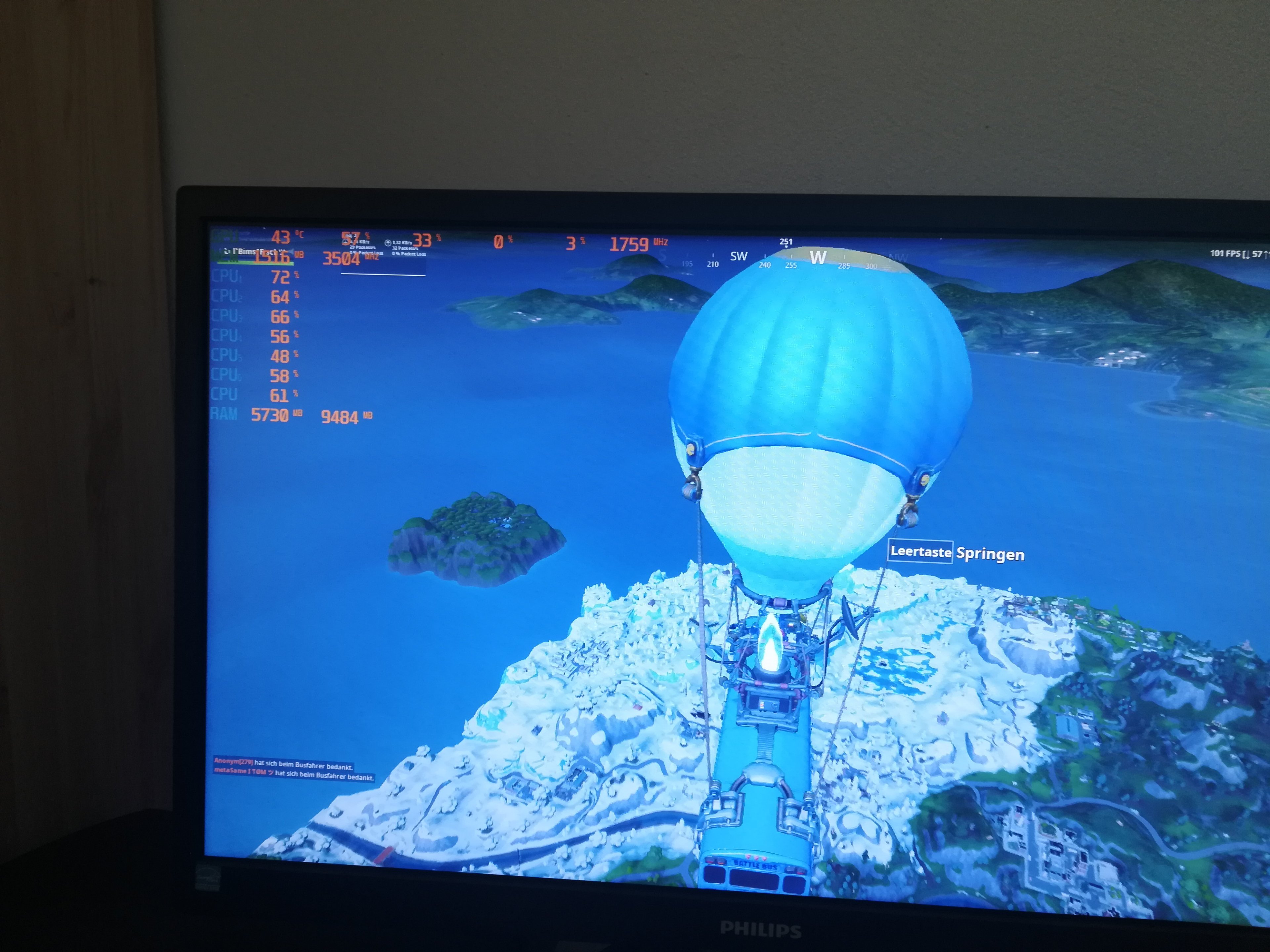

Nein das tut mir leid, aber wir verbrauchen nicht mal 2 GB von 4.

hwinfo lief 1,16 minuten - also null aussage kraft.
Du solltest dir im OSD auch die CPU-Frequenz anzeigen lassen. Zu warme Spannungswandler besitzen genau das von dir beschriebene Verhalten - und dann siehst du sofort ob die CPU in diesem Moment runter taktet.

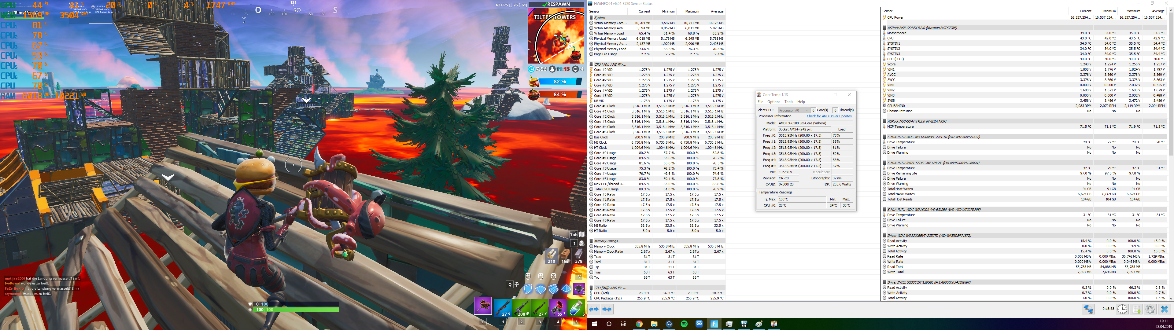

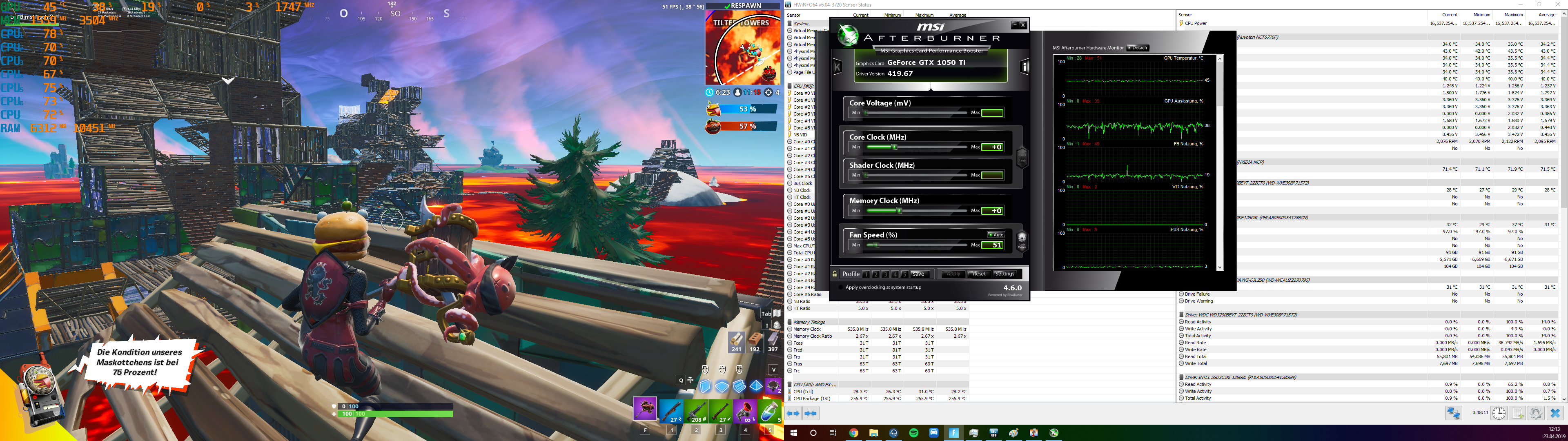

und jetzt fängt das Ruckeln an!

Mir fällt auf das weder deine CPU noch deine GPU limitiert. Also liegt das Problem wohl wo anders.
Kannst du nochmal den Taskmanager mit offen lassen und die Auslastung deiner Festplatte anzeigen lassen. In einem deiner Fotos sieht man das diese ausgelastet ist. Könnte ein Zeichen für eine Auslagerungsdatei sein, die vielleicht gar nicht nötig wäre...
Nein, das ist es nicht. Auf dem HWinfo Sreenshot sieht man das beide Laufwärke nicht ausgelastet sind.
Die CPU Auslastung bleibt ungefähr gleich bei ca. 80% aber deine GPU Auslastung fällt von ca. 70 auf 40%.
du bist gnadenlos im cpu limit.
Reaktionen: yinsn
hmmmhhh........ aber vorher war das ja nicht ich habe nix an der Hardware gemacht... Kann das an der Software liegen?
An was erkennt man das?
Keiner der Kerne ist zu 100% ausgelastet.
Das Einzige was sich geändert hat ist seine GPU Auslastung 70% auf 40%.
