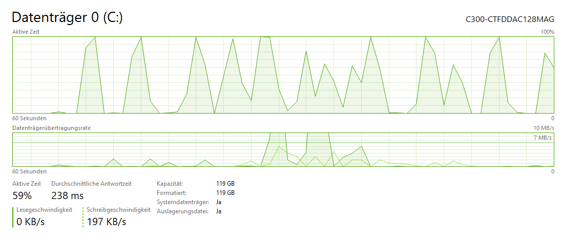

Hier ist es völlig irrelevant, ob ich durch eine voll besetzte Stadt mit hunderten Spielern fliege, oder durch die Landschaft, wo weit und breit nichts da ist, was nachgeladen werden müsste. Auffällig ist auch, dass diese Lags/Freezes beim Aufrufen von UI-Elementen auftauchen. Die Auslastung im Taskmanager steigt genau in diesen Momenten immer auf 100%. SSD ist eine Crucial CTFDDAC128MAG.

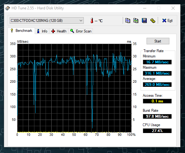

Diese Ausschläge treten auch auf, wenn das Spiel geschlossen ist - allerdings weniger häufig und nicht immer auf ganz 100% - manchmal auch auf 80%/90%. Anbei mal ein Screenshot aus dem Taskmanager und von HDTune.
