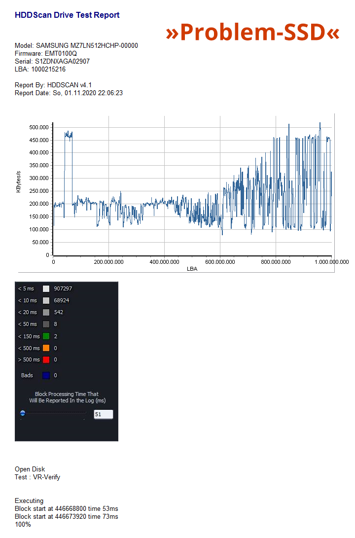

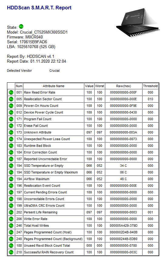

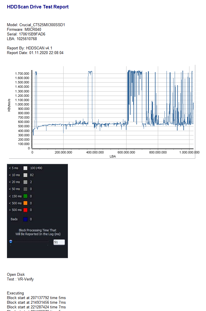

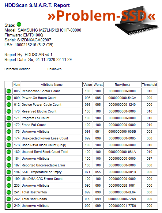

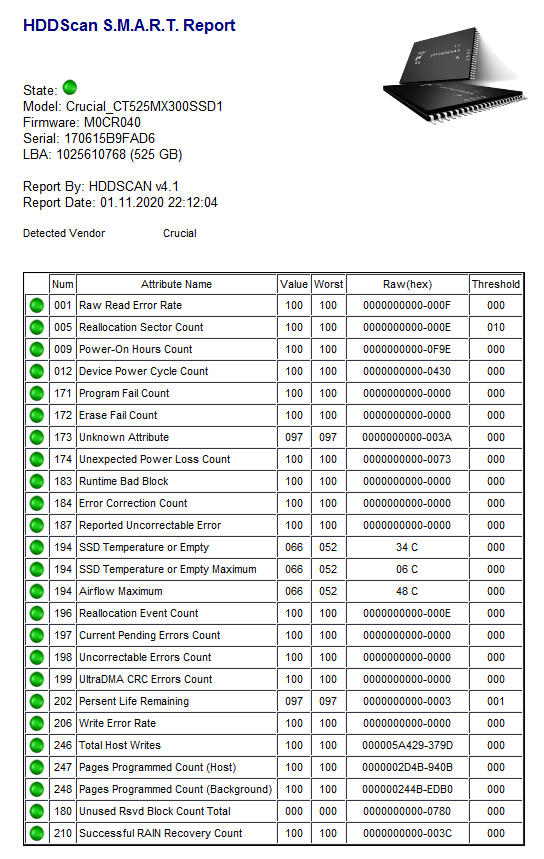

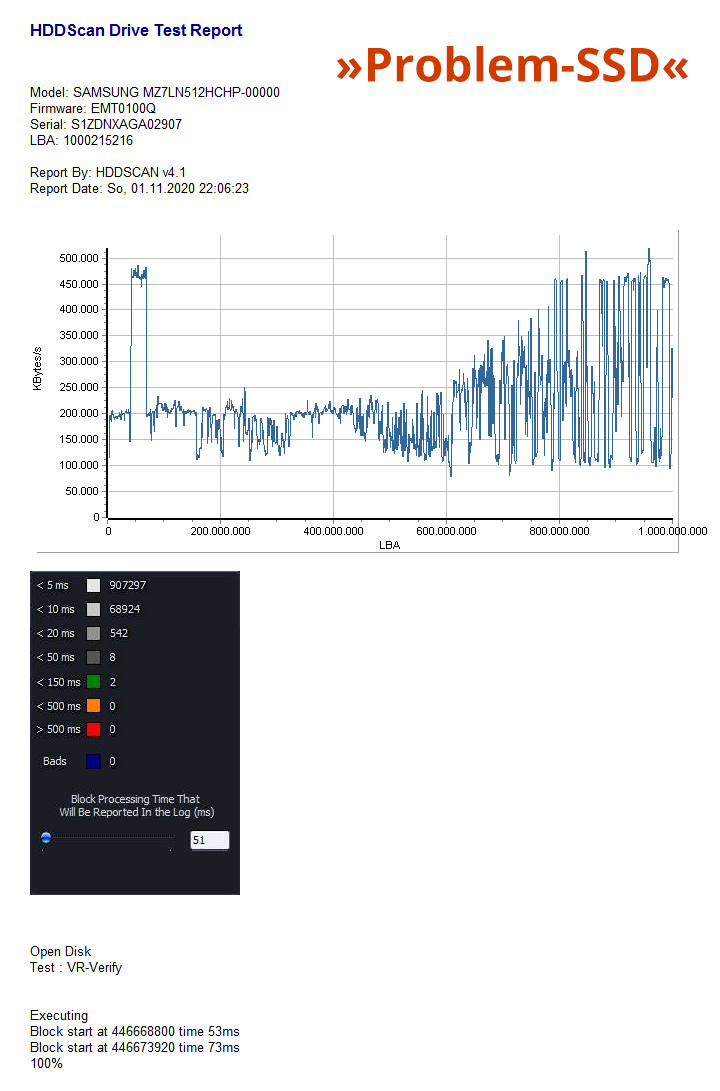

beim Vergleich zweier gleich großer SSDs aus zwei Windows-Rechnern mittels HDDScan fällt (mir) auf, dass die SSD in dem Rechner, dessen Programme sich sehr träge verhalten und träge reagieren (zB deutlich langsamer starten), im Vergleich sehr viele Blöcke aufweist mit Zugriffszeiten langsamer als 5ms.
Hier über die Option "verify: read data without transfer". Zuerst jeweils die "Problem-SSD":
2020-11-01_work_hddscan_ssd.png 2020-11-01_home_hddscan_ssd.png 2020-11-01_work_hddscan_ssd_smart.png 2020-11-01_home_hddscan_ssd_smart.png

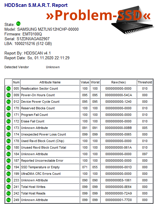

Beim SMART-Wert wird mir hingegen beidesmal grünes Licht gegeben...
Könnte also nun das sehr träge Verhalten dieser Workstation tatsächlich durch diese SSD bedingt sein? Oder ganz andere Ursachen?

Eine Zugriffszeit von 5ms bei einer SSD.... ist schon Lahm ... und dann hast du schlecht geschaut denn die größer als 5 ms sind die "Problematischen"

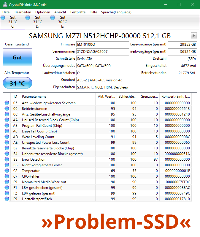

Für SMART Werte auslesen -> Crystal Disk Info..
Das HDD Tool ist für SSD´s eher ungeeignet denn dort liegen normale Zugriffszeiten bei ca. 0,1 ms.

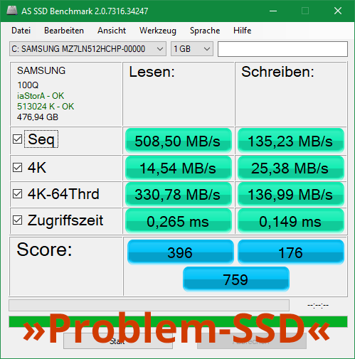

mal testen mit AS SSD Benchmark ob das Aligment richtig ist. das könnte schon solche Probleme verursachen.

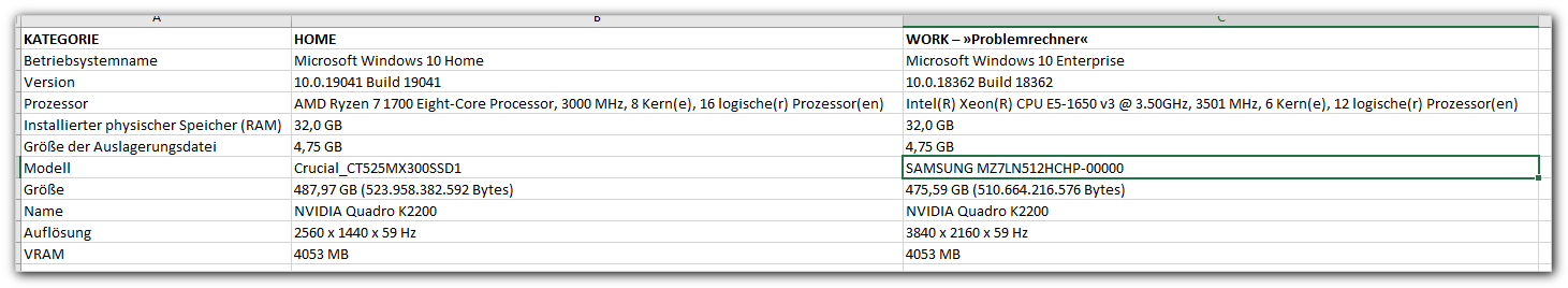

Das sind beide Windows System Disks? In zwei unterschiedlichen Rechnern? Dann ist eine konkrete Aussage eh schwer. Da kann ja sonst was im Hintergrund stören.
Das Alignment ist schon ein guter Ansatz.
Reaktionen: mtemp
Da liegst du falsch. Es bedeutet, dass die Zugriffszeit kleiner 5ms (<5) ist, was für eine SSD völlig normal ist und auch schnelle HDDs erreichen. Ich habe den Test mal bei meiner SSD gemacht und da war die Zugriffszeit bei allen Blöcken geringer als 5ms.
Wenn die Skala für SSD geeignet wäre, müsste sie unter 0,1 ms gehen. Der Test von HDDScan ist nicht für SSD geeignet. Der Test erfasst gar nicht die mögliche Zugriffszeit einer SSD.
Wenn die Zellen deiner SSD eine Zugriffszeit von 2ms haben, dann ist das für HDDScan ein sehr guter Wert, aber für eine SSD katastrophal schlecht. Es kann also sein, dass sie auch schlecht ist, aber HDDScan zeigt das nicht an, sondern arbeitet in zu hohen Regionen, die für eine SSD unbrauchbar sind.
Hmm, ich schrieb:
Das müsste doch stimmen? Im Vergleich weist diese sehr viele Blöcke auf, die nicht <5 ms gelesen werden können, also langsamer gelesen werden, zB zwischen 5 und 9 ms (knapp 70.000 vs. 82).

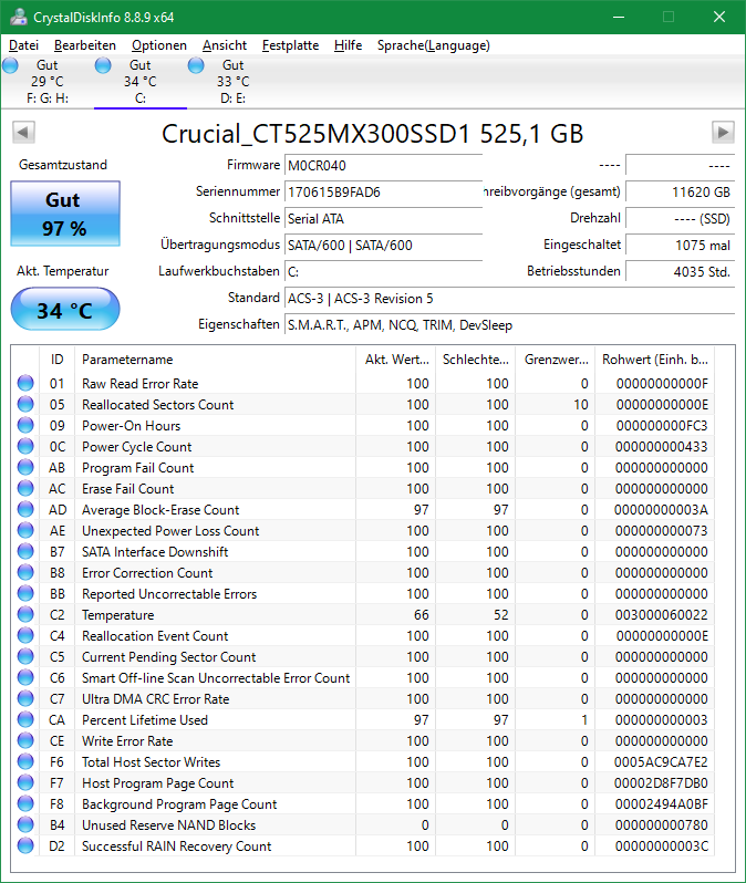

Hier nun CrystalDiskInfo – links wieder die »Problem-SSD«:

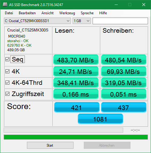

Bisher nur Boardmittel benutzt, um neben SSD auch verbaute Festplatten zu untersuchen. Doch keine Auffälligkeiten.
Ich bin von meinem eigenen Thread mit Verdacht auf Grafikkarte – https://www.computerbase.de/forum/threads/bessere-alternative-zu-nvidia-quadro-k2200.1976179/ – zu dieesm gewechselt ...
Ja, zwei unterschiedliche Rechner. Einer, der Problemrechner, eine teure Workstation, knapp 4-5 Jahre alt, mit der Samsung-SSD. Der andere knapp 2 Jahre jung, ein ct-Bauvorschlag mit Ryzen-Prozessor, mit der in diesem Bauvorschlag empfohlenen Crucial-SSD, beide 512 GB.

Oh, hier nun mit der richtigen Zuordnung der SSD, wie mir jetzt erst auffällt:
Uh, das ist ja noch Haswell Generation. Kein Wunder, dass das nicht so flutscht :(

Die Samsung hat einen Gesamtzustand von 91% nach AD Wear Leveling Count. Bei Neuzustand stand er bei 100. Der geht es noch gut.
Eine SSD lässt sich am besten mit einem Secure Erase optimieren. Dann stören keine Blöcke, die schon lange nicht mehr aufgefrischt wurden. Die werden mit der Zeit träge und können auch Daten verlieren, wenn sie sehr lange nicht wieder aufgefrischt wurden. Eine Lagerung bei hohen Temperaturen beschleunigt es noch.

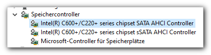

Mal einen anderen SATA-Anschluß probiert? Laut Handbuch hat das board einen 6er block und einen 4er block SATA, kann sein das der 4er block von einem Zusatzchip kommt.
Läuft SATA im AHCI-Modus?
Funktioniert TRIM?
-> Trimcheck
Reaktionen: mtemp

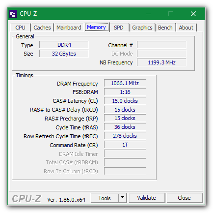

Welchen Speicher du genau verbaut hast, geht aus dem Screenshot nicht hervor. Eine Bezeichnung fehlt.
Entweder den Reiter SPD wählen oder mal HW-Info laden ;)

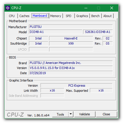

Hmm, ist auf jeden Fall »FUJITSU Workstation CELSIUS M740« (https://www.fujitsu.com/de/products/computing/pc/workstations/celsius-m740/)
mit dem aufgeführten Datenblatt: https://sp.ts.fujitsu.com/dmsp/Publications/public/ds-CELSIUS-M740.pdf
Wieso es nun diese Unterschiede gibt, hmm, muss ich nachfragen. Der PC wurde mir zur Verfügung gestellt ;)
In der PDF sollte ich sich ja nichts geändert haben (auch wenn ich als einzige Datumsangabe darin 2020-03-25 CE-EN entdecken konnte).
Ebenfalls nochmals verglichen:
Datenblatt:
  • Intel® Xeon® processor E5-1650v4 (6 Cores, 3.60 GHz, 15 MB)
  • Mainboard type D3348-A2x
... vs. CPU-Z:
  • Intel Xeon E5 v3, Codename Haswell-E/EP, Specification Intel(R) Xeon(R) CPU E5-1650 v3 @ 3.50GHz
  • Mainboard Model D3348-A1
Die SSD wurde vielleicht unabhängig von dem im Datenblatt aufgeführten SSDs "reingesteckt". Im Februar 2016 hatte ich den PC in Betrieb genommen, als Nachfolger einer langjährigen anderen Workstation, damals noch von Fujitsu-Siemens statt nur Fujitsu... Besaß ihn allerdings bereits einige Wochen. Hatte mich wohl um den Neu-Installationsaufwand gedrückt, trotz des verlockend schnelleren PCs ...
Anhand der Mainboard Bezeichnung + Google könnte man ja herausfinden, ob das UEFI NVMe Support bietet.
Bei deinem D3348-A1 scheint das nicht der Fall zu sein: https://www.win-raid.com/t871f50-Gu...ystems-with-an-AMI-UEFI-BIOS-67.html#msg32394
Also wirst du von einer M.2 NVME SSD nicht booten können. Da du aber schon eine 860EVO seit einem Jahr (???wt*) rumliegen hast ist das erstmal eh hinfällig.
Äh, das hatte ich irgendwo angedeutet. Zu dem Zeitpunkt, als ich die 1GB-SSD bekommen hatte, hatte ich massive Probleme mit wild = unsystematisch abstürzenden Programmen. Admins hatten schon draufgeschaut etc. Letztendlich wurde mir nahegelegt, das System komplett neu aufzusetzen. Doch ähnlich wie gerade geschrieben bzgl. der Inbetriebnahme dieses jetzigen Rechners, so scheute ich bis dato den (zeitlichen) Aufwand. Musste ja weiterarbeiten...
Darum auch die Idee, das System auf einer neuen/separaten SSD komplett neu aufzusetzen anstatt auf der jetzigen, damit ich im Falle eines Falles – falls was schiefgeht oder ich kurzfristig mit meinen Programmen arbeiten musste – wechseln konnte. Hier irgendwo hier dürfte es noch Threads dazu geben... Na, nachgeschaut: oweih, tatsächlich bereits mehr als 1 Jahr her: s. Thread. Also zu dem Zeitpunkt, als ich die SSD bekommen hatte.
Wegen der Pandemie bin ich jedoch hauptsächlich im Homeoffice, so dass ich derzeit nur selten den "Problemrechner" = Arbeitsplatzrechner ("WORK") vor mir habe, nur bei Bedarf per Remotedesktop drauf zugreife. So lässt sich's einigermaßen ertragen, das dortige zähe Arbeiten ...
Welchen Speicher du genau verbaut hast, geht aus dem Screenshot nicht hervor. Eine Bezeichnung fehlt. Entweder den Reiter SPD wählen oder mal HW-Info laden
Sind vier 8GB-Riegel, alle vom selben Typ:
CPU-Z:
DIMM # 1
SMBus address 0x50
Memory type DDR4
Module format RDIMM
Module Manufacturer(ID) Samsung (CE000000000000000000000000)
SDRAM Manufacturer (ID) Samsung (CE000000000000000000000000)
Size 8192 MBytes
Max bandwidth DDR4-2132 (1066 MHz)
Part number M393A1G43DB0-CPB
Vielleicht Vorgängermodell? Bezeichnung ist jedenfalls gleich. Dein Speicher ist ein registered ECC RAM.
Ist etwas langsamer als normaler DDR4-RAM. Sollte jetzt aber nicht so stark ins Gewicht fallen.
