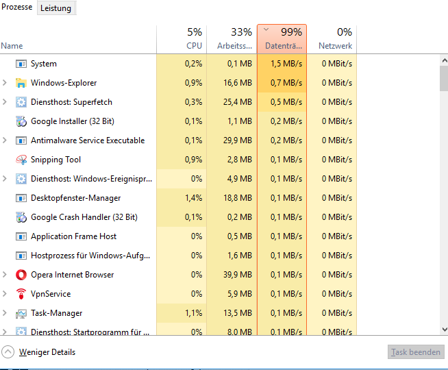

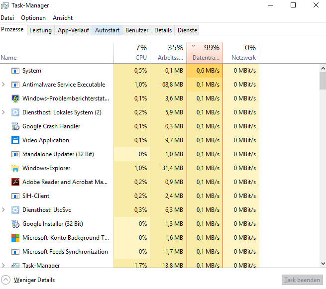

es nervt unglaublich, dass mein NB (TP X220) täglich minutenlang kaum zu gebrauchen ist, weil der System-Datenträger immer irgendwelchen erheblichen Traffic abzuwickeln hat, der mit meiner direkten Nutzung (d. h. Browser, Medienwiedergabe etc) wenig bis nichts zu tun hat. (Ja, das ist eine naive Vorstellung des "Systems")
Das Thema Datenträgerauslastung gibt es ja tausendfach. Ich habe einiges gelesen und versucht, mein WIN10 zumindest derart einzurichten, dass nur geupdated wird, wenn ich das zulasse (wenngleich ich ja trotzdem null KOntrolle über das Ding habe).
Warum lässt der Rechner eigentlich in Kenntnis meiner Nutzung zu, dass andere Kackservices einfach das komplette Ding lahmlegen? Minutenlang 99% HD-Auslastung, nichts geht mehr.
Ich vermute, dass ich einfach eine lahme HD* habe (die gerade auch problemverschärfenderweise recht voll ist, aber auch mit 20/100GB freiem Platz herrscht das Problem), was das ganze Problem vergrößern würde. Würde eine SSD hier Abhilfe schaffen? Worauf muss ich achten bei der Anschaffung?

Also ich nutze da den Process-Explorer und dort sehe ich genau welches Programm oder Service die CPU oder Platte auslastet.
https://www.computerbase.de/downloads/systemtools/process-explorer/
Eine SSD ist immer gut. Speziell bei parallelen Zugriffen.
Aber zuerst schau mal was deinen PC so auslastet.
Womöglich ist es dein Antivir Programm.

Wenn die aktive Datenrate (da sind grad mal 4-5 MB/s) lt. Screenshots 99% Auslastung entspricht, stimmt irgendwas anderes nicht. Chipsatztreiber? Festplatte EOL? SATA-defekt?
10.000 Dateien kleiner als 1-2MB und der Datenträger ist zu 99% ausgelastet und schafft nur paar MB/s.
Bei parallelem Zugriff auf verschiedene Dateien kommt es zu ähnlichen Werten, vor allem wenn die Platte selber maximal nur 50MB/s oder so schafft.

Er schreibt ja, dass dies nutzungsunabhängig geschieht. Auch Windows 10 produziert keine 10.000 parallele Dateizugriffe, schon gar nicht bei der Platte. Der Kernel steuert das im Normalfall schon entsprechend.
Bleibt: Virus, fehlender/defekter Treiber oder defekte Hardware. Hier könnte aber auch schlicht der SATA-Port durch einen Sturz o.ä. beschädigt sein. Schwer zu sagen aus der Ferne.
