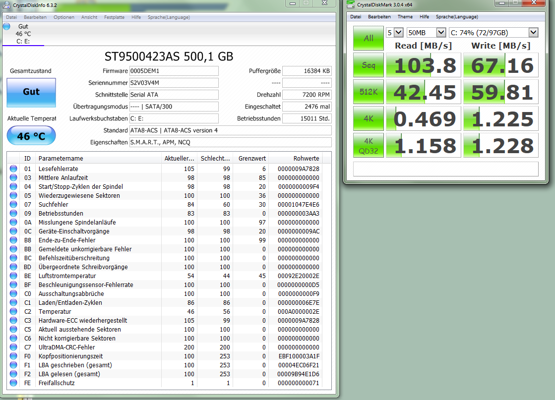

Vor ca. 2,75 Jahren hab ich mir ein neues NB gegönnt, nachdem mir beim alten die GPU kein Bild mehr auf den internen Monitor schicken wollte.
Lange war ich damit zufrieden, aber inzwischen scheint mir das Ding etwas eingelahmt zu sein - da die HDD nach dem Booten für lange Zeit läuft denke ich mir mal, dass daran das Problem liegt, aber ich bin nicht gerade ein Profi bei SMART-Werten, weswegen ich mich hier melde. :)
Daher die Frage: Ist die Platte noch gut? Aka. sind die SMART-Werte & Geschwindigkeiten normal? (7200 RPM Platte wie zu lesen ist)
Würde ein Wechsel z.B. auf eine SSD bei dem System einen Boost bringen? (i5-3210M, 6GB Ram)
Falls ja - würde ein HDD-Caddy den man anstelle des optischen Laufwerks einbaut eine extra Daten-HDD ausbremsen oder reicht die Geschwindigkeit von sowas aus?
Danke & LG
Kirin
P.S: Falls es relevant ist: NB ist ein Dell Vostro 3560

SSD wird sicher was bringen aber hast du die Festplatte mal bereinigen lassen mit Boardmitteln oder CCCLEANER?
ggf. ist eine SSHD besser für dich
Die Platte scheint ok zu sein, was mich etwas wundert sind die vielen betriebsstunden (> 15000) Hast du das Gerät immer an?
Schon versucht eine Neuinstallation zu machen? Danach sollte dein System wieder flott sein.
Hast du die Festplatte schon mal defragmentiert? Eine SSD wird an der eigentlichen Arbeitsgeschwindigkeit nichts ändern, aber ich empfehle sie im Grunde für alle Notebooks, schon wegen der Schockresistenz
Wenn du den Laptop noch nie neu installiert hast, dann ist dieses Verhalten normal.
Am Anfang sind die Daten schön geordnet auf der HDD, durch die Installation und Deinstallation von Programmen ändert sich das. Mitverantwortlich dafür sind sicherlich auch Windows Updates. Irgendwann muss der Lesekopf der Platte viel springen um ein Programm zu öffnen. Durch die dafür notwendige Zugriffszeit verlangsamt sich alles.
Bei einer SSD hättest du das Problem nicht.
Noch schlimmer wird es, wenn der RAM nichtmehr ausreicht. Z.B. wenn beim Start zu viele Programme von selber starten. Du 100 Tabs im Browser öffnest oder 10 Toolbar installiert hast.
Der Vorschlag von "derChemnitzer" ist ein guter Ansatz um ein bisschen mehr Geschwindigkeit zurück zu bekommen. Ich würde die Windows Boardmittel aber CC Cleaner vorziehen.
