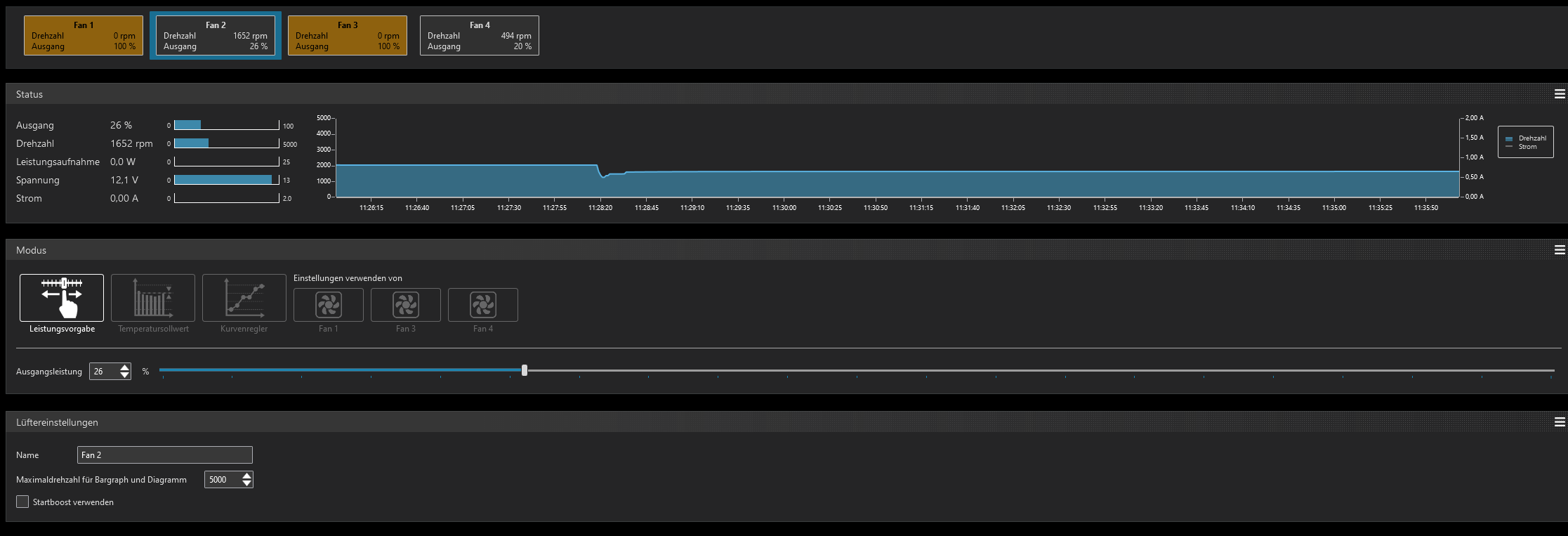

aktuell betreibe ich das PWM Signal der Pumpe über die Quadro mit der Aquasuite. Das funktioniert jedoch nur mit statischen Werten.
Sobald ich auf den Kurvenregler wechsle und die Wassertemperatur als Sensorquelle verwende läuft die Pumpe auf 100%.
Wie stelle ich das in der Software direkt ein? Konnte irgendwie nichts bei Google dazu finden. Wie bekomme ich es hin, dass die Pumpe auf die Wassertemperaturanstiege reagiert und dann schneller läuft?
Ich habe den Minimalzustand schon eingegrenzt, aber es bleibt bei 100% Speed.
Minimal und Maximalleistung anpassen.
Denke mal 40% bis 100% sollten passen.
Du regelst laut dem Screen zwischen 5% und 25%. Das klappt bei einer Laing nicht.

@sebbolein Die Pumpe bleibt stumpf bei 100%. Auch wenn ich auf 40-100% stelle.

Aber mal zurück zur Ursprungsfrage. Die Pumpe lässt sich über die Quadro Kurve nicht regeln. Bleibt stur bei 100%. Aber sie lässt sich auf konstante 30% einstellen.
Was passiert bei 90%, 80% usw.?
Nichts. Also zumindest nicht bei der Kurvenregelung. Bei der statischen Regelung kann ich hoch und runter und die Geschwindigkeit ändert sich hörbar. Am Board direkt angeschlossen konnte ich die Pumpe auch regeln über das PWM Signal. Musste jedoch von W_Pump auf CPU_Opt umstellen. Sonst ging es nicht.
