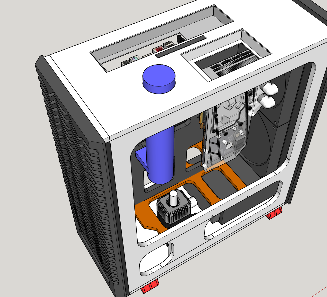

Plan sieht bei mir so aus:
sBronco schrieb:
Ich habe im Moment einen 480er drin, das reicht dicke für einen R5 2600 + RX 5700 XT, steige aktuell auf einen 360er um(2x 180mm) der wird auch reichen
Was ist das bitte für ein Argument? :volllol:
Klar reicht der 180x2 dann auch, hat ja auch gut 10% mehr Fläche als der 480er...
Selfmade? Warum dann mit dem Radi für 180er Lüfter planen, wenn du auch einen ALC 400er mit zwei Noctua A20 einplanen kannst?
Gute 180er Lüfter gibt es ja aktuell eigentlich gar keine.
