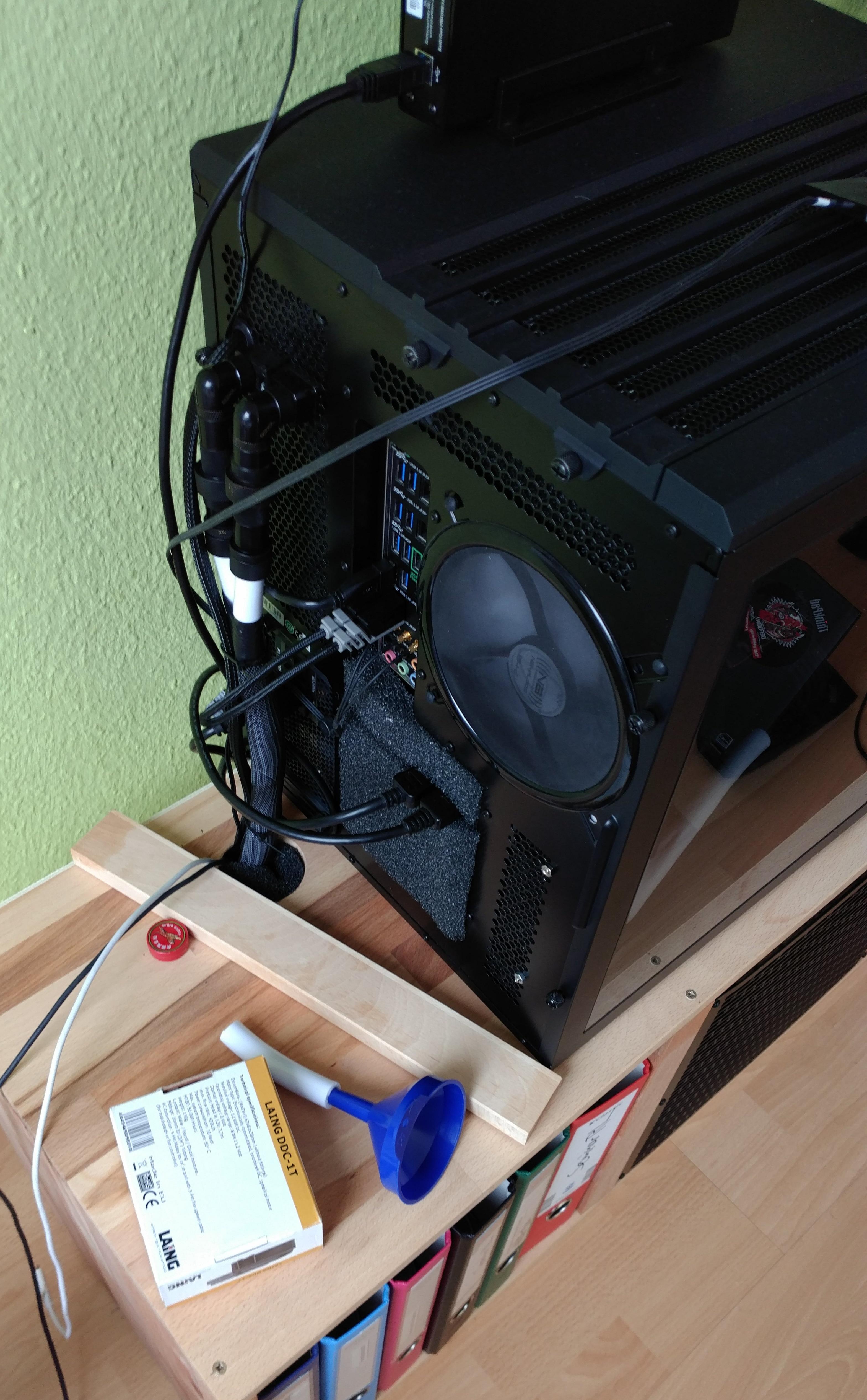

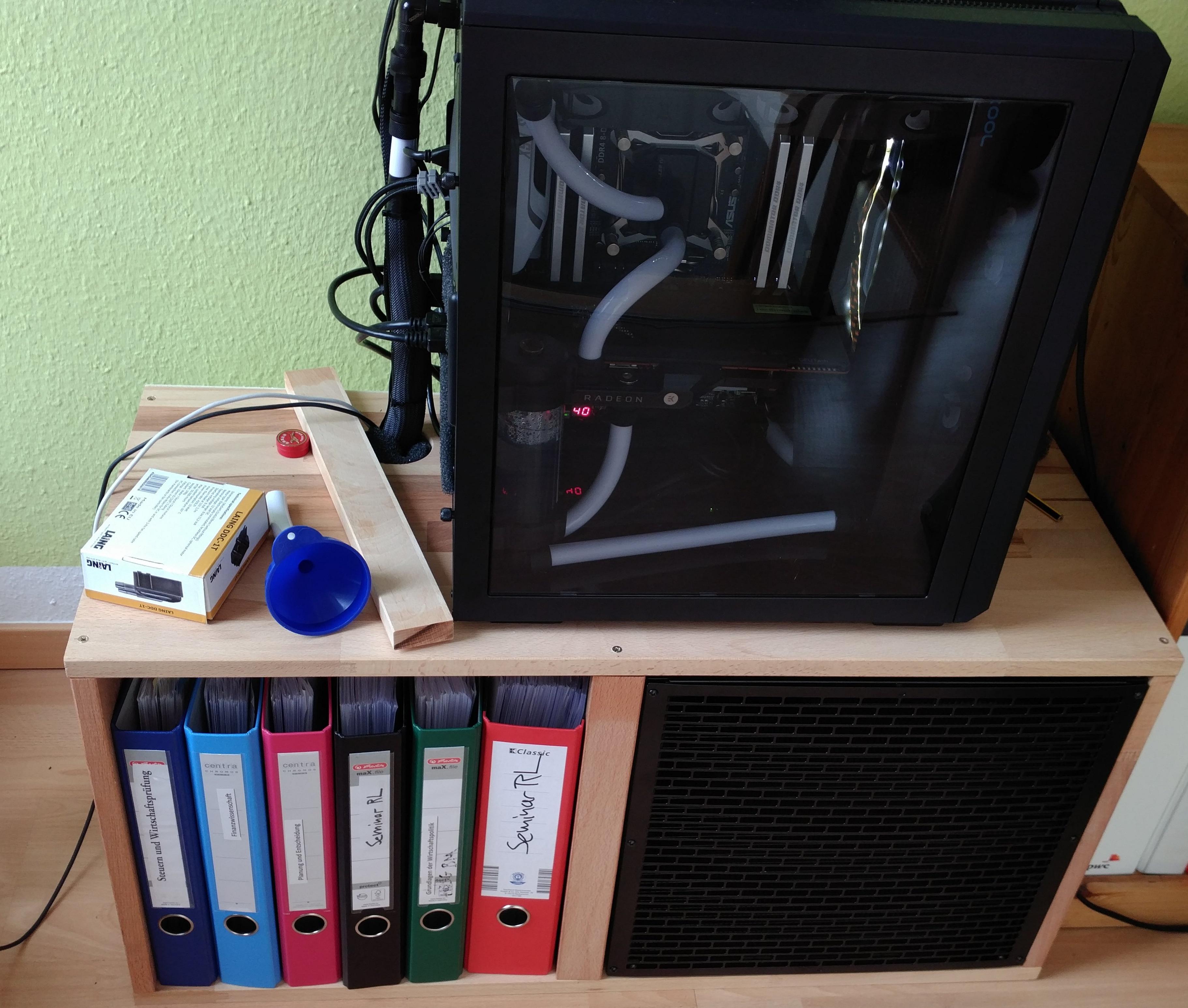

Nun hat sich der Durchfluss verändert und das Wasser wird nun statt <39°C ca. 41°C warm.. Deswegen habe ich vor mittels Poweradjust 3 die Pumpe im Idle mit <7,7V laufen zu lassen (da sie sonst im Idle herraussticht), während sie unter Last auf >9-10V laufen darf.

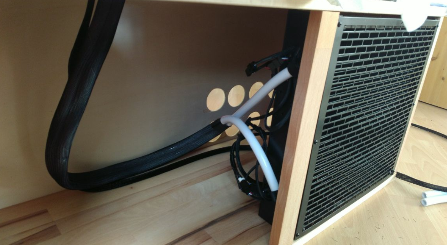

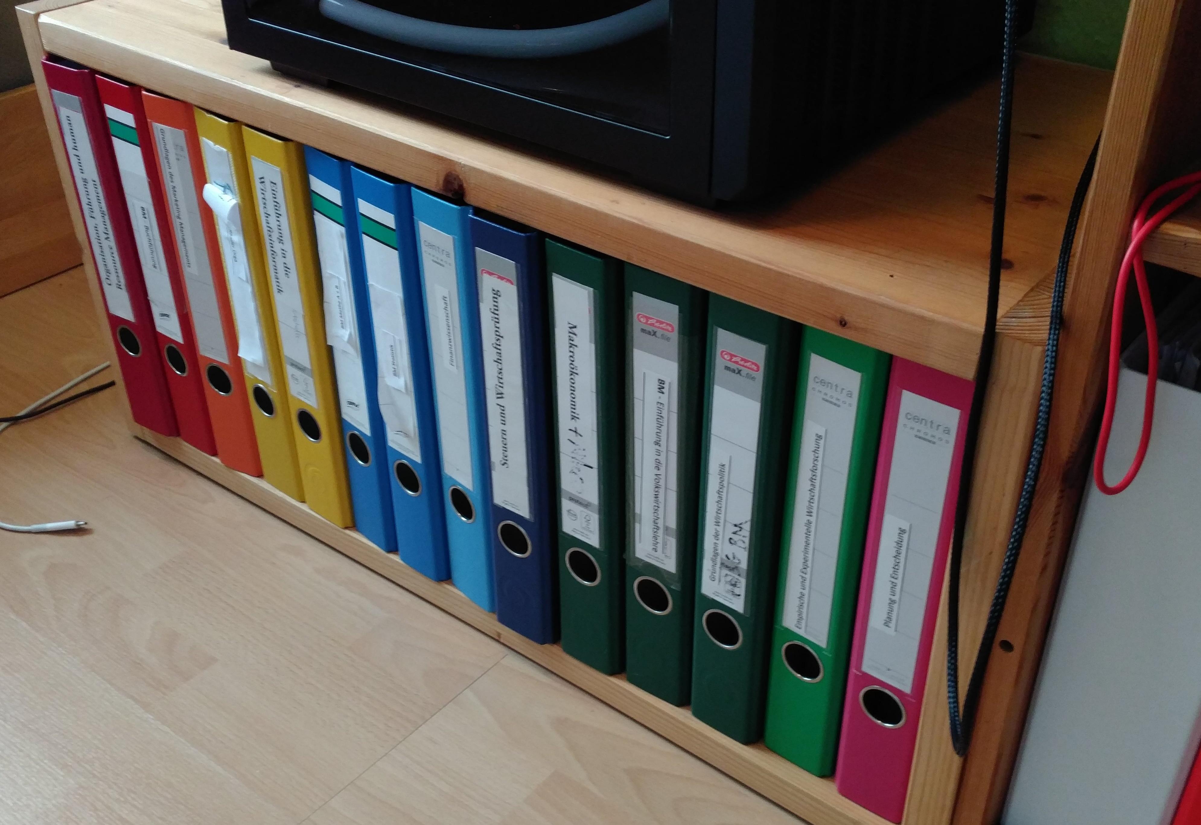

Der 1080er zieht seine Luft aus dem Schrank. Hinten sind 8 Löcher mit einem Durchmesser von 10cm gebohrt. Dadurch das er im Schrank steht, kann er auch nicht die erwärmte Luft ansaugen.

15k Luft/Wasser ist aber schon arg viel, bei 1080er Radiatorfläche. Wobei die Frischluftzufuhr des Radiators ordentlich eingeschränkt ist.
