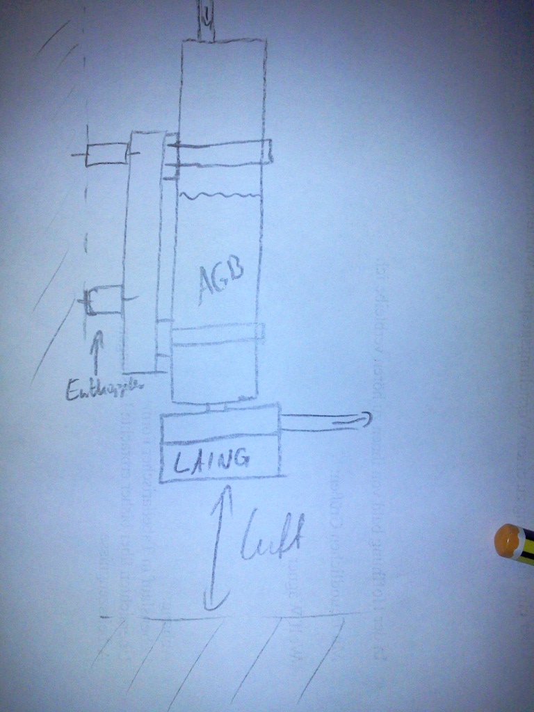

Das Gesamte Gewicht der Laing würde dann an dem mittleren obigen Gewinde in der Mitte hängen, also Zugspannungen im Plexi hervorrufen. Keine Druckspannungen. Ich hatte bisher nicht geplant die Laing in irgend einer Weise von unten zu stützen.
Hier ne kurze Skizze:
Die Laing würde dann mehrere cm über dem Boden hängen, fest an dem AGB befestigt sein, welcher sich mittels der Klammern die dabei waren auf einer Holzplatte befindet, die senkrecht mittels der 4 (oder 8) Entkoppler an der Schreibtisch Rückwand befestigt wird. Dann bin ich noch am Überlegen ob ich nicht um die Laing eine Ummantellung aus Schaumstoff baue, damit ich dann auch keinen Schall mehr habe.
ok, dann habe ich es anfangs doch richtig verstanden!
eben so wuerde ich es nicht machen. Dann vibriert die laing schoen ohne halt am doppelppel rum.
Die laing solltest du schon befestigen
Ehrlich gesagt, bei dem Geld, was man für eine WaKü ausgibt, würde mich persönlich irgend eine Bastellösung unendlich nerven, ich würde es entweder richtig machen, oder ganz lassen.

Zu deinem Vorhaben. Wie schon gesagt, habe ich so meine Bedenken, dass es nicht doch zu laut wird. Dennoch ist es machbar. Ich habe z.B. meinen DFM so an meinem AGB angebracht. Allerdings mit einem drehbaren Nippel.
Als Alternative, falls es zu laut ist würde ich es so machen: Die Pumpe auf den Boden stellen, gedämmt von unten mit 1-2cm Schaumstoff und dann von unten, mit min. 10cm Schlauch in den AGB.
