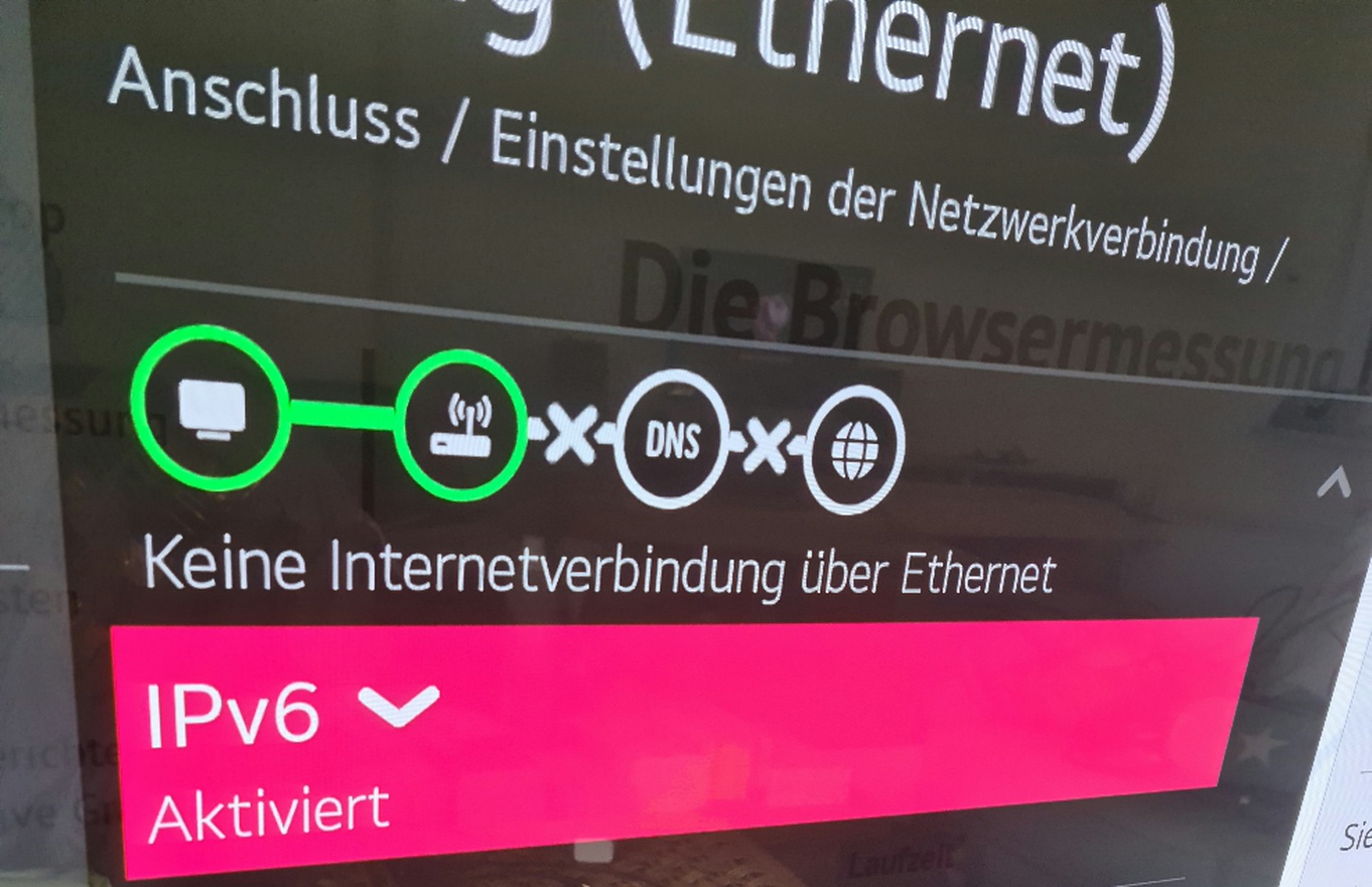

Ich habe heute versucht meinen neuen LG 55CX per LAN zu verbinden. Dabei gab es dann leider Probleme. Es scheint, als schmecke dem TV der Netzwerkswitch nicht.
Denn sobald ich diesen dazwischen klemme gibt es am TV kein Internet mehr. Alle paar Sekunden verliert er die Verbindung zum DNS, dann ist er angeblich wieder verbunden, aber funktionieren tut nix.
Sieht dann so aus:
Stecke ich das LAN-Kabel welches von der FritzBox kommt direkt in den TV funktioniert die Verbindung tadellos.

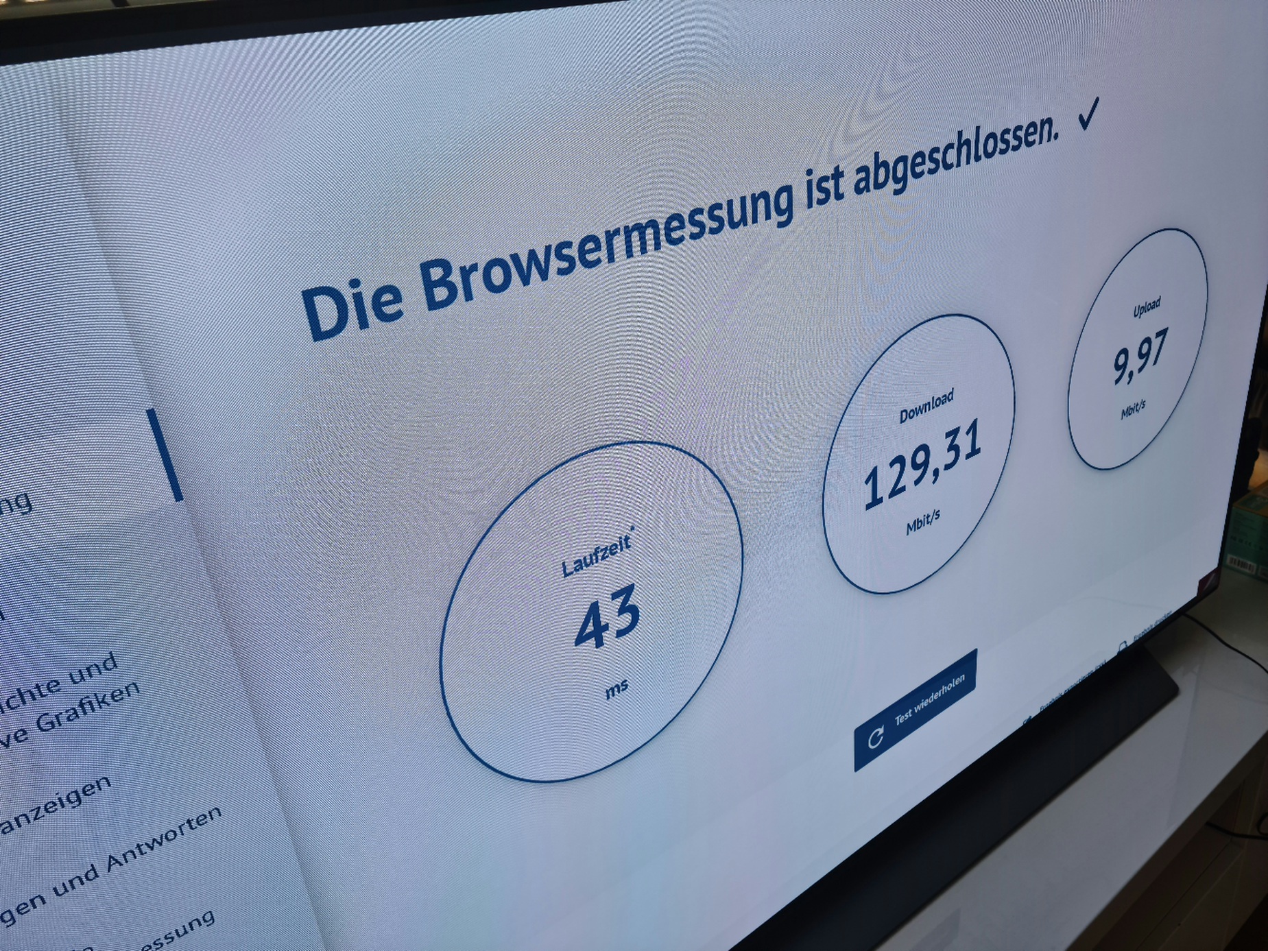

Das der TV nur einen 100mbit Port hat habe ich auch gelesen, kann mir aber dann folgendes nicht erklären:
Das kam raus, als ich das Kabel direkt in den TV gesteckt habe.
Da die Verkabelung zwischen Fritzbox und TV-Gerät funktioniert, das zeigt ja das Foto, muss der Fehler "außerhalb" liegen. Oder eine Einstellung am TV-Gerät verhindert den Verbindungsaufbau ins WWW.
