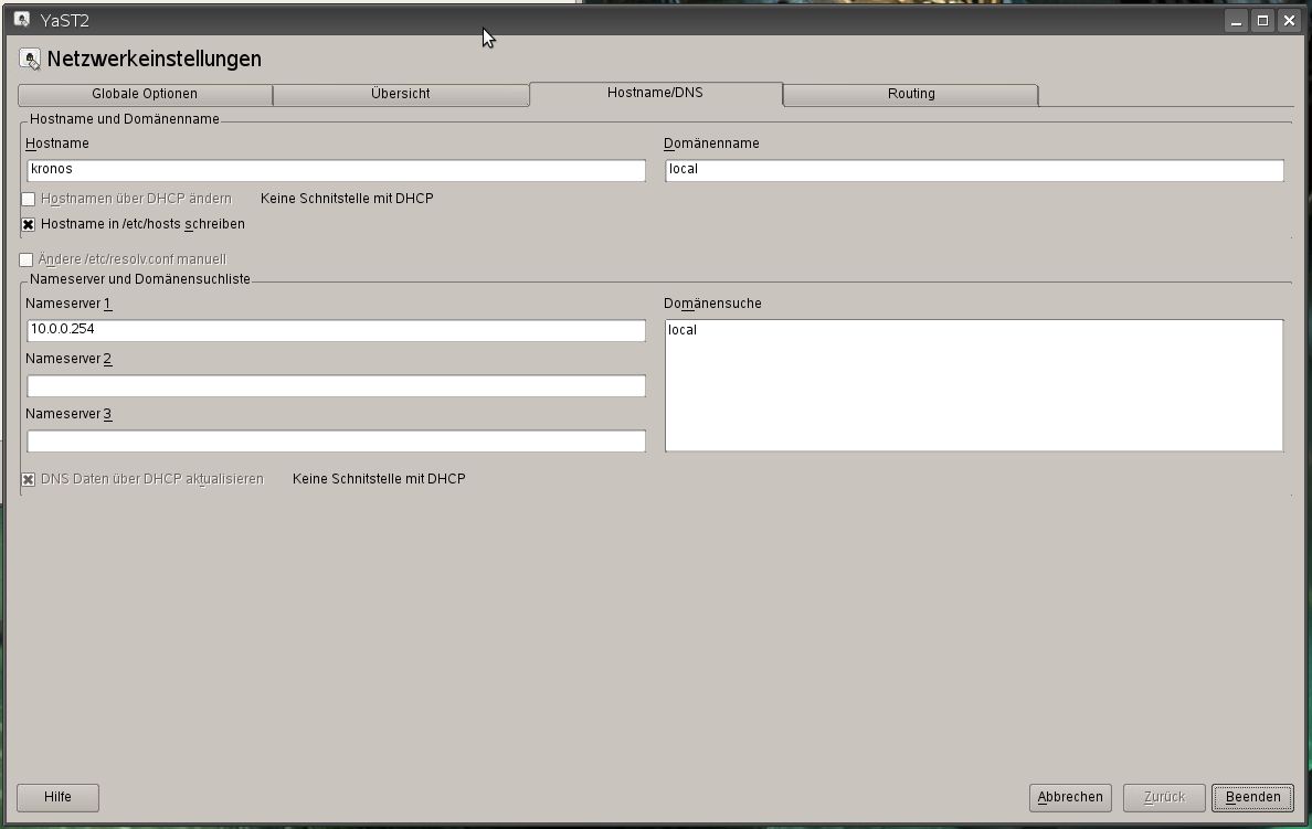

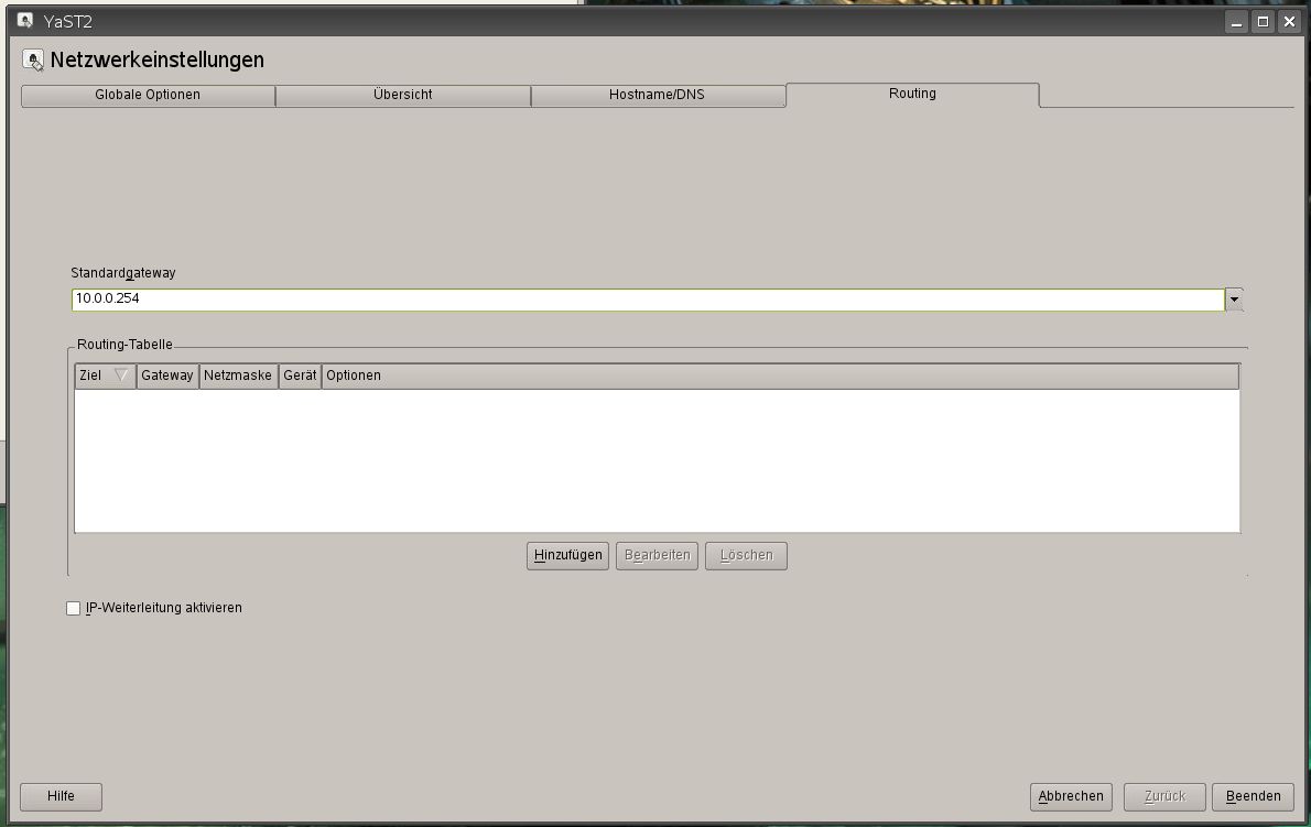

Benutzt du den NetworkManager oder ifup (kann bei Globale Optionen umgestellt werden)? Meinen Erfahrungen nach ist ifup deutlich problemloser...
Meine (funktionierenden) openSUSE 11.0 Einstellungen sind im Anhang:

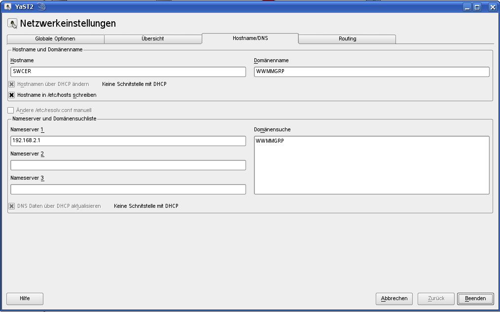

Also ich hab jetzt mal alle Vorschläge durchgearbeitet - geht immer noch nicht. auch nicht das konfigurationsfenster vom Router. Wobei er nun einiges länger braucht um festzustellen dass die gewünscht adresse nicht verfügbar ist...
ifconfig hat das ausgegeben:
eth0
Link encap:Ethernet Hardware Adresse 00:1D:7D:7A:FC:66
inet Adresse:192.168.2.19 Bcast:192.168.2.255 Maske:255.255.255.0
inet6 Adresse: fe80::21d:7dff:fe7a:fc66/64 Gültigkeitsbereich:Verbindung
UP BROADCAST RUNNING MULTICAST MTU:1500 Metric:1
RX packets:0 errors:0 dropped:4294967267 overruns:0 frame:0
TX packets:0 errors:0 dropped:46 overruns:0 carrier:0
collisions:0 Sendewarteschlangenlänge:1000
RX bytes:0 (0.0 b) TX bytes:0 (0.0 b)
Interrupt:221 Basisadresse:0x2000

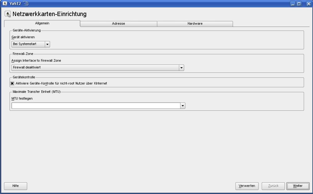

Ja sobald du auf die "Drucken" Taste drückst sollte unter KDE eigentlich KSnapshot aufploppern. Damit kannste das direkt speichern oder vorher mit einem Bildbearbeitungsprogramm (z.B. GIMP - GNU Image Manipulation Program) bearbeiten. Wenn KSnapshot nicht drauf ist dann gehts eigentlich wie unter Windows. Drucken-Taste drücken und dann in einem Bildbearbeitungsprogramm einfügen.
Irgendeins ist bestimmt drauf ansonsten kannst Du das vom Installationsmedium sicher nachinstallieren.
Eine Frage sonst noch kannst Du den Router evtl. (zumindest vorrübergehend) auf DHCP umstellen. So kannst Du testen ob es auch an den Netzwerkeinstellungen liegt und nicht an etwas anderem wie z.B. den Firewall einstellungen.

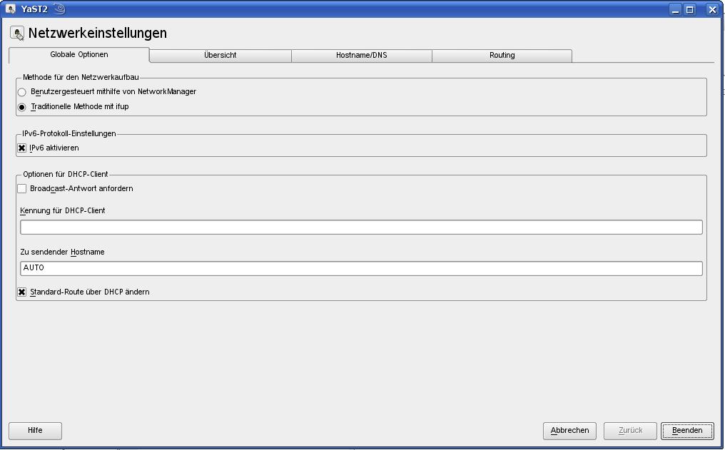

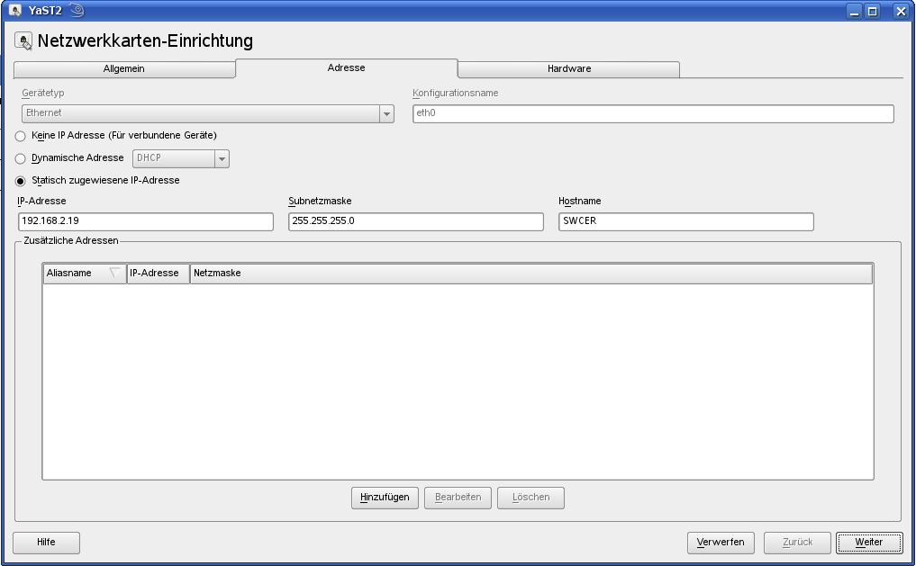

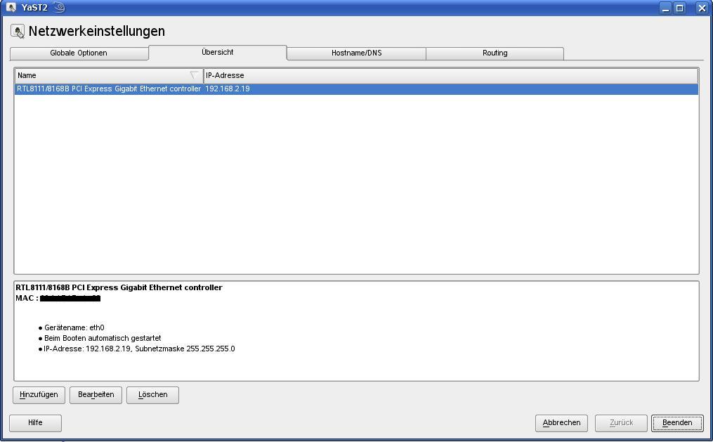

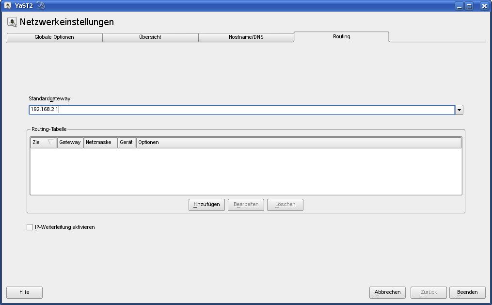

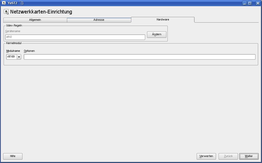

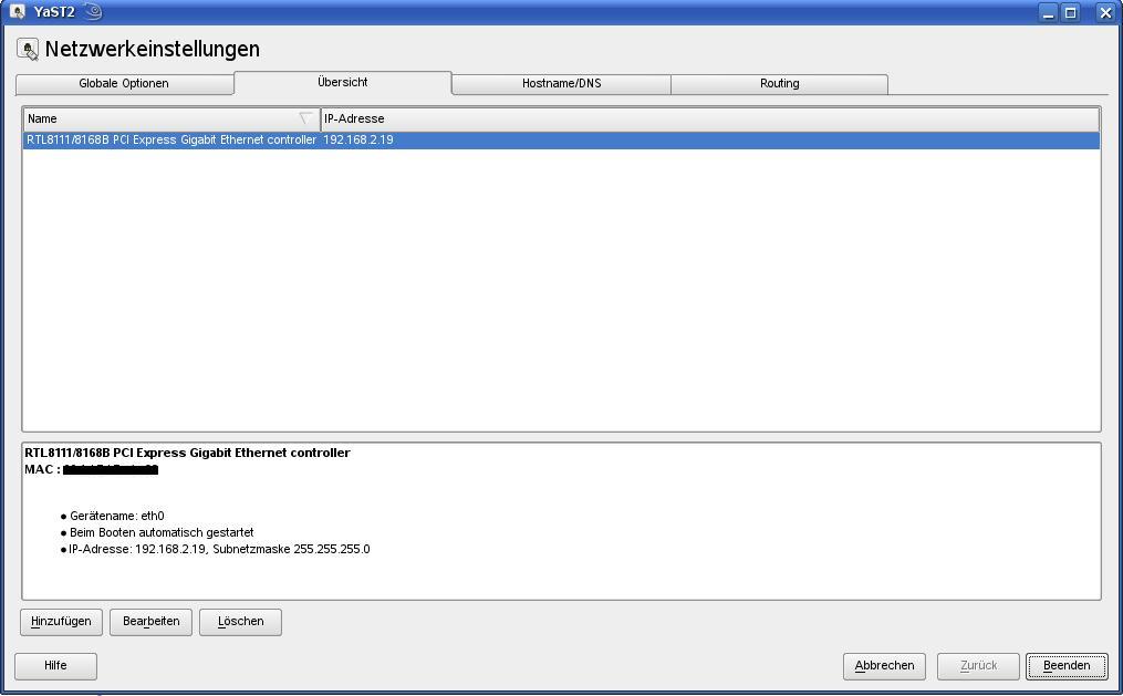

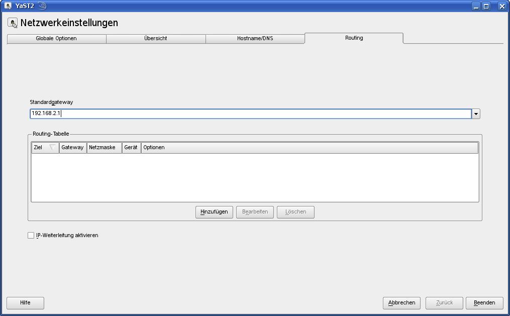

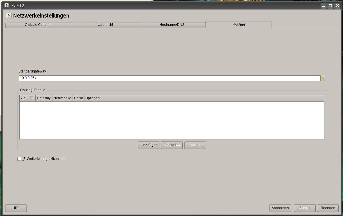

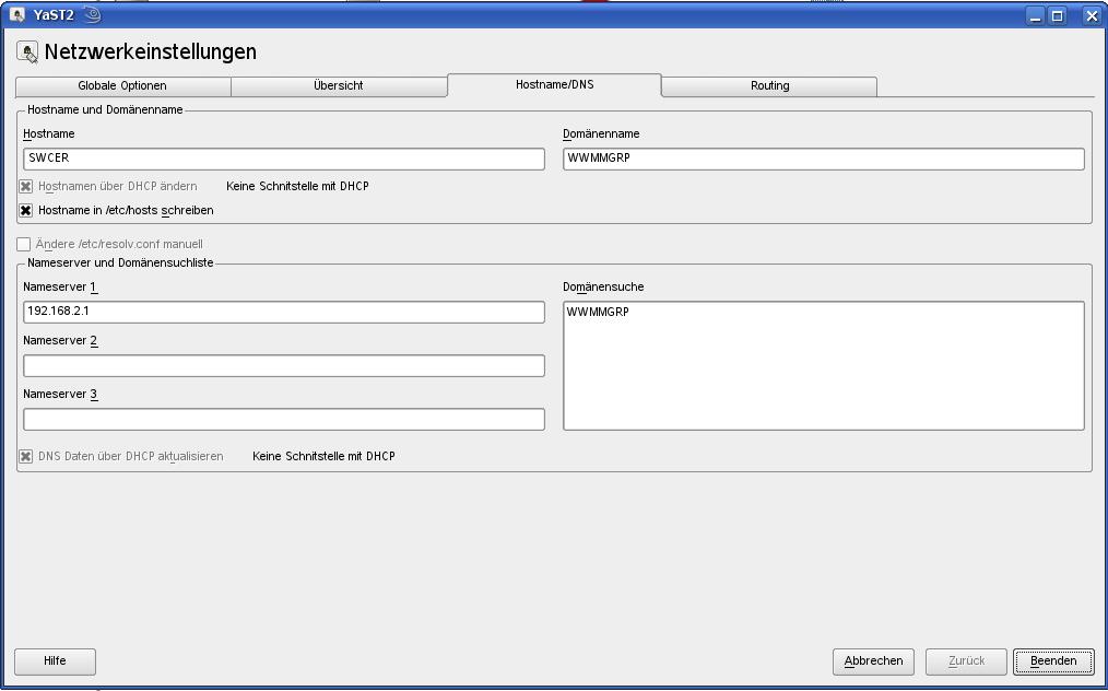

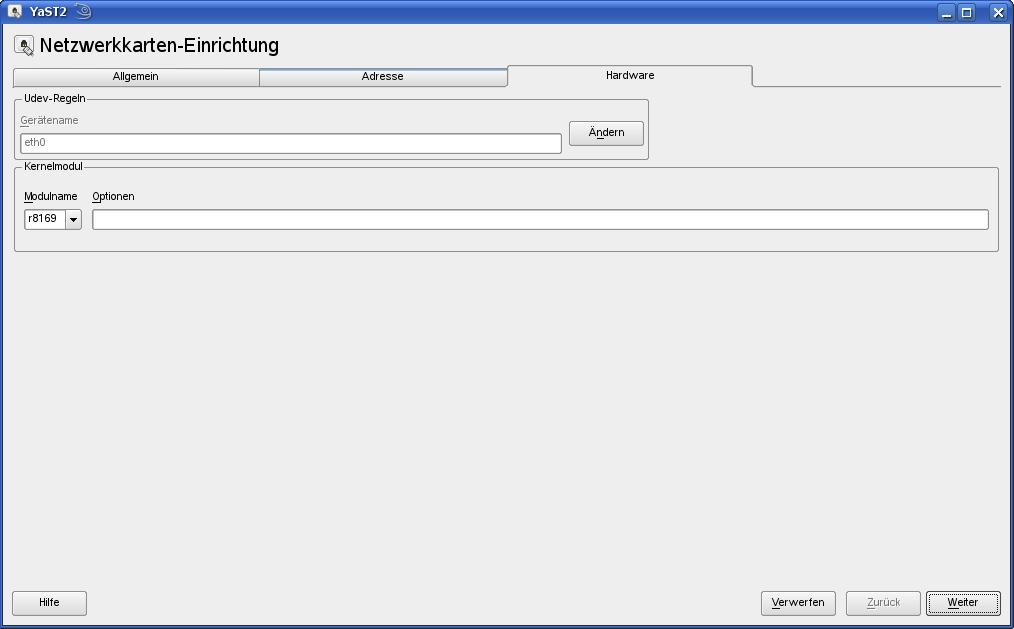

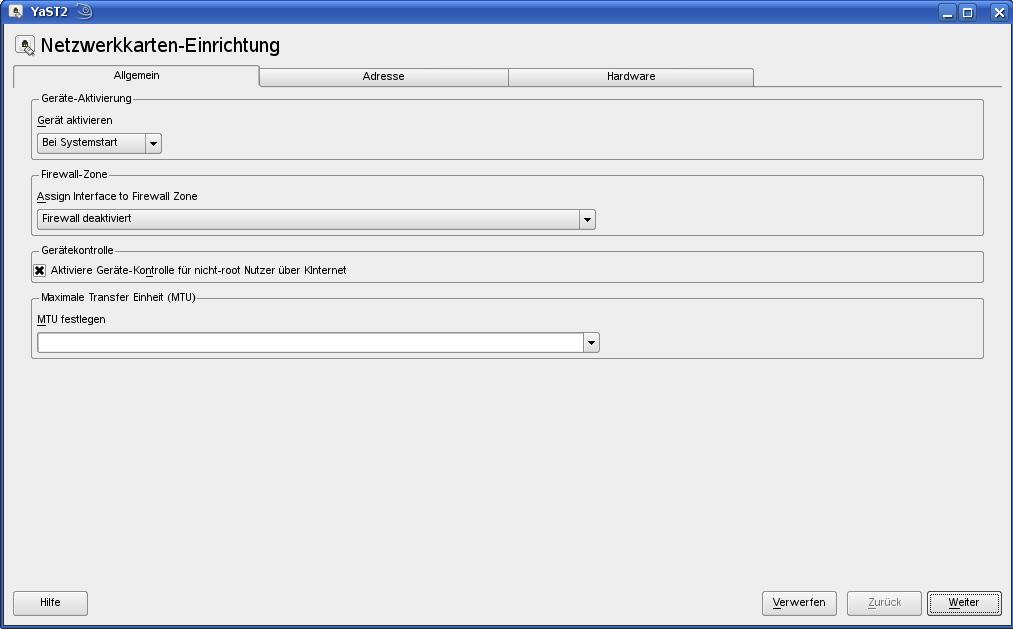

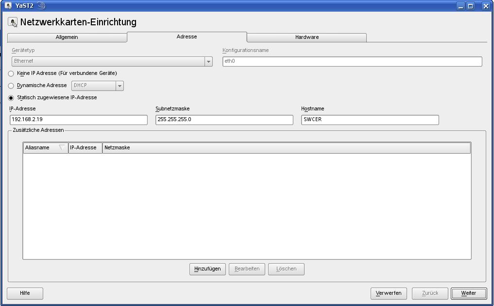

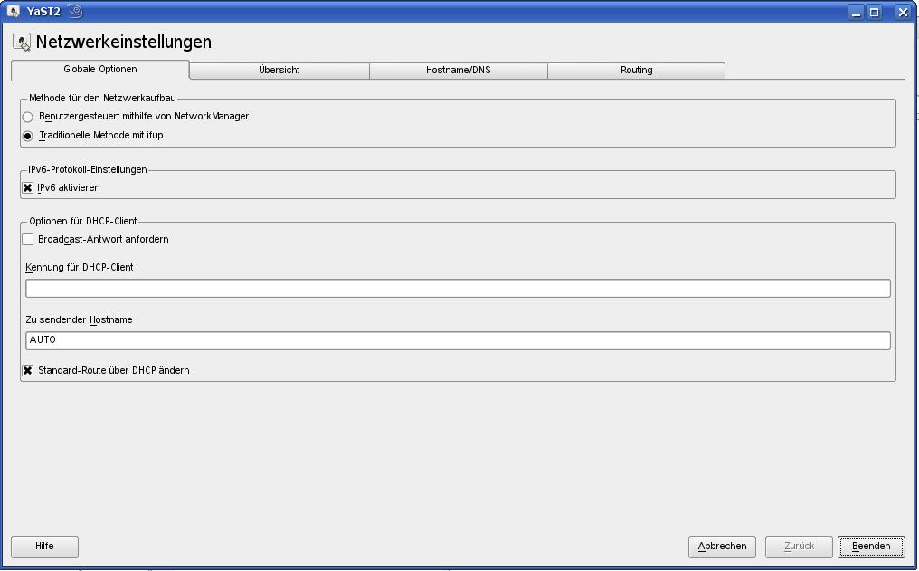

Das sind die 4 Reiter im Hauptmenü:
Und das die 3 Reiter wenn ich in der "Übersicht" auf "Bearbeiten" klicke:
stefan
Zuletzt bearbeitet von einem Moderator: (Doppelpost zusammengefügt, bitte Forenregeln lesen)
Du könntest mal testen in den globalen Optionen (Bild 1) IPv6 und Standard-Route über DHCP ändern zu deaktivieren.
mfg
aki
mfg
aki
Nein sorry - Firefox braucht aber immer länger irgendwie, bis es anzeigt keine Verbindung zustande gebracht zu haben.
