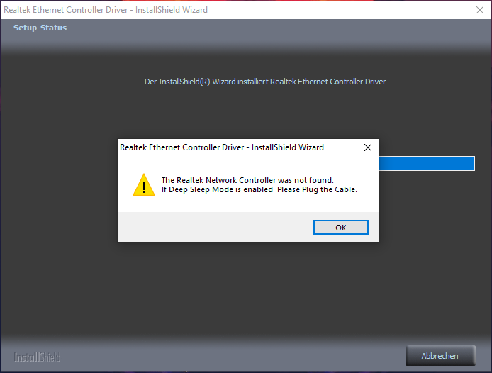

von jetzt auf gleich funktioniert der LAN-Port am Mainboard unter Windows nicht mehr. Der Port wird nicht mal mehr im Geräte-Manager angezeigt. Wake On LAN funktioniert aber, wenn der PC heruntergefahren ist!
Bisher versuchte Ansätze:
  • BIOS Update (F24 -> F31)
  • BIOS Reset (Load Optimized Defaults)
  • anderes LAN-Kabel & anderer Port am Router
  • Treiber deinstalliert und Treiber von Mainboard-CD als auch aktuellere von Ende 2018 probiert zu installieren

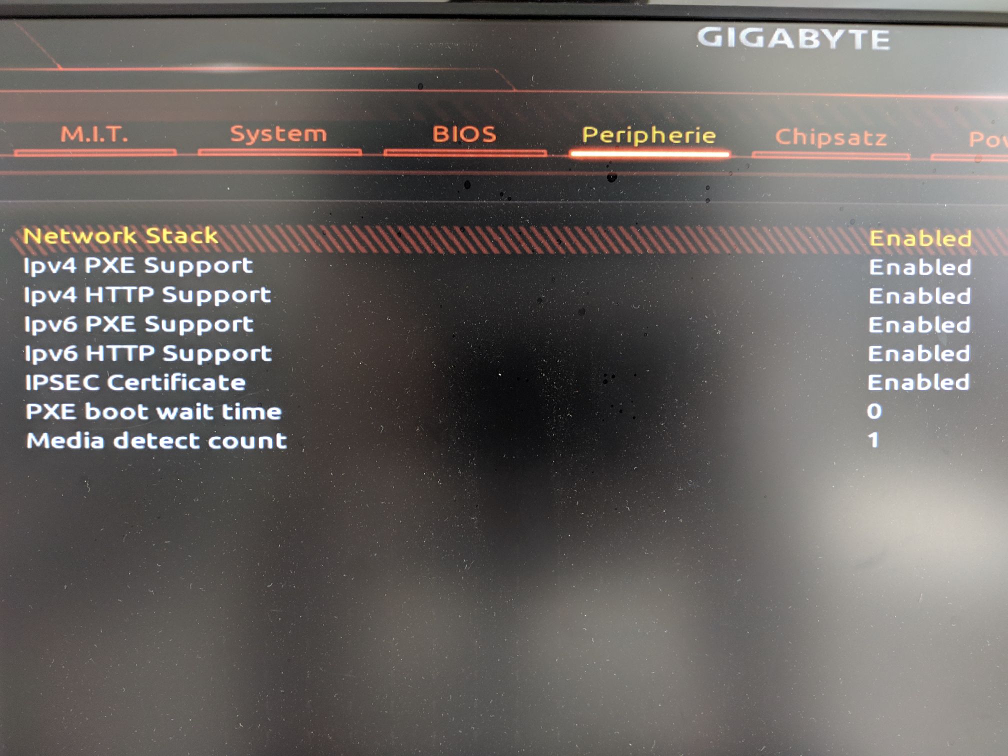

@R4nD00m habe alle Einstellungen sorgfältig begutachtet, aber alles ist so, wie es sollte eingestellt bzw. aktiviert.
Insbesondere der "Network Stack" ist aktiviert inklusive aller Unterpunkte.

Du brauchst den Network Stack nicht anschalten. Der ist nur dafür da, dem UEFI eine Netzwerkunterstützung zu ermöglichen. Sprich der Platine selbst ohne Betriebssystem Netzwerkzugang zu ermöglichen.
Das brauchst du wohl eher nicht - also deaktivieren und erneut testen...
