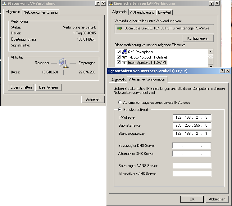

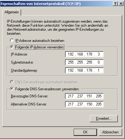

Auf dem Bild siehst Du wo Du was einstellen könntest, da solltest Du evtl mal das einstellen was unter IPCONFIG am Rechner (wo es ohne Router funktioniert) ausgegeben wird, dann das Kabel wechseln und ans NB anschliessen.
Mach doch mal, so wie ich es gemacht habe, ein Bild von den Einstellungen.
So habe es mit der IP Eingestellt wie beschrieben, und es hat nicht Funktioniert..
