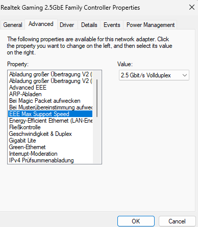

Die Einstellung mal überprüft? Adaptereinstellungen -> Ethernet-Adapter -> Konfigurieren
Yup, hab ich schon durchgeschaut was sind macht und auch recherchiert welche Einstellungen Sinn manchen.
Leider ändert nichts irgendwas...

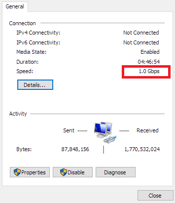

als allererstes, beim rechtsklick auf den adapter in den netzwerkeinstellungen -> status, was steht bei speed?
alternativ in der eingabeaufforderung/cmd:
Code:
wmic nic where netEnabled=true get name, speed
1 gbps bzw. neun nullen müssen es sein. das ist phy layer (1). und bevor das nicht passt, braucht man gar nicht in höhere layer irgendwelche wilden tcpoptimizer woanders was verhunzen und dadurch neue baustellen aufmachen.
Reaktionen: DiedMatrix, cartridge_case und Wilhelm14

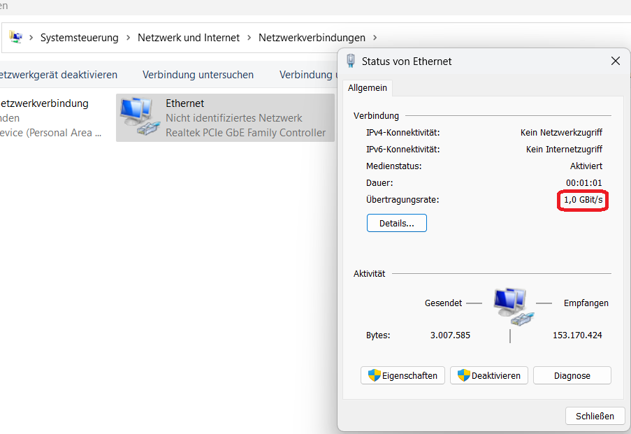

@JustANoobPro hast Du das schon überprüft, Screenshot? Das geht aus dem Verlauf gar nicht hervor.
Zum Test kannst Du auch Notebook mit PC direkt verbinden und gucken, was die aushandeln, siehe Screenshot.
Für ein Live-Linux nimmst Du einen USB-Stick oder SD-Karte und lasst da Ventoy drauf los.
Danach hat der Stick zwei Partitionen, nicht wundern. In einer gibt es einen ISO-Ordner, wo Du beliebig ISOs roh reinkopieren kannst (ISO nicht entpacken). Bei Booten kann man sich das ISO auswählen, siehe Screenshots in den Links. Neben Linux kann man da auch Windows ISO usw. hinein kopieren.

Edit: Da war einer schneller als ich mit dem Screenshot! 👍
